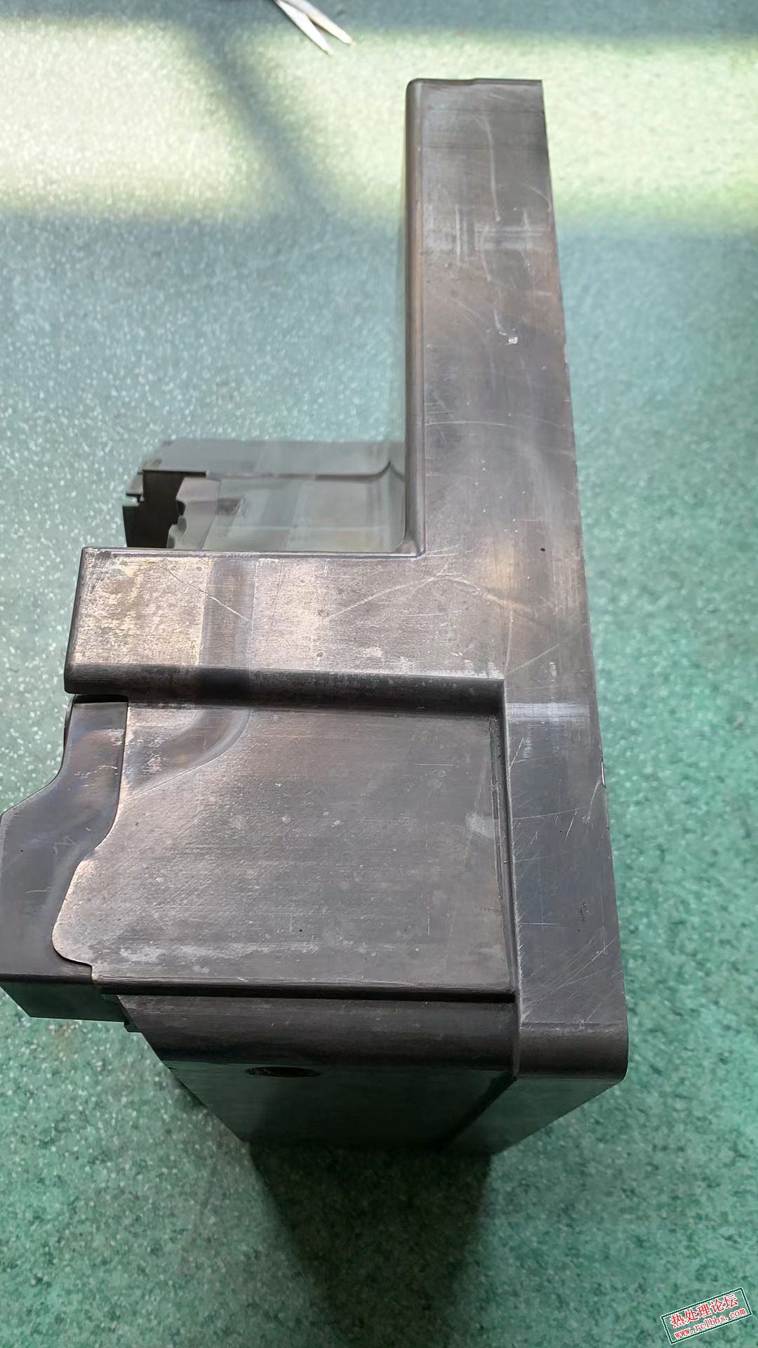

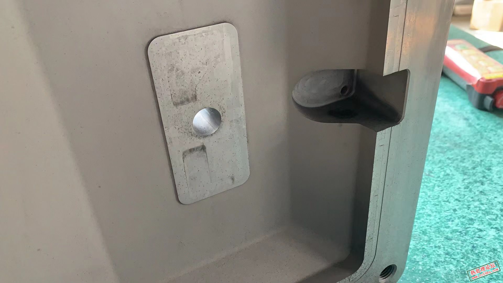

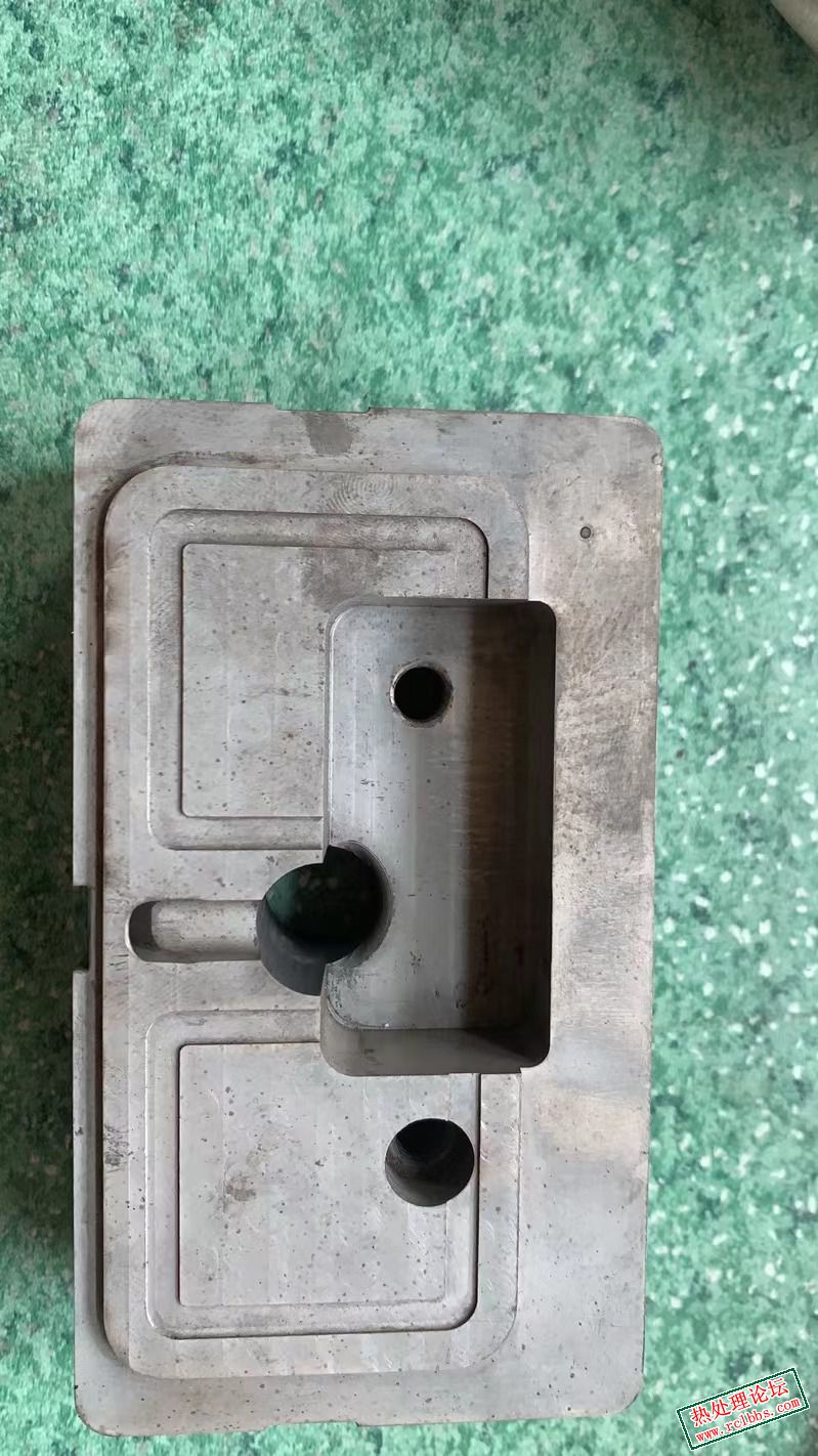

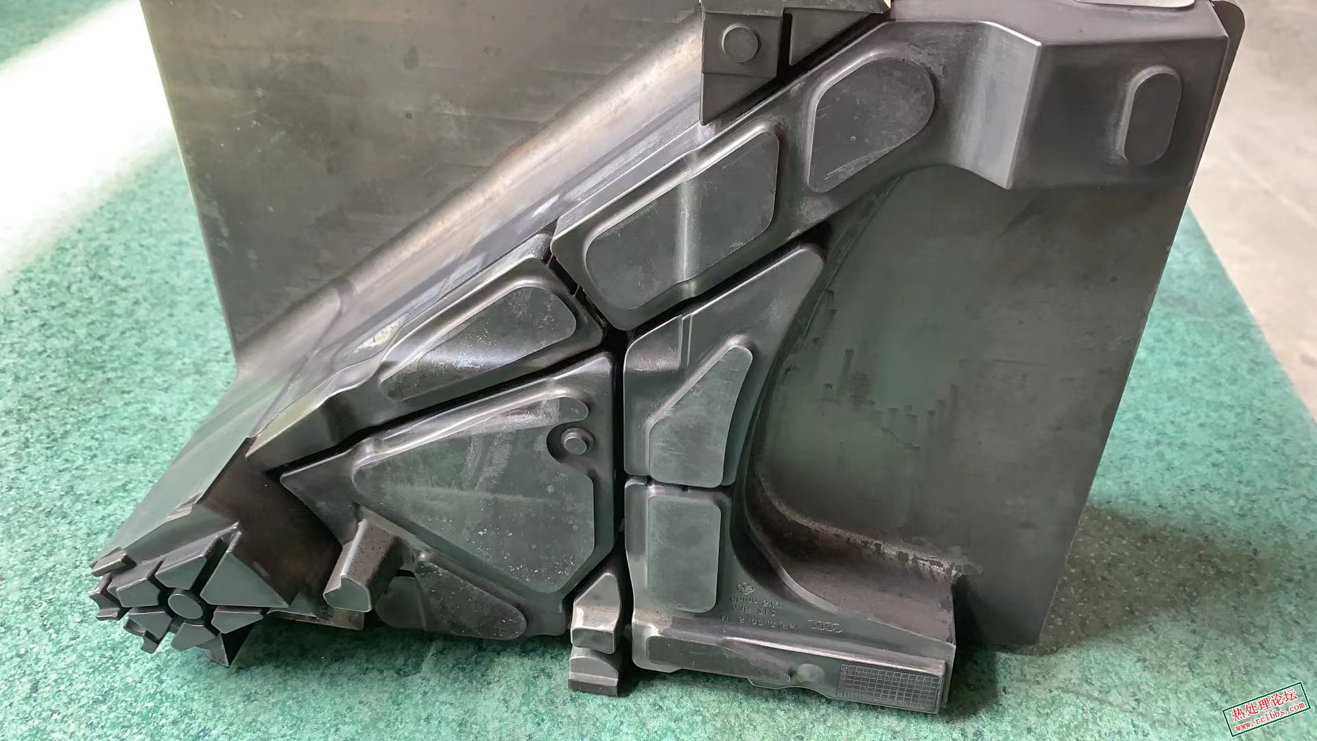

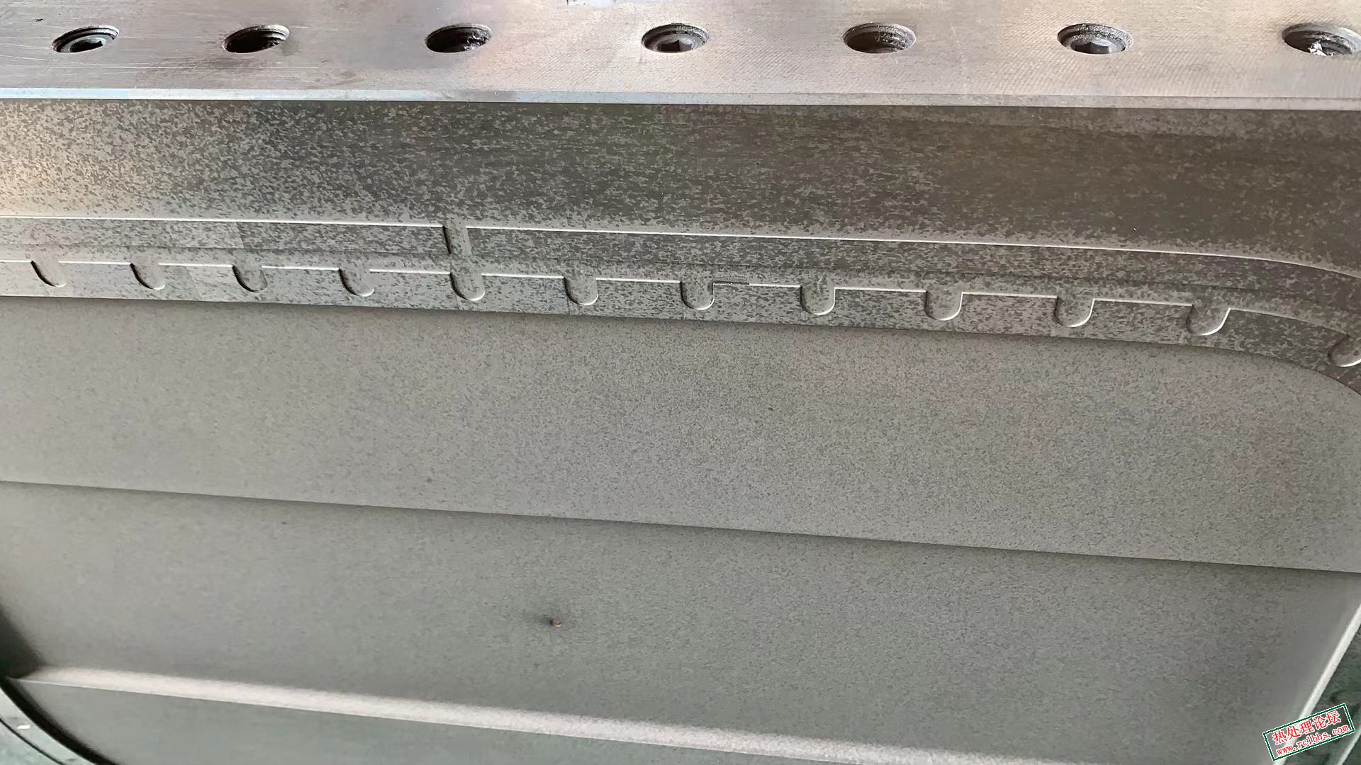

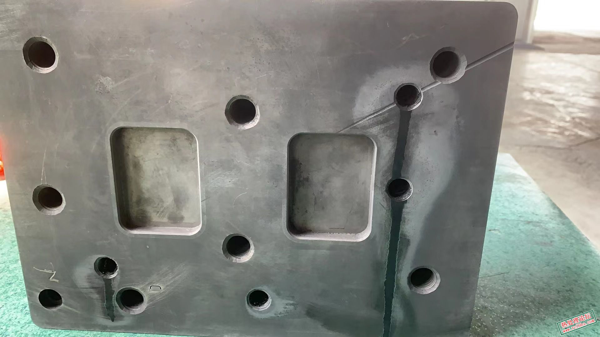

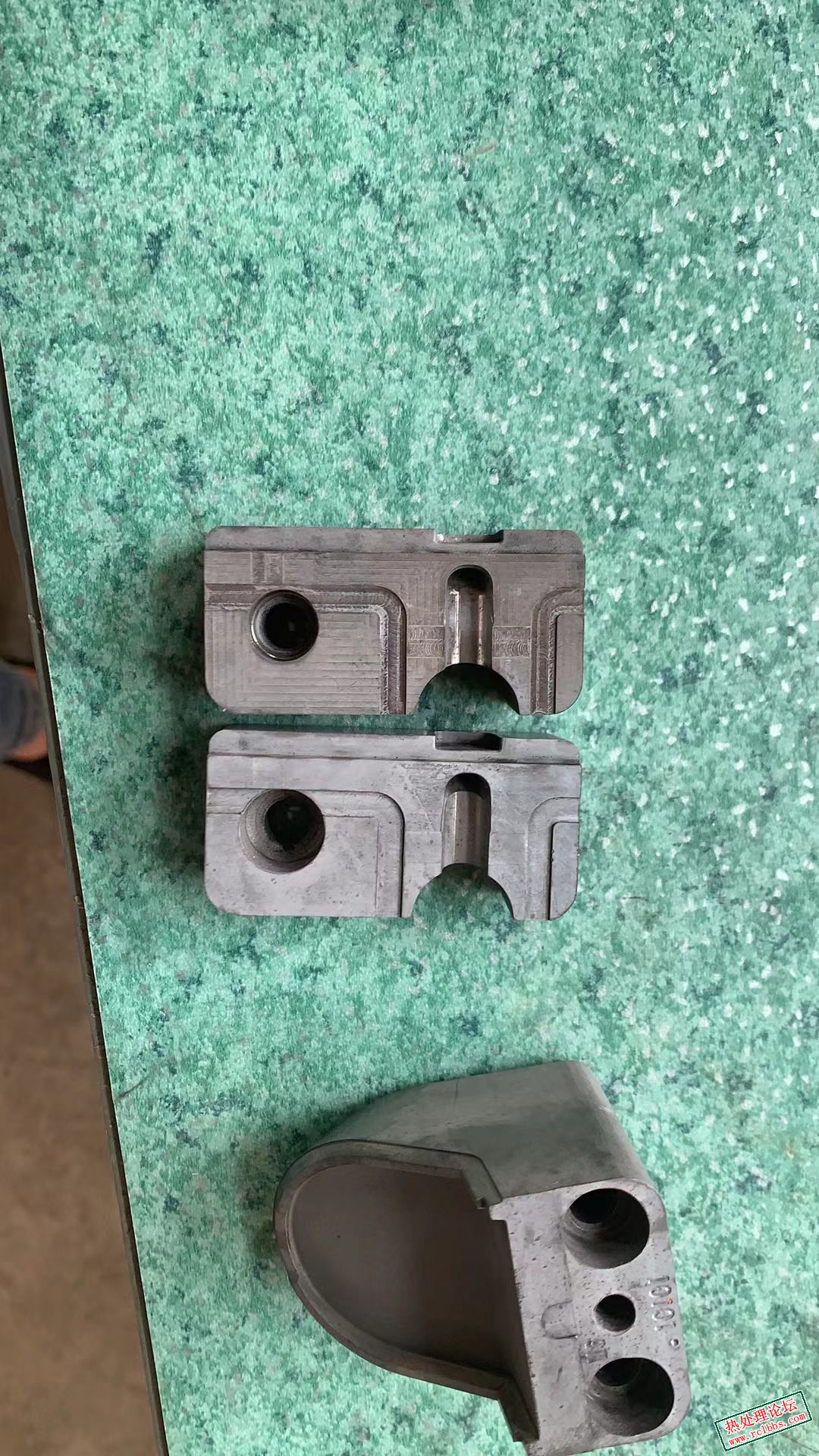

氮化工件出炉有麻点黑班,工件出炉发黑,井式氮化炉。(17375220364微信/电话)

是不是清洗不到位?有残留。

楼主渗氮的气源怎么样啊

有黑斑的地方硬度是多少?

如果硬度没问题,可能就是炉内气氛有问题。

氨气、氮气、二氧化碳

你好哥哥、气氛比例是多少正常情况(氨气、氮气、二氧化碳)

你好哥哥、黑斑地方硬度都到的

首先检查黑点是腐蚀点,还是外来物;然后再根据缺陷的类型,结合氮化的气氛组成及工艺参数进行分析。

一是看看是不是清洗不好,二是来料查查有没有脱贫碳或者是硬度软点

黑点:工件装炉前表面清理不到位,应该有锈蚀存在。发黑:可能是炉子密封性差,降温阶段有空气进入。

降温阶段导风套是不是拿下来的

工件进炉前有锈点。。。。

试试出炉后油冷却效果

80%以上可能是前清洗没洗净,清洗后零件表面的残留无法用肉眼识别,看上去是很干净,氮化过后各种斑、渍都可能产生。

如有零件入炉洁净度比较好,发黑可能和密封性有关系,可以先和其它炉子做个气密试验对比一下,或者更换主要的密封圈试一下

气体供应商有没有变更,氨气是几个9的,是不是含水量多了

出路温度是假的,降到80度并保温3小时出炉
