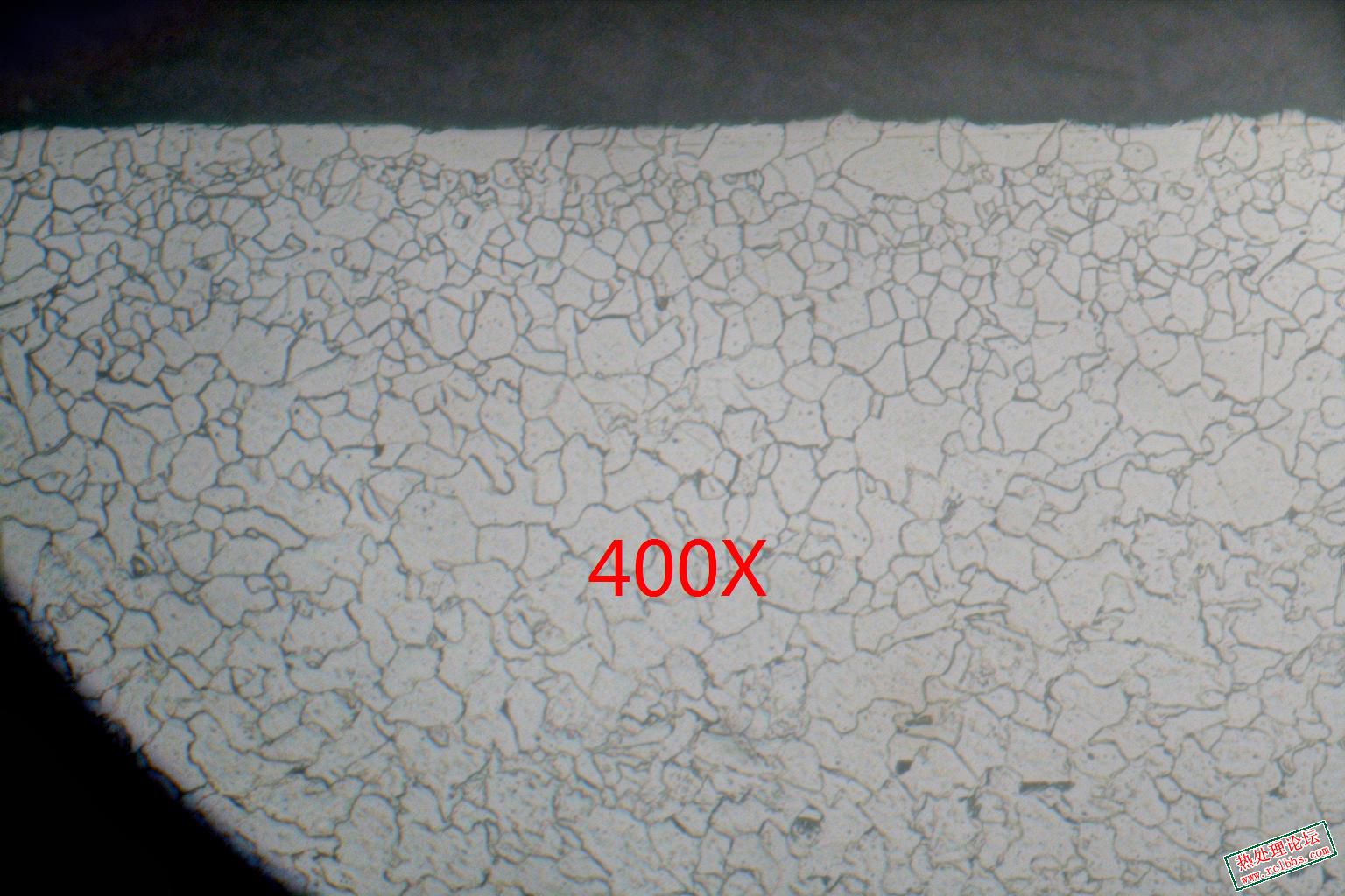

2.我们测试了素材的金相,除表面有一点缺陷(较大的晶粒和细碎晶粒)。我们认为这种缺陷对渗碳是没有影响的。

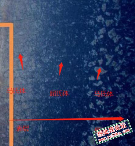

3.硬度不良的金相出现了一个奇怪的问题,表面没有马氏体或者有很薄的一层马氏体,次表面是淬火屈氏体,里面反而有部分马氏体。
问题点就是在次表层无法形成马氏体,我们测试了全渗层为0.5mm。排除了碳浓度不足的情况。

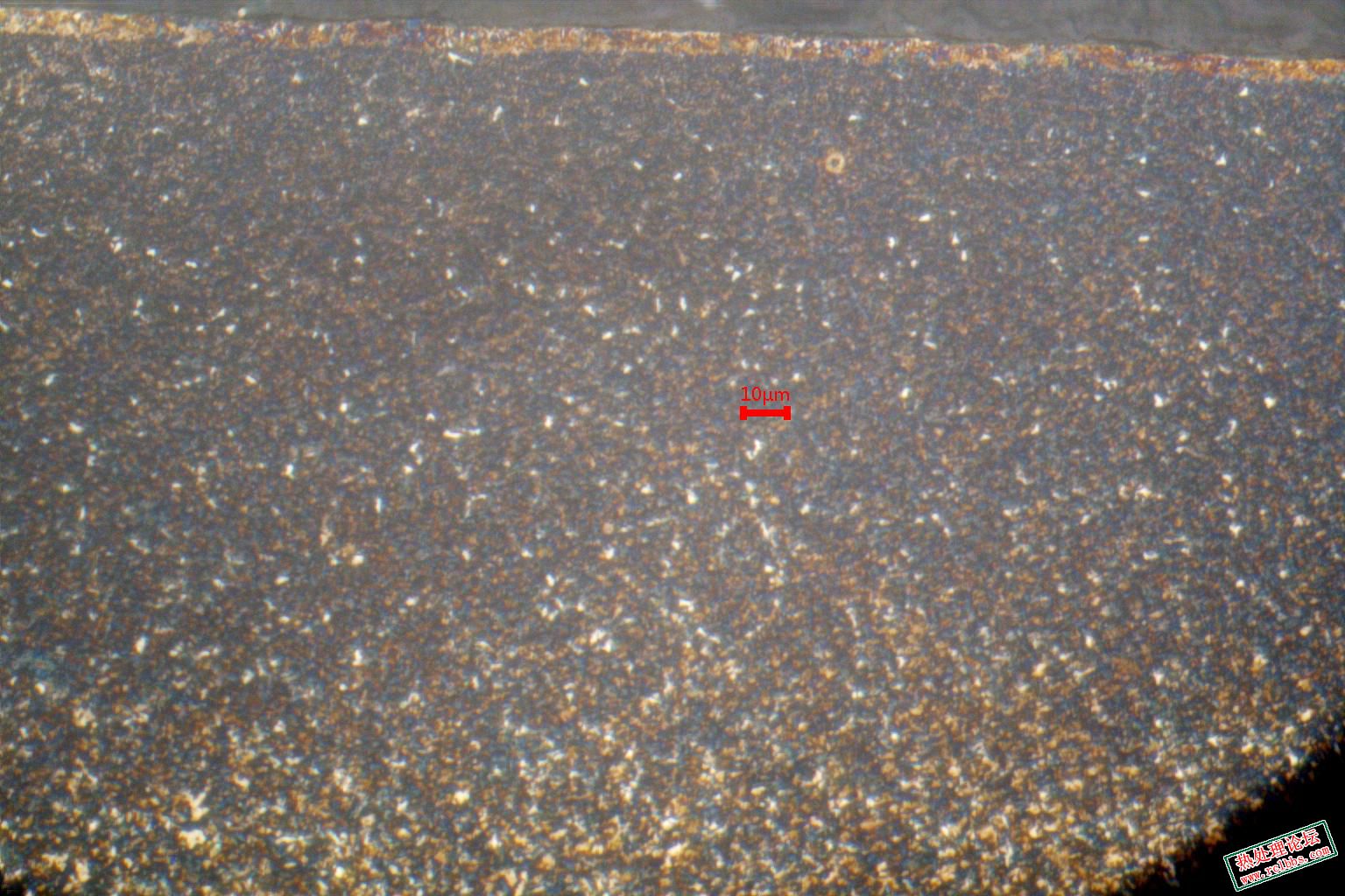

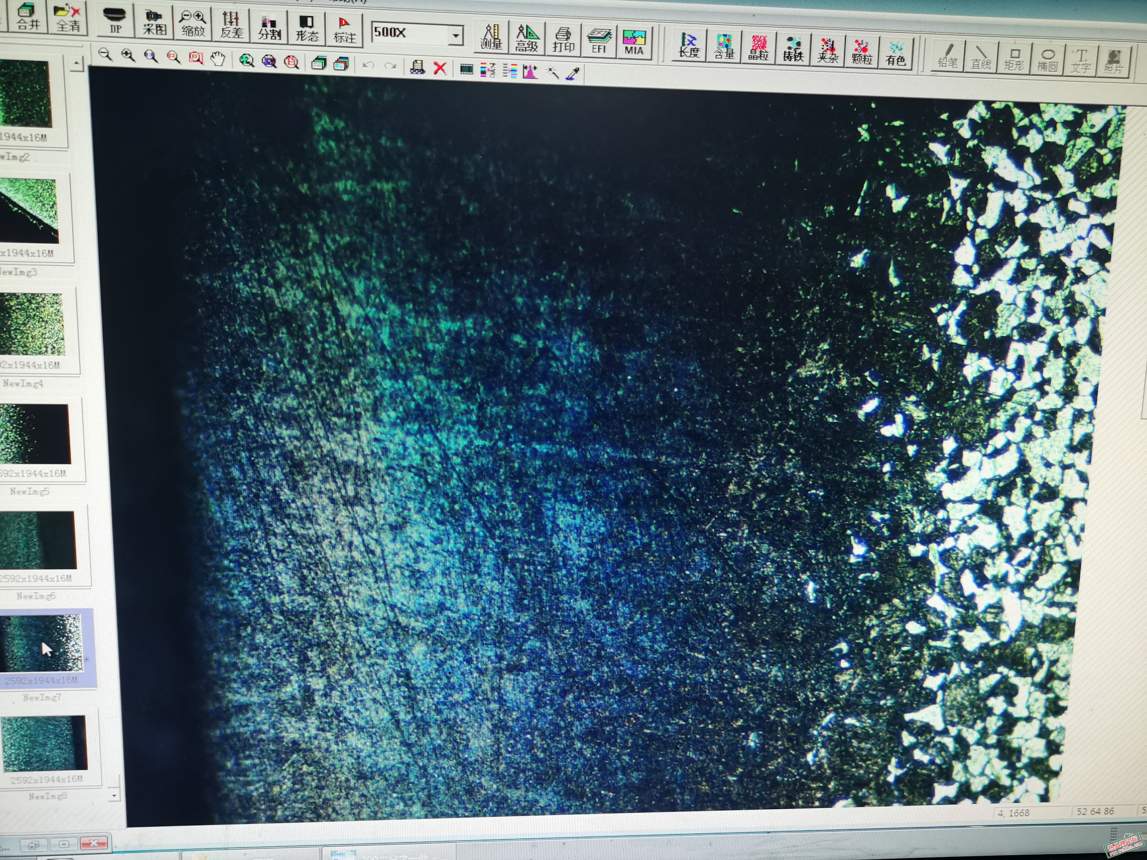

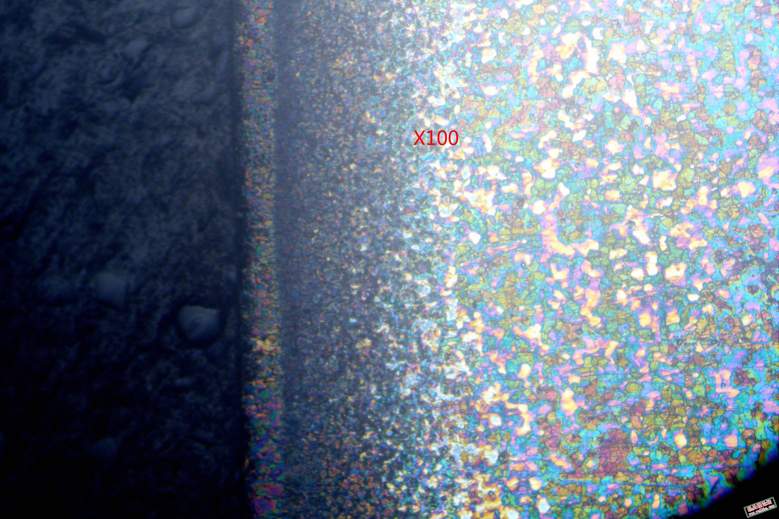

渗碳淬火后
渗碳淬火后
渗碳淬火后
渗碳淬火后

发表于 2022-8-18 13:15:11 | 显示全部楼层
  这个影响是超级大的,因为大的晶粒淬透效果好,容易形成马氏体。晶粒细了淬透效果差,就容易出现其它组织。特别冷挤板,前面变化了对后面影响是很大的。

淬火后金相
淬火后金相

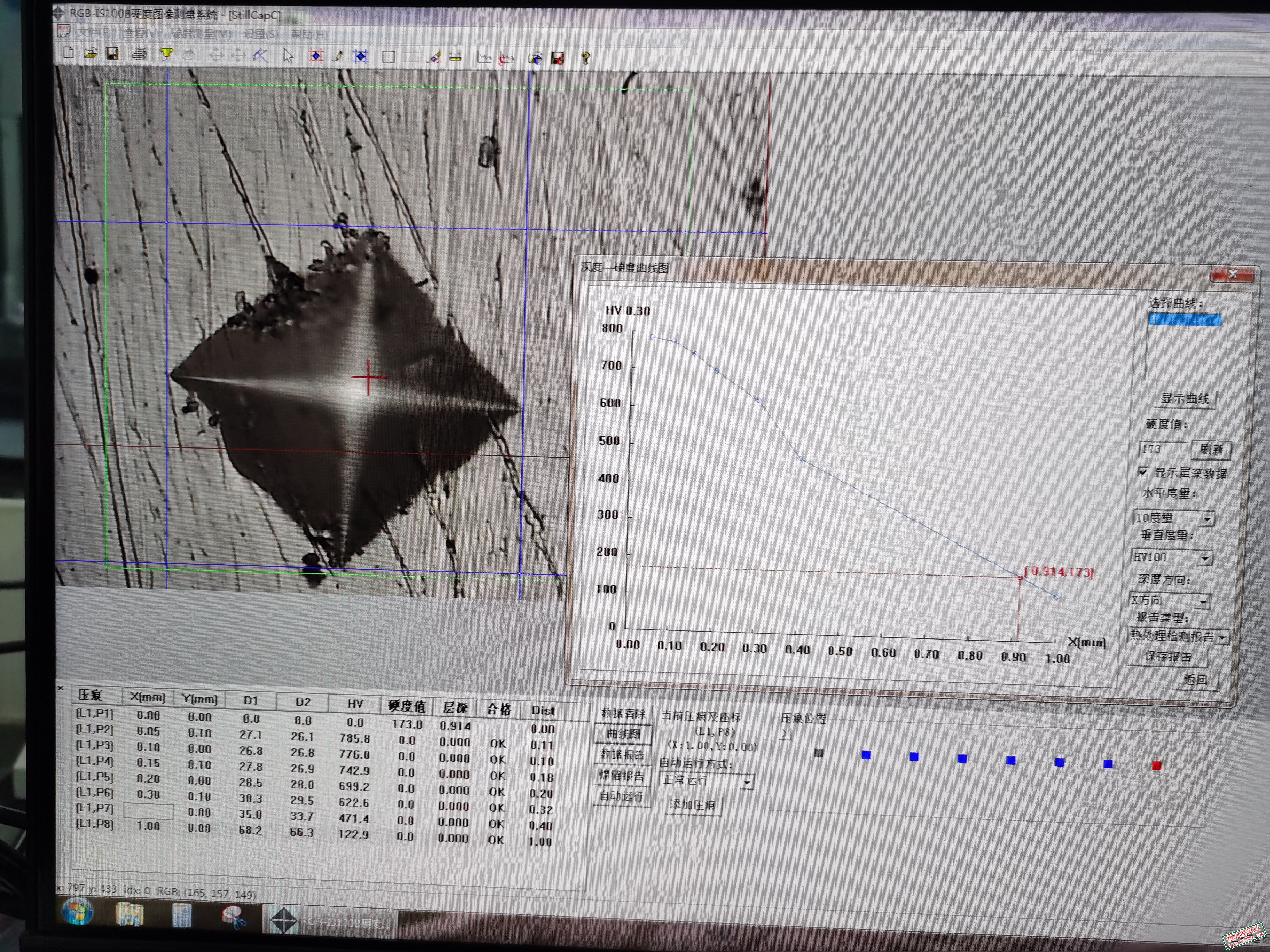

断面梯度
断面梯度
