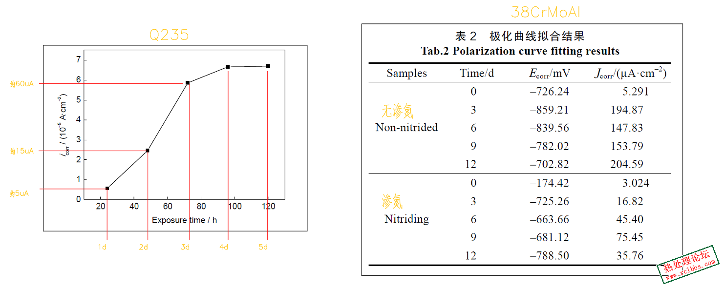

最近天气炎热,我们公司多个渗氮 38CrMoAl 钢的主轴出现生锈的情况,请问是否与渗氮不合格有关?
我在查找相关文献的时候发现渗氮似乎只能改善耐腐蚀性,并不能达到不锈钢的耐腐蚀水平。
我热处理、耐腐蚀这块还不明白,希望了解的大神能指点一下。
未渗氮和渗氮38CrMoAl在盐雾环境中的初期腐蚀行为_陈跃良.pdf (2.49 MB, 下载次数: 12)
结论:渗氮能改善耐腐蚀性
海水环境下Q235碳钢的腐蚀行为研究_侯明宇.pdf (4.68 MB, 下载次数: 9)
与前篇论文相比渗氮38CrMoAl与Q235腐蚀速度差不多?
不锈钢在海洋大气环境中的腐蚀行为研究-陈昊.pdf (11.36 MB, 下载次数: 106)
比渗氮38CrMoAl耐腐蚀性好很多
隔了几天才发现上面Q235的论文是说海水中的情况,传错了
空气盐雾环境中的是这篇 碳钢在模拟海洋工业大气环境中初期腐蚀行为研究_郭明晓.pdf (7.94 MB, 下载次数: 7)

 楼主| 发表于 2022-8-20 23:14:43 | 显示全部楼层
ckt888 发表于 2022-8-20 13:45
氮化只是有一定的耐蚀性,但是和不锈钢比还是要差的。
现在老师傅认为渗氮了就不应该生锈,所以生锈了就肯定是渗氮质量不过关。
我在想如果真是渗氮了也容易生锈那么就应该在防止生锈上做改进。而不是只责怪渗氮质量不好。
不知有什么办法检测渗氮质量吗?检测是否容易?
