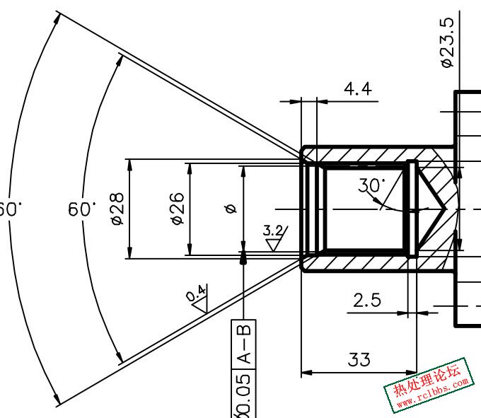

各位专家:
现有一产品客户要求内花键有效硬化层与轴颈的有效硬化层要求不一样(轴颈要求有效硬化层0.8-1.2,内花键要求0.4-0.6,其余热处理要求一样),谁有这方面的经验,如何实现!

这个是有点困难,但是还是能搞的。

份两步来做,先搞内花键然后高其他部位。

内花键本来就不好渗碳的,这种情况做工装可以考虑的。
