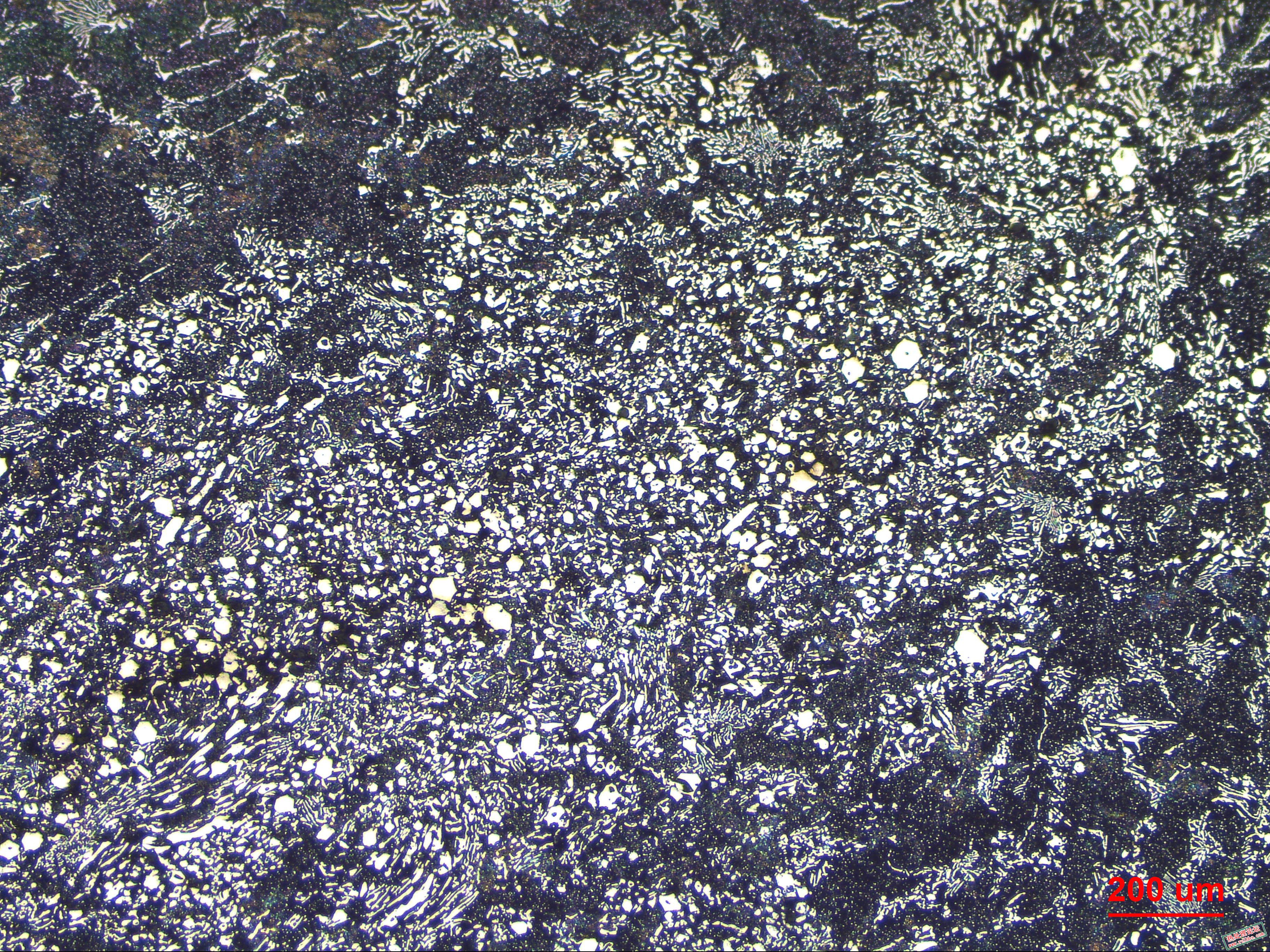

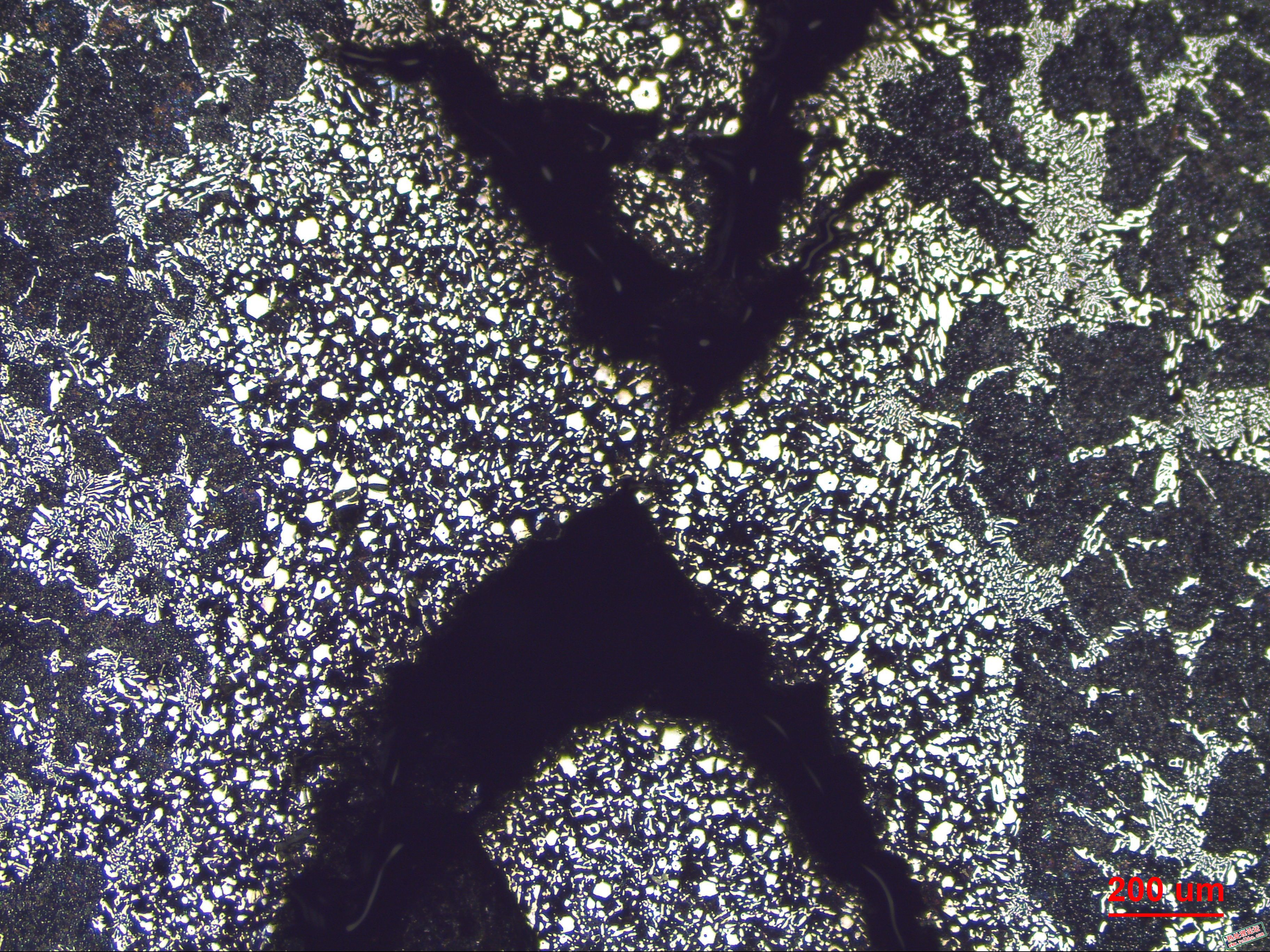

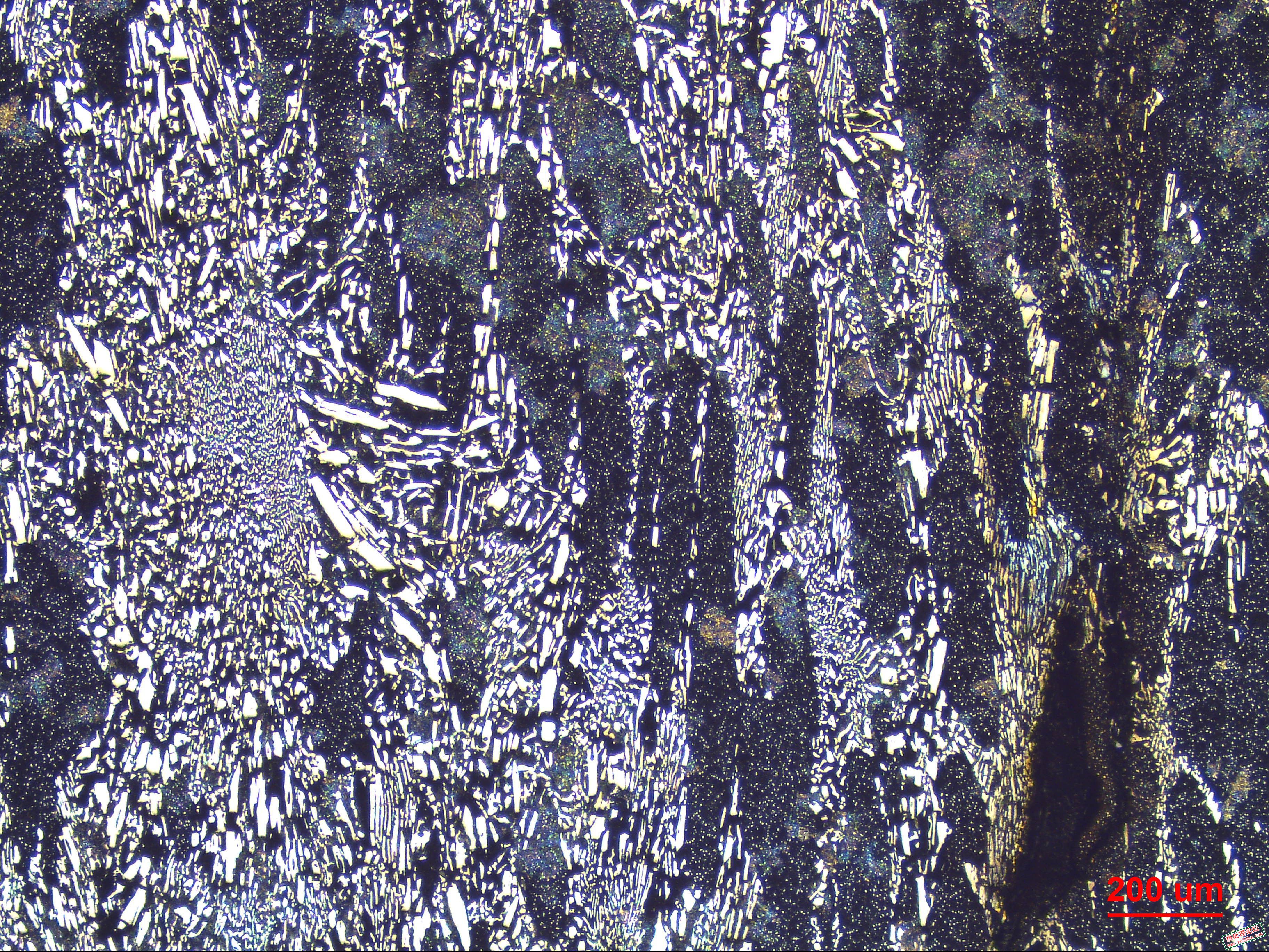

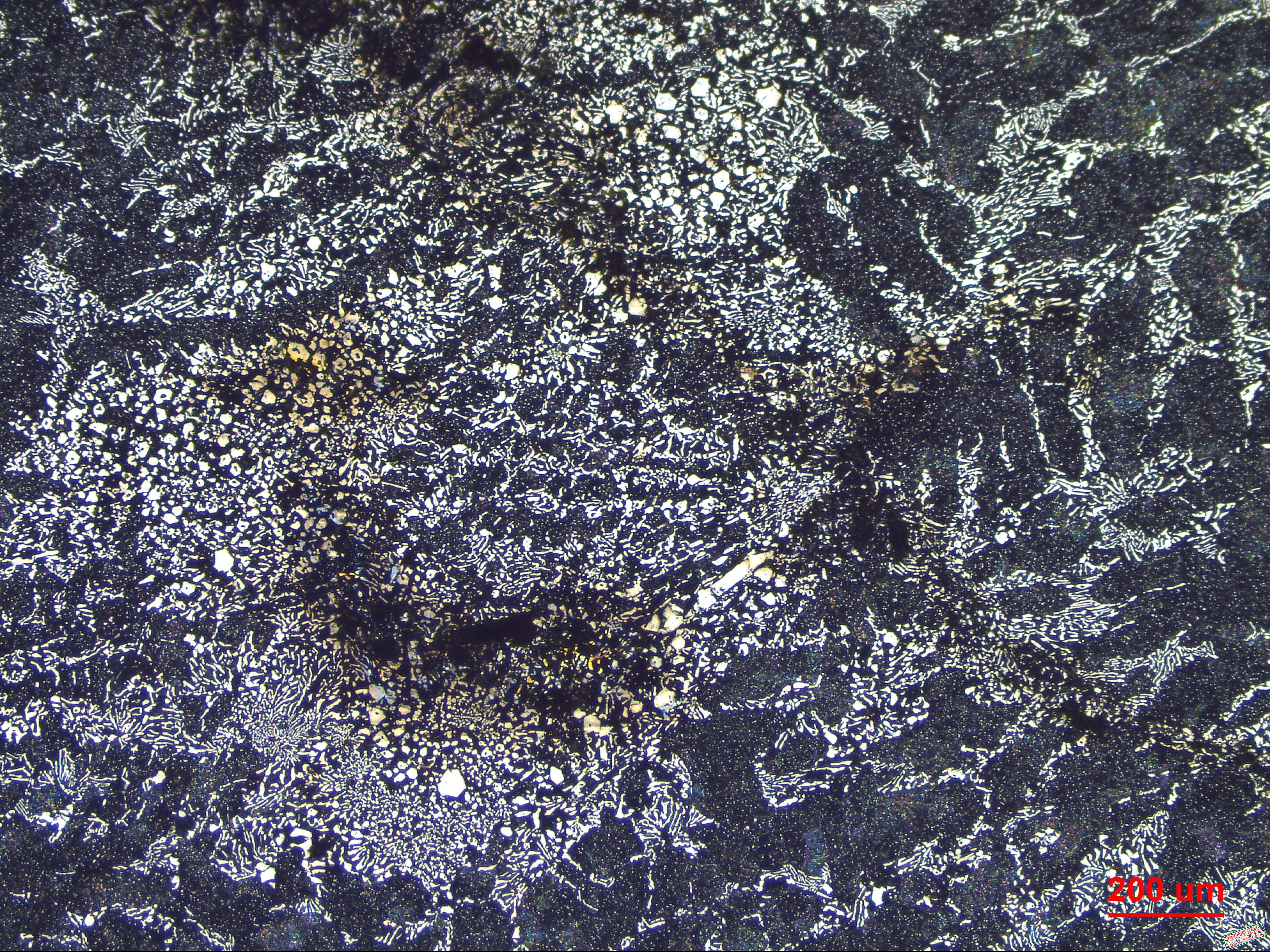

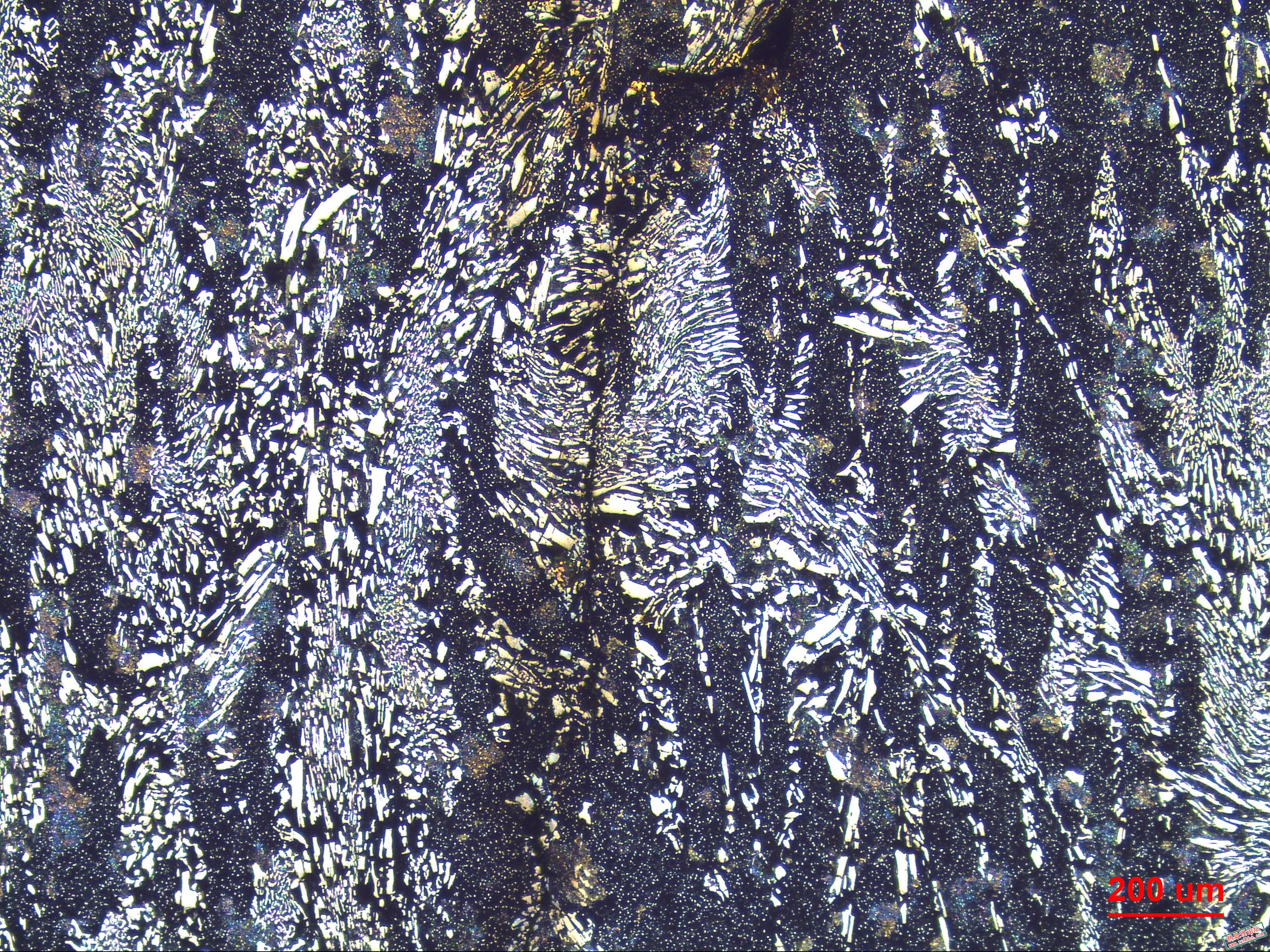

由于碳化物堆积程度较为严重,这里给出50倍的照片,试样腐蚀后没清洗干净,还请谅解!
横截面50倍
横截面50倍
横截面50倍
横截面50倍
变形方向50倍
变形方向50倍
变形方向50倍
变形方向50倍
横截面50倍

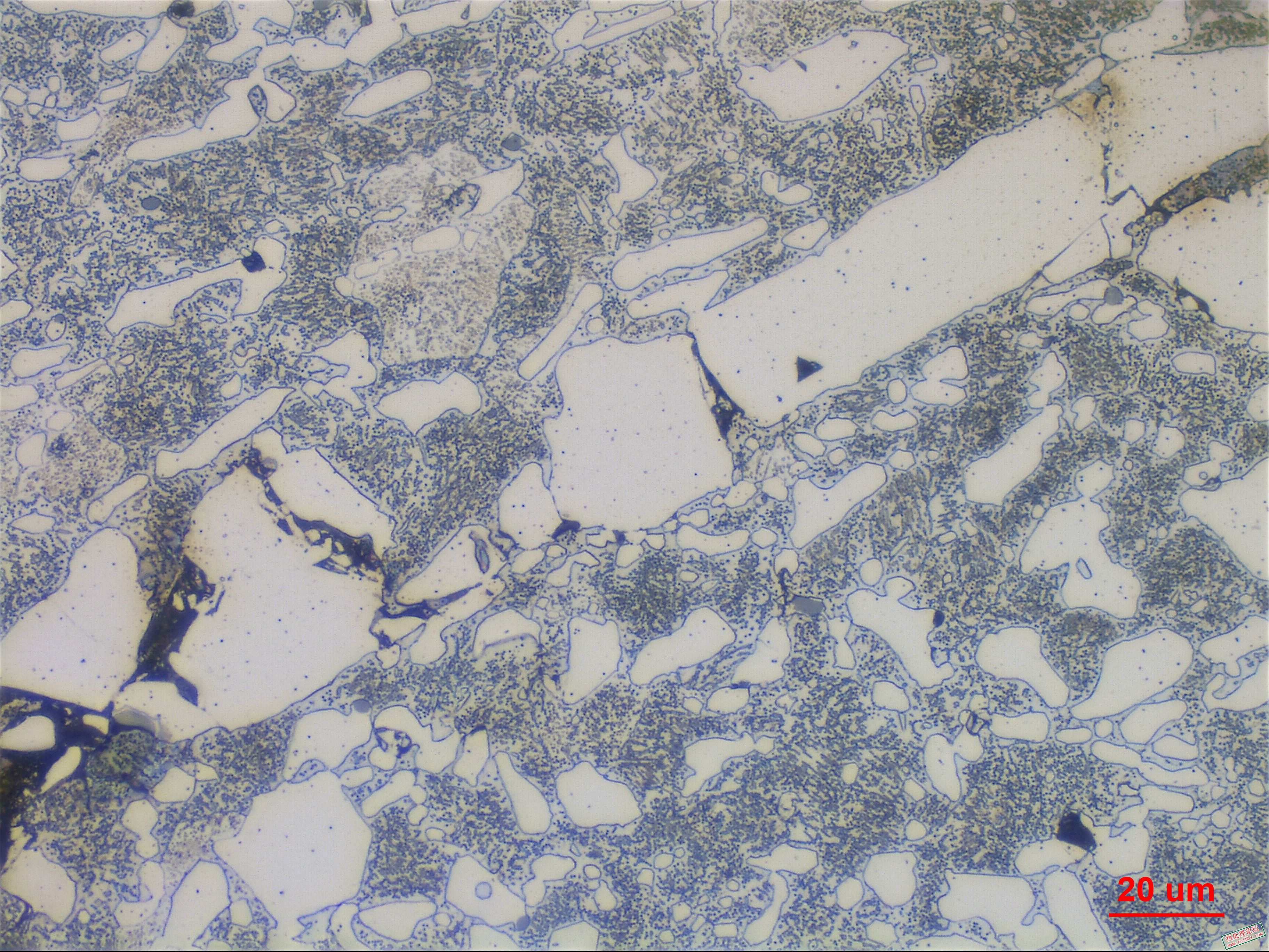

材料状态为球化退火态
500倍
500倍

发表于 2022-8-26 13:48:11 | 显示全部楼层
看过不好的,没见过这么不好的
签到天数: 964 天
发表于 2022-8-27 11:17:41 | 显示全部楼层
网状碳化物严重,需要改锻。
