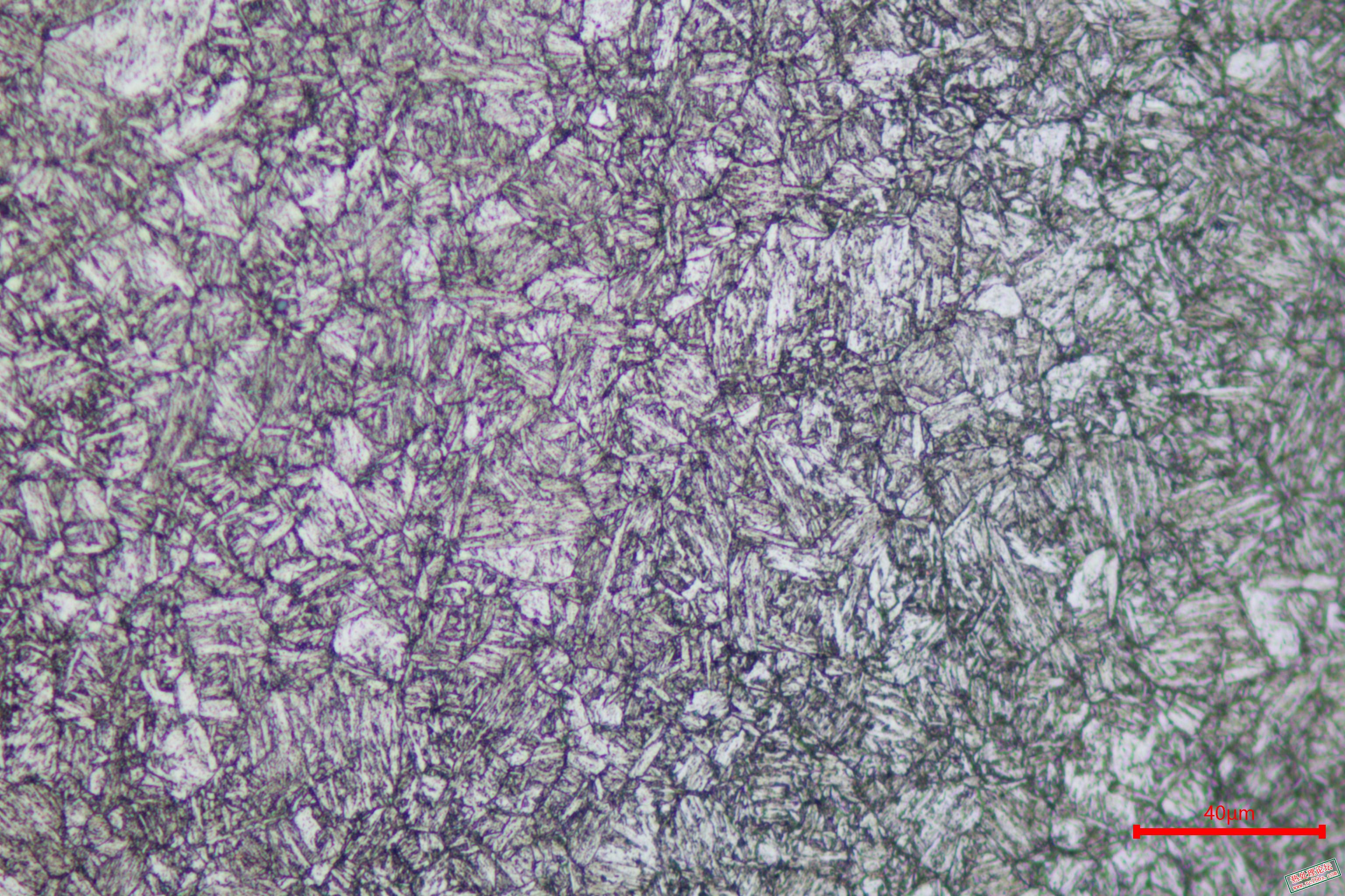

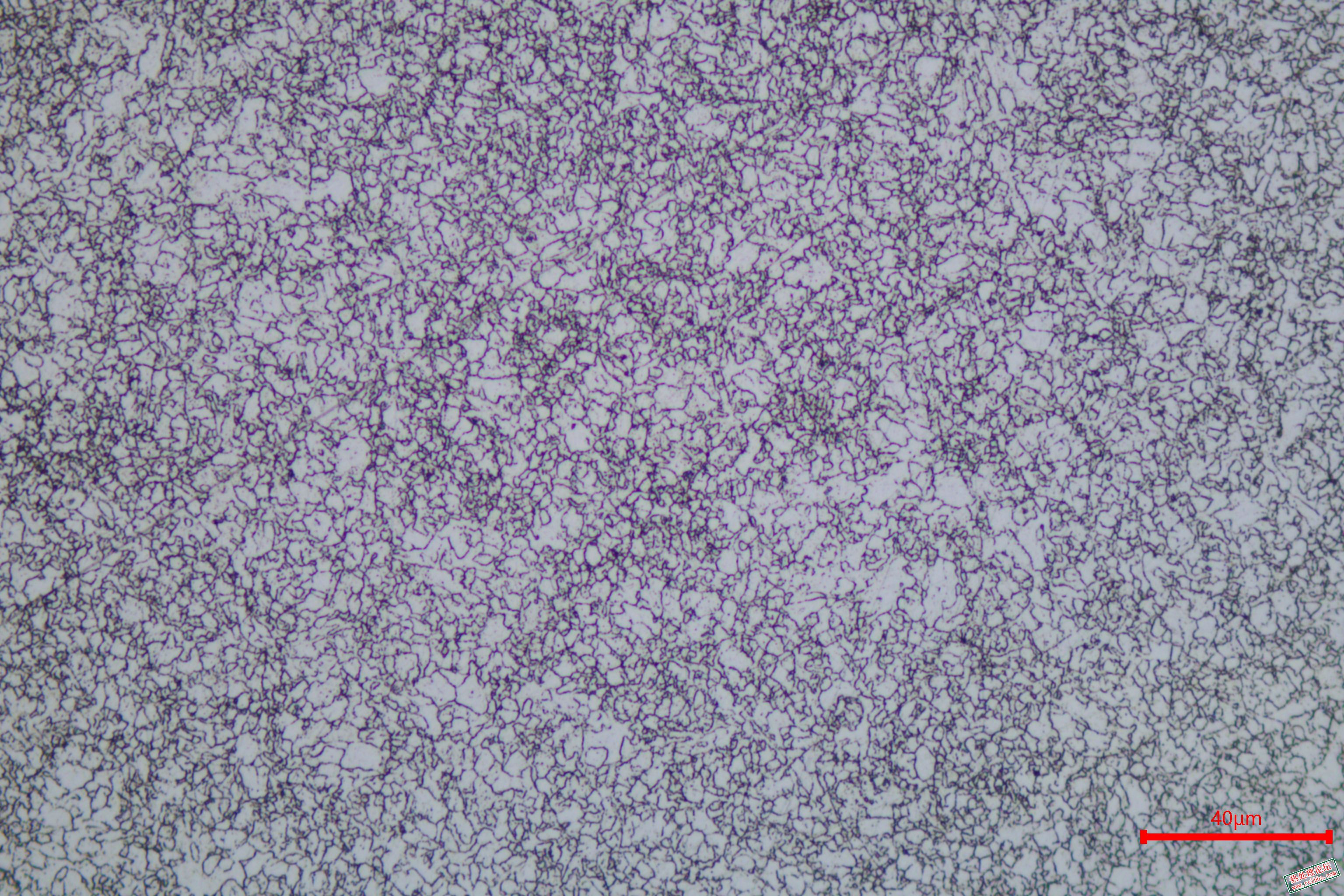

30GR2NI4MO淬火回火,和高频淬火晶粒腐蚀图片,各位看看腐蚀怎么样,回火组织能看到贝氏体吗?

暂时看不到,只看到低碳板条马氏体

你是用什么溶液腐蚀的?

即使有贝氏体,也很难看出。这方面得请教对金相有研究的前辈们!

金相图片上没有贝氏体。

没见贝氏体。淬火回火的组织还不错

热处理小新手 发表于 2022-8-27 16:02
你是用什么溶液腐蚀的?
找人买的,配方具体我也不知道。需要的话我可以介绍给你
签到天数: 27 天
发表于 2022-9-2 13:46:54 | 显示全部楼层
没看到,刻意腐蚀时间长一点
签到天数: 452 天
发表于 2023-12-16 09:54:44 | 显示全部楼层
腐蚀我觉得还可以,基本组织都能看清
