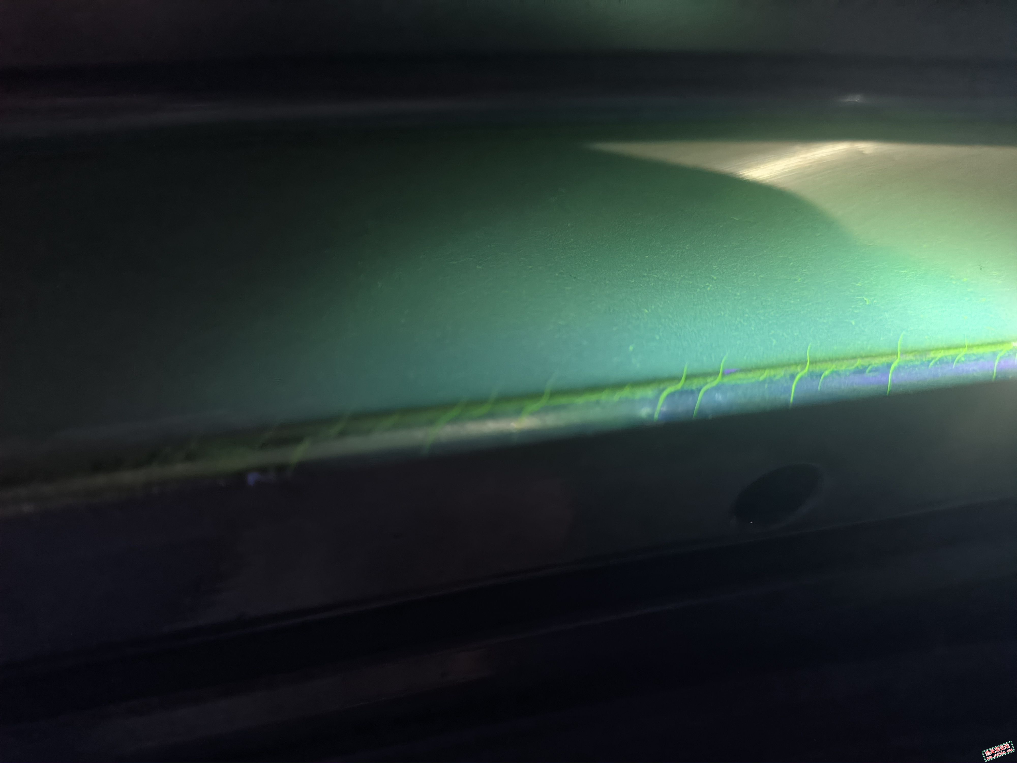

材质42crmo,中频表面局部淬火,淬火后探伤没问题,成品装配前再次探伤发现圆周大量密集裂纹,这是磨削裂纹吗?还是淬火裂纹,具体怎么区分。求师傅解答。 IMG_20220827_055810.jpg

磨削烧伤会形成大而深的裂纹(严重烧伤时),也会形成浅的基本平行的裂纹(垂直于磨削方向),也有龟裂的。最好做下磨削烧伤检测,很容易的。

这么有规则一点都不像裂纹哇,你稍微打磨一下在检测,确认下是不是表面划痕

晚上上班确认,不过十有八九是裂纹,只看是什么性质的了,平时的淬火裂纹没有如此密集的。

嗯,期待后续,我们可以学习学习。上个月我们磁粉也发现轴表面每隔300-350mm有一小段异常缺陷,大约4mm长度,后来确认就是磨床上面的抛光带有铁削,打磨一下就没有了

这个需要好好确诊一下,因为如果是裂纹,不可能每个中间都变形的。

这个倒角处精车时有扎刀,后边也没完全车掉。

中间变形的地方是个扎刀沟,没车掉

应 该是 磨 削 裂 纹

看着是在滚道边缘位置、和边缘没有磨削到的位置,大概率淬火裂纹,淬火后检查员没仔细检吧。

裂纹看着在轨道边缘位置、和边缘没磨削到的圆弧部分。大概率淬火裂纹,淬火后检查员检查不够仔细吧

个人认为不是淬火裂纹。依据:裂纹太短且形貌,趋势一致。一般来说淬火裂纹会比较长,如果是淬火裂纹的话紧挨的两条会有趋向连接到一块的趋势,而不是这种平行的趋势,还有就是裂纹形貌太一致了。

赞同楼上看法,磨削裂纹多有规则发布,淬火裂纹一般不是很规则

建议做一下磨削烧伤检测,看是否存在磨削硬化,磨削回火的现象。

能不能给个金相图片看看?

冷酸洗看下,最好切一只金相检验一下

磨削裂纹一般有烧伤,裂纹垂直于磨削方向。

磁粉对划痕有反应,建议做一下渗透探伤,确认一下是裂纹还是沟槽。

这是磨削裂纹,我们的产品磨削时,经常遇到
