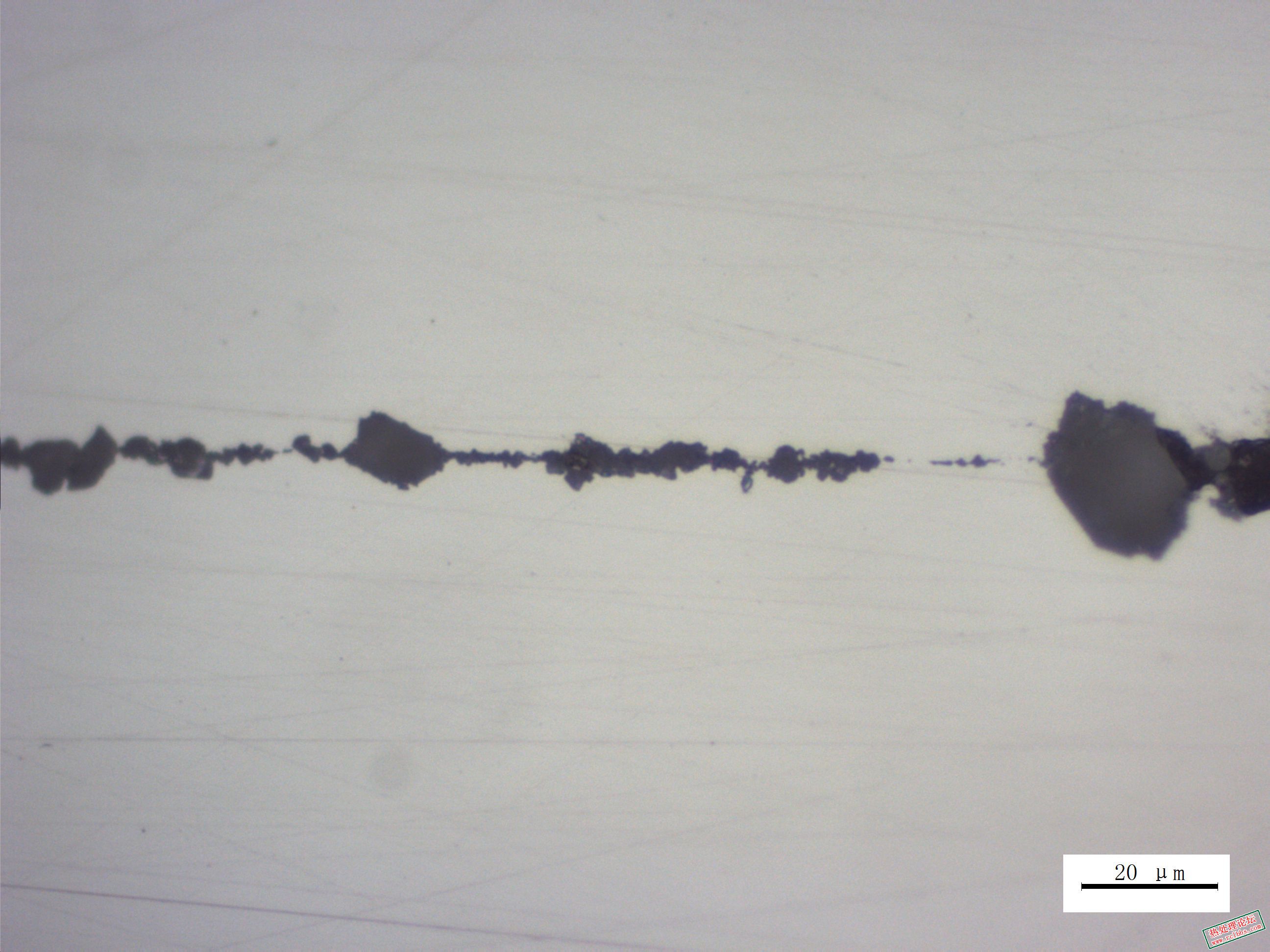

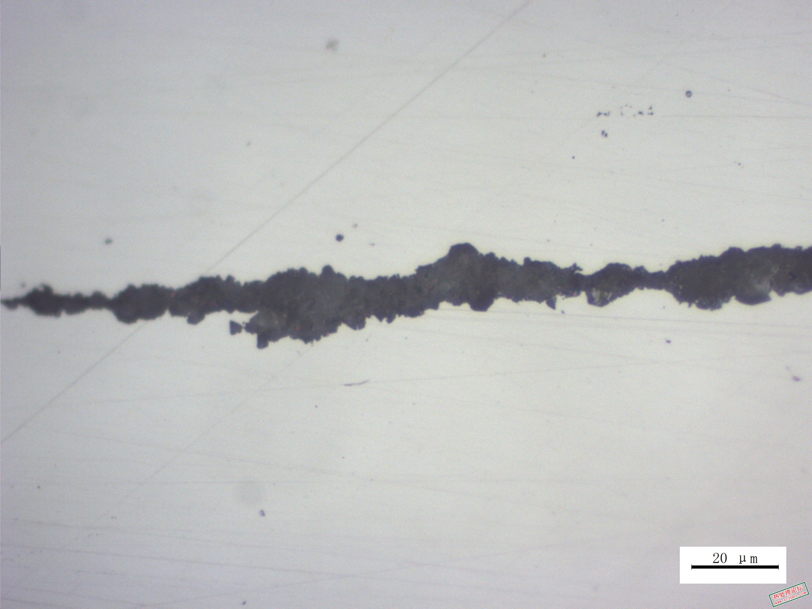

[求助] 各位老师给分析分析这个夹杂物是什么,产生原因是什么,如何改进?谢谢!
签到天数: 67 天
发表于 2022-8-30 14:52:02 | 显示全部楼层 |阅读模式
钢种        Q195L ,加硅锰铁、 AL线(块)  脱氧、加石灰。

发表于 2022-9-3 16:48:23 | 显示全部楼层
个人认为是B类夹杂物,仅供参考
回复 顶 1 踩 0
签到天数: 826 天
发表于 2022-9-2 15:17:47 | 显示全部楼层
个人认为是复合型氧化物
回复 顶 1 踩 0

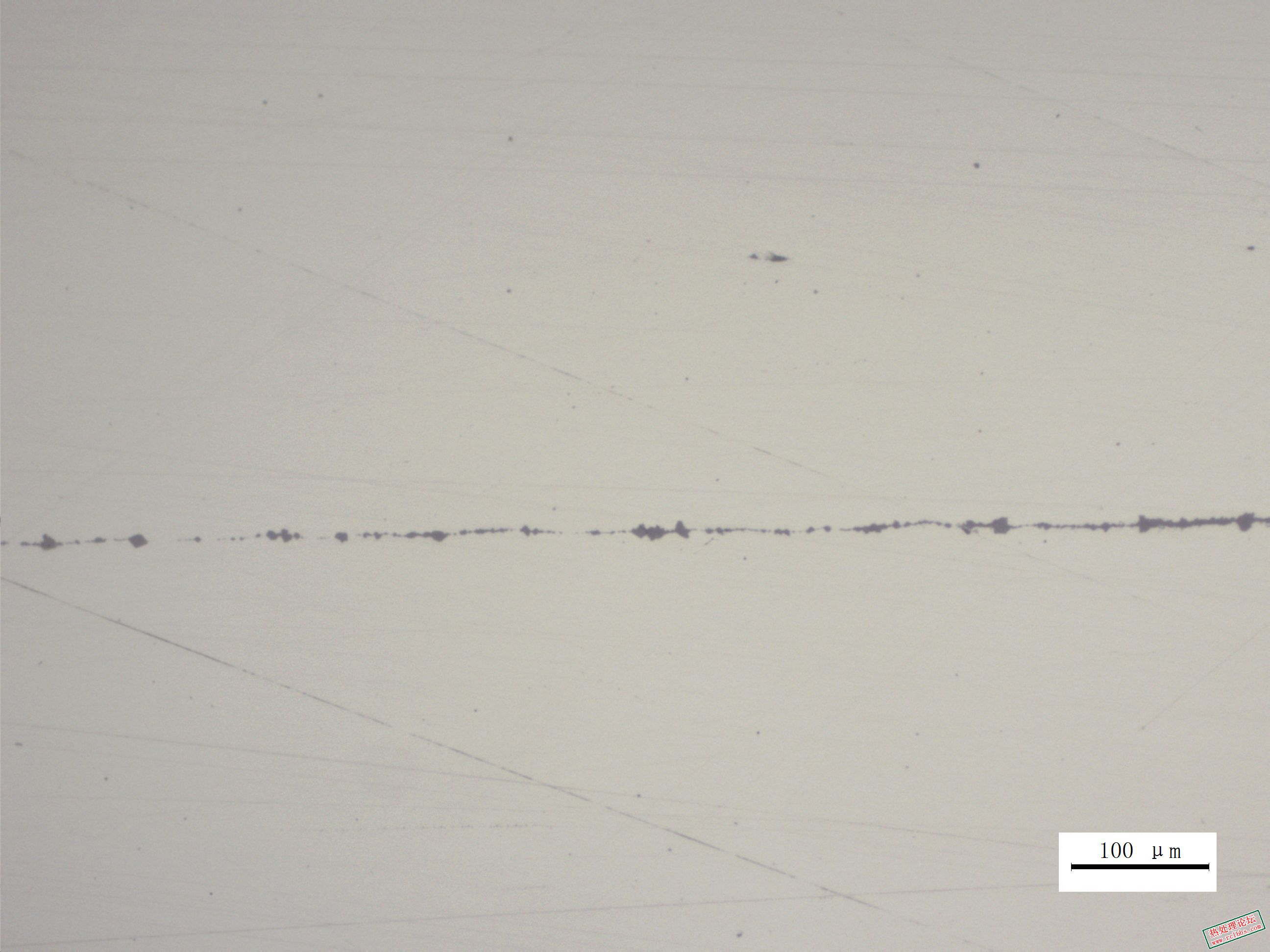

发表于 2022-8-30 17:36:14 | 显示全部楼层
搞个100倍的图片看看,你这放大倍数有点大啊
签到天数: 288 天
发表于 2022-8-30 17:36:43 | 显示全部楼层
相关特性形状被放大了,
签到天数: 67 天
 楼主| 发表于 2022-8-31 14:43:24 | 显示全部楼层
ckt888 发表于 2022-8-30 17:36
相关特性形状被放大了,
100倍的已上传,帮看看,谢谢

 楼主| 发表于 2022-9-3 17:18:27 | 显示全部楼层
noyarc 发表于 2022-9-3 16:48
个人认为是B类夹杂物,仅供参考
收到,感谢老师的指导!
签到天数: 67 天
 楼主| 发表于 2022-9-3 17:19:14 | 显示全部楼层
lml100007 发表于 2022-9-2 15:17
个人认为是复合型氧化物
收到,谢谢,感谢老师们的指导!

 楼主| 发表于 2022-9-3 17:21:17 | 显示全部楼层
相关特性形状被放大了,
谢谢!放大了是想让各位老师看看我这个是不是夹杂物,还是制样哪的问题
签到天数: 891 天
发表于 2022-9-5 16:13:49 | 显示全部楼层
楼主最终确认了是什么吗?
签到天数: 780 天
发表于 2022-9-6 09:15:04 | 显示全部楼层
楼主,确定了是不是B类夹杂物?
签到天数: 826 天
发表于 2022-9-6 15:33:03 | 显示全部楼层
我认为是复合型氧化物夹杂,书上有介绍它的形成过程。
签到天数: 67 天
 楼主| 发表于 2022-9-22 10:16:48 | 显示全部楼层
好的,感谢指导,谢谢
签到天数: 67 天
 楼主| 发表于 2022-9-22 10:17:35 | 显示全部楼层
Lyx326 发表于 2022-9-6 09:15
楼主,确定了是不是B类夹杂物?
没有确定,没有相关的设备,确定不了具体成份
签到天数: 67 天
 楼主| 发表于 2022-9-22 10:18:10 | 显示全部楼层
wanggong 发表于 2022-9-5 16:13
楼主最终确认了是什么吗?
,确定不了,没有设备呀!!!
