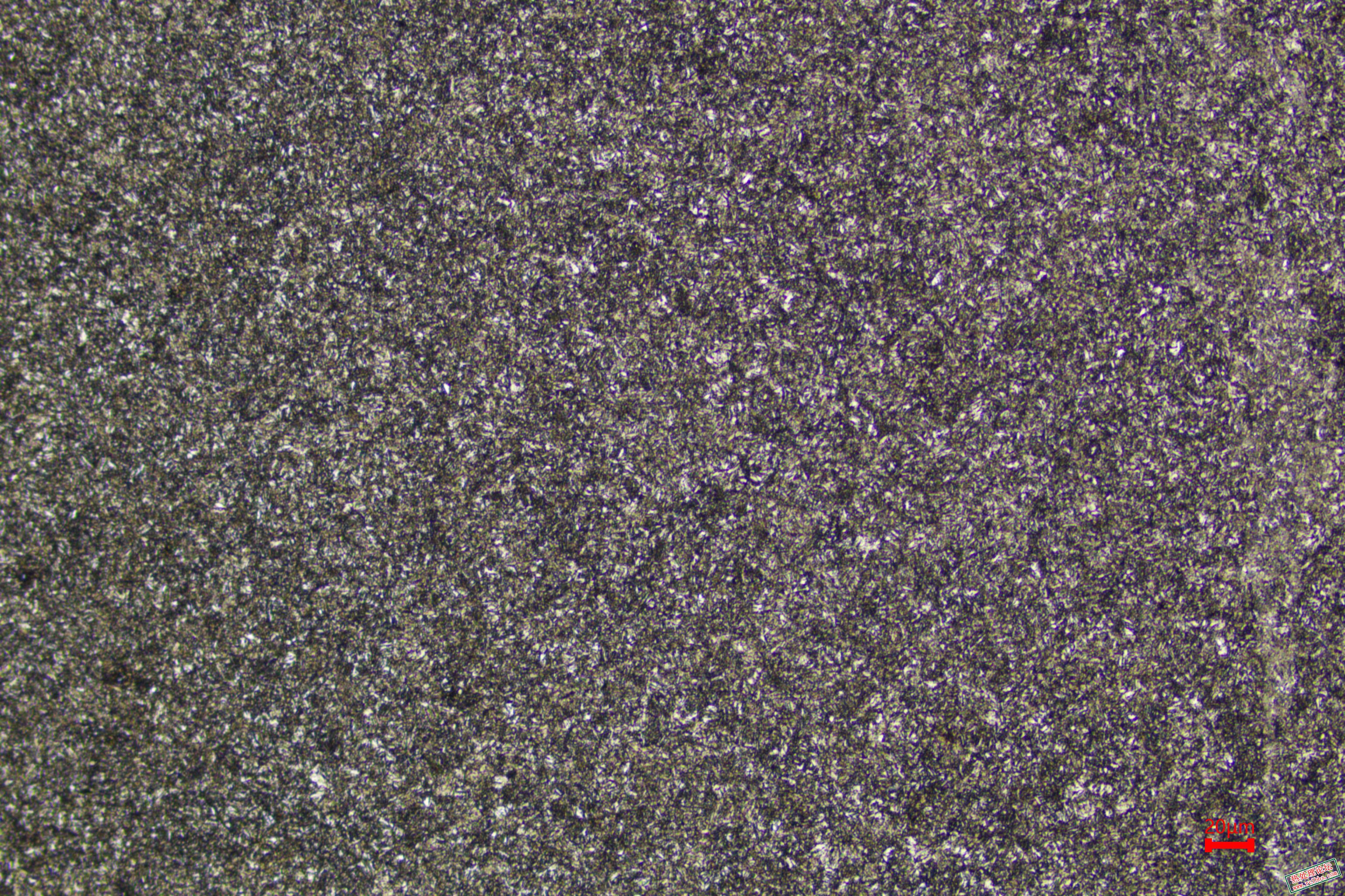

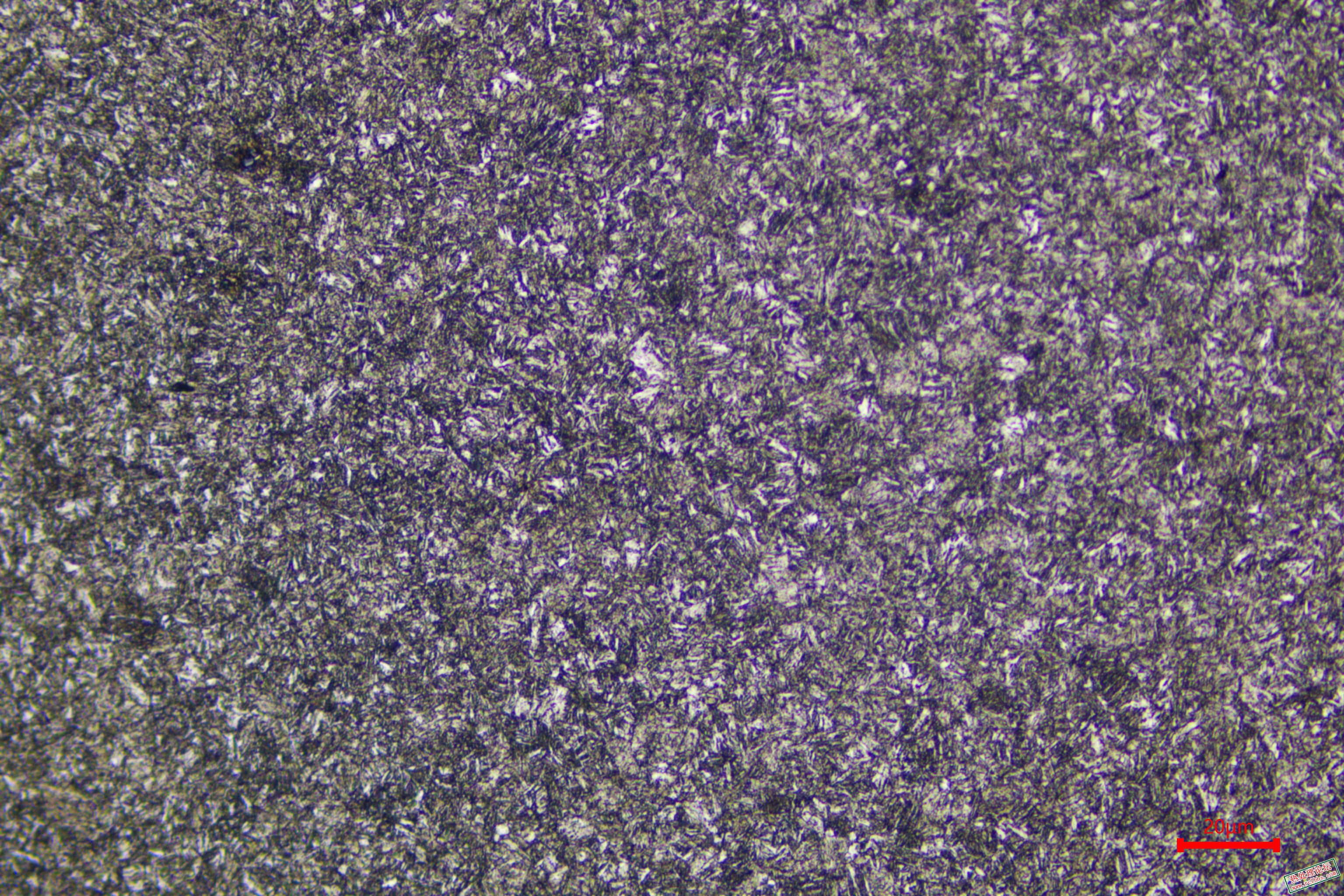

各位,30GR2NI4MO淬火中除了点问题,帮忙看看组织都是什么?有没有贝氏体在什么位置?

感觉残奥有点儿多,别的没看出来!

白色区域也是板条马氏体,只是因为腐蚀原因和拍摄爆光原因,所以看起来白的,实际基本都是板马

在下眼戳,没看出来

您好,没接触过您提及的材料牌号,但是从图片上看不来贝氏体。

组织看上去没有问题。

看起来组织没有贝氏体
