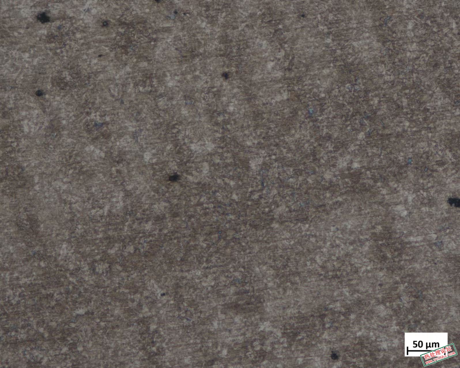

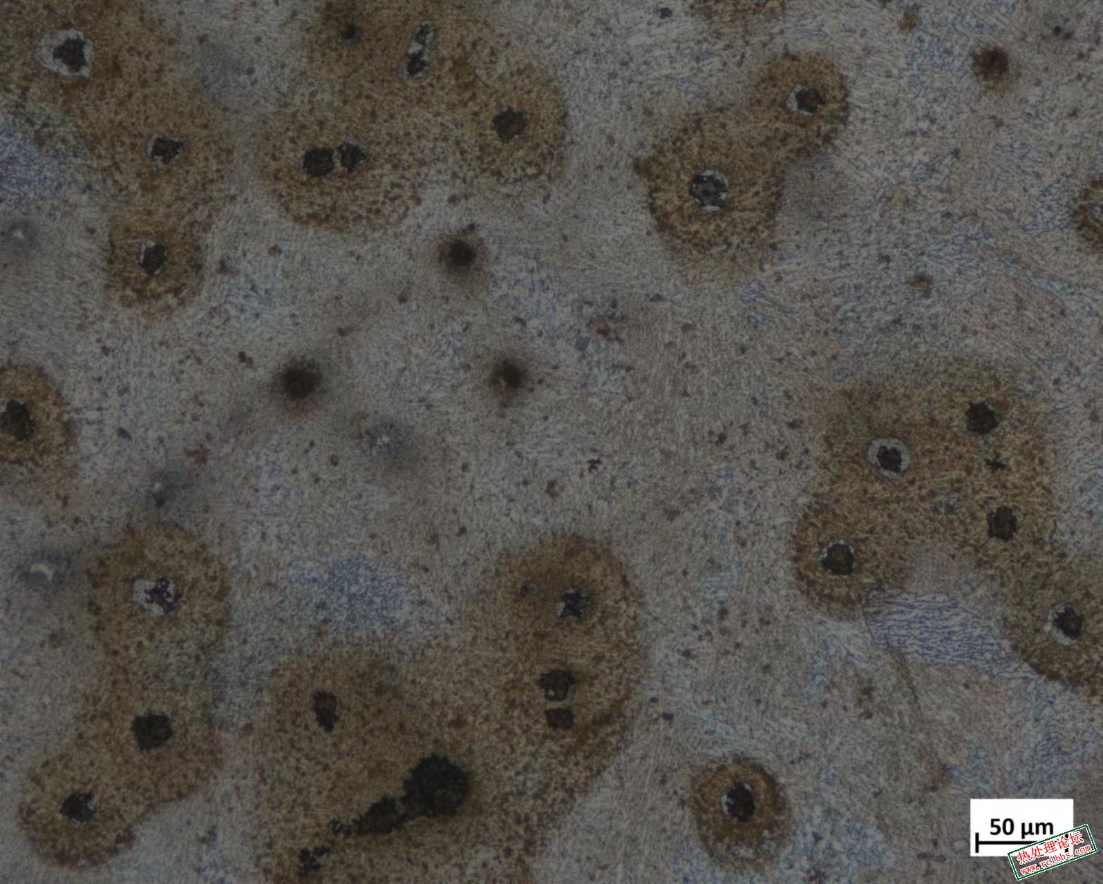

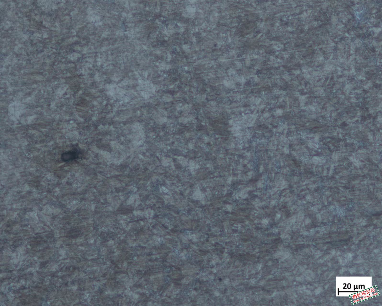

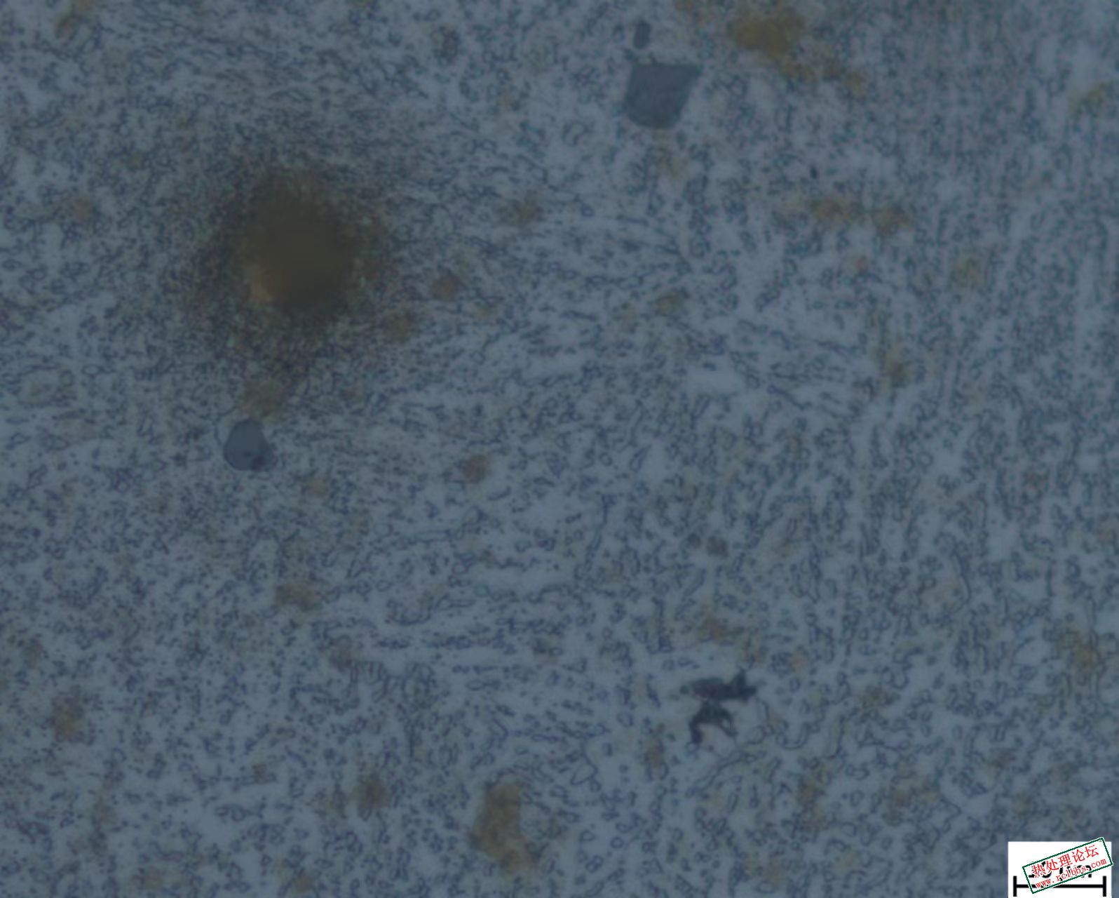

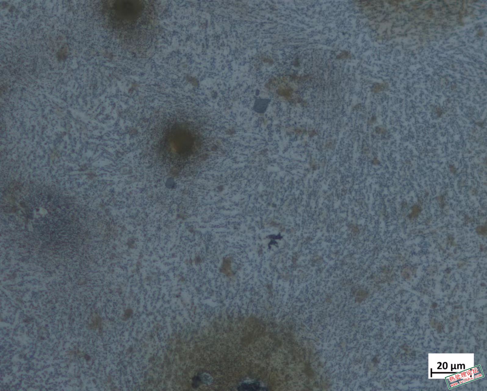

材料是铸钢70si3mnmo     退火状态    等温淬火状态

退火状态为为球化组织,珠光体基体上分布着球状碳化物 。
等温淬火态主要是下贝氏体,还有少量上贝
