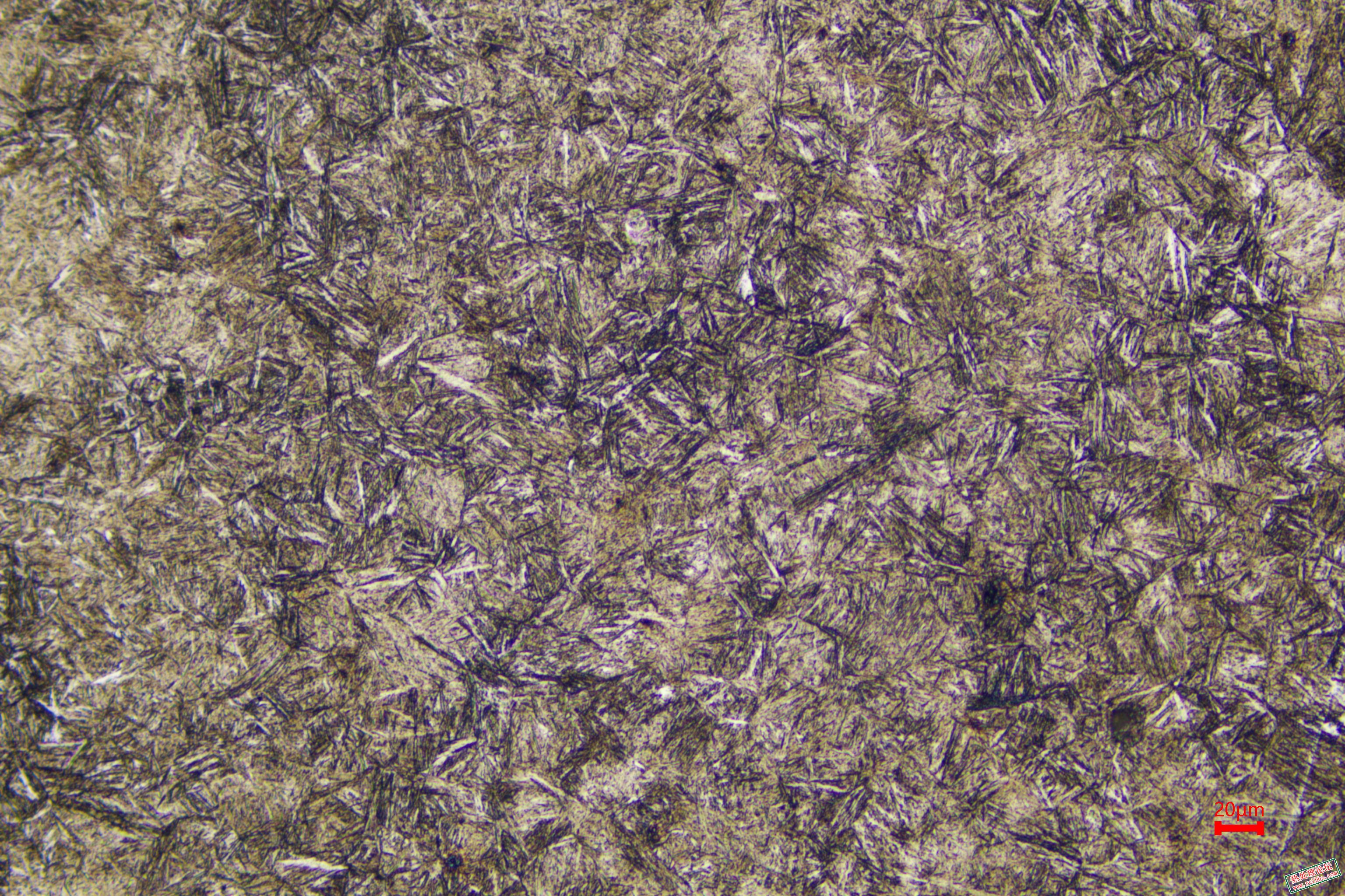

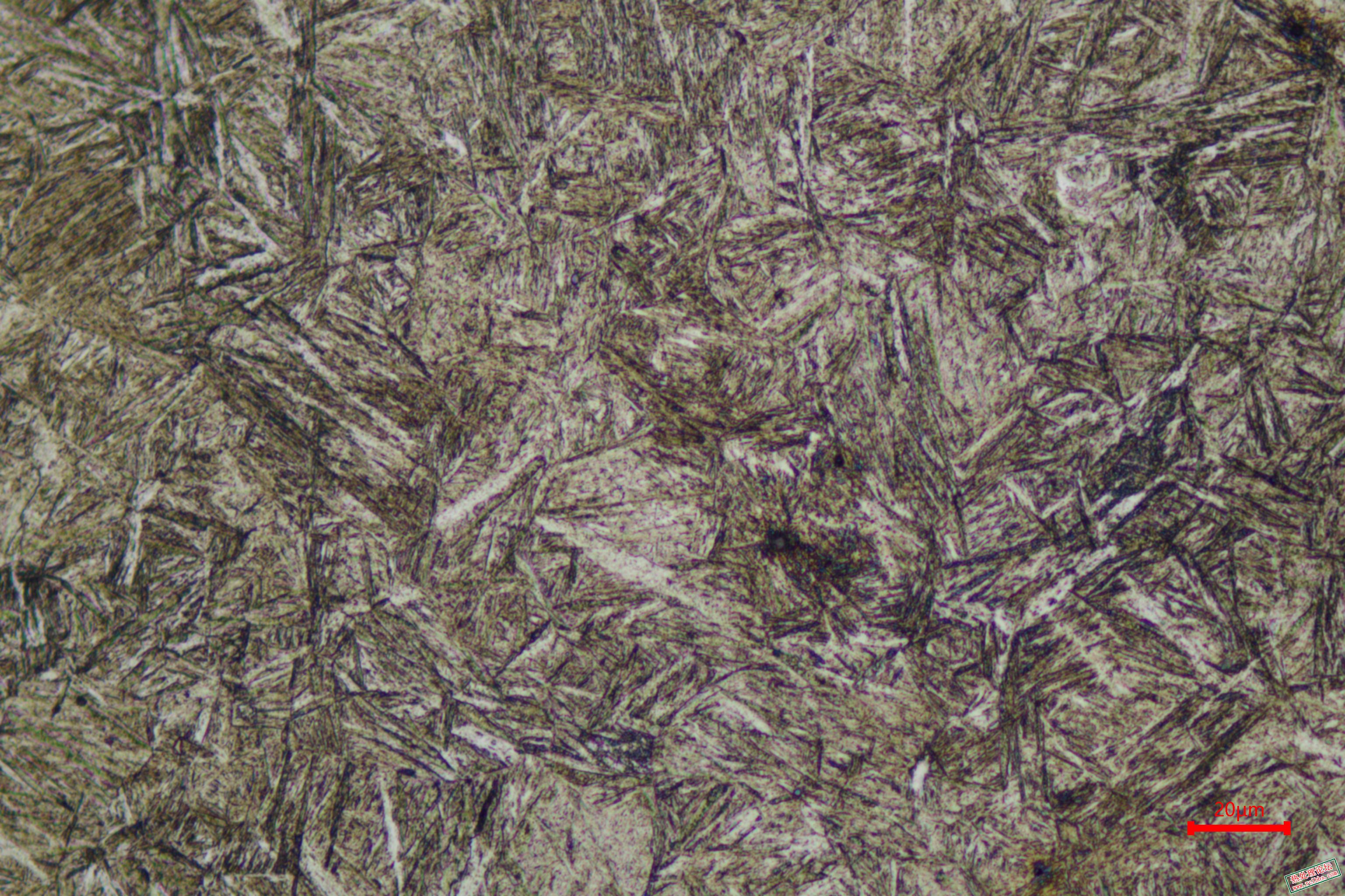

材料35CrNi4Mo, 外面找人给做等温热处理,帮忙看看组织有什么。针状的是贝氏体还是马氏体,为什么?

典型的贝氏体组织,有少量的马氏体。

典型的贝氏体组织,有少量的马氏体。

马氏体不回火是腐蚀不出来的,等温淬火的贝氏体应该是可以直接腐蚀出来的,

等温淬火,应该是贝氏体组织。

个人认为:第一张M占60%,B占40%
                第二张M占70%,B占30%
另外可以打显微维氏硬度确认一下马氏体区域和贝氏体区域

老师,第一张是200×第二张是500×,靠怎么估算的比例?

个人认为是保温时间不够形成粗大的马氏体组织

这个是靠经验,在一个视场内估算出来的,但是如果有分析软件的话也可以更准确的计算。

感觉针状的是马氏体吧,剩下的片层结构的是贝氏体。

应该是淬火温度在马氏体点附近了,导致形成两相组织

贝氏体组织,还有马氏体
