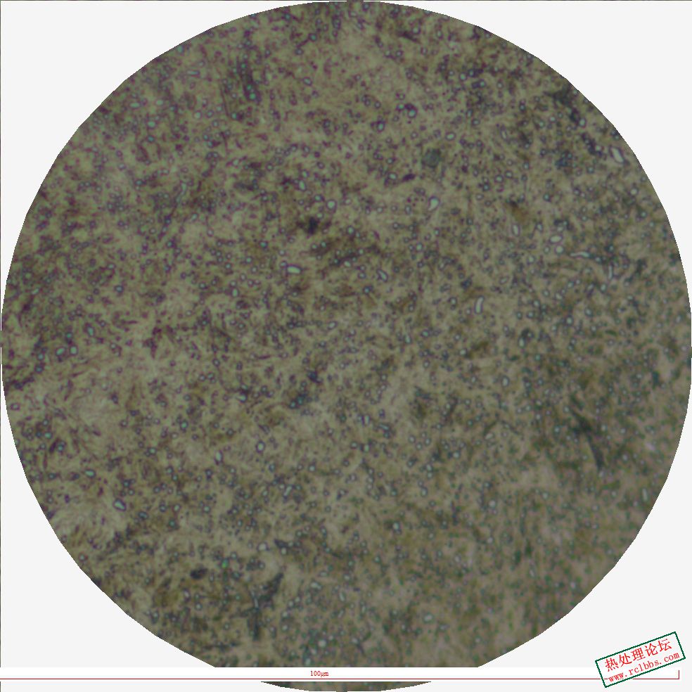

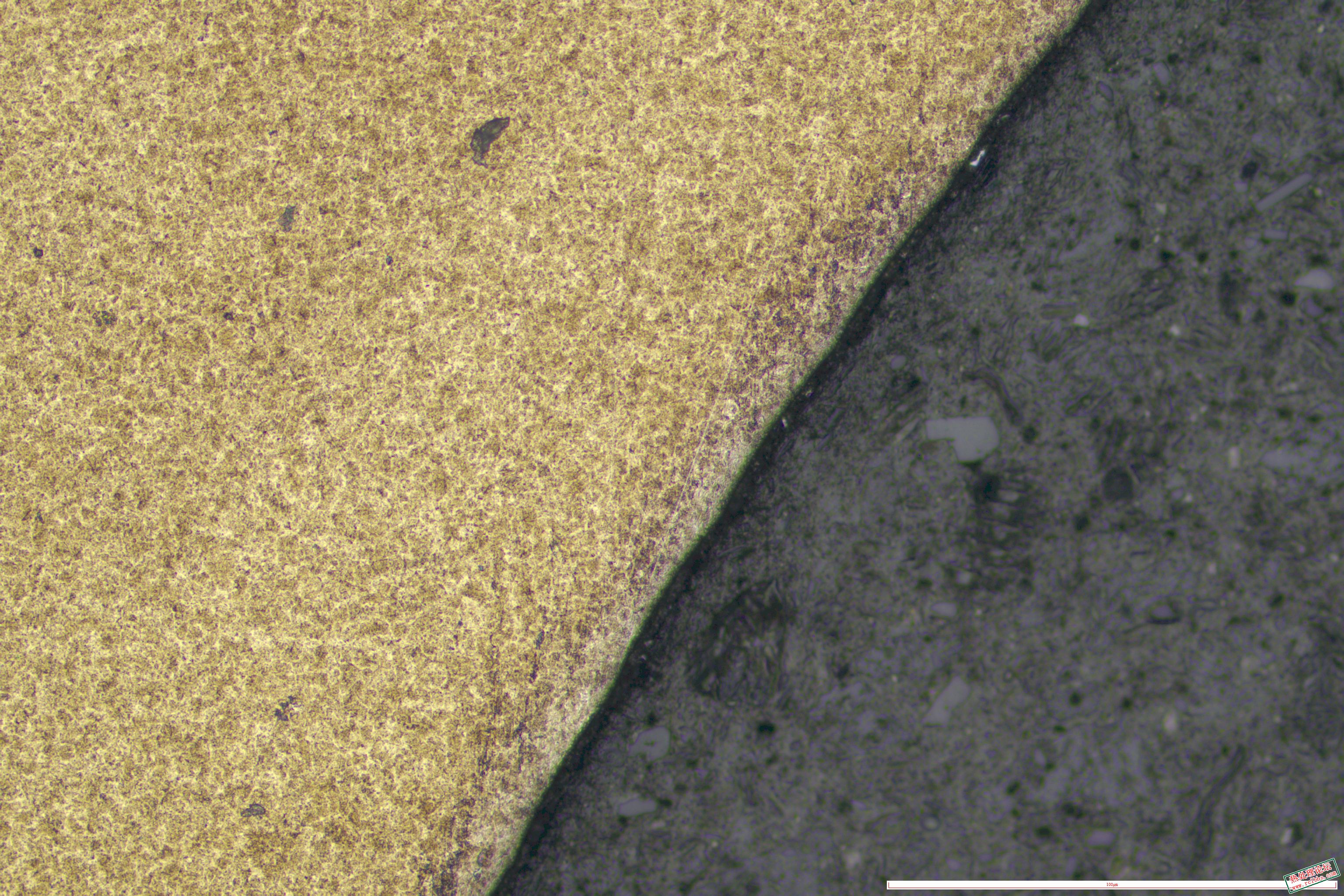

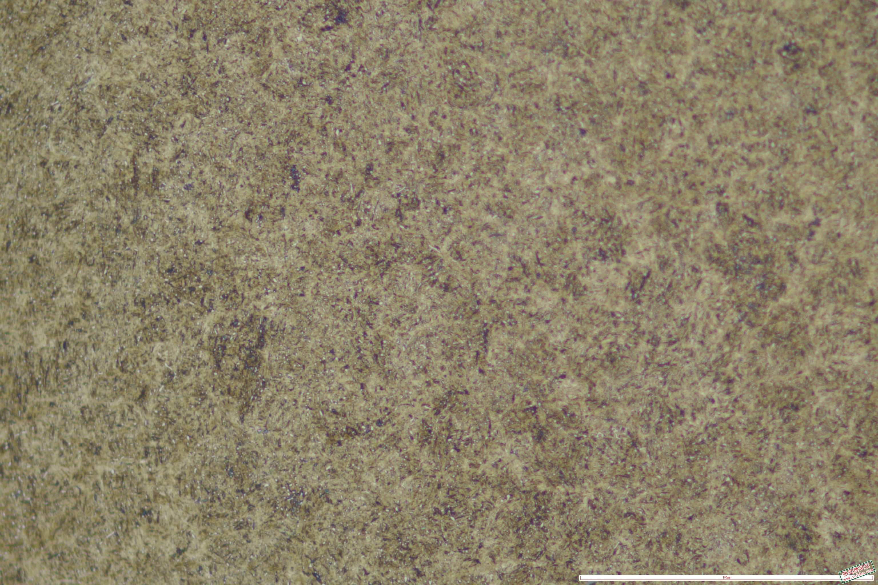

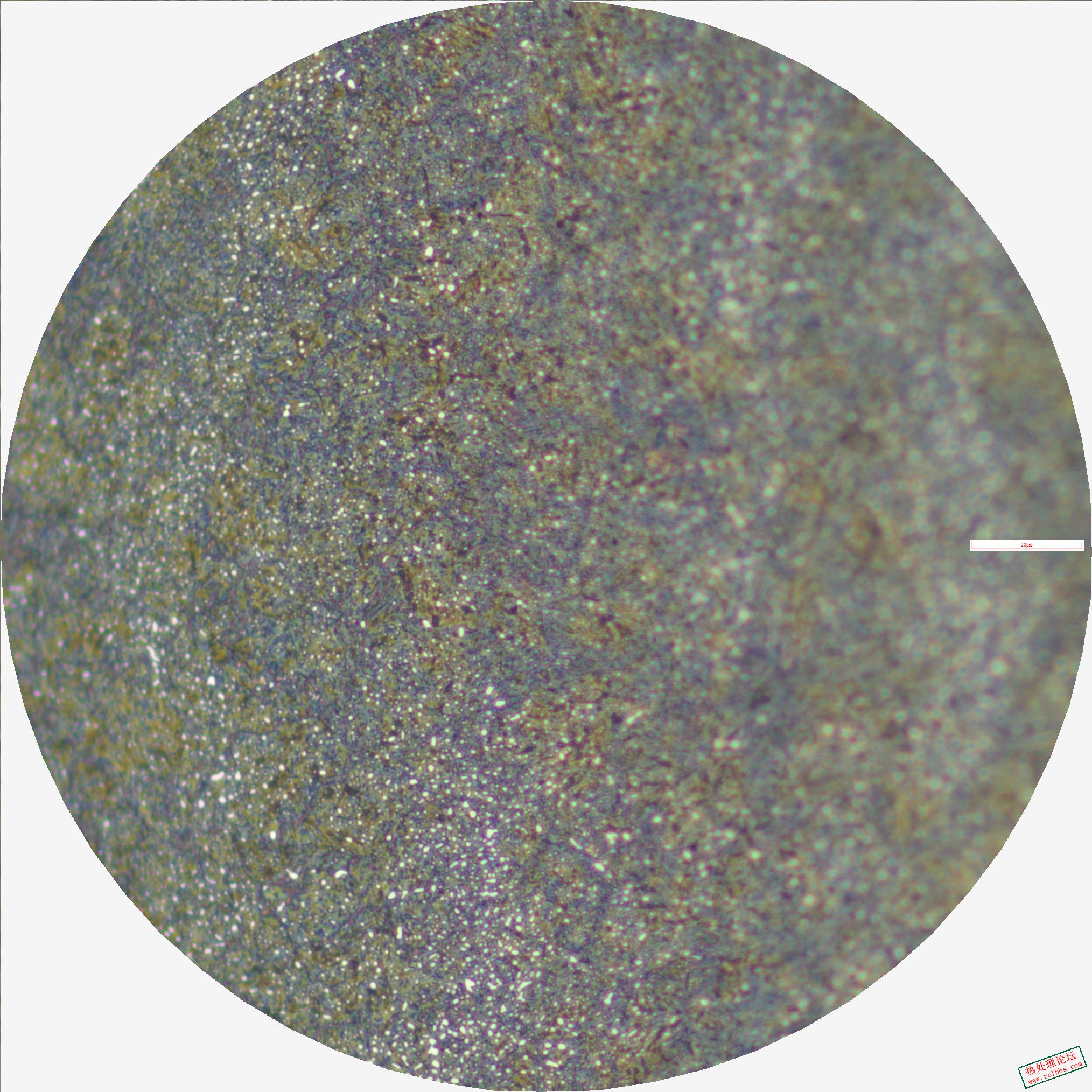

各位老师帮忙确认一下:1.图片中金相是否是脱碳。2.金相是组织是什么及相应的评级。
淬火+回火后100倍腐蚀照片1
淬火+回火后100倍腐蚀照片1
淬火+回火后100倍腐蚀照片2
淬火+回火后100倍腐蚀照片2
淬火+回火后500倍腐蚀后照片
淬火+回火后500倍腐蚀后照片

再增加两张500倍的图片
500倍腐蚀后芯部组织2
500倍腐蚀后芯部组织2
500倍腐蚀后芯部组织3
500倍腐蚀后芯部组织3
签到天数: 101 天
发表于 2022-9-6 15:07:44 | 显示全部楼层
图片看不出来有脱碳,但组织中有屈氏体的存在
组织中不允许有屈氏体么?

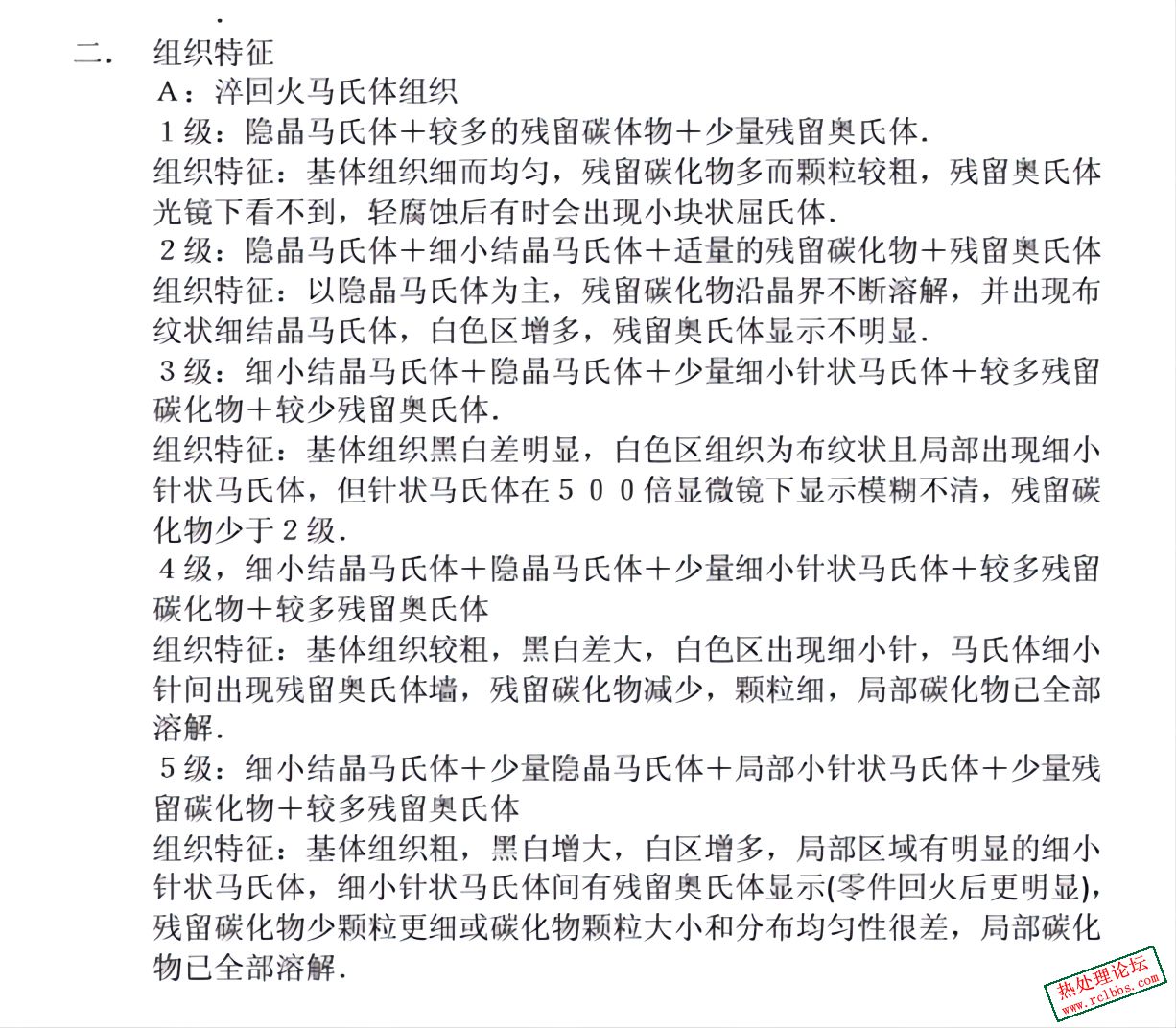

发表于 2022-9-7 09:15:58 | 显示全部楼层
yjfhyjfh 发表于 2022-9-6 15:34
组织中不允许有屈氏体么?
轴承金相检测可以参考标准GB/T34891来判定,屈氏体要尽可能的少

屈氏体需要浅腐蚀去看。

 楼主| 发表于 2022-9-7 11:15:01 | 显示全部楼层
从这个评级来看能评多少级呢?

屈氏体需要浅腐蚀去看。

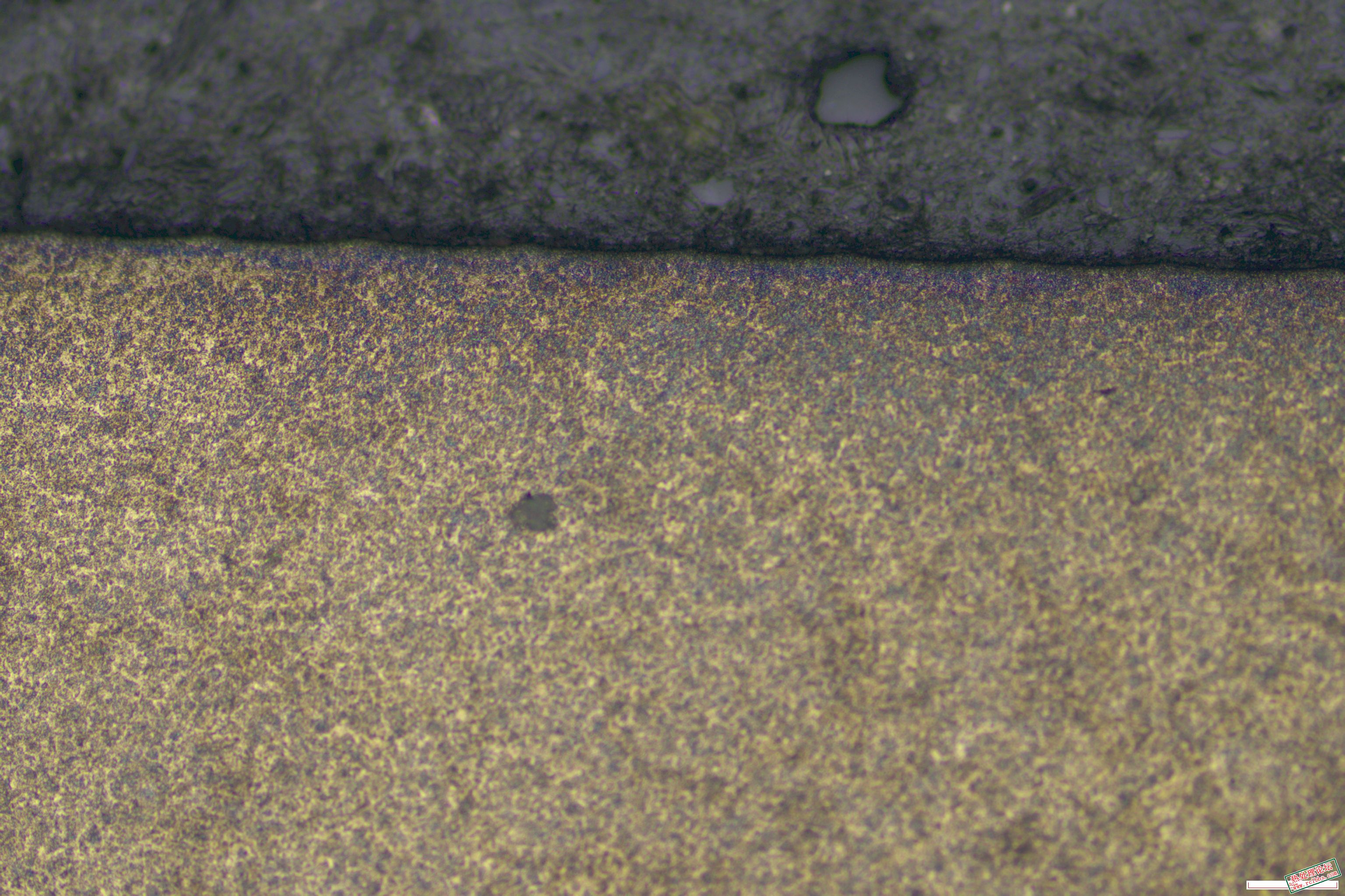

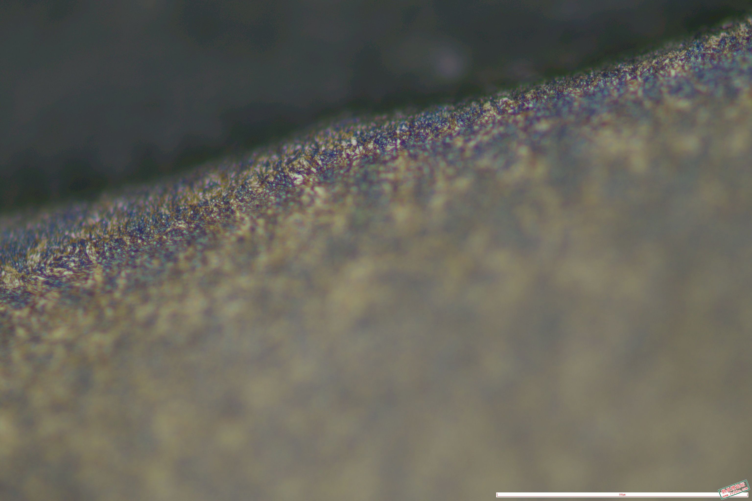

大佬,帮忙看看这个金相的表层是什么组织?我感觉表层组织与里面的组织不一致,您能帮忙分析是什么原因导致的么?
签到天数: 2258 天
发表于 2022-9-7 17:02:11 | 显示全部楼层
除了制样颜色有点差异外,没有发现明显的区别

发表于 2022-9-8 08:47:45 | 显示全部楼层
没有表面脱贫碳,表面是磨抛的时候把边倒了,腐蚀液在表面停留时间比中间要长导致的
感谢您的解惑!!!
感谢您的解答!!!
签到天数: 1421 天
发表于 2022-9-9 10:46:59 | 显示全部楼层
X500心部有屈氏体,表层和心部组织并无太大差异,心部腐蚀时间再长点会好判断点
感谢您的解答,这个照片是深腐蚀后的,您看看按照轴承的判定标准是否是合格的金相组织。
500倍深腐蚀照片
