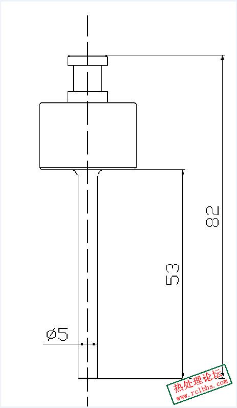

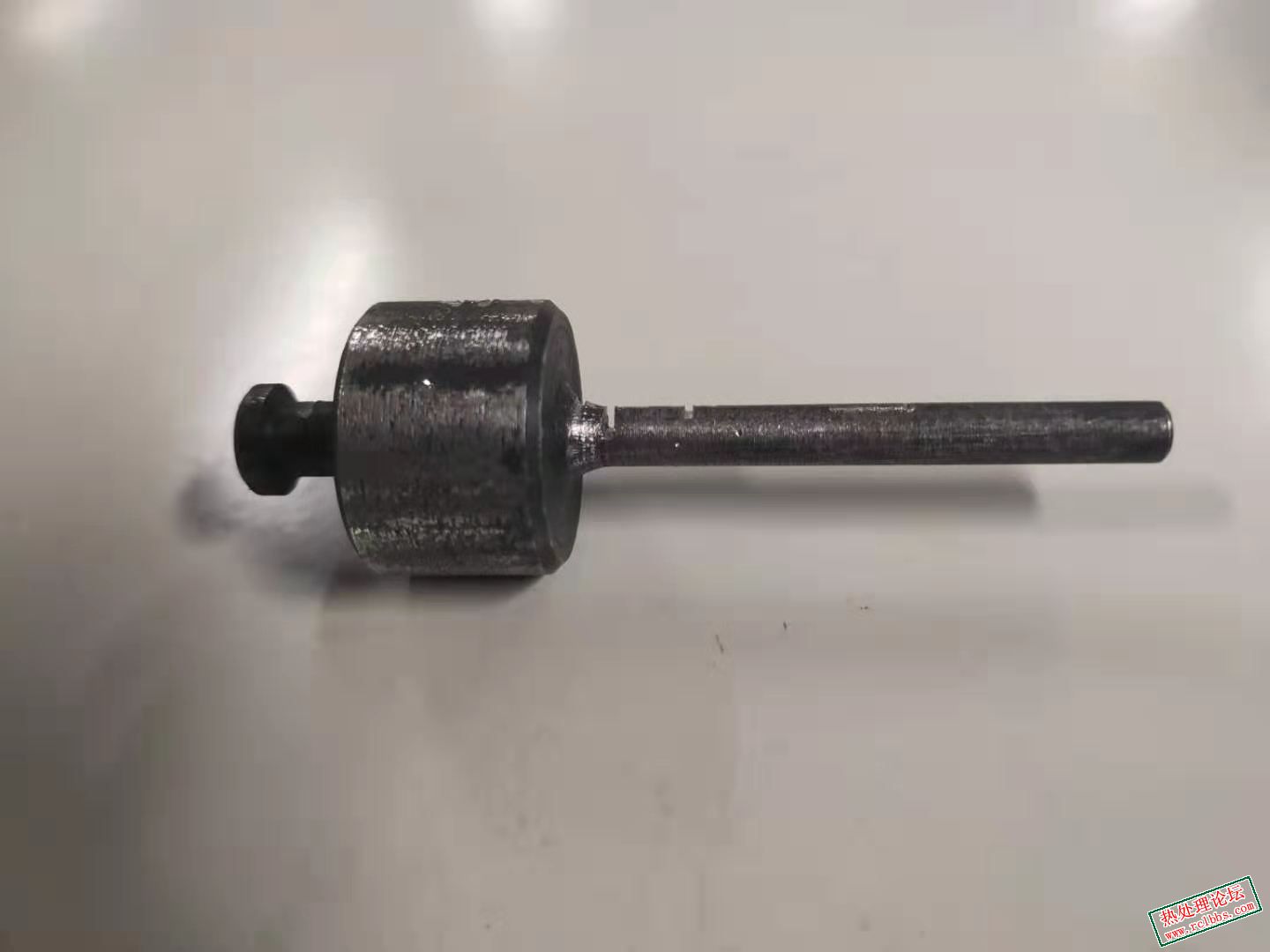

各位大神,我最近在试验一个40Cr小尺寸工件的淬火,总是直接把工件淬透了,想求助一下这种小工件应该怎么设计热处理参数才能合适?
目的:想让工件细杆处表面硬度45~50HRC,不脆,避免使用工件时施加压力导致细杆断裂。
一、工件材质:40Cr,形状尺寸见图
二、淬火设备:自动端淬试验机。 淬火油:好富顿M355 (室温)   (条件有限,拿这个设备这个油凑合了)
三、试验6次:
       1、设备188℃时放入工件,升温至850℃(升温过程约15min),保温30min,淬火。
            结果:工件φ5处直接淬透,表面硬度55HRC,芯部硬度52HRC。
       2、设备400℃时放入工件,升温至850℃(升温过程约10min),保温10min,淬火。
            结果:工件φ5处直接淬透,表面硬度52HRC,芯部硬度50HRC。
       3、设备500℃时放入工件,升温至830℃(升温过程约7min),保温5min,淬火。
            结果:工件φ5处直接淬透,表面硬度50HRC,芯部硬度50HRC。
       4、设备500℃时放入工件,升温至830℃(升温过程约7min),不保温,淬火。
       5、设备850℃时放入工件,保温3.5min,淬火。
            结果:工件φ5中段表面硬度47,芯部硬度37;工件大头没淬上没硬度。
       6、设备850℃时放入工件,保温5.5min,淬火。
            结果:工件φ5处全部淬透,大头没淬上火。
四、试验工件数量不足,接下来打算再做几个工件继续试验,请各位大神多提宝贵意见。
工件实物形状
工件实物形状
工件尺寸(单位mm)
工件尺寸(单位mm)

小头尺寸标了,大头不标,让小头标注尺寸失去意义,只定性的话,文字表达一大一小。
试验目的不明确。试验结果多多,最终你想要哪一种才是理想的?让人猜。

嗯嗯,没说清楚。就是不想让这个工件被淬透了太脆,也不会因为硬度太低被压弯,想要外表硬度50HRC左右,芯部韧性好点,不要在使用过程中施加压力就断裂,大头那边要求不高,主要就是细杆这难搞,所以就只提了这边

首先感谢您提出的想法。我这个工件是个压针,需要在约10KN的压力下使用的,使用它把卷式弹簧销压入指定位置。之前只是用火简单烤烤水淬一下,结果细杆头处外表硬度不够,被压得翻边了,细杆也发生弯曲,把导向用的导向套都挤坏了。
现在最想要的就是细杆表面硬度达到50HRC左右,芯部有些韧性,不会因为淬透了就很脆,使用中被压断。
条件限制我现在只能使用一台自动端淬机对它加热,油淬一下,但总是把握不好加热保温的温度和时间。
