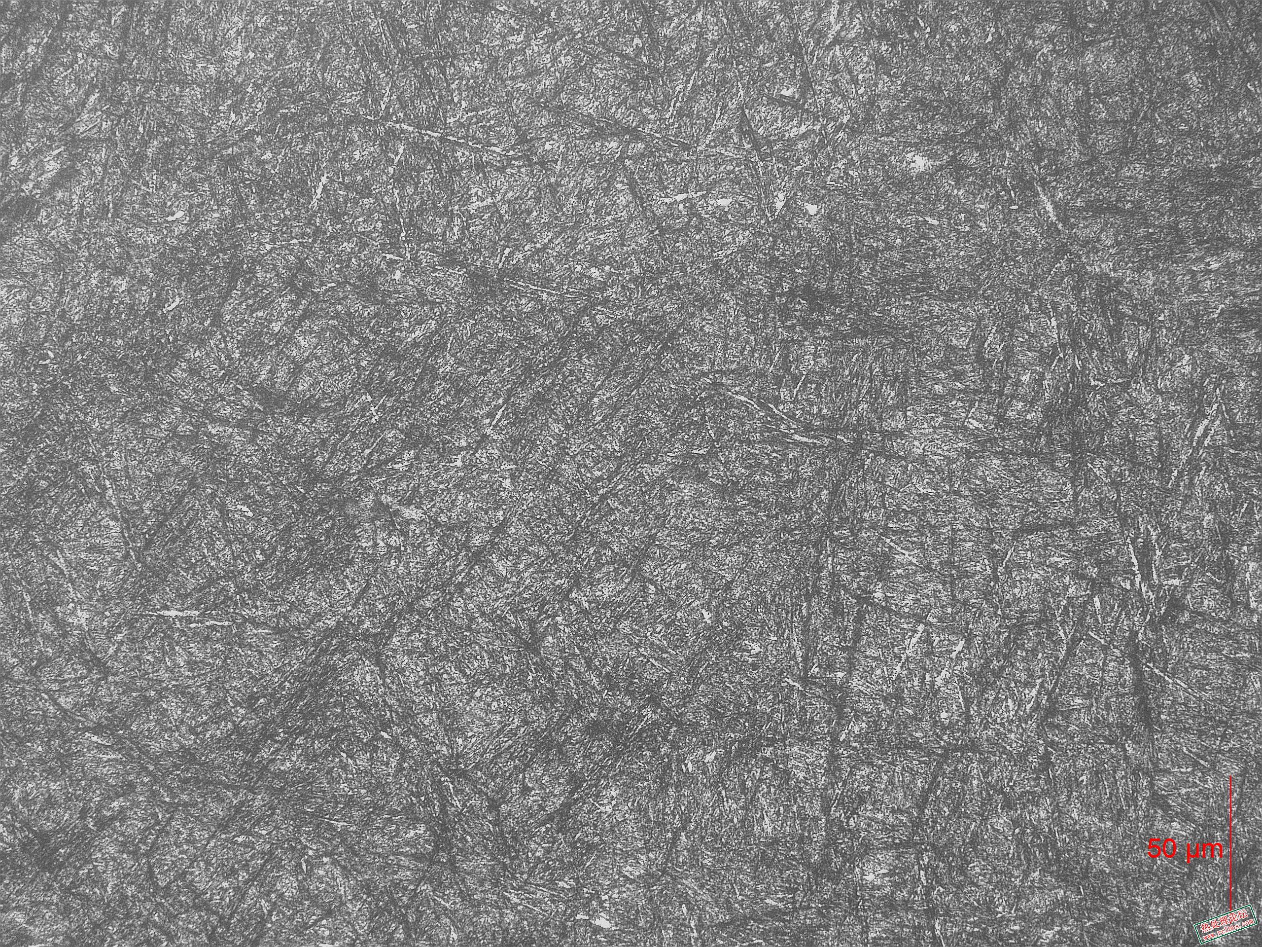

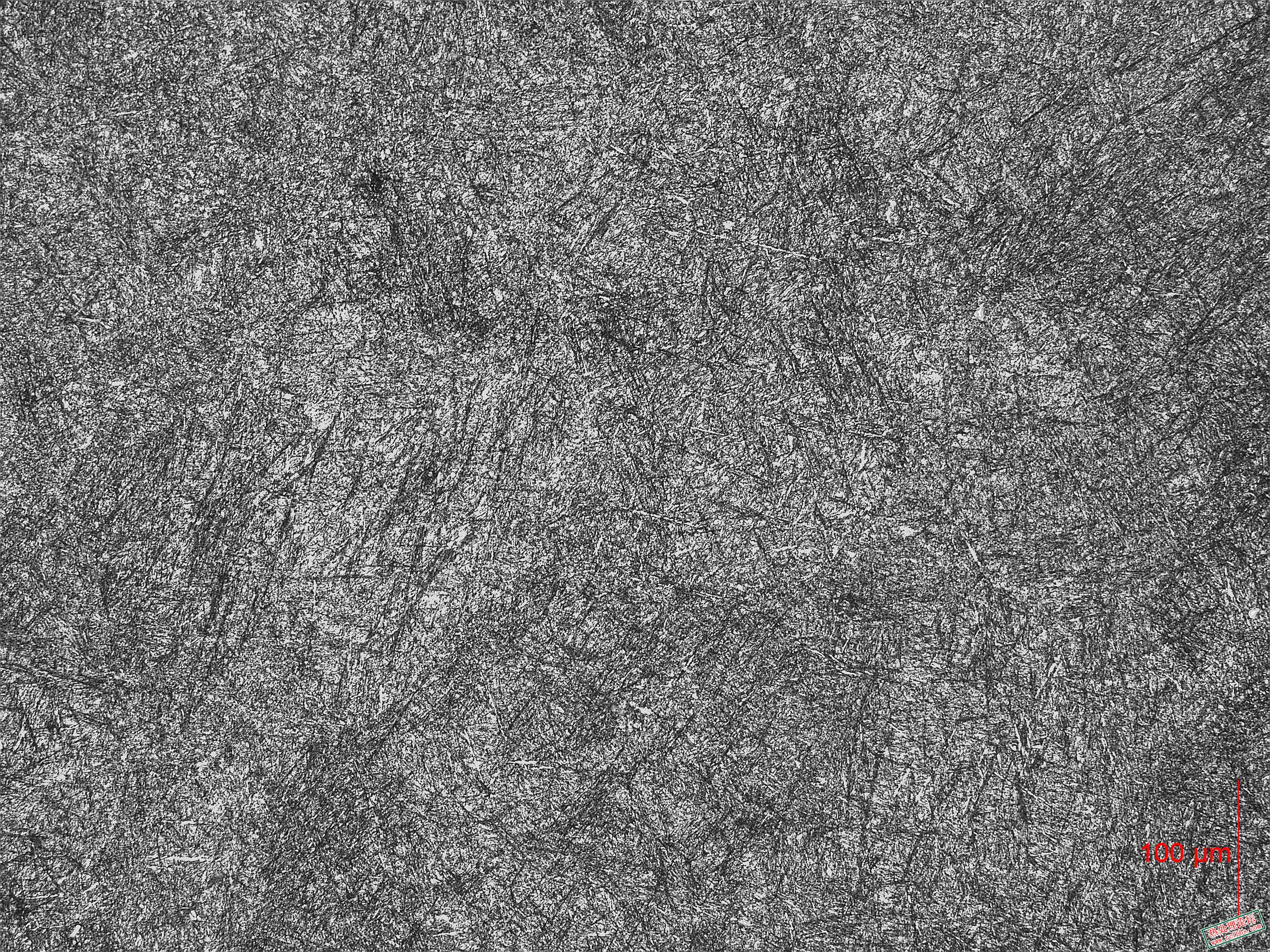

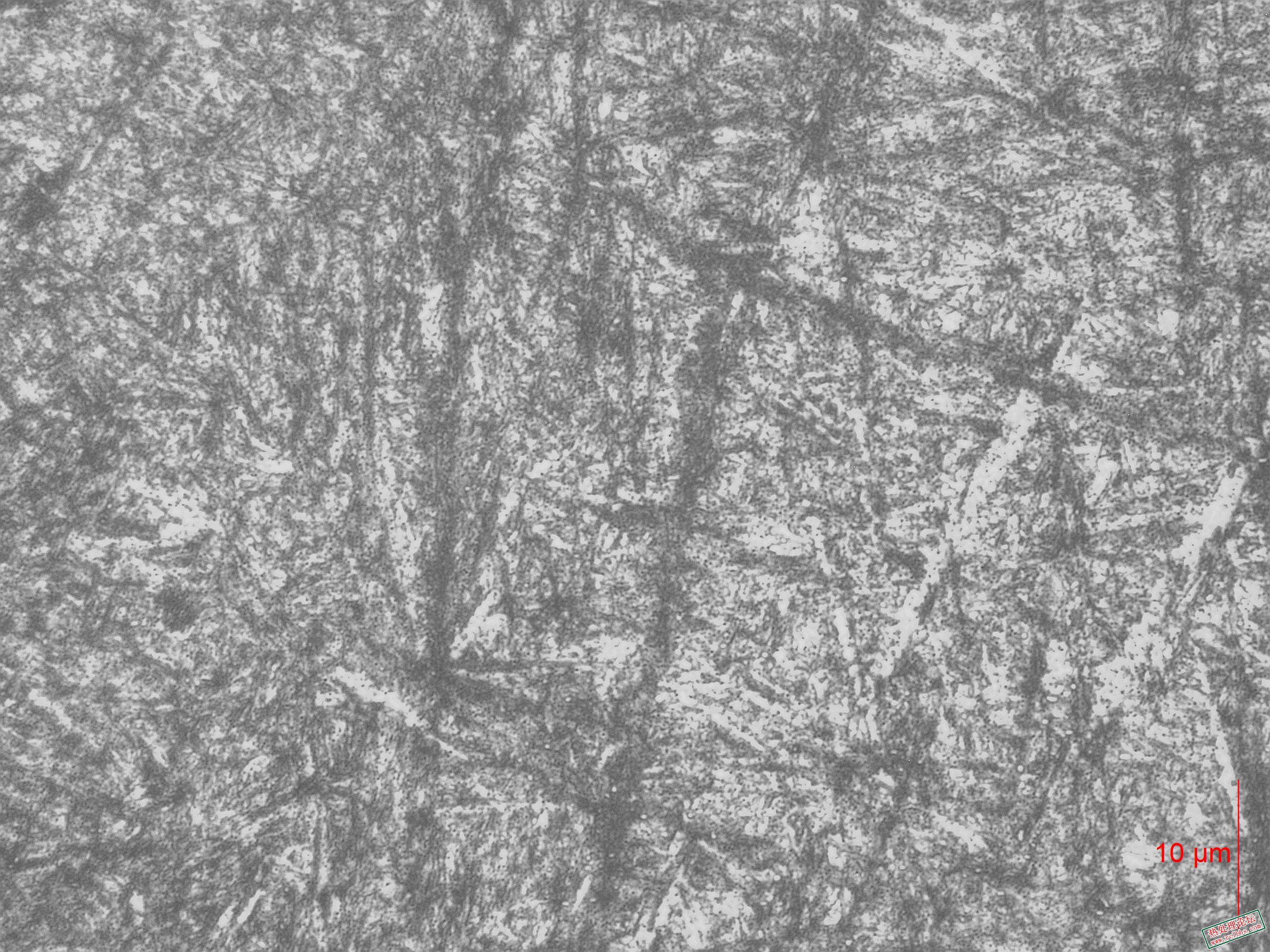

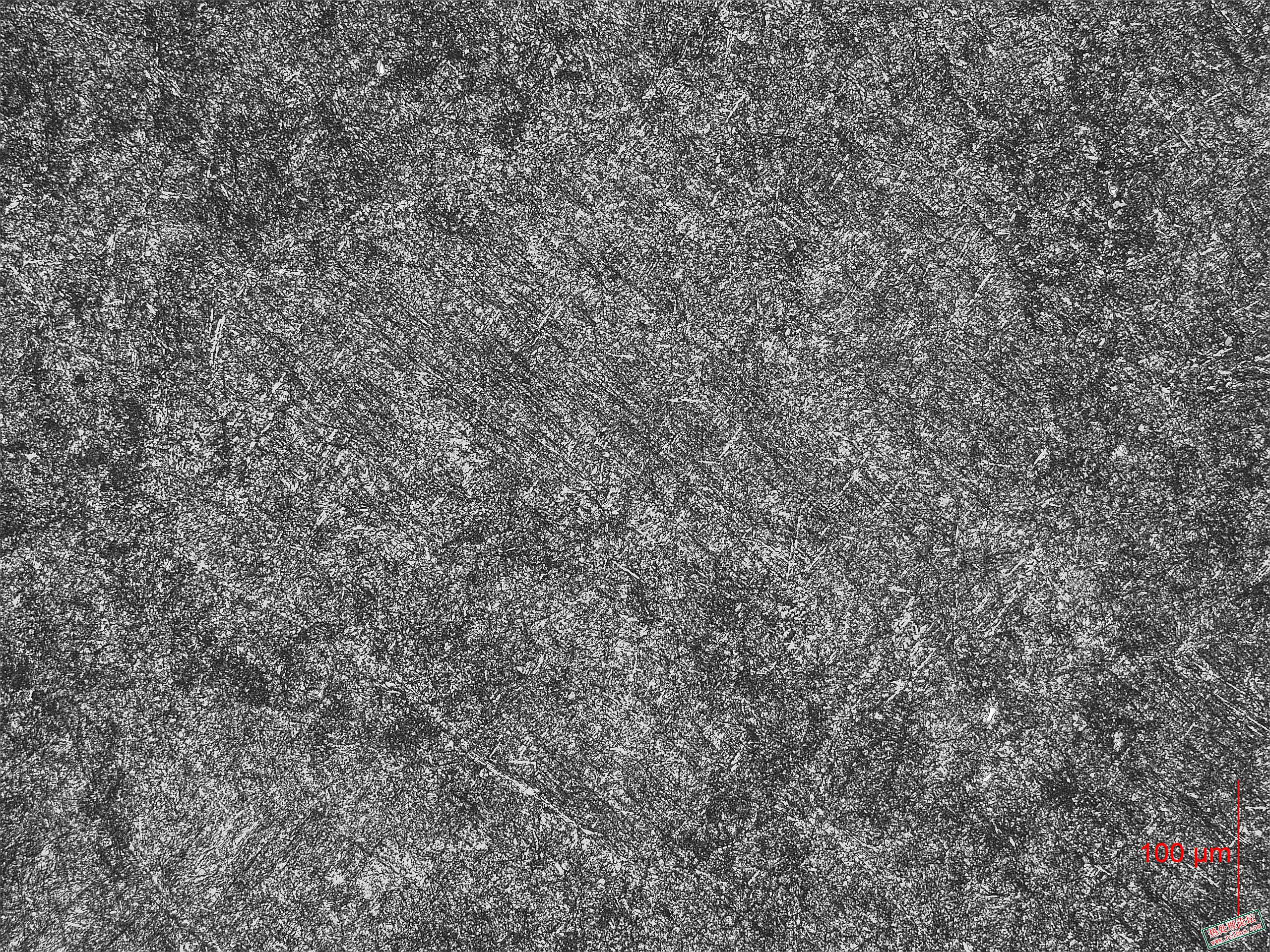

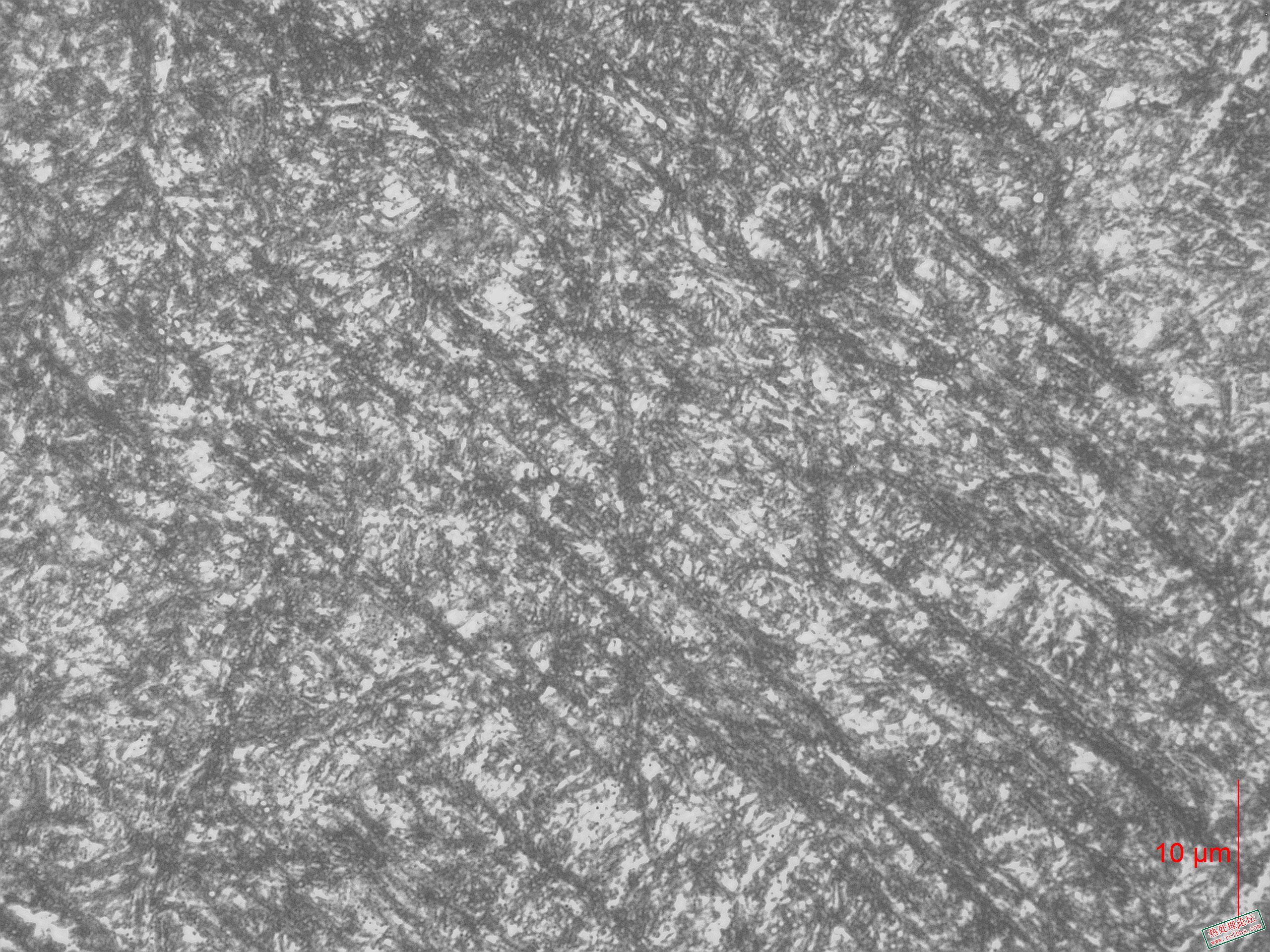

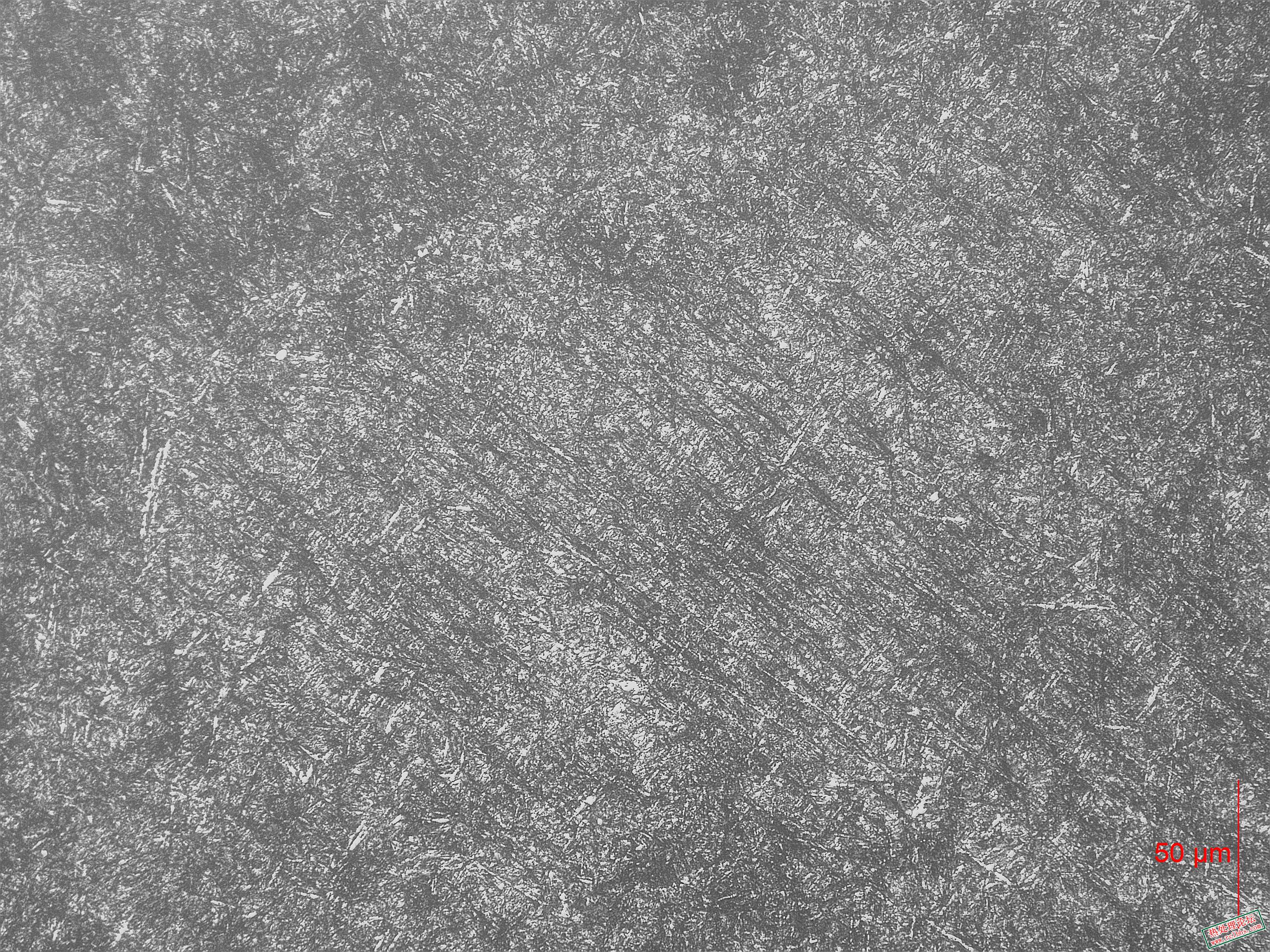

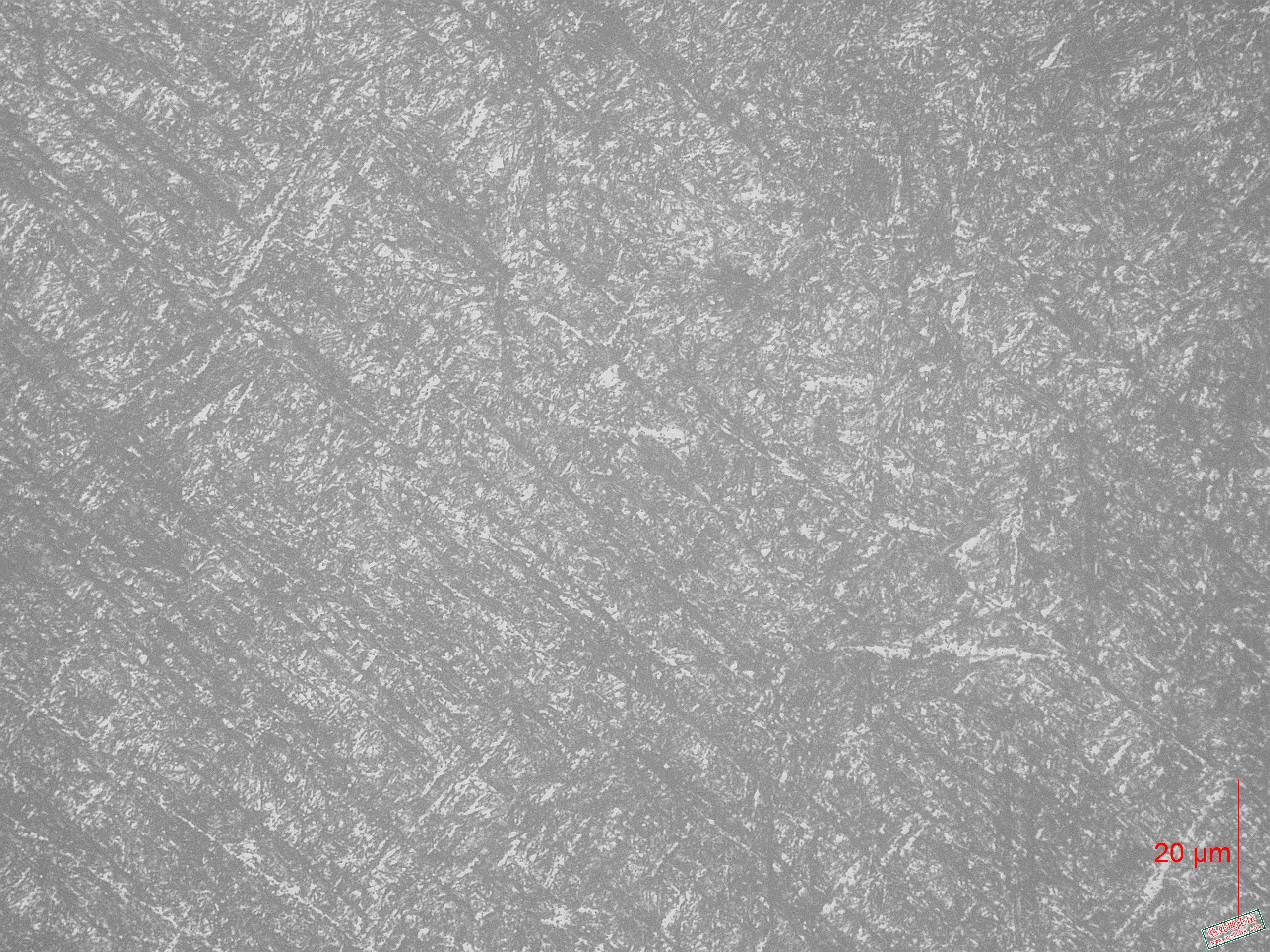

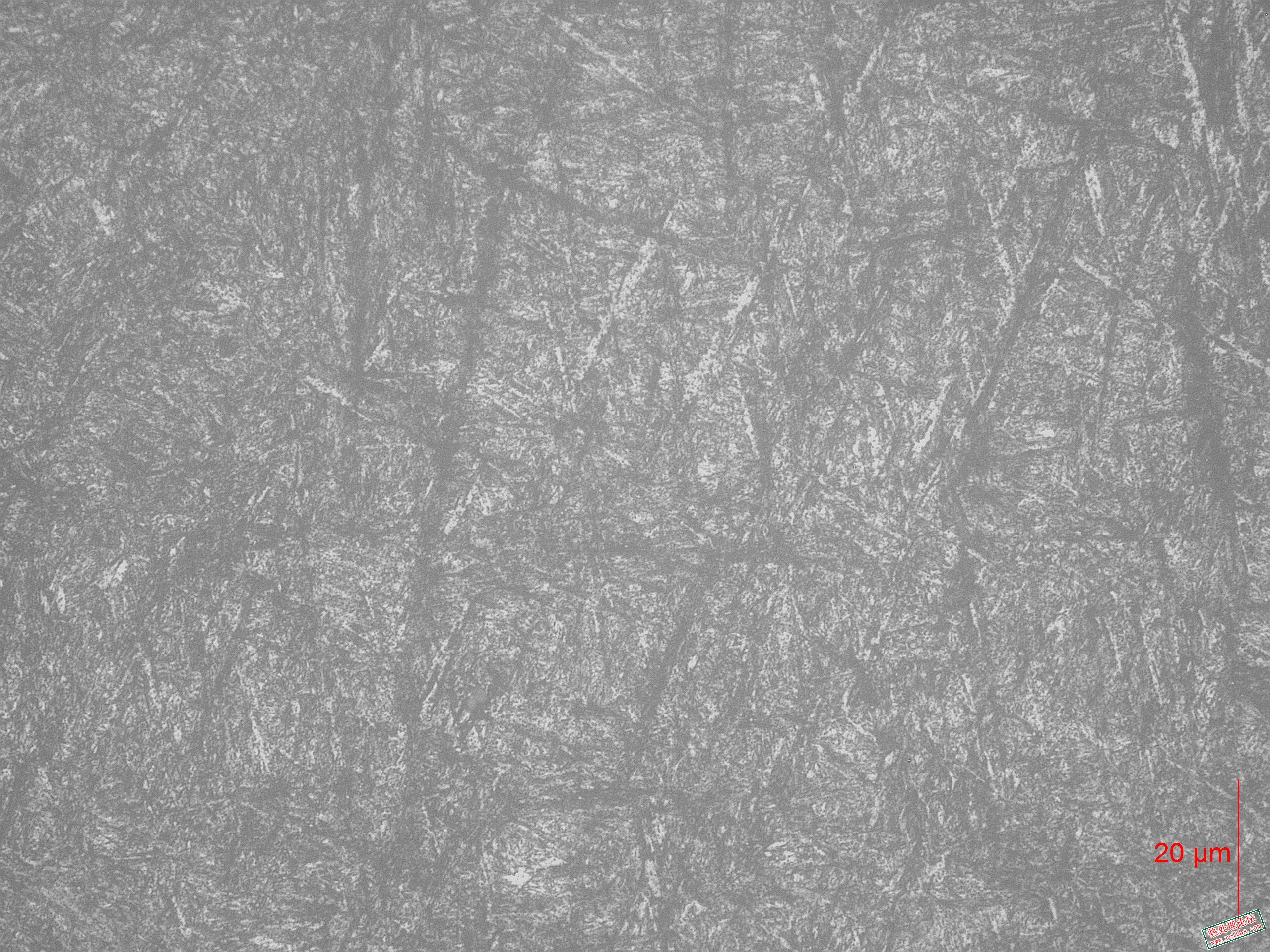

材料为H13的模套,使用过程中开裂,两个试样1#、2#,放大倍数为100、200、500、1000,5%硝酸乙醇腐蚀,热处理具体工艺参数未知,应该是普通的淬回火
1#
1#
1#
1#
1#
1#
2#
2#
2#
2#
2#
2#
2#
2#

组织太粗了,粗针马氏体长度都占了一个图片位置还长。

马氏体无疑。H13材料淬火后红硬性较好,但冲击韧性指不强。你可以适当提高回火温度试试。

请问里面有贝氏体吗?主要是2#那些平行黑条把我搞糊涂了

平行的条是因为马氏体实在太粗了,马氏体单个针都让你看着非常明显了。

这明明是保持马氏体位相的回火索氏体
