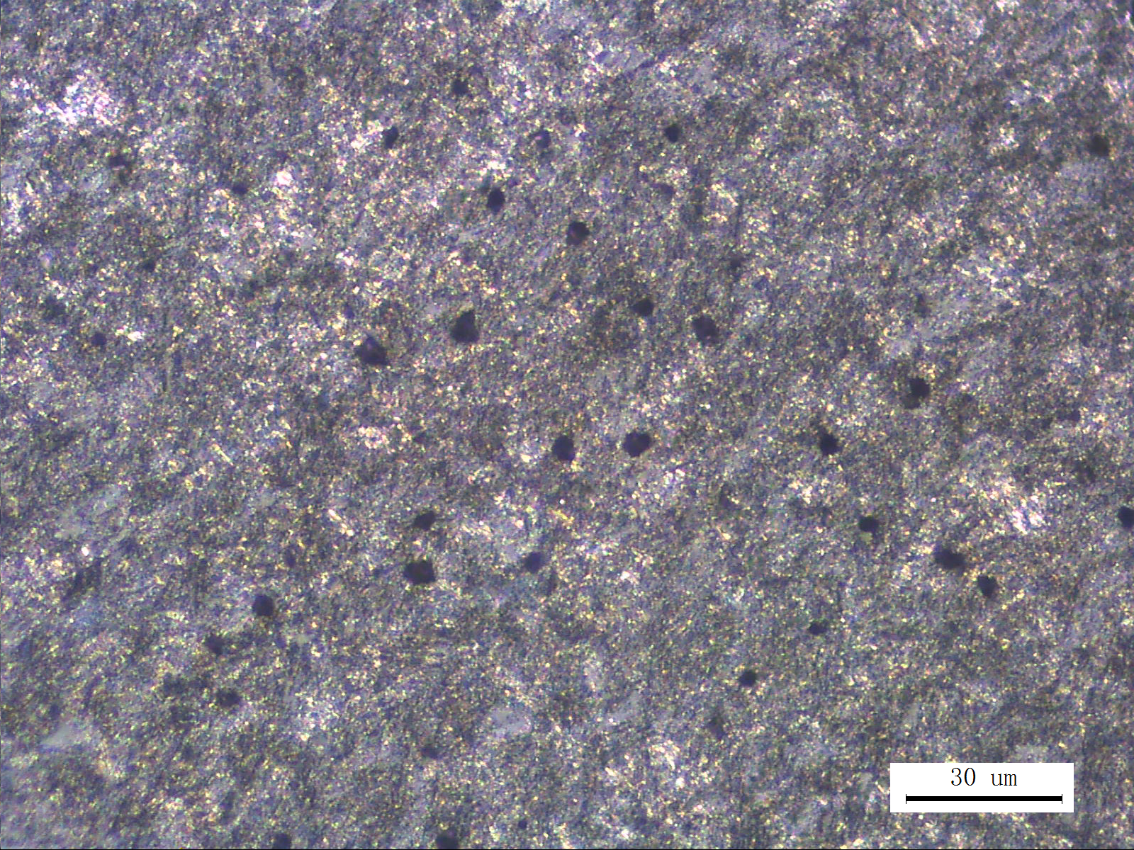

黑点分布均匀,且在二次硬化温度时增多增大

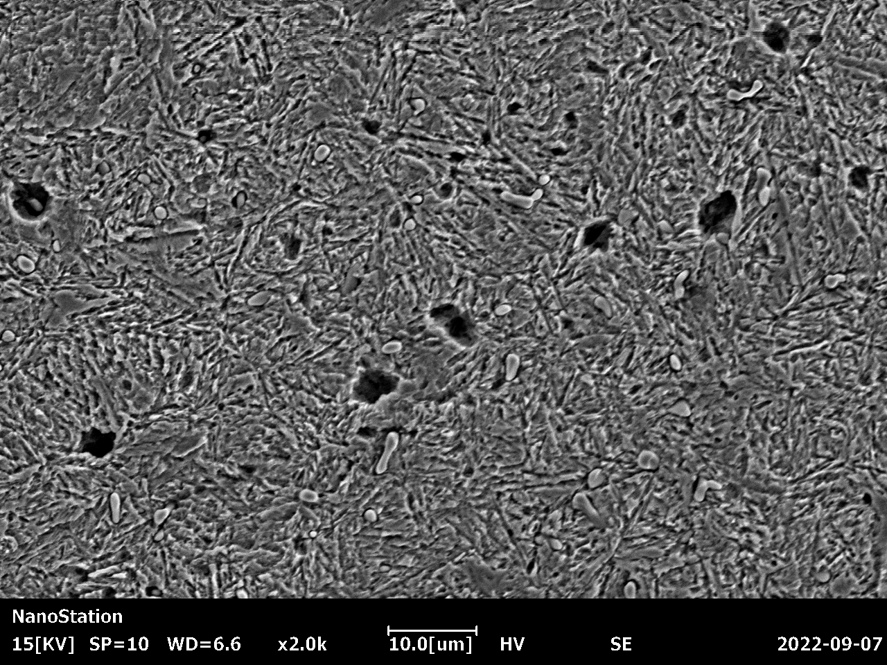

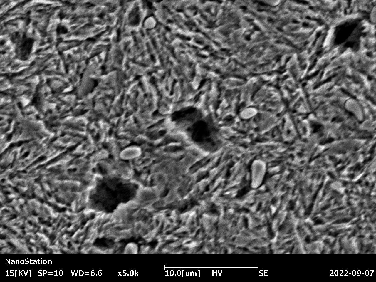

牌号,取样方向,热处理状态等基本信息要交代下呀。看电镜的形态应该是硬质相在制样的时候脱落,腐蚀的时候,凹坑位置显示出黑点

 楼主| 发表于 2022-9-12 21:00:48 | 显示全部楼层
电镜下的黑点,用能谱扫的话黑点位置的元素低于其他位置

发表于 2022-9-13 07:48:22 | 显示全部楼层
重新制样,可能是夹杂物区域被腐蚀了。属于制样没有做好造成的。

发表于 2022-9-13 08:29:50 | 显示全部楼层
可能是类似未充分溶解的某些元素,比如含硫的易切钢就容易出现在这种硫未充分溶解的黑点。

发表于 2023-3-2 15:43:07 | 显示全部楼层
这个是试样在制样时出了问题,重新磨抛可以解决。特别注意磨抛的力度

发表于 2023-3-17 08:14:52 | 显示全部楼层
应该是抛光剂粘附了吧

发表于 2024-8-18 16:11:29 | 显示全部楼层
好像,腐蚀工序没有做好,模样不好
