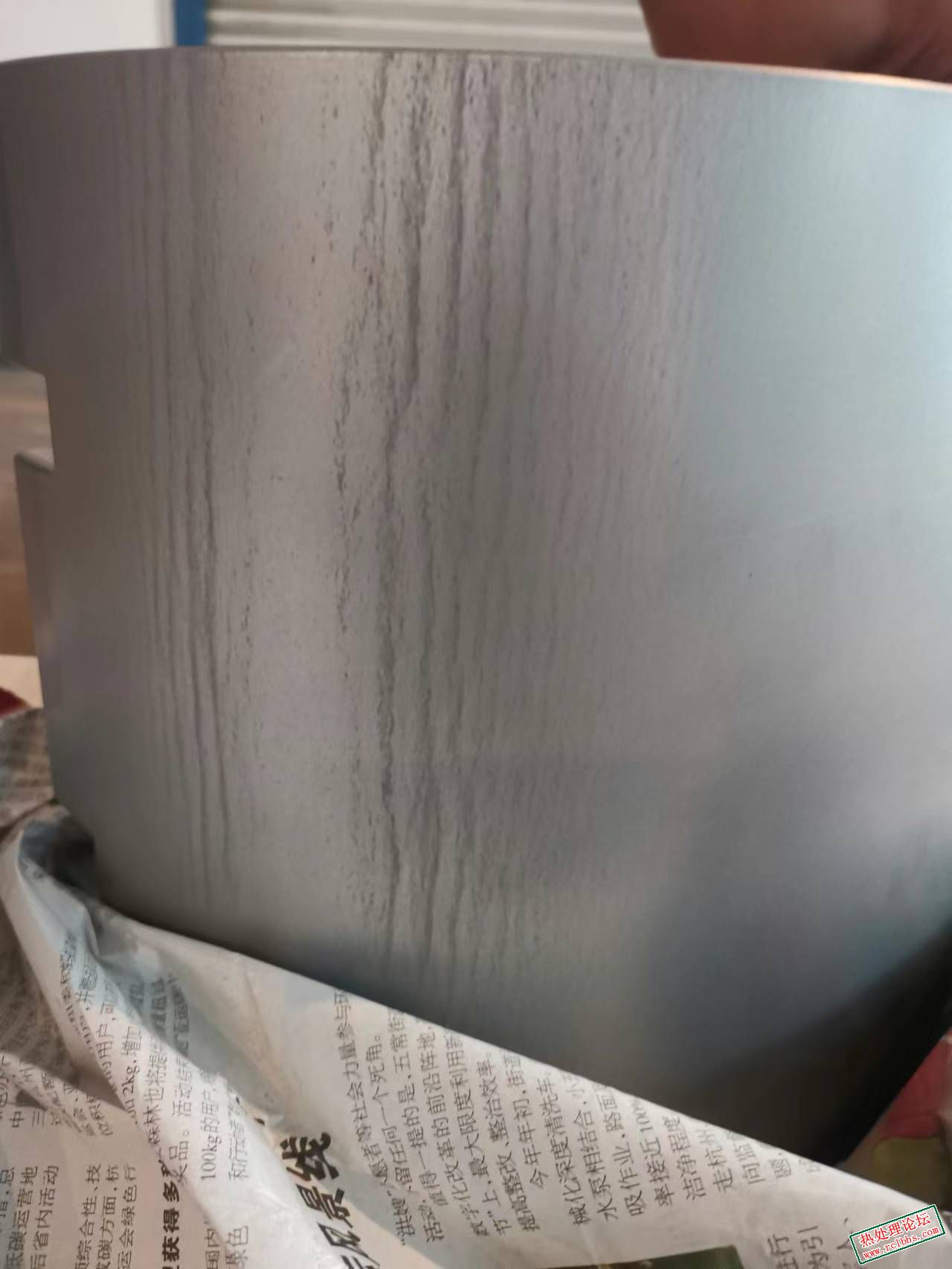

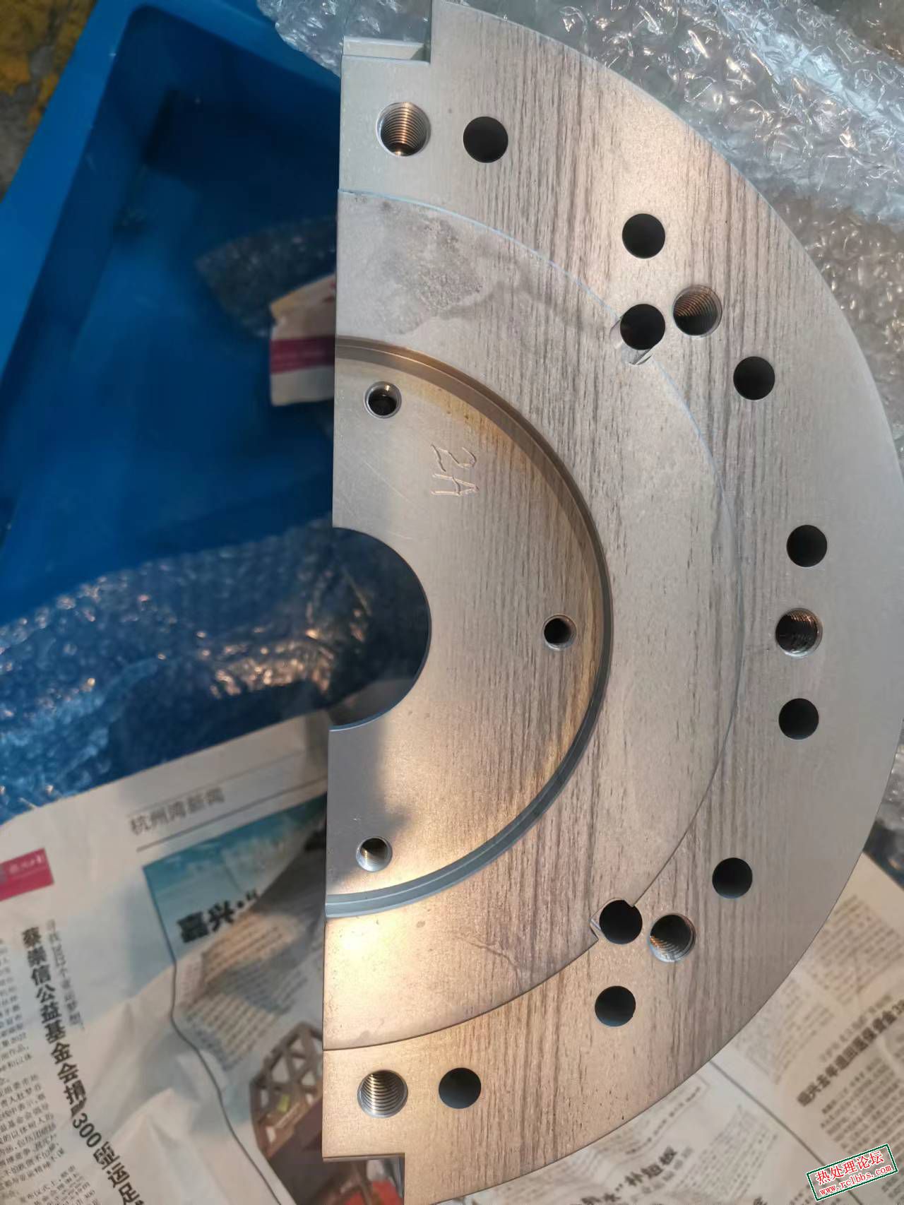

7075零件做表面阳极氧化,表面出现如图所示的斑纹,且出现的位置每个零件都一样。求问是原材料问题还是氧化工艺问题?
端面
端面
侧面
侧面
端面
端面
侧面
侧面

一般是氧化工艺问题,材料问题的话,零件组织上有很大区别,并且很有规律性,这在材料上不好控制,所以是氧化工艺问题。请检查条纹与阳极是否平行?

阳极的方向和纹路的方向是一致的,但阳极四周都分布了。我们调整了一下流程,烘干后马上氧化,这种纹路还是存在,但是淡了许多。所有我想这是不是材料本身存在的,材料经铸造后锻打

可以做一个微观分析看是不是存在偏析。看起来比较像。
如果没有分析手段的话,看看同一班次处理的其他零件,或者同一批次该零件的问题是怎么样的
