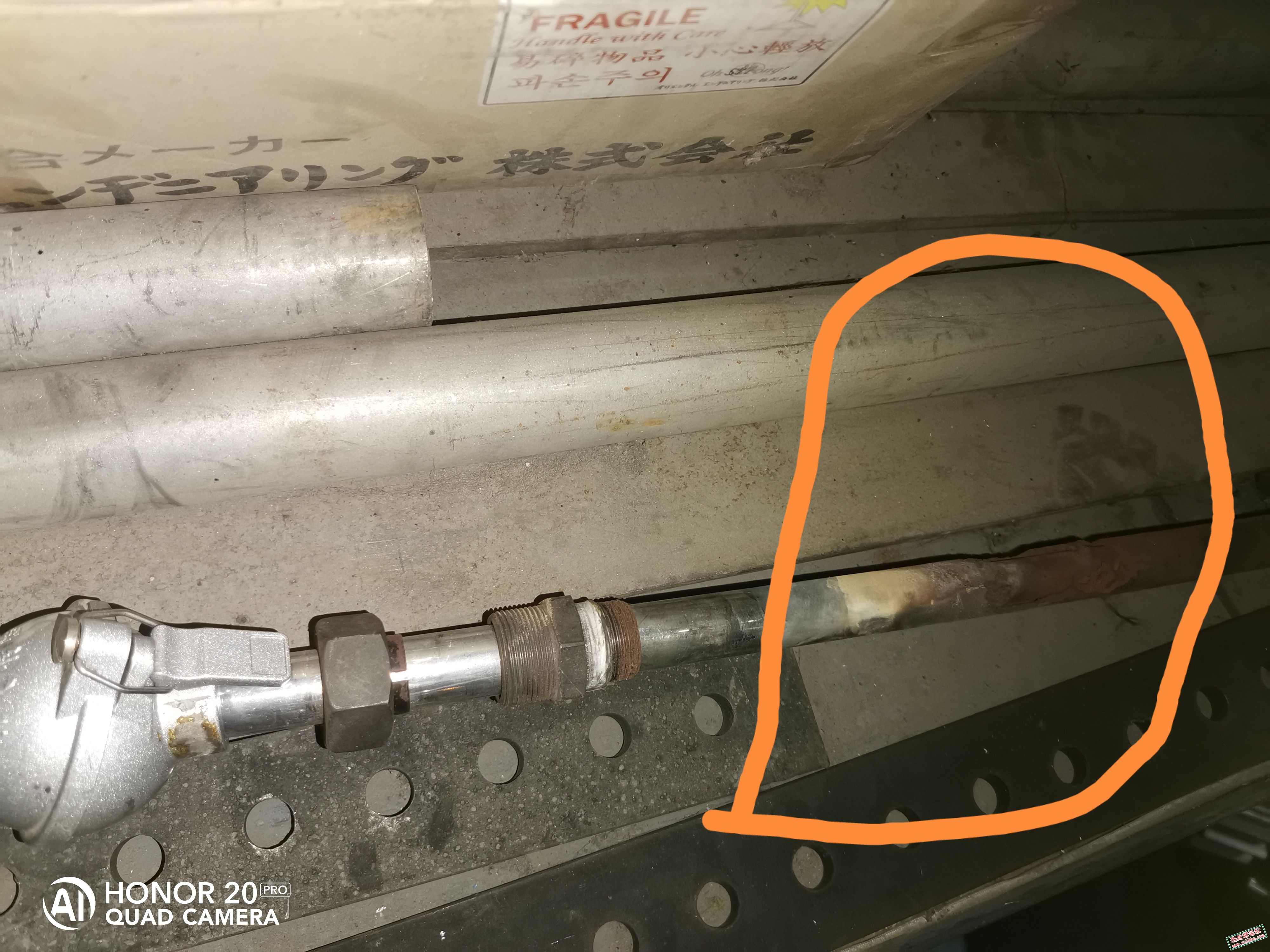

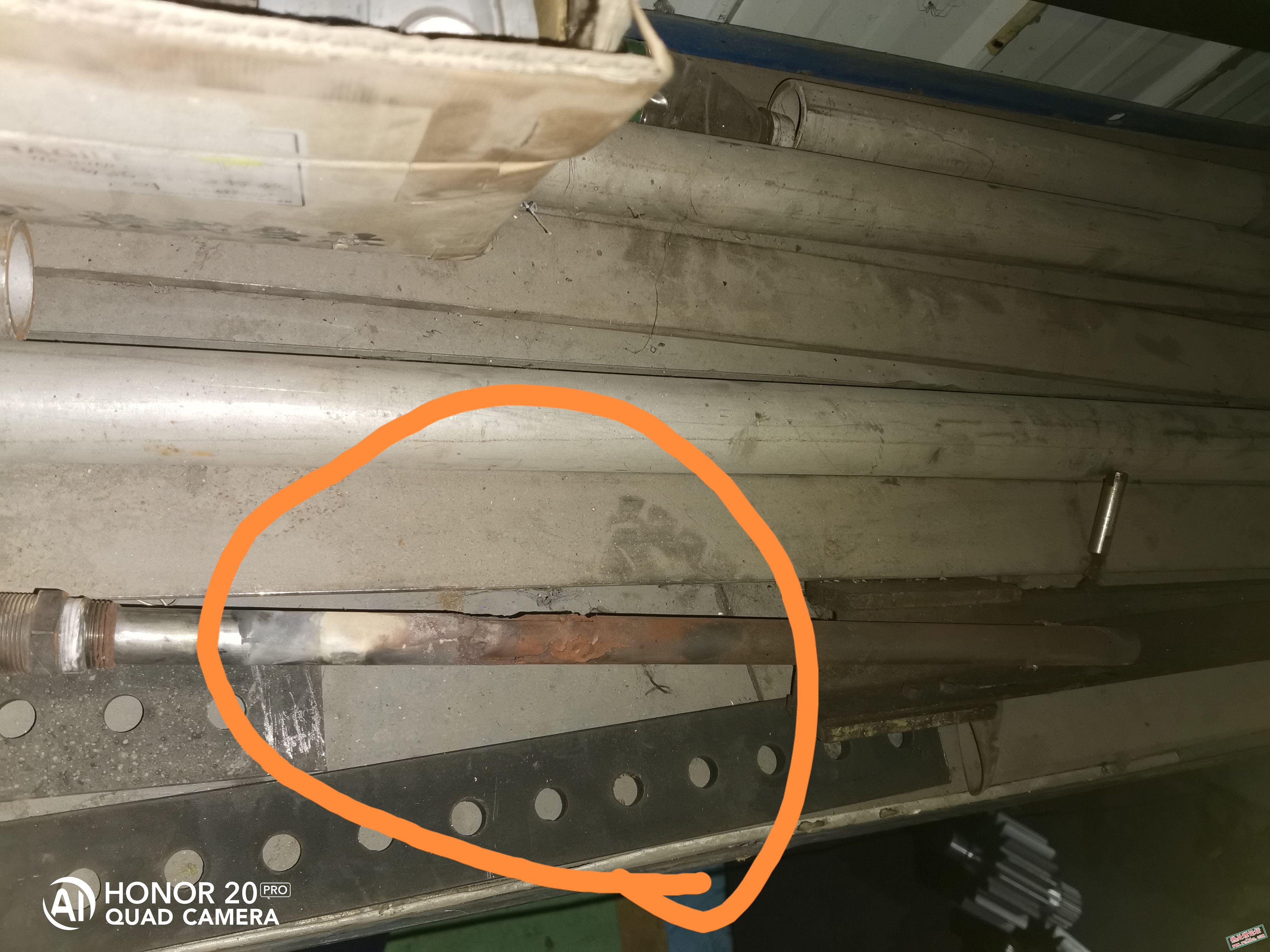

发现个很有意思的现象,就是热电偶或者氧探头更换的时候,旧的往往都是在炉子保温棉那段保护管腐蚀了,而且插在炉子内部的都好好的,插进炉子里面的那段温度肯定要比外边的高,结果没事,温度较低的坏了,大家觉得什么原因呢

这个位置好像最容易产生碳墨和其它物质,因为处理温度交接处,温度偏低容易形成碳墨,又不会太低能促进腐蚀。基本上都是这里腐蚀;可以试试把石棉弄一个喇叭口看看会不会好一点。

交界处是最容易发生反应的吧

为什么呢,什么原理容易发生反映呢

容易产生腐蚀物质,而且温度也不是低多少,好像懂点了,还能再详细点吗?

交界处氧浓度高,温度相对不低,腐蚀厉害

详细的我也没有研究过,知道的也就我上面的说那些了。你可以找找类似论文看看。

氧探头与保温层接触处容易积碳,这样导致此处温度最高,在炉内气氛作用下发生化学反应导致腐蚀严重,建议定期活动旋转一下,腐蚀相对轻点。

这个 一般称为碳黑腐蚀

容易在这个地方积成炭黑,敷在上面,然后此处温度也相对不低,明白了哈😊

直接更换陶瓷管更方便

保护壳是陶瓷的?这样也可以吗?

我们的S型的热电偶就是陶瓷全密封的管子,容易碎,但耐用

腐蚀的条件是,水、氧气、温度,在炉内有气氛保护反而不容易氧化,在炉外条件刚好都具备

也是炉内,保温棉那段

用陶瓷的可以,K型  N型也都有陶瓷的,一般的话炉壁上用陶瓷的,一般也碰不着,还是比较耐用的

应该是碳势进去了,或者有什么腐蚀性气体和热电偶金属会反应吗?可以结构上用保温棉或者别的陶瓷之类的把热电偶和炉内隔绝开

这个两年多了,一般不出问题不换
