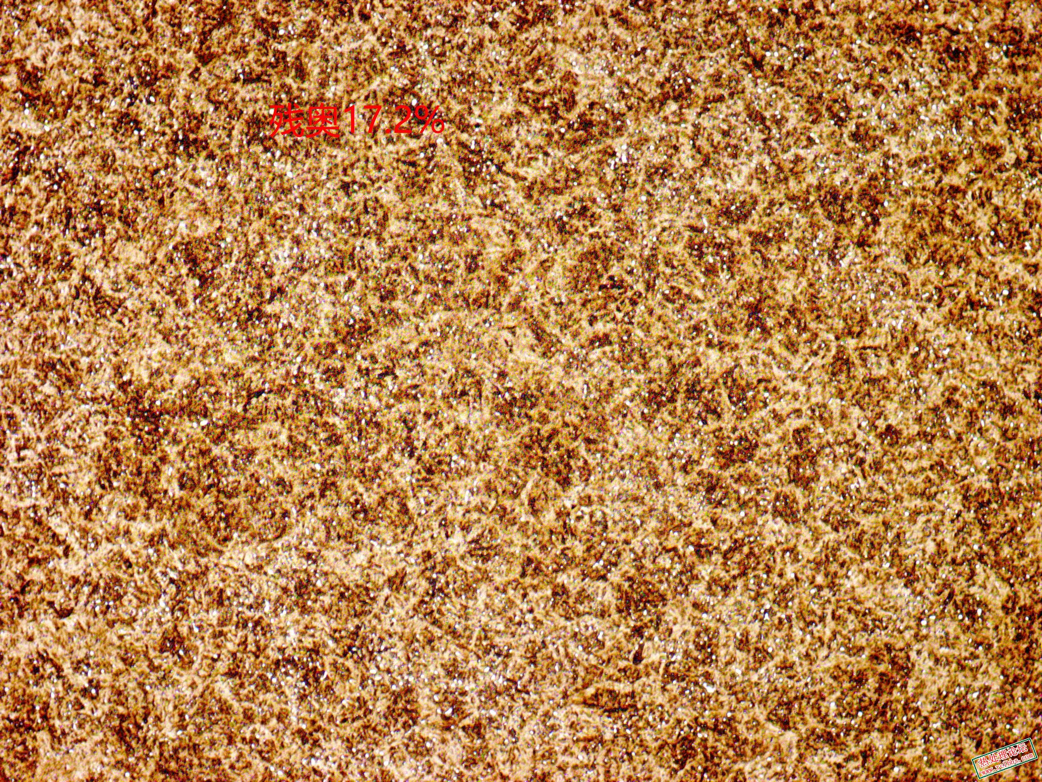

各位老北鼻 来看看 我这GCr15轴承钢马氏体 残留碳化物较少 残奥测了下也有11%左右 最高处17% 这是不是有4级了

达不到4级,只有3级,没有明显的针状

好的 我个人认为3级多一点点  我们要求做到2级

发表于 2022-9-17 09:32:19 | 显示全部楼层
弥散分布的碳化物,马氏体差多二级,做得很好啊

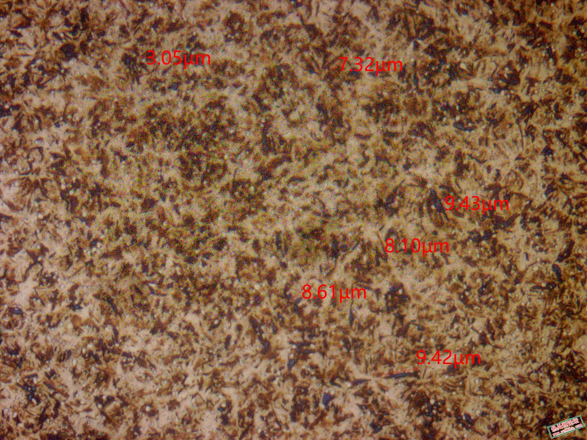

马氏体长度有7 8个微米 马氏体等级就有3级

发表于 2022-9-17 15:04:47 | 显示全部楼层
放大1000倍给你们看看  组织绝对3级以上的

发表于 2022-9-17 15:05:38 | 显示全部楼层
这个标记尺寸了

发表于 2022-9-17 15:41:06 | 显示全部楼层
有2级了,感应淬火干的吧

发表于 2022-9-18 13:09:28 | 显示全部楼层
淬火温度高了,鼻子处冷速太慢造成残奥过多,     这产品我们是815淬火,金相1--2级。。残奥5%内
我们用846度淬火 85分钟 7.938球 我就觉得温度高了点 能做到2级就理想了

发表于 2022-9-20 16:42:53 | 显示全部楼层
啦德玛西亚 发表于 2022-9-17 18:46
你们淬火要求都这么低的嘛
2级组织较细。合格组织

发表于 2022-9-27 09:15:04 | 显示全部楼层
感应热处理 发表于 2022-9-20 16:42
2级组织较细。合格组织
根本不是2级组织 3级往上咯

签到天数: 723 天
发表于 2022-11-11 14:17:09 来自手机 | 显示全部楼层
图片中的残奥能不能给标记下,

图片中的残奥能不能给标记下,
轴承钢因含碳量高,淬火后的残奥在金相图中是看不出的,只能通过X射线检测。

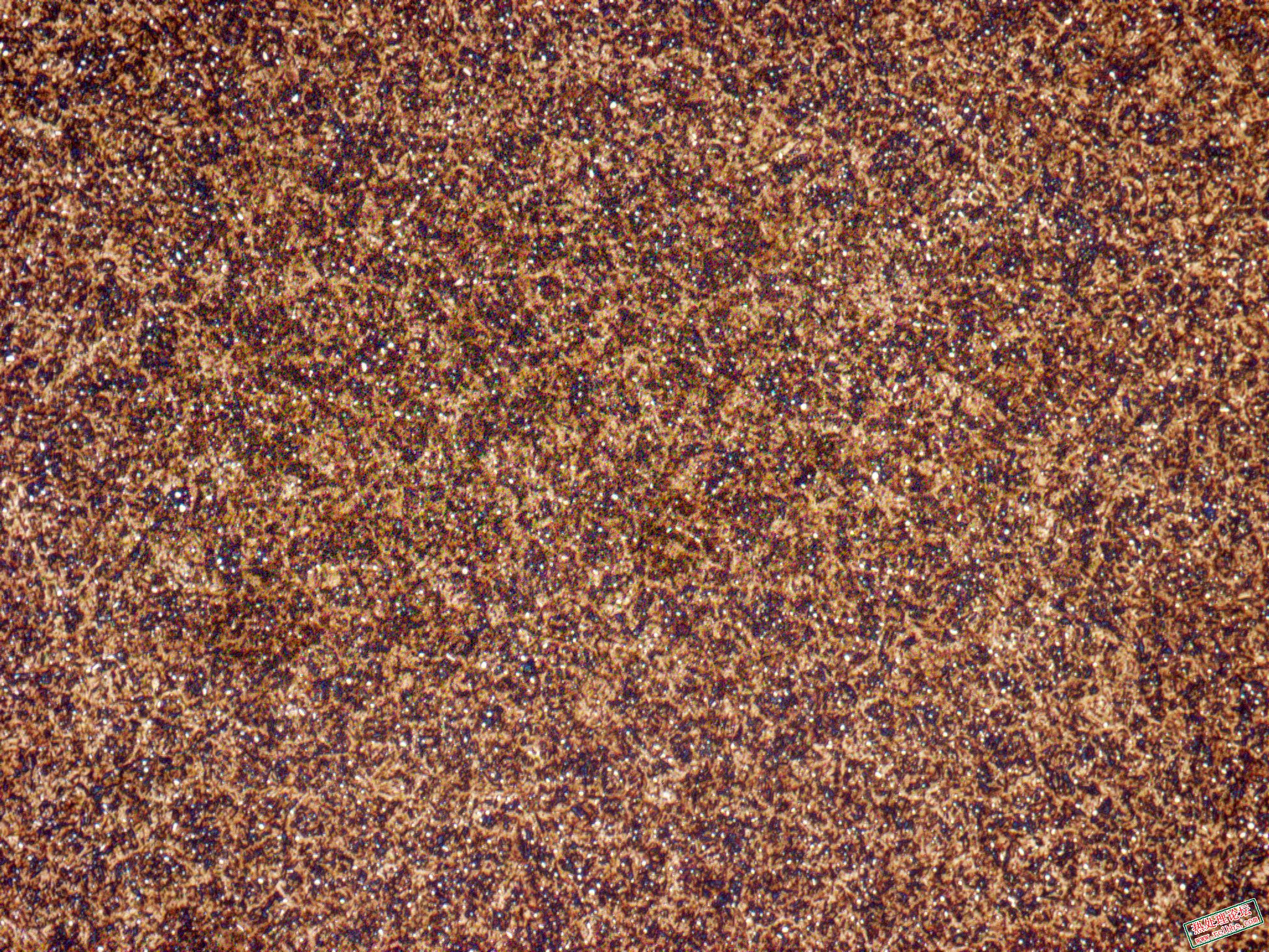

发表于 2023-3-25 08:35:26 | 显示全部楼层
你这个是国产的GCr15吗,组织级别是有点偏高了,淬火温度可以稍微低一点。

发表于 2023-4-27 15:32:01 | 显示全部楼层
照片质量差些,没标尺,不好评

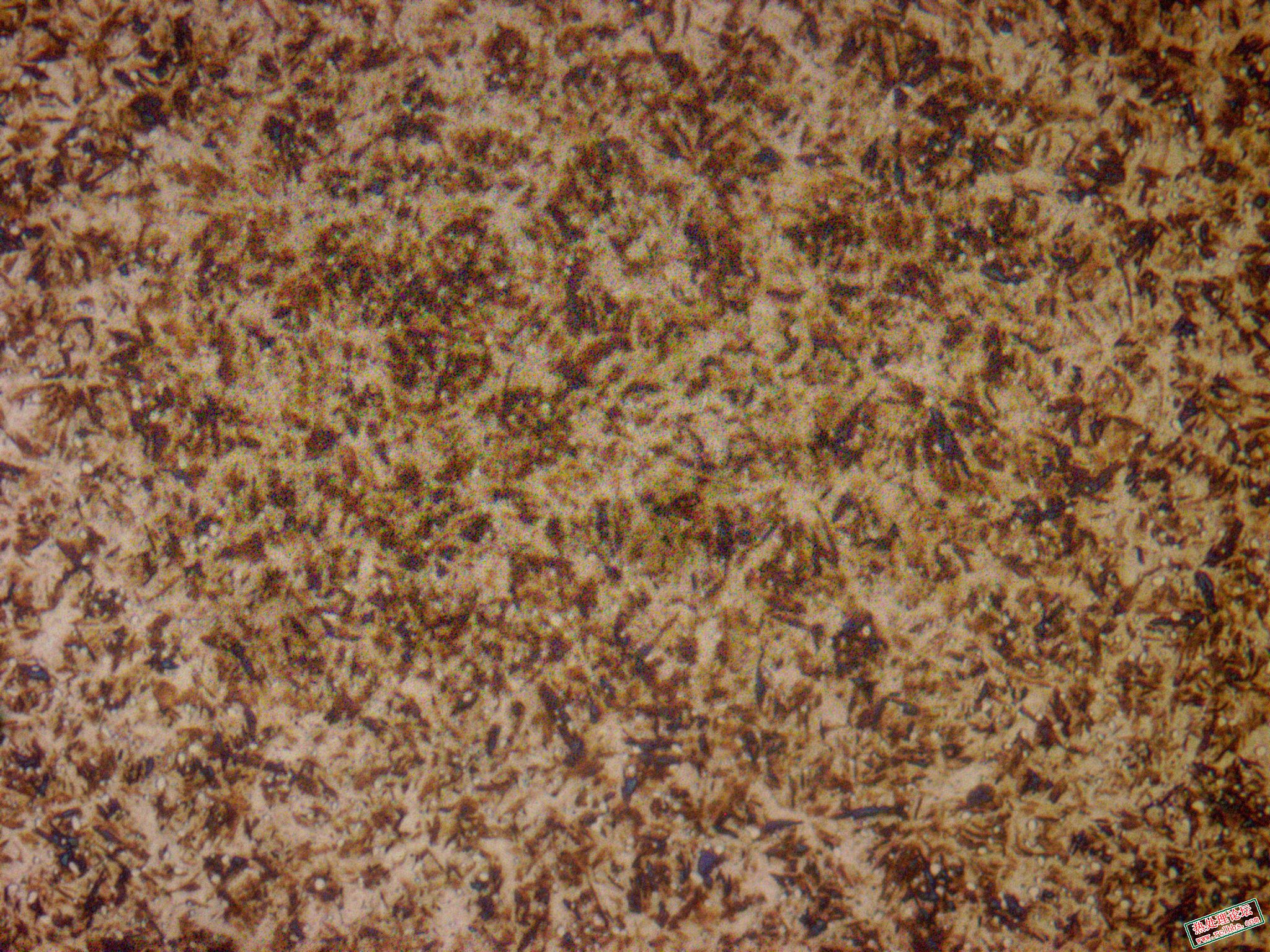

发表于 2023-6-2 08:44:08 来自手机 | 显示全部楼层
一直听别人说马氏体针,这图里哪个是马氏体针呀?
