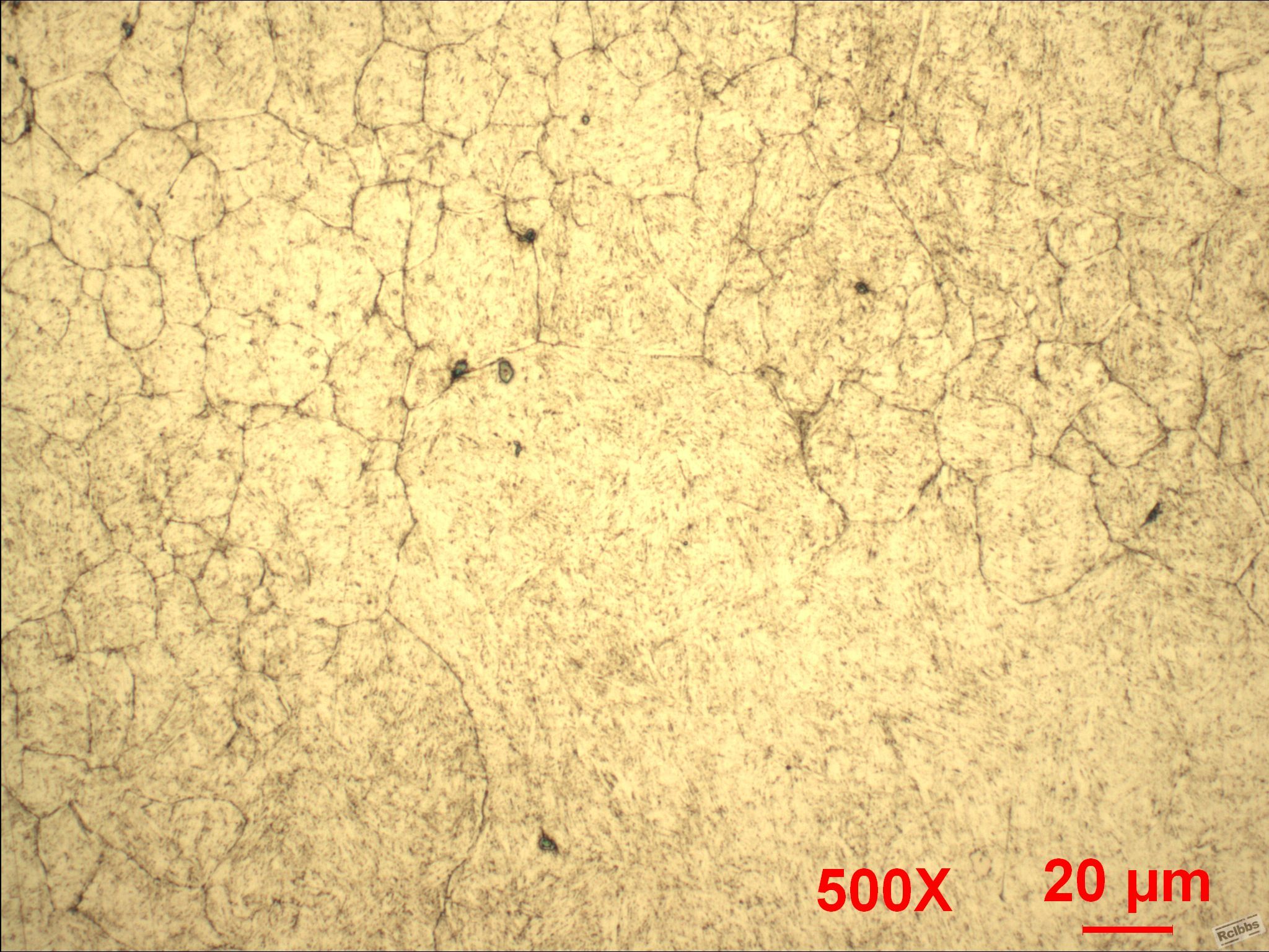

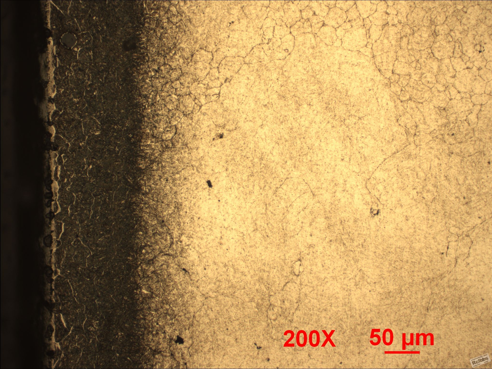

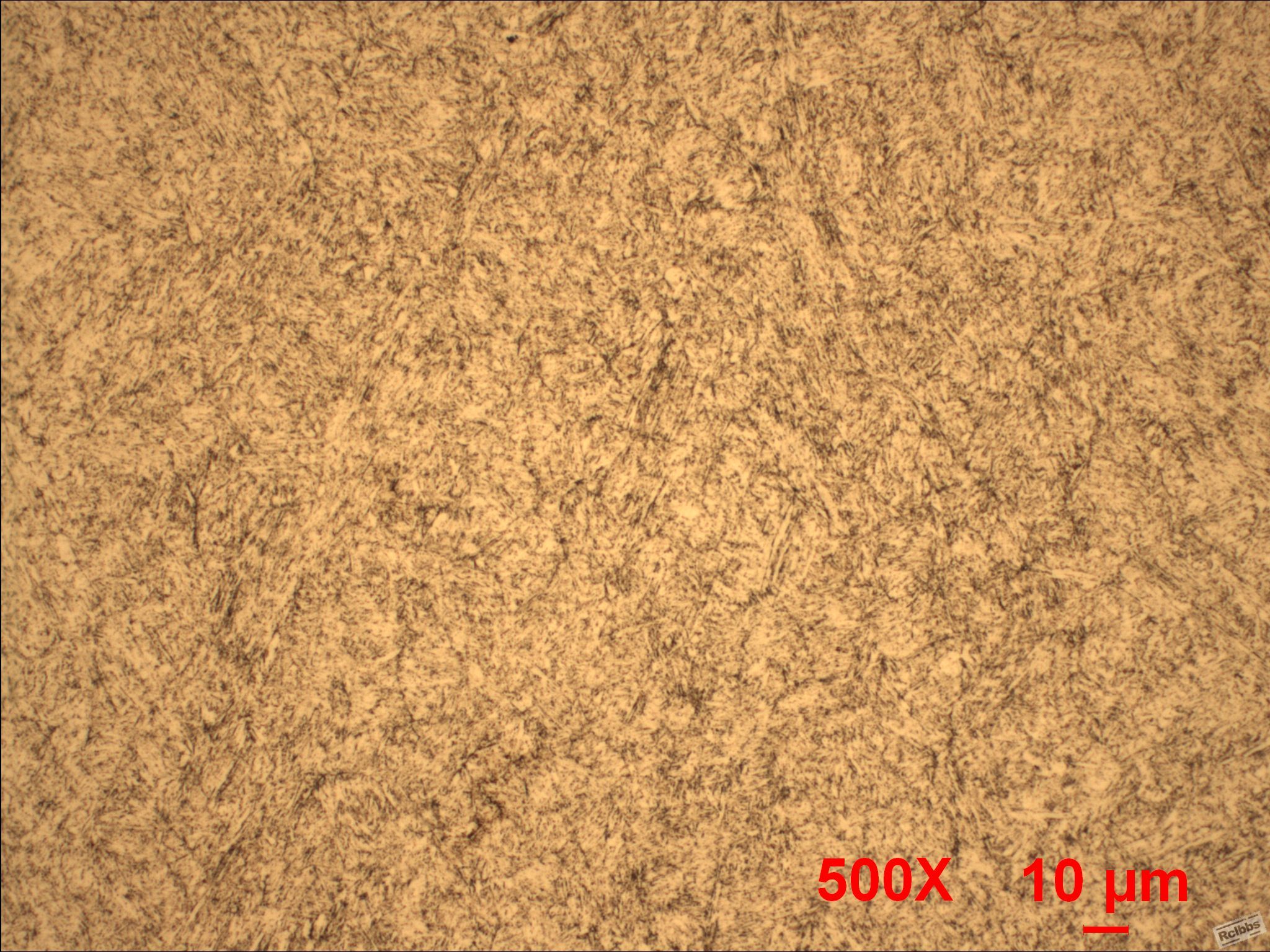

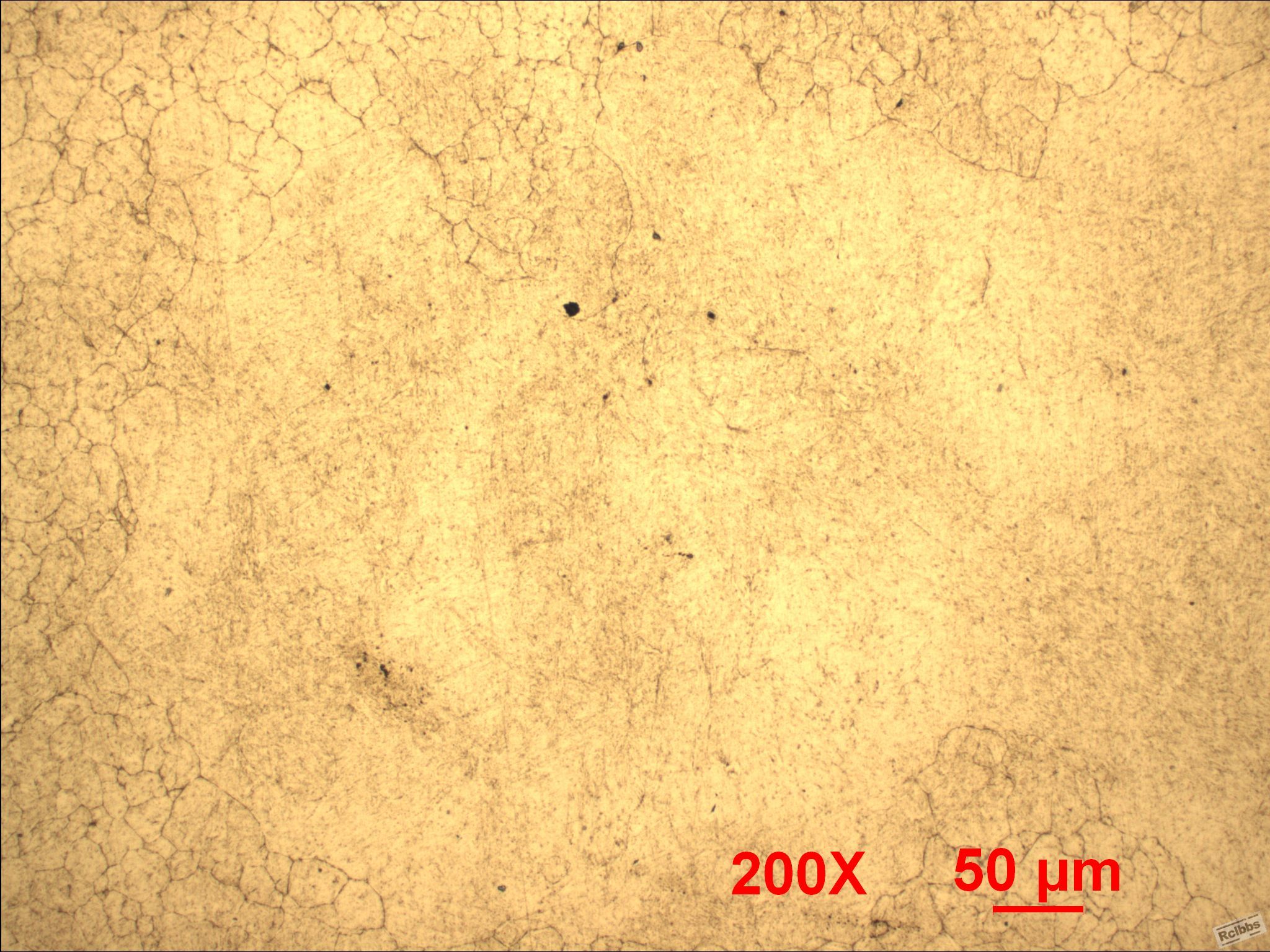

请教各位:
图中的组织为氮化后H13模具钢试样的组织。
以前观察到的组织为针状马氏体,这次看到的却是这样的组织。
因为对钢铁的组织不熟,初步怀疑是钢材热处理和氮化的问题(热处理不均匀、氮化温度太高),也不知道对不对。
请给位帮忙分析一下,这是什么组织?出现这种组织的具体原因?会在使用是造成什么样的后果?
谢谢!
[ 本帖最后由 hoshion 于 2008-12-15 08:56 编辑 ]
200倍氮化层组织
200倍氮化层组织
200倍基体组织
200倍基体组织
500倍基体组织
500倍基体组织
发表于 2008-12-12 18:06:17 | 显示全部楼层
腐蚀的浅了,看不出组织。
 楼主| 发表于 2008-12-13 08:24:36 | 显示全部楼层
因为要看氮化层组织,再腐蚀的话氮化层就太黑了。
图片中大片貌似未腐蚀出来的区域应该是需要的组织
而呈现晶粒一样的反而有问题。
下图是以前做的照片。

发表于 2010-6-7 17:02:11 | 显示全部楼层
图一可以看到氮化白层和裂纹,应该是氮化问题

发表于 2010-6-24 12:51:34 | 显示全部楼层
好像是氧化后的晶界,应该是制样的问题。

发表于 2010-8-21 20:10:18 | 显示全部楼层
从新制样,看一下
签到天数: 301 天
发表于 2010-9-3 16:26:10 | 显示全部楼层
氮化前的热处理的组织不怎么好,有过热或是过烧了!
