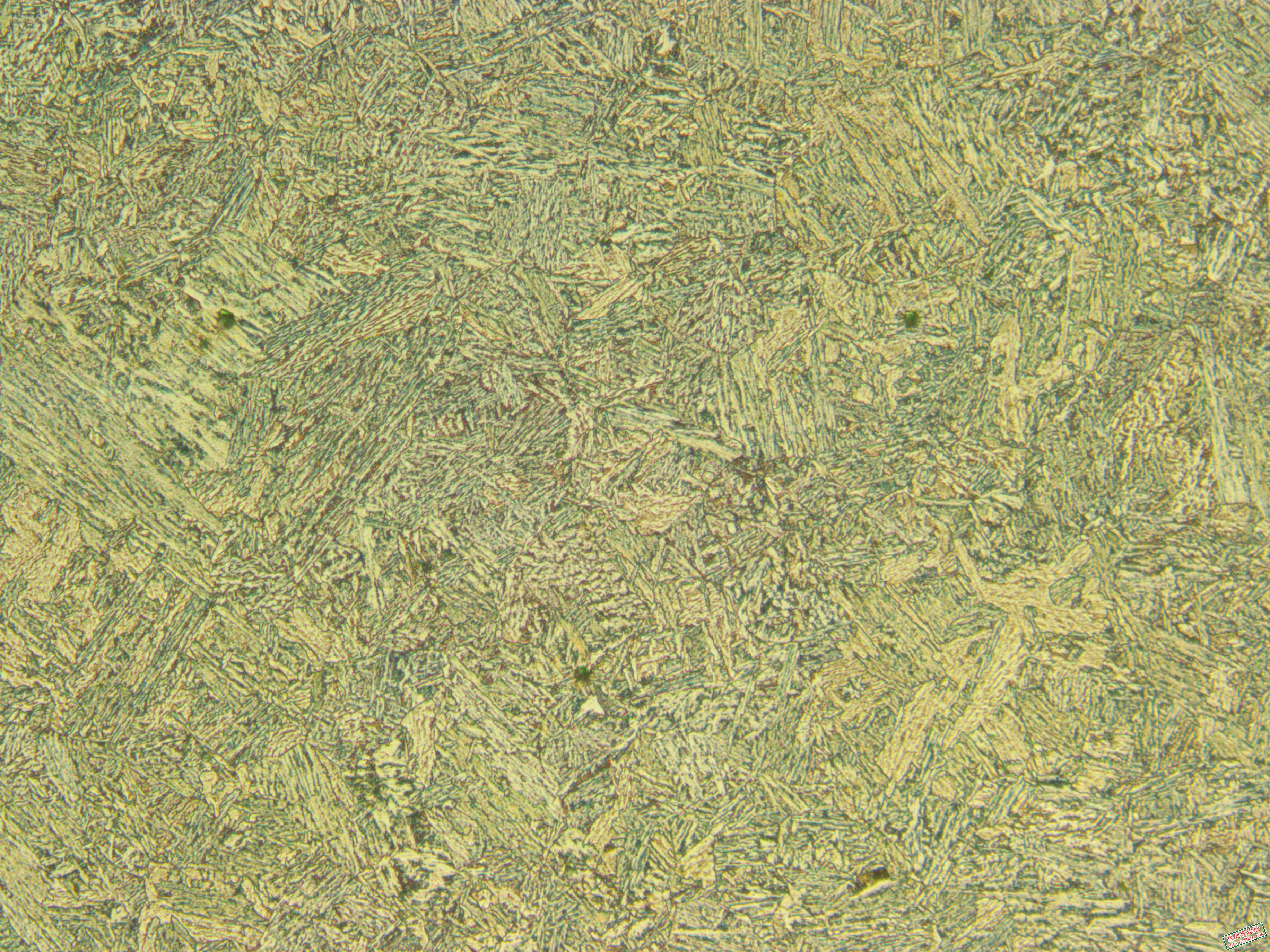

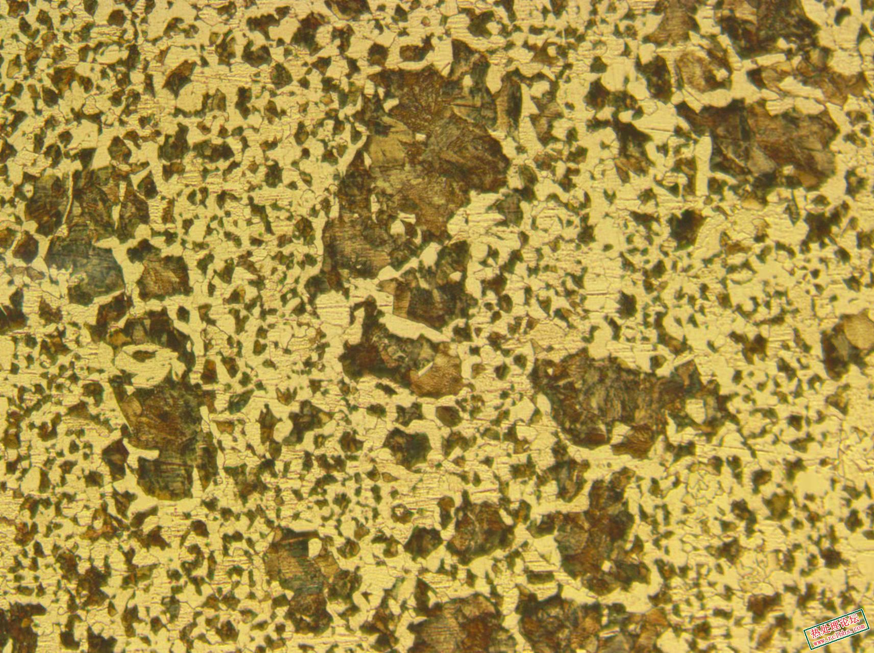

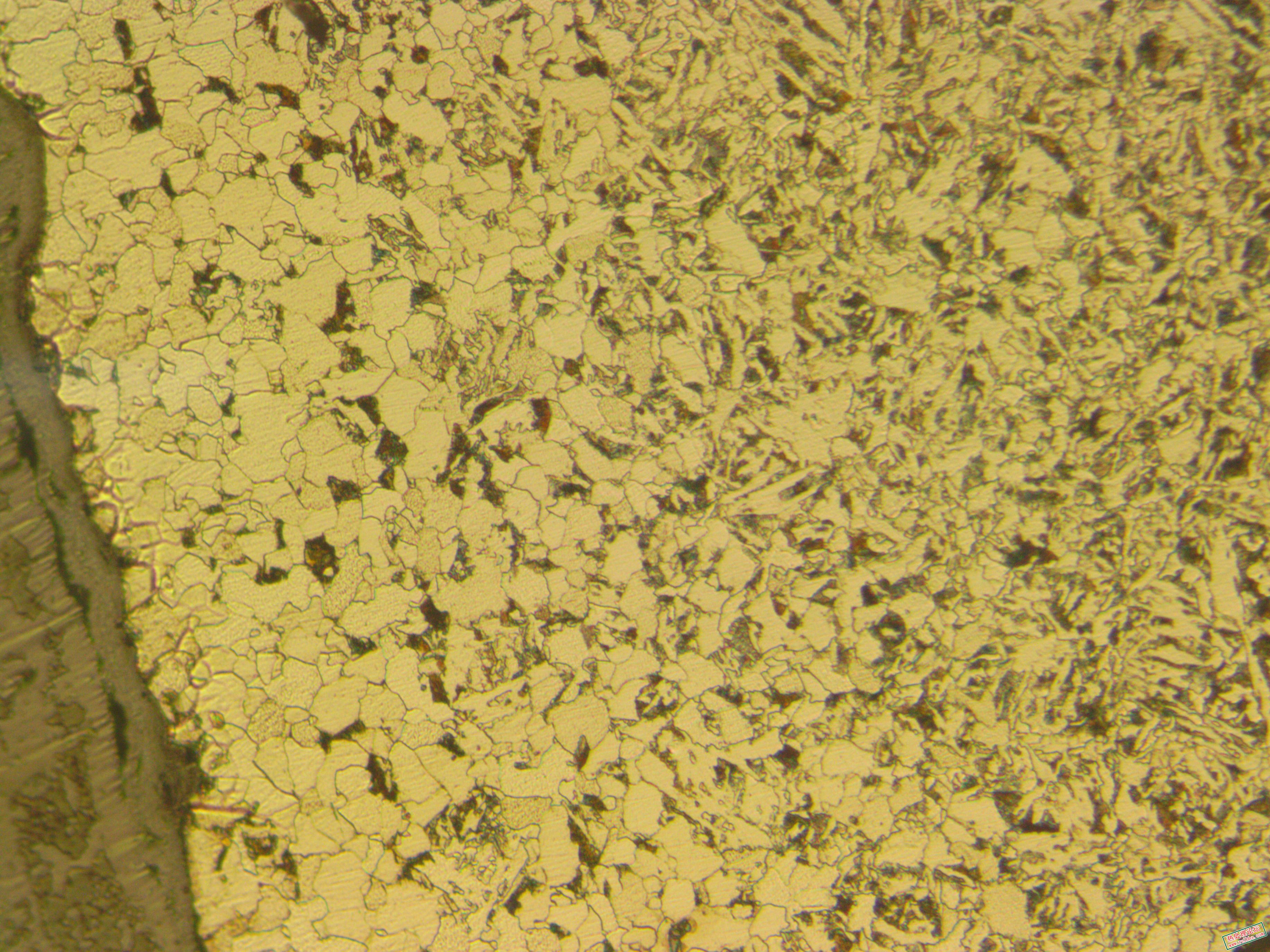

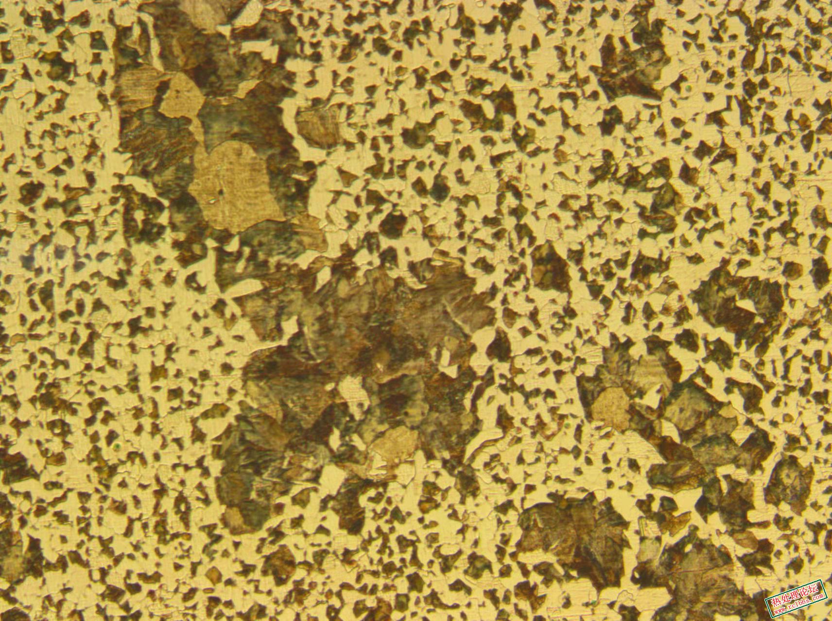

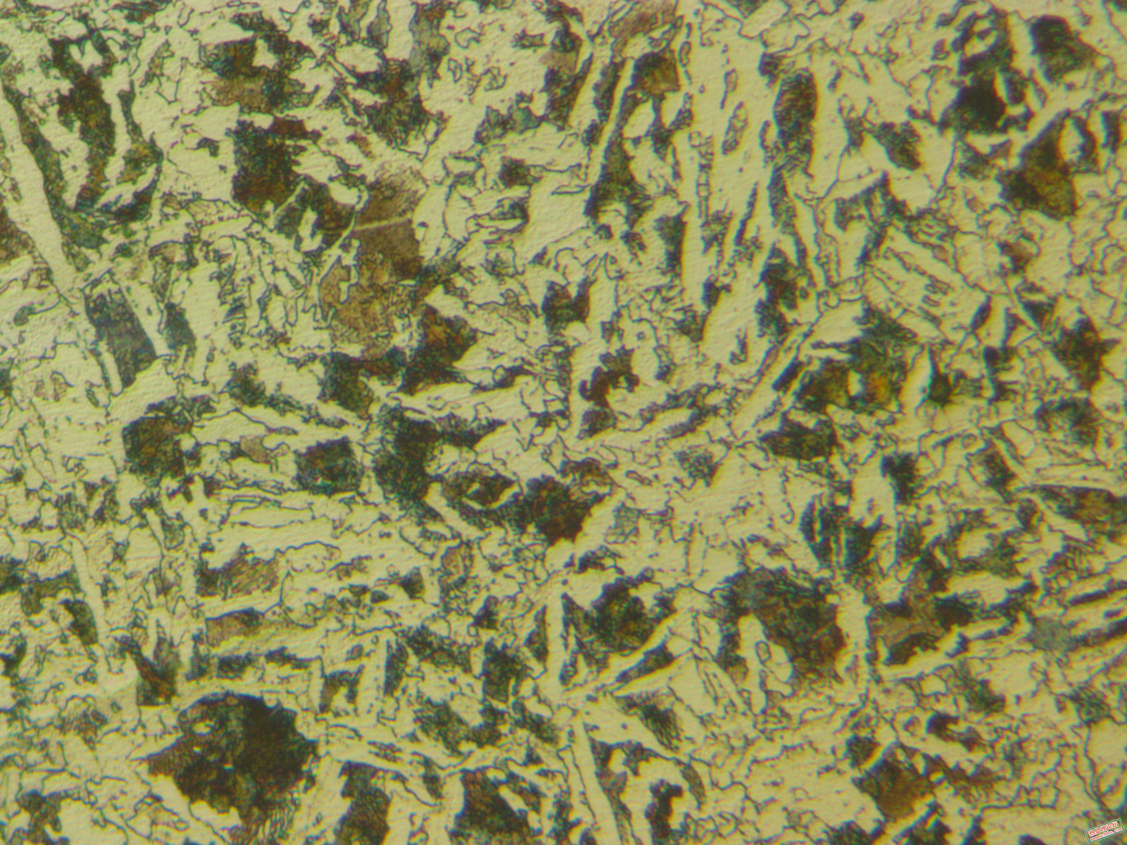

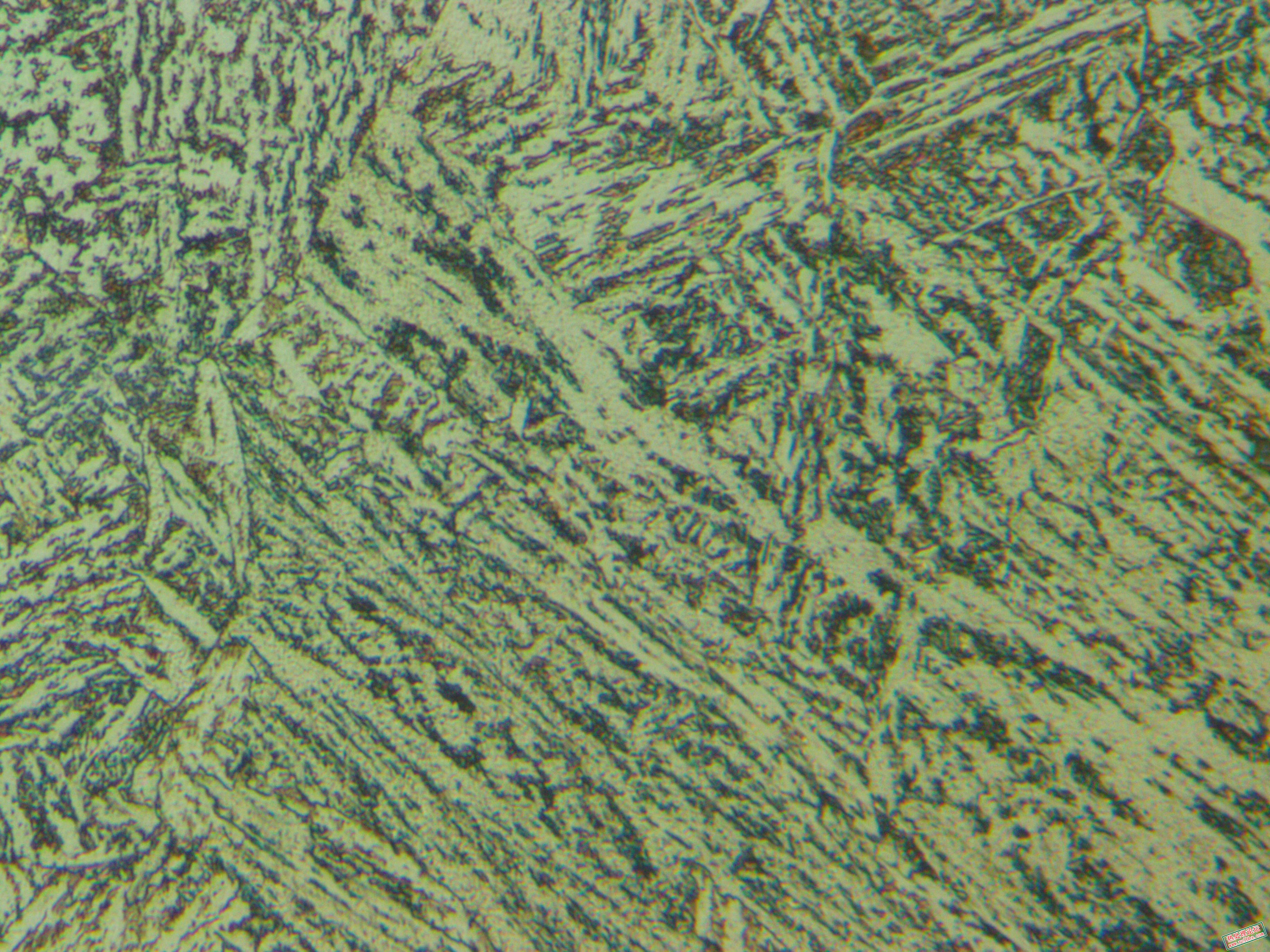

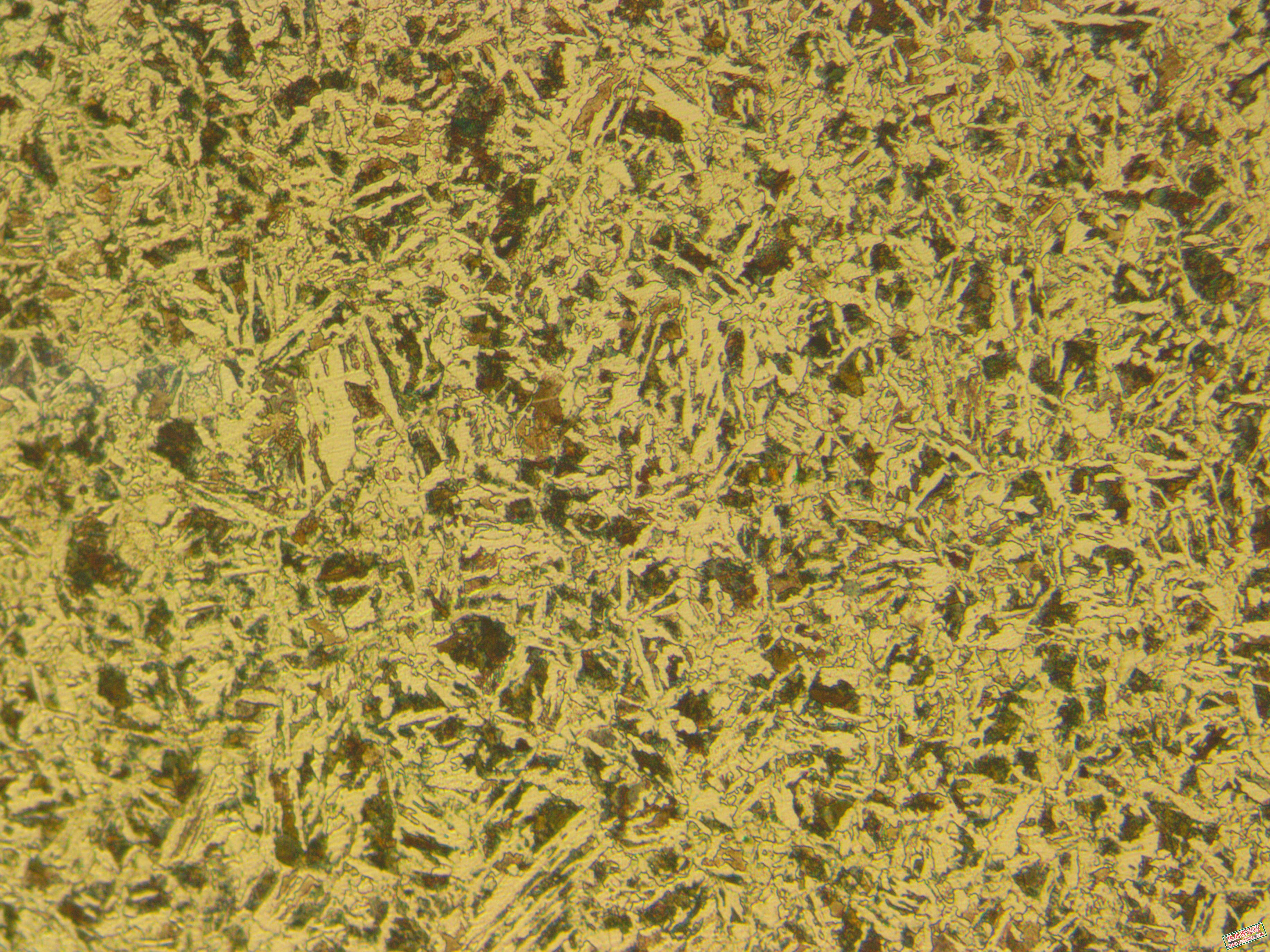

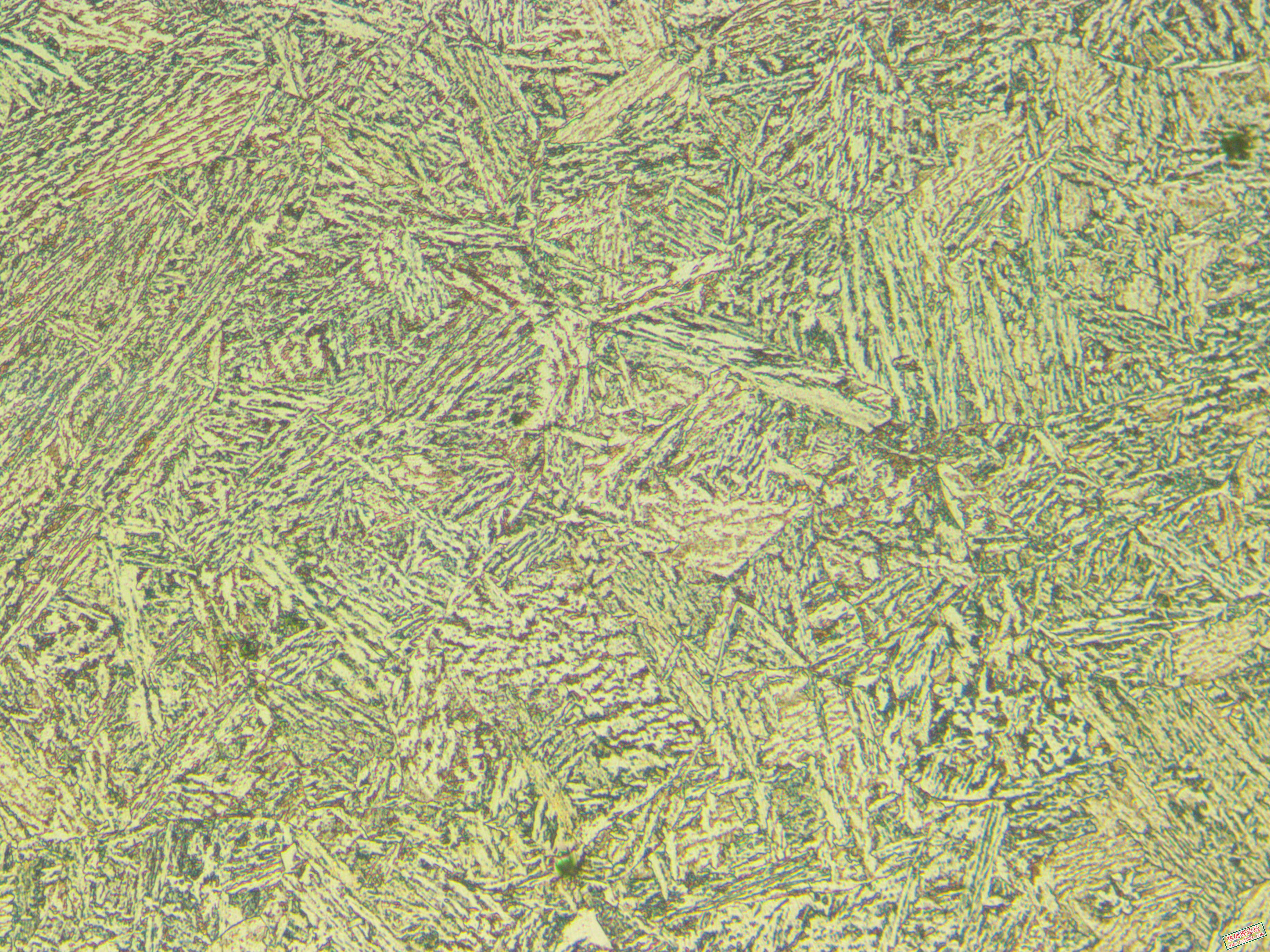

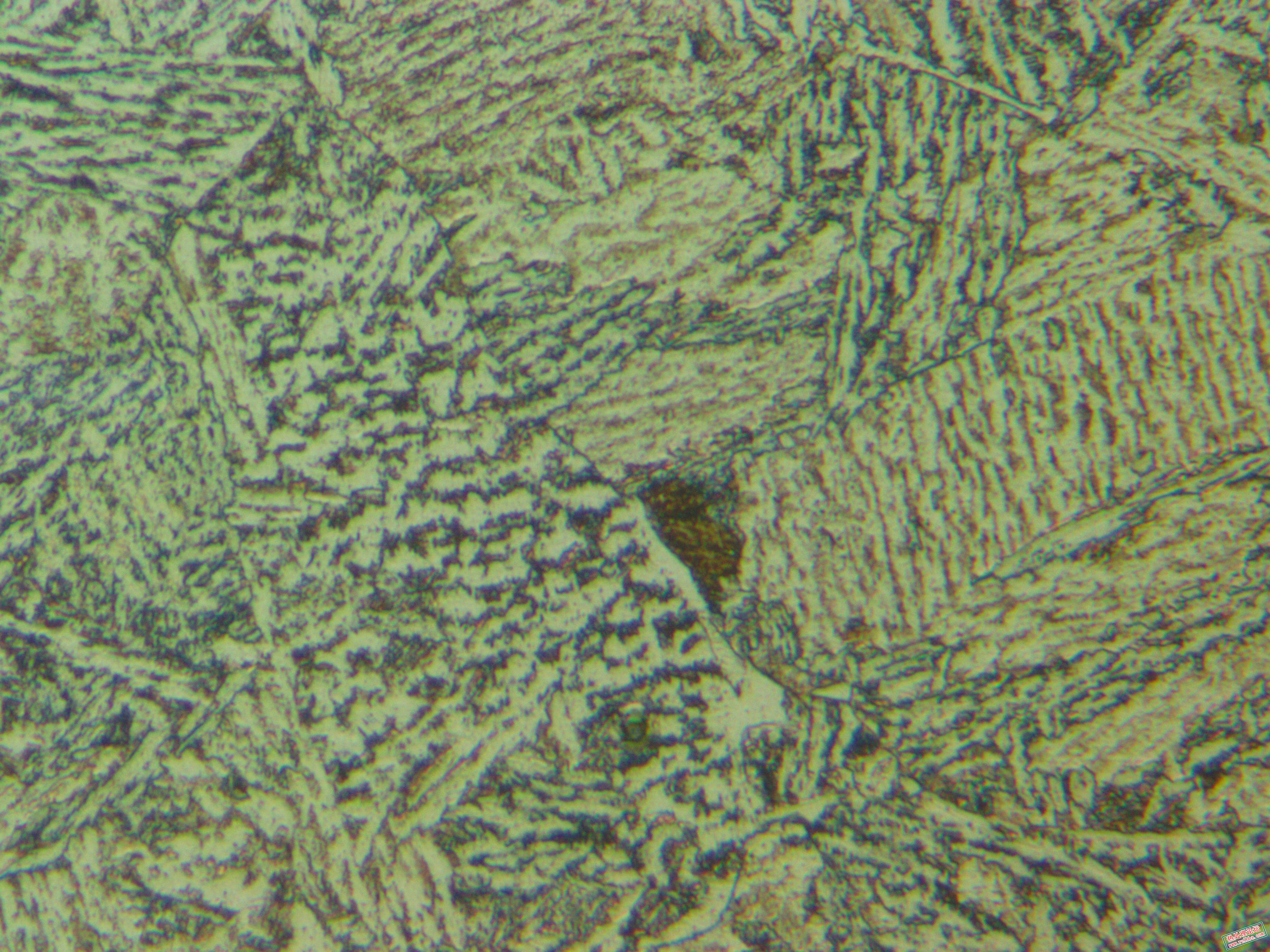

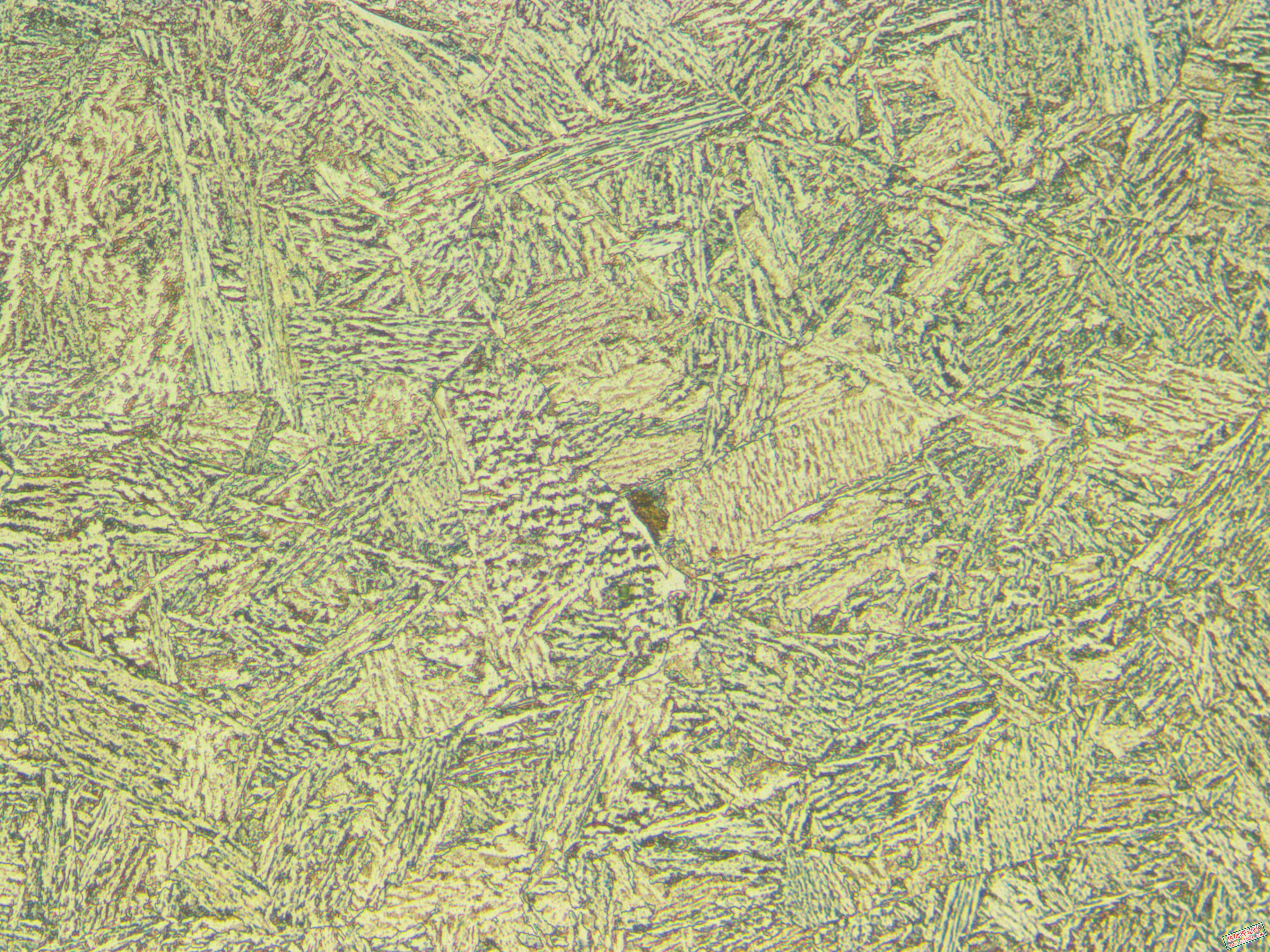

轴类产品,毛圆,20CrMnMoH等温正火,金相中针状铁素体多,特点:直径约大,针状铁素体越少,表面一层没有,硬度170HB左右。请教是哪里出了问题?是快冷还是等温?(工艺930℃ 2h +640℃约1-1.5h)
边x200
边x200
芯部x200
芯部x200
芯部x500
芯部x500

发表于 2023-2-28 11:47:42 | 显示全部楼层
hfc12345 发表于 2022-10-15 14:57
验证了,快冷的事,实际进等温炉温度600°多点,测温枪不准,工人只管进出料其他不管。
往大了判,全部粒状贝氏体
回复 顶 1 踩 0
签到天数: 2258 天
发表于 2022-9-17 13:49:52 | 显示全部楼层
主要还是快冷阶段可能冷太快了,或者冷的温度比等温还低了

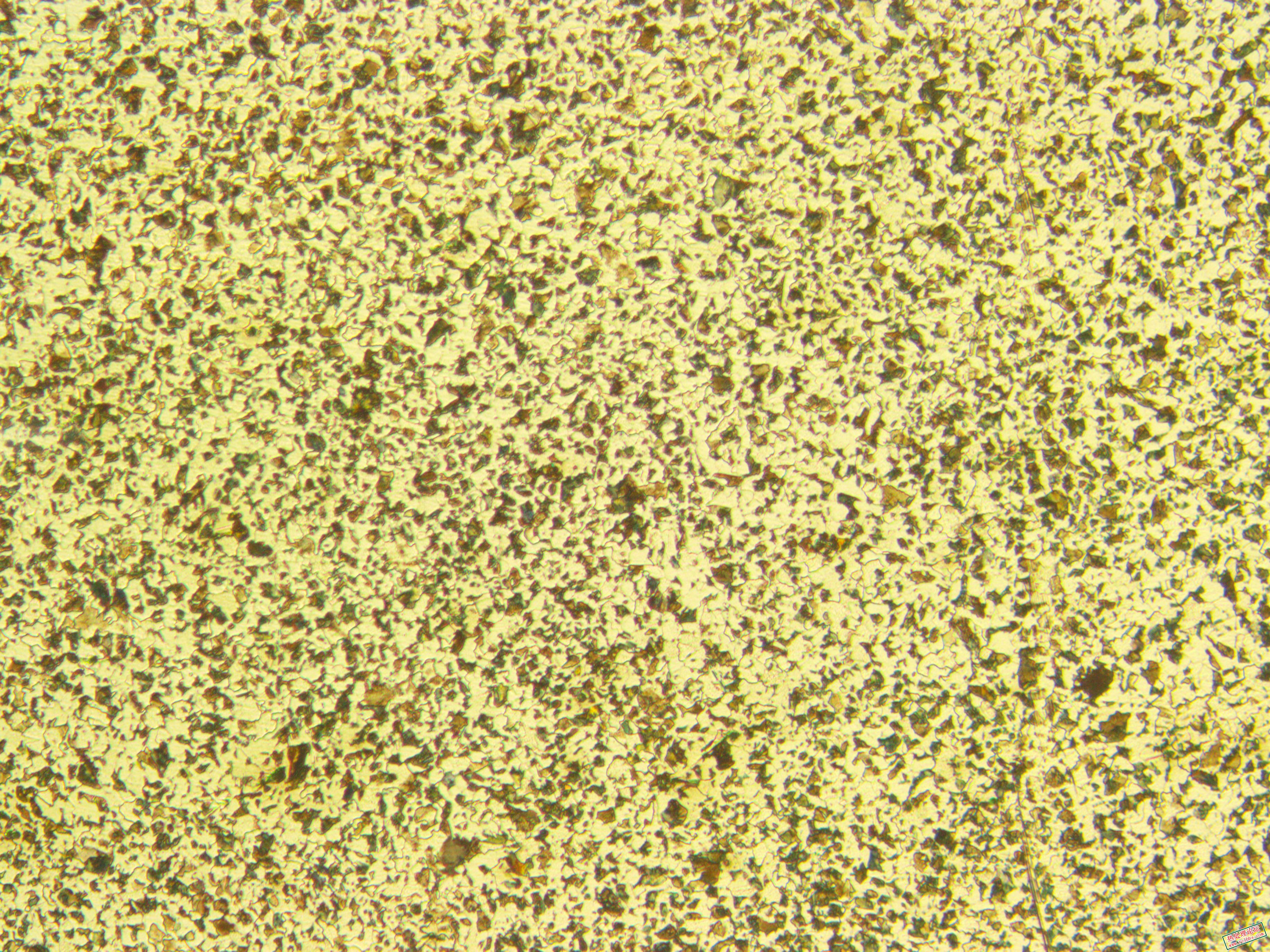

组织虽然转变过来了但铁素体比较细碎,应该是等轴晶粒,最好像斑点狗身上的花纹 ,比如这种:
签到天数: 2258 天
发表于 2022-9-19 13:08:51 | 显示全部楼层
这个是等轴铁素体,上面那个完全不是等轴,针状细碎这可不符合工艺的预期。

签到天数: 387 天
发表于 2022-9-22 15:18:58 | 显示全部楼层
从工艺制定的原则来说肯定是等温正火最好,640℃等温正好是C曲线鼻尖上面的一点儿的转温度也没问题。理论上应该是得到大量的等轴晶粒。现在不确定的因素之一就是930℃到640℃的快速降温时间,不知道是不是这个环节出了问题。
签到天数: 132 天
发表于 2022-9-24 10:15:57 | 显示全部楼层
针状铁素体和其边缘粒状组织是可以归类为贝氏体组织的,因此你这应该是冷速快了,可以调整一下冷速或装炉量,避开这个冷速区间
签到天数: 826 天
发表于 2022-9-24 15:04:46 | 显示全部楼层
边缘有贝氏体析出应该是冷速过快了

签到天数: 257 天

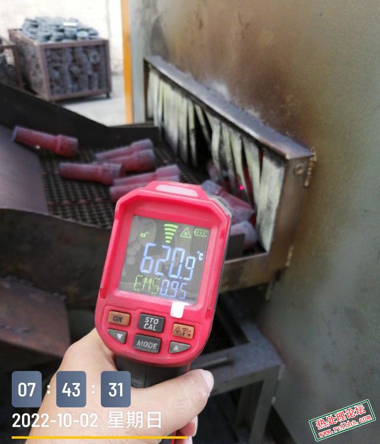

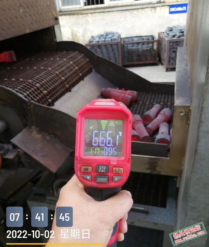

 楼主| 发表于 2022-10-15 14:57:16 | 显示全部楼层

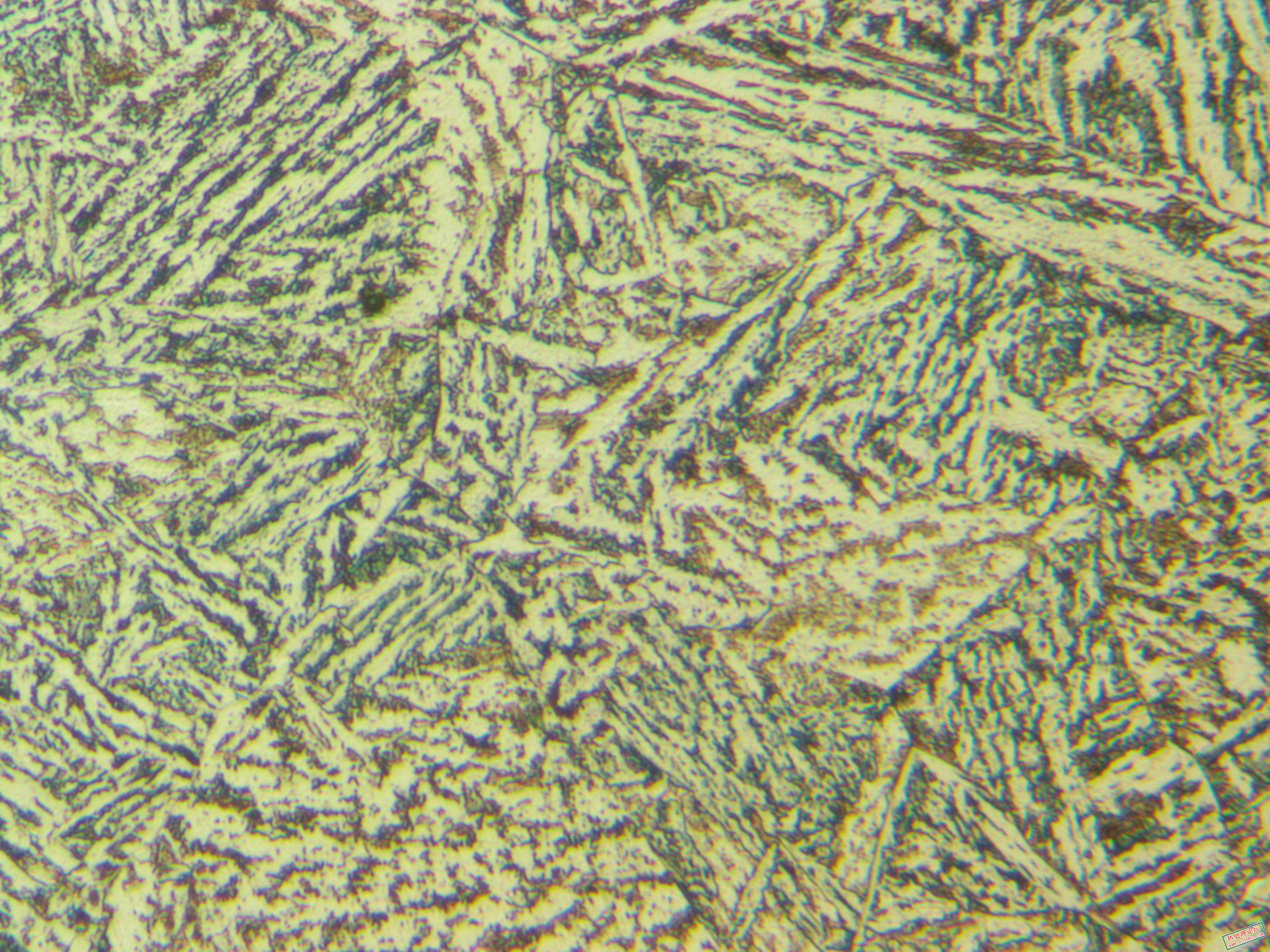

还有个问题:42CrMo锻件未经热处理,HRC28 ,金相中除了B之外还有没其他的项?有点粗大
X100
X100
X100
X100
X200
X200
X200X
X200X
X500
X500
X500
X500
X500
X500
签到天数: 449 天
发表于 2023-2-20 14:32:18 | 显示全部楼层
应该是铁素体+珠光体~:)
签到天数: 659 天
发表于 2023-3-1 08:00:15 | 显示全部楼层
洪大叔 发表于 2023-2-28 11:47
往大了判,全部粒状贝氏体
同意,全部是粒装贝氏体。
