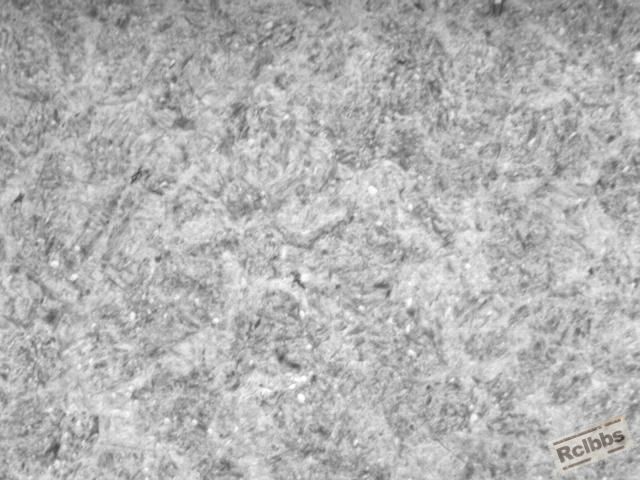

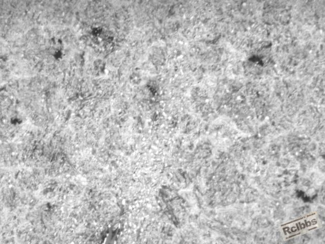

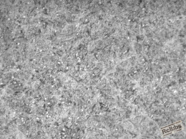

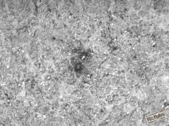

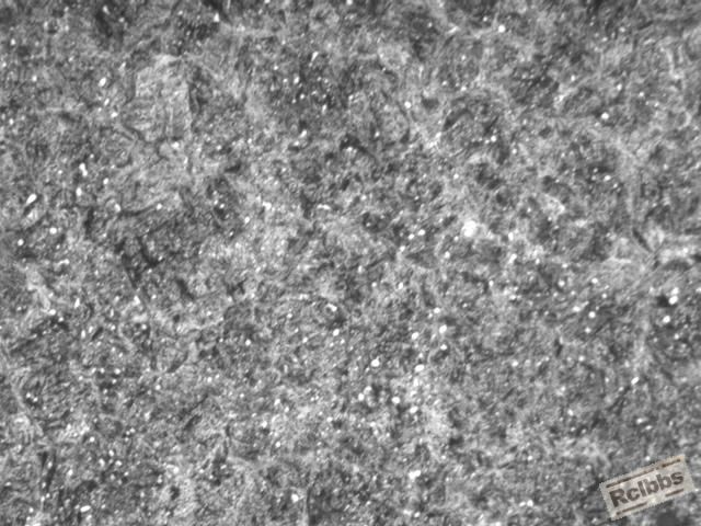

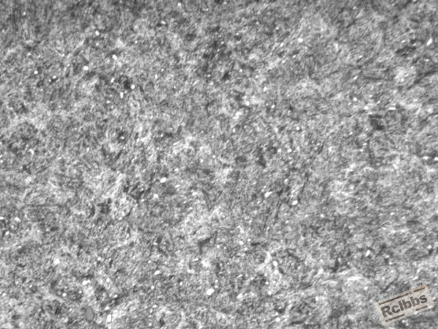

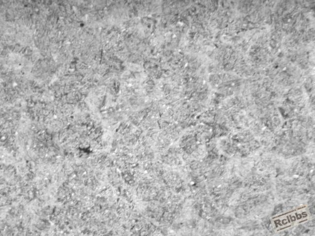

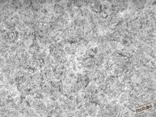

rt.
外圈和内圈各4个图,都是500倍,不同部位拍照。
希望大家不吝赐教,积极发表评论。
最好能根据JB/T 1255-2001评判一下级别。
谢谢了。
发表于 2008-12-12 19:04:10 | 显示全部楼层
楼主你好:
从图片组织看应该是GCr15钢吧!
外圈:隐晶马氏体+细小结晶马氏体+少量残留碳化物+少量残余奥氏体+少量屈氏体,屈氏体可以评2级,马氏体评4级,局部可以评5级。
内圈:退火组织不太好;屈氏体也评2级吧;马氏体评5级局部大于五级。
1、楼主的图片不十分清楚   2、腐蚀的深浅不一样往往造成错觉  3、毕竟是图片和在显微镜下看效果是不一样的,所以评的未必准确,错了还请谅解。

碳化物有点偏聚

个人观点
1图4,2图4,3图5有T,4图4有T,5图4有T,6图3,7图3有T,8图3,T应该先浅腐蚀,个人看法,原谅!!!
楼主的材料是GCr15钢,根据JB|T1255-2001标准,个人认为外圈组织在三级,局部四级,内圈在四级标准,它们的屈氏体大小可以评二级,只要是硬度值达到合理范围属于合格产品
这里补充一下,几张内外圈图片腐蚀度不是均匀的,可能有些判断失误,图中有一些屈氏体,是由于冷却不足出现屈氏体
还有楼主把工艺说明一下,让大家更好的判断

发表于 2008-12-13 13:31:35 | 显示全部楼层
这个是GCr15组织,这个主要根据JBT1255-2001 高碳铬轴承钢滚动轴承零件热处理技术条件来确定你的内外圈的尺寸来决定其组织级别什么时候为合格组织。
我说一下自己的看法:
图1:大于3级,但是4级不到。可以评3.5级。估计是腐蚀程度有点深
图2~图8:4级
图中出现了一些屈氏体,而且是成针状位向的屈氏体。出现这种混合组织的情况可能是因为在淬火过程中淬火温度偏上限,但是在冷却过程中又出现了冷却不足的现象。
所以才会出现这种即出现回火马氏体又出现针状屈氏体的组织!

发表于 2009-1-9 10:26:29 | 显示全部楼层
本人很不同意7楼的回复。外圈典型过热,5级。内圈有针状屈氏体,硬度合格的话,可以勉强接受。
