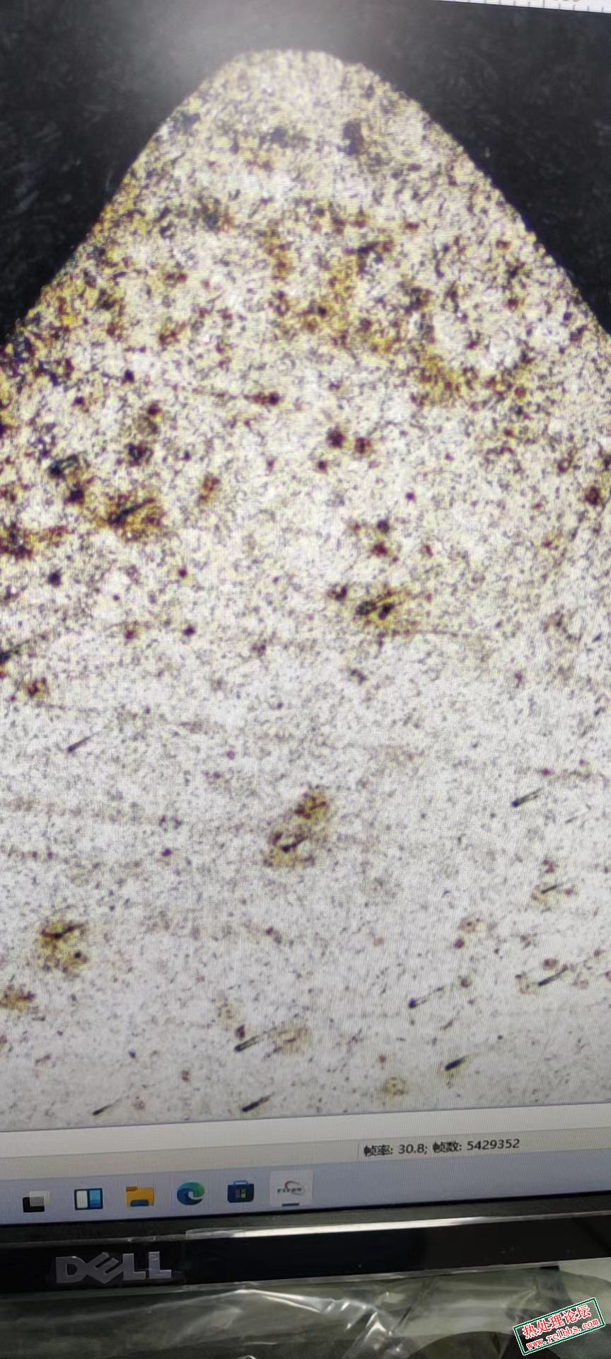

各位,请教一下我们高频处理一款产品,齿尖硬度偏低很多,越往里走硬度越高,0.8MM时正常,是产品全部一直浸在水里处理的,请问会是什么原因呢?

两个原因:因为在金相上面可以看到铁素体 1.产品表面有脱碳; 2.产品齿部因为泡在水里散热太快,所以齿部温度低。
签到天数: 2244 天
发表于 2022-9-20 15:49:04 | 显示全部楼层
两个原因:因为在金相上面可以看到铁素体
1.产品表面有脱碳;

这个制样水平。。。。。。
重新好好磨磨尖端金相
可能是制齿过程脱碳了

提高频率试试,冷却要快。

可能是你的产品前道热处理工艺产生了表面脱碳造成的,建议高频前看一下金相组织。

是不是侵蚀剂时间长了,黑色组织是什么

首先应该想到的是脱碳的问题,其次的话跟时间有没有关系呢

1、表面脱碳淬不上火
2、制样过程烧伤

可能脱碳了。。或者冷却太慢

齿轮加工,造成脱碳的可能性较小,齿轮高频淬火,时间很短很快,所以,我个人认为,齿轮表面的硬度低,应该是自回火造成的

会不会是频率不够高造成的
