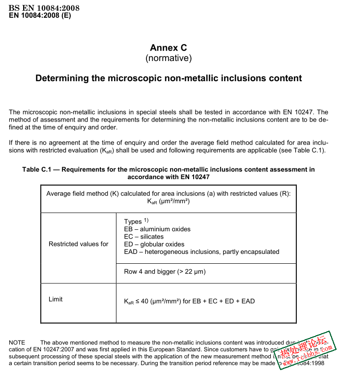

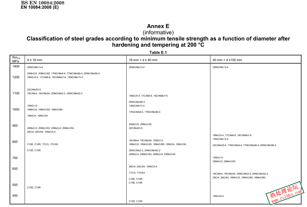

EN 10084:2008标准中附录C哪位大神能通俗易懂的解释一下,顺便说明一下EN10247中K法是如何检验的。附录E中的“d”直径是原材料的圆钢直径还是试样直径尺寸?

我也不是这个专业的,但是大概看了以下文件:
附录C是说渗碳钢的在订货的时候要约定按照EN10247来评定非金属夹杂物。但是如果在订货的时候没有约定,这个时候就按照附录C的KaR法来评定,评定的方法就是EB(氧化铝)/EC(硅化物)/ED(球状氧化物)/EAD(以及氧化物)的在单位视场的总面积不得超过40, 估计评定这个面积的评定方法也是按照EN10247上的K法。
不过我不是专业的,虽然看了EN10247上的K法,但是也不太敢说,但是感觉大概原理也是算夹杂面积。
至于附录E,我看了下规范原文,应该既不是圆钢直径,也不是试样直径。这个附录E本来就是个参考性质的附录,意图说明什么直径下,什么钢材淬火然后200C下回火能达到什么样的强度。 照这样说来,也算是试样直径吧
