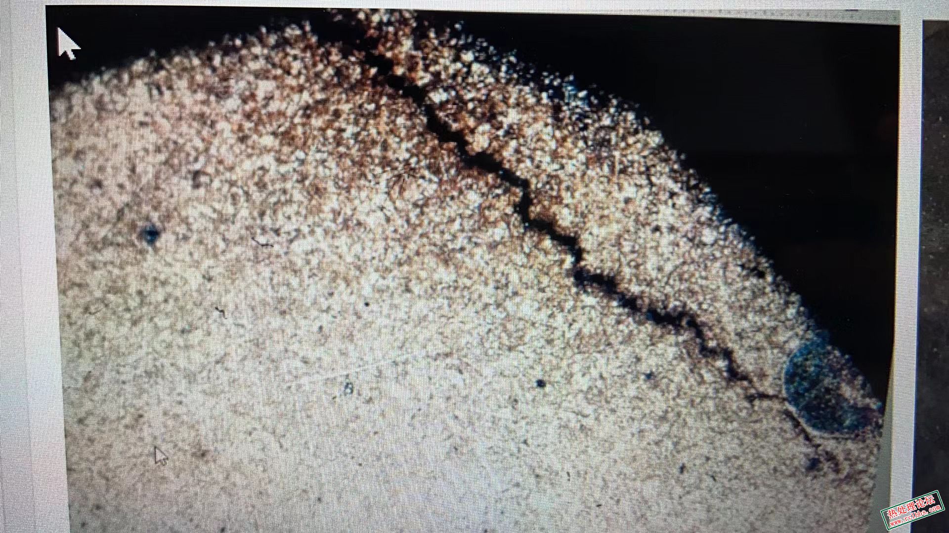

材料16MnCr5,用苦味酸煮过是沿晶断裂,所过区域附近的晶粒较大,请大家帮忙分析下

过热,需要提高加工速度了,功率不变,提速后,晶粒自然细化

 楼主| 发表于 2022-9-23 14:06:58 | 显示全部楼层
920也过热吗

发表于 2022-9-24 08:35:27 | 显示全部楼层
夹皮,是锻件吧。。。。。。。。
发表于 2022-9-25 11:06:45 | 显示全部楼层
晶粒过大可能是过热,你这个提供的信息太少了啊!

发表于 2022-9-27 08:42:01 | 显示全部楼层
是啊提供的资料太少,工艺也不清楚。

发表于 2022-10-3 08:48:24 | 显示全部楼层
对于材料16MnCr5而言,920度过热不应该呀!

发表于 2022-10-4 21:03:05 | 显示全部楼层
局部晶粒过大引起开裂,可能和前道工序有关,在你这热处理扩展了。你可以多看两个齿样,至少再看一下对称的那个齿。会不会其他齿也会开裂,更好分析一些。
