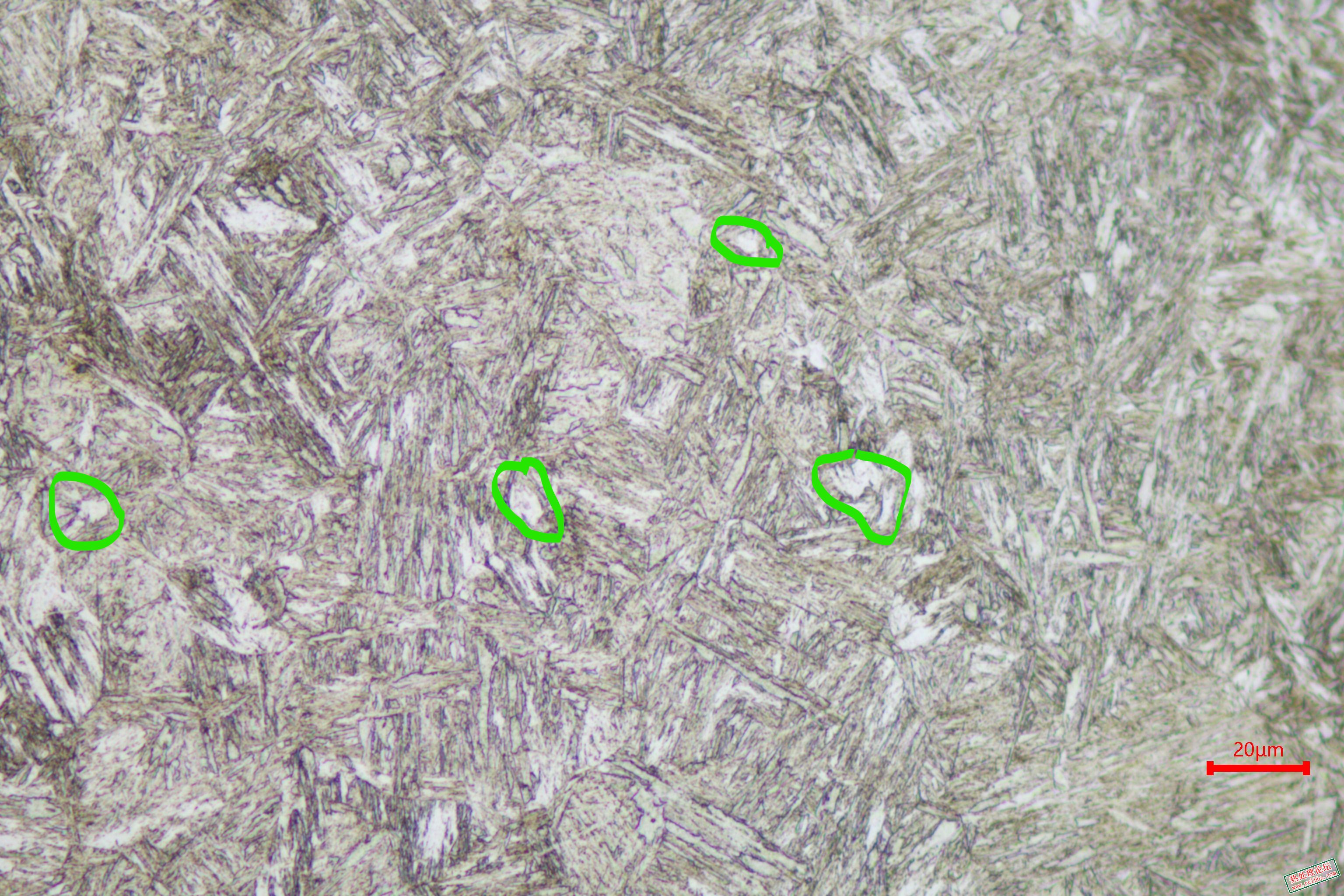

各位,帮忙看看这个独立的块状区域是什么相,材料35crni4mo, 热处理为淬火+低温回火

从形态和颜色上面来看是板条马氏体,位向差异,旁边有铁素体白色的。

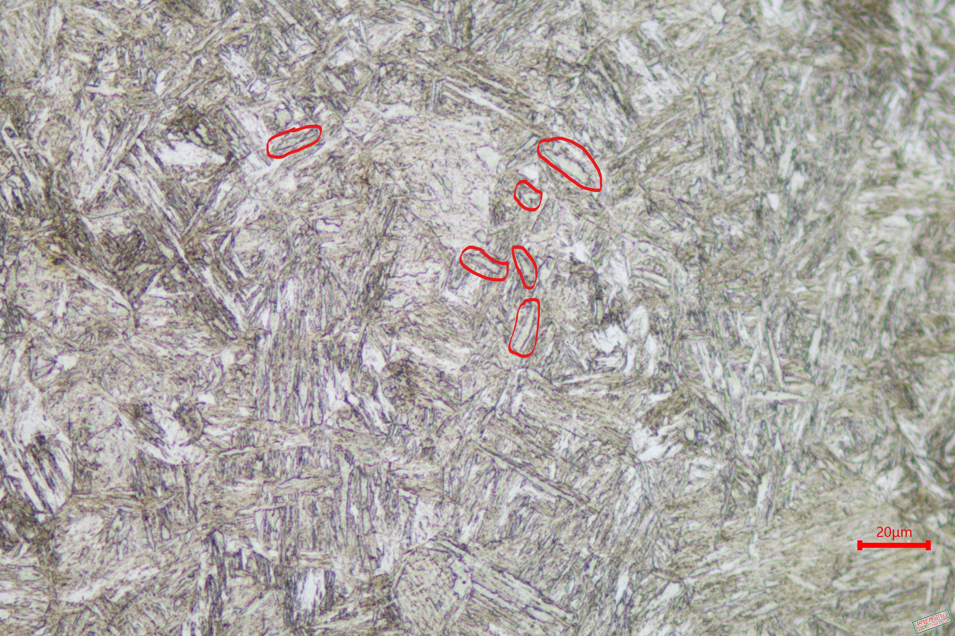

那再请教一下,铁素体是我标出来的吗?有没有是残余奥氏体呢?这个钢淬透性很好的

你仔细看,你标的有些白色析内面有其它相,这个就不可能是铁素体,你稍微再腐蚀重点,因为太轻很多组织没有显示组织,就显白色了

个人感觉后传的金相上画圈的部分应该是残奥。

会不会是未融铁素体呢,个人看法。

看上去像是铁素体,残奥不会有这么规则的形状。

基体为马氏体,圈出来的那些感觉是残余奥氏体

可能是残奥,铁素体析出或残留不可能那样

铁素体有明显的边界,残奥在马氏体之间
