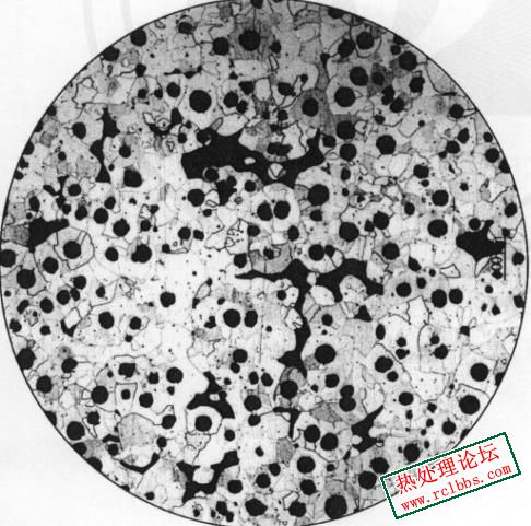

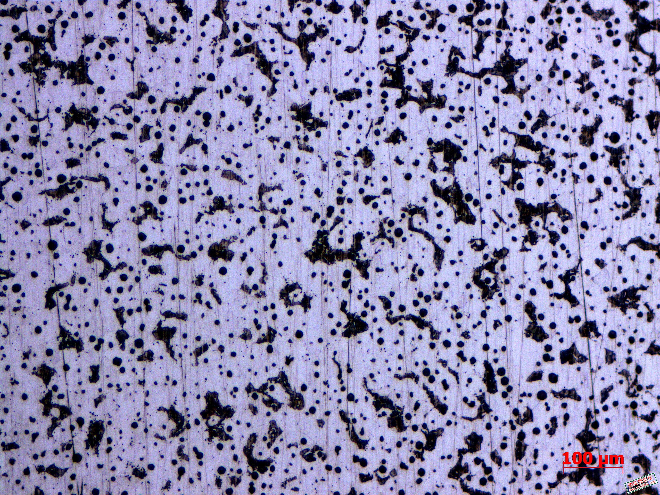

球墨铸铁中应当是有夹杂物的,最近在看球铁的金相组织,注意到铁素体晶粒或晶界处有黑色点状物,其尺寸比石墨球小得多,不好确定其是夹杂物还是二次石墨,看书上介绍,在晶界处很有可能是二次石墨,但是晶粒上的点状物是怎么回事呢?因不具备能谱分析的条件,无法确定黑色点状物的归属类型,还望各位前辈给予指导和帮助,在此谢过。
这是球墨铸铁金相检验标准9441中的附图,可见黑色点状物的存在
这是我自己拍的金相照片,可见黑色点状物
这是我自己拍的金相照片,可见黑色点状物

发表于 2022-9-23 07:50:53 | 显示全部楼层
这个和制样抛光也有很大关系的,看着很多小黑点,太多的情况下考虑制样造成的。

发表于 2022-9-27 08:50:19 | 显示全部楼层
应该是球状石墨,只不过石墨大小8级了。

 楼主| 发表于 2022-9-27 21:39:17 | 显示全部楼层
zghbsycdz 发表于 2022-9-27 08:50
应该是球状石墨,只不过石墨大小8级了。
和8级的石墨球对比并不像哦:handshake

发表于 2022-10-6 08:56:37 | 显示全部楼层
同意二楼老师的说法,夫时候还有那么明显的划痕,还是多考虑制样:)

发表于 2022-10-27 13:05:32 | 显示全部楼层
黑色的点应该是石墨吧?

发表于 2024-2-26 17:18:26 | 显示全部楼层
点状物和研磨关系不大,应该是球化效果不好造成的

发表于 2024-2-27 08:48:39 | 显示全部楼层
球化率小于50%,抛光时候用干净绒布快抛就可以。
