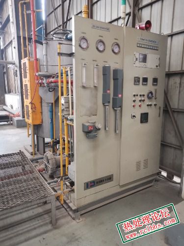

RX发生炉如何烧炭,烧炭周期以及烧炭时长
签到天数: 16 天
发表于 2022-9-26 14:47:05 | 显示全部楼层
关闭天然气 设置800度 启动压缩机 空气通10立方 关注炉温 升温超过50度 停止压缩机 降下来后继续 直到温度不上升
