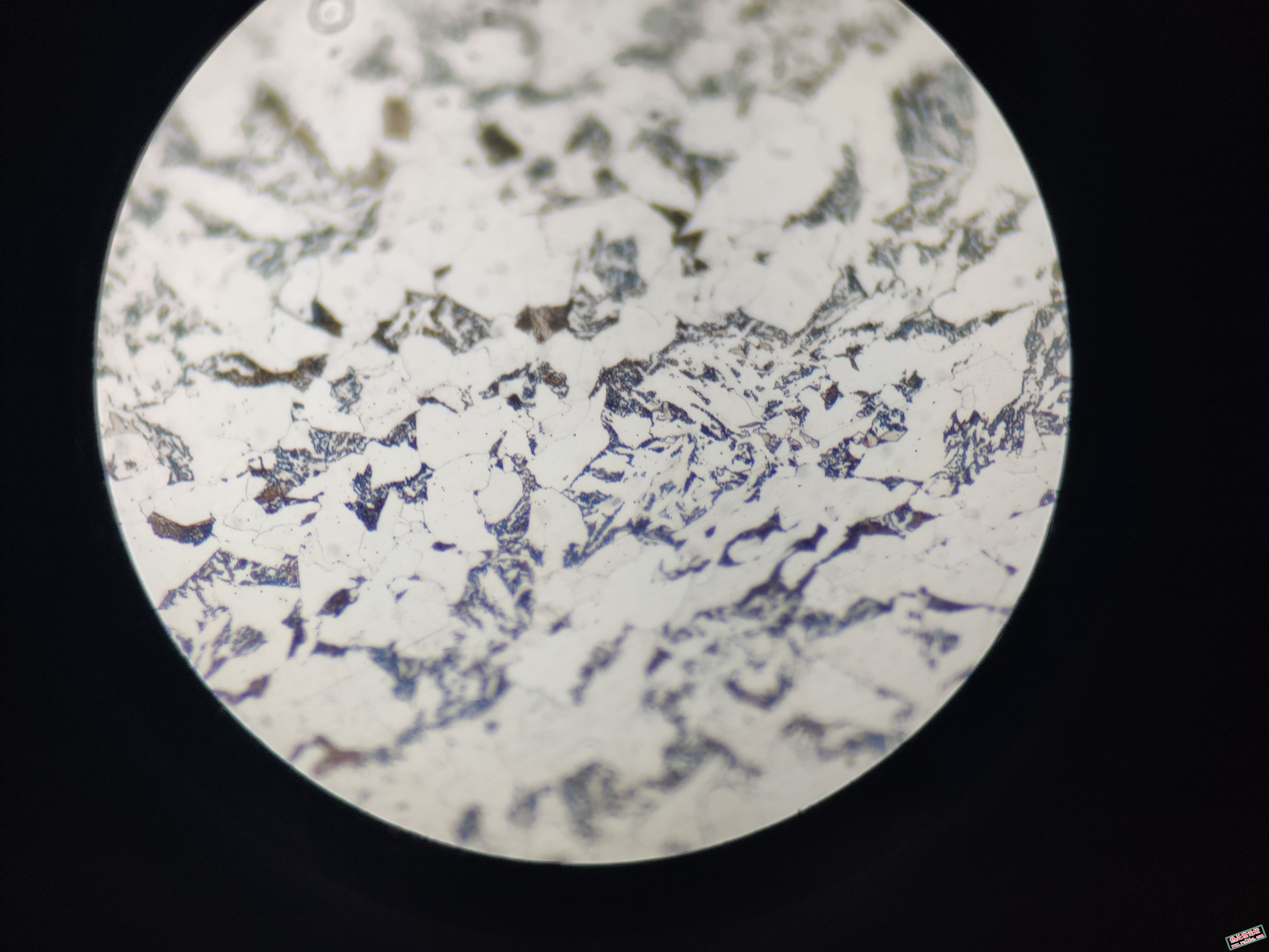

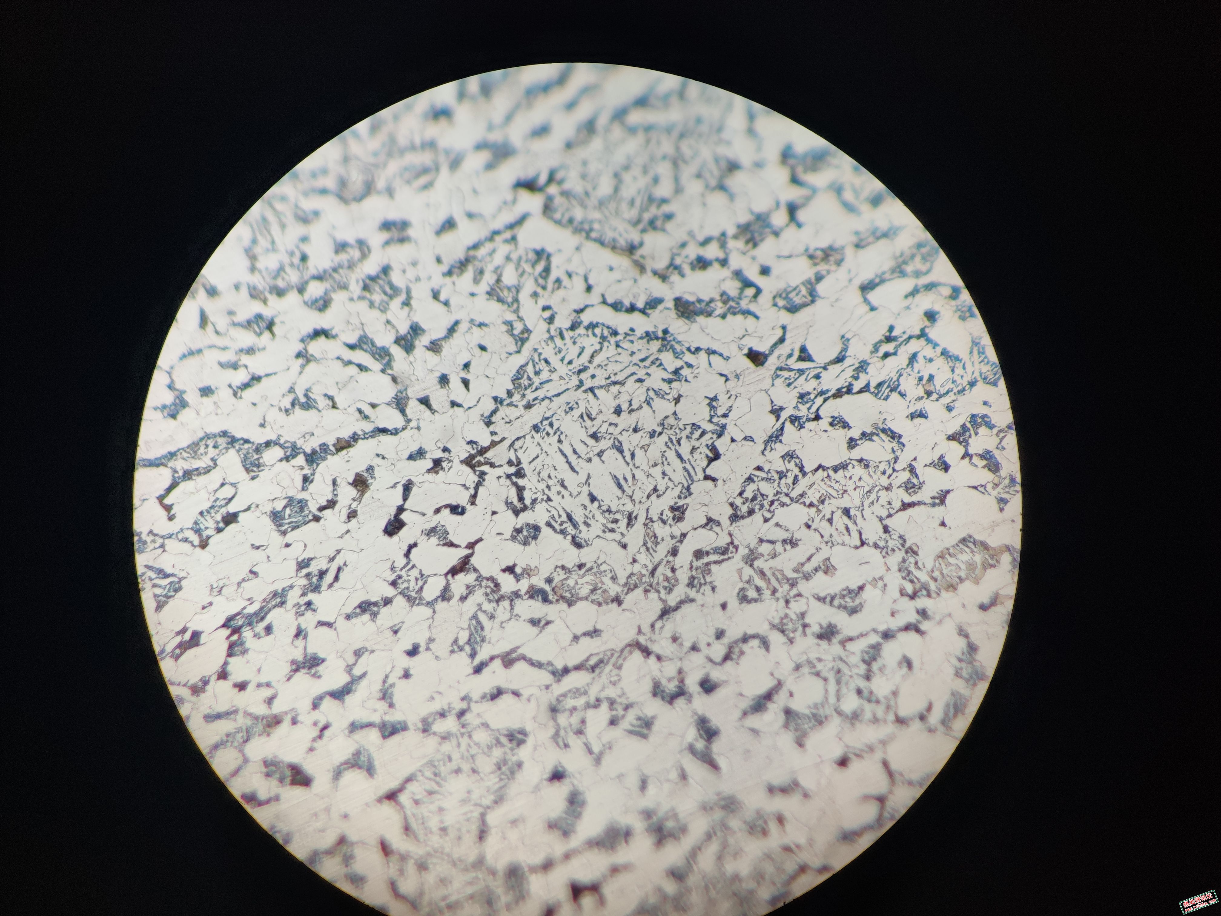

热轧无缝管成分如下:C 0.13%,Si 0.24%,Mn 1.5%左右,P 0.018%,S 0.007%,Cr 0.03%,V 0.045%,Ti 0.015%,Mo 0.046%,金相组织如图,不正常,我分不清什么组织,是游离渗碳体,还是贝氏体,怎么形成的?请专家指导。

发表于 2024-1-31 09:36:12 | 显示全部楼层
白色基体是铁素体,灰黑色是珠光体。出现了针状铁素体,它和珠光体一起构成魏氏组织,第一张图比较明显。
回复 顶 4 踩 0
签到天数: 1308 天
发表于 2024-2-18 18:04:45 | 显示全部楼层
赞同........有魏氏形态
回复 顶 1 踩 0
签到天数: 299 天
发表于 2022-10-2 19:42:56 | 显示全部楼层
贝氏体+铁素体
回复 顶 1 踩 0
签到天数: 622 天
发表于 2023-8-8 17:57:20 | 显示全部楼层
还有珠光体。。。。。。。。。。。。。
签到天数: 595 天
发表于 2023-8-27 22:50:59 | 显示全部楼层
铁素体组织+珠光体组织
签到天数: 478 天
发表于 2024-2-23 13:54:02 | 显示全部楼层
铁素体+贝氏体+少量珠光体
签到天数: 1157 天
发表于 2024-2-25 15:35:24 来自手机 | 显示全部楼层
组织应该是铁素体加上贝氏体组织吧
签到天数: 370 天
发表于 2024-4-29 20:28:48 | 显示全部楼层
这就是魏氏组织吗,第一次见到
签到天数: 20 天
发表于 2024-4-29 20:54:29 | 显示全部楼层
签到天数: 220 天
发表于 2024-4-29 21:21:09 | 显示全部楼层
大块白色铁素体,灰黑色的珠光体,白色区域中颗粒状的贝氏体
签到天数: 903 天
发表于 2024-6-25 16:54:24 | 显示全部楼层
这是贝氏体和铁素体组织,贝氏体团比较粗大,所以只要形成感觉就是一个包。
签到天数: 61 天
发表于 2024-7-10 22:53:57 | 显示全部楼层
贝氏体+铁素体+珠光体
