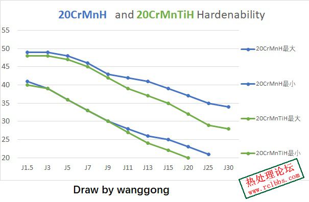

20CrMo淬透性更好,适合大齿轮,20CrMnTi淬透性两者之中相对较弱,偏向用于小齿轮。如果考虑成本,采用便宜的先。:lol

发表于 2022-9-27 09:57:38 | 显示全部楼层

发表于 2022-10-20 20:39:50 | 显示全部楼层
wanggong 发表于 2022-9-27 08:55
只有合适不合适,没有更好不更好之说!
20CrMo大齿轮,20CrMnTi偏小齿轮,但大小之分并不明显,在很 ...
你这个应该是反了,可以查一查淬透性表,
