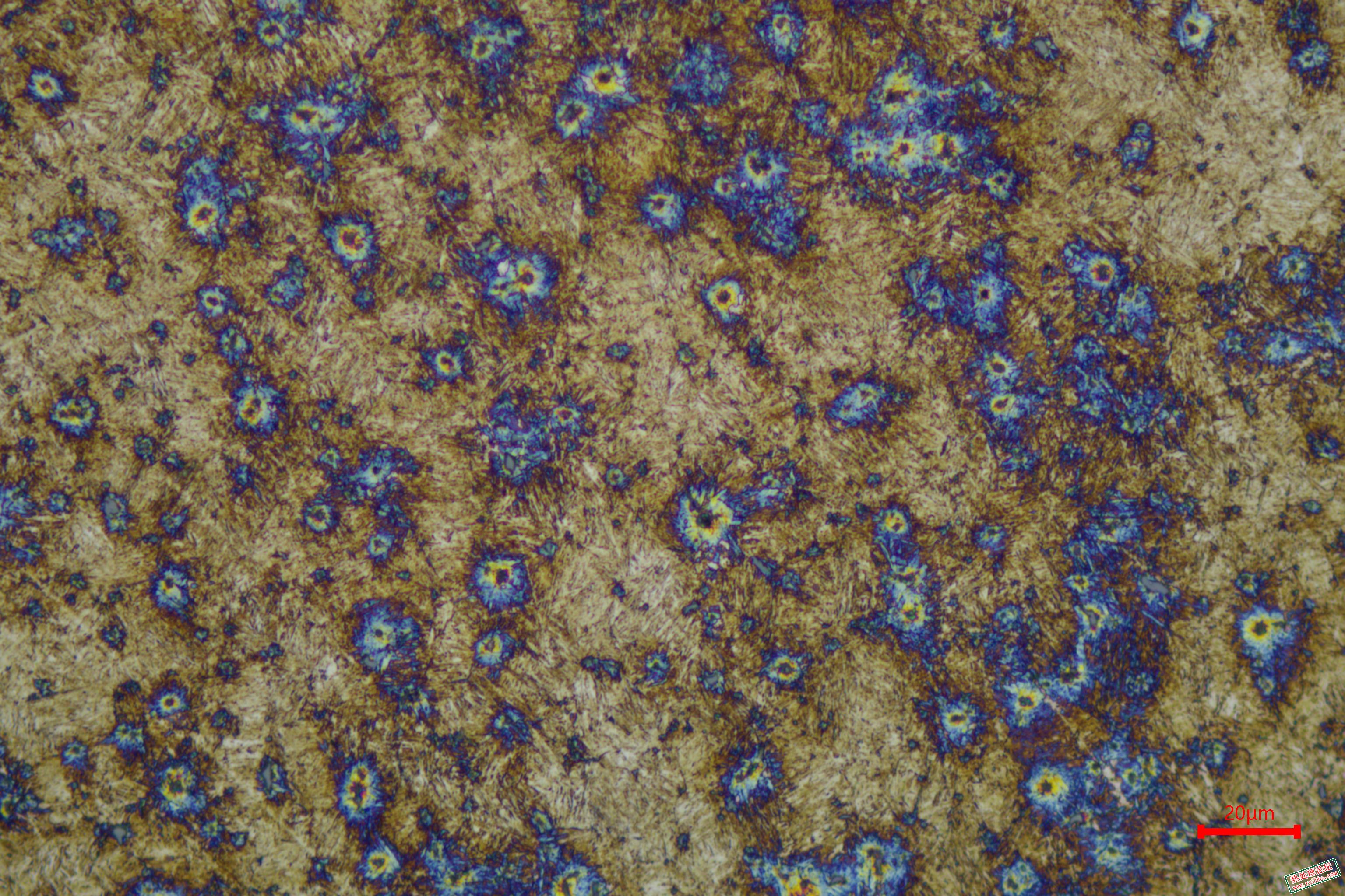

各位帮忙看看,Y45MN材料 淬火回火后腐蚀,硝酸酒精。腐蚀面有大片花斑,这个是怎么回事,是夹杂物吗?抛光布换新的,酒精也冲洗了。磨了几遍都是这样。

是不是硝酸酒精本身污染了。换新的试下。

 楼主| 发表于 2022-9-28 17:14:25 | 显示全部楼层
自来水洗完,纯净水充,酒精冲洗擦,表面应该很干净了。

发表于 2022-9-29 07:56:06 | 显示全部楼层
还有原因是因为夹杂较多,看着花斑的地方是因为返酸

发表于 2022-9-29 08:30:31 | 显示全部楼层
可以打一下电镜,看看两处的成分含量。

发表于 2022-9-29 08:43:27 | 显示全部楼层
可以在下抛光态下确认状态,再进行腐蚀查看。

发表于 2022-9-29 10:08:40 | 显示全部楼层
应该是夹杂呀。如果多次磨试样酒精冲洗,对硝酸的反应不同才会出现这种

发表于 2022-9-30 11:16:42 | 显示全部楼层
Y45Mn是高硫易切钢,大片花斑很可能是钢材里面为溶解的硫。看分布比较像,你应该说一下你的热处理工艺。比如淬火加热温度、保温时间、回火温度什么的。然后群里的家人们再给你分析一下。
那请问,反酸是什么原理?

发表于 2022-10-8 16:27:09 | 显示全部楼层
289582933 发表于 2022-10-8 08:28
那请问,反酸是什么原理?
夹杂物的位置,有空隙,酸存留在内部,就和镶嵌的表面有时候反酸一样的。

发表于 2022-10-24 14:22:59 | 显示全部楼层
酸残留在试样表面了,也有可能是酸里面有杂质了

发表于 2022-11-2 16:59:53 | 显示全部楼层
腐蚀完可以先用酒精冲,再用水冲

发表于 2022-11-9 09:07:20 | 显示全部楼层
硝酸酒精不干净,不纯

不腐蚀看看,可以排除一部分原因。

发表于 2022-11-26 16:38:53 | 显示全部楼层
换位置重新制样也是这样?
