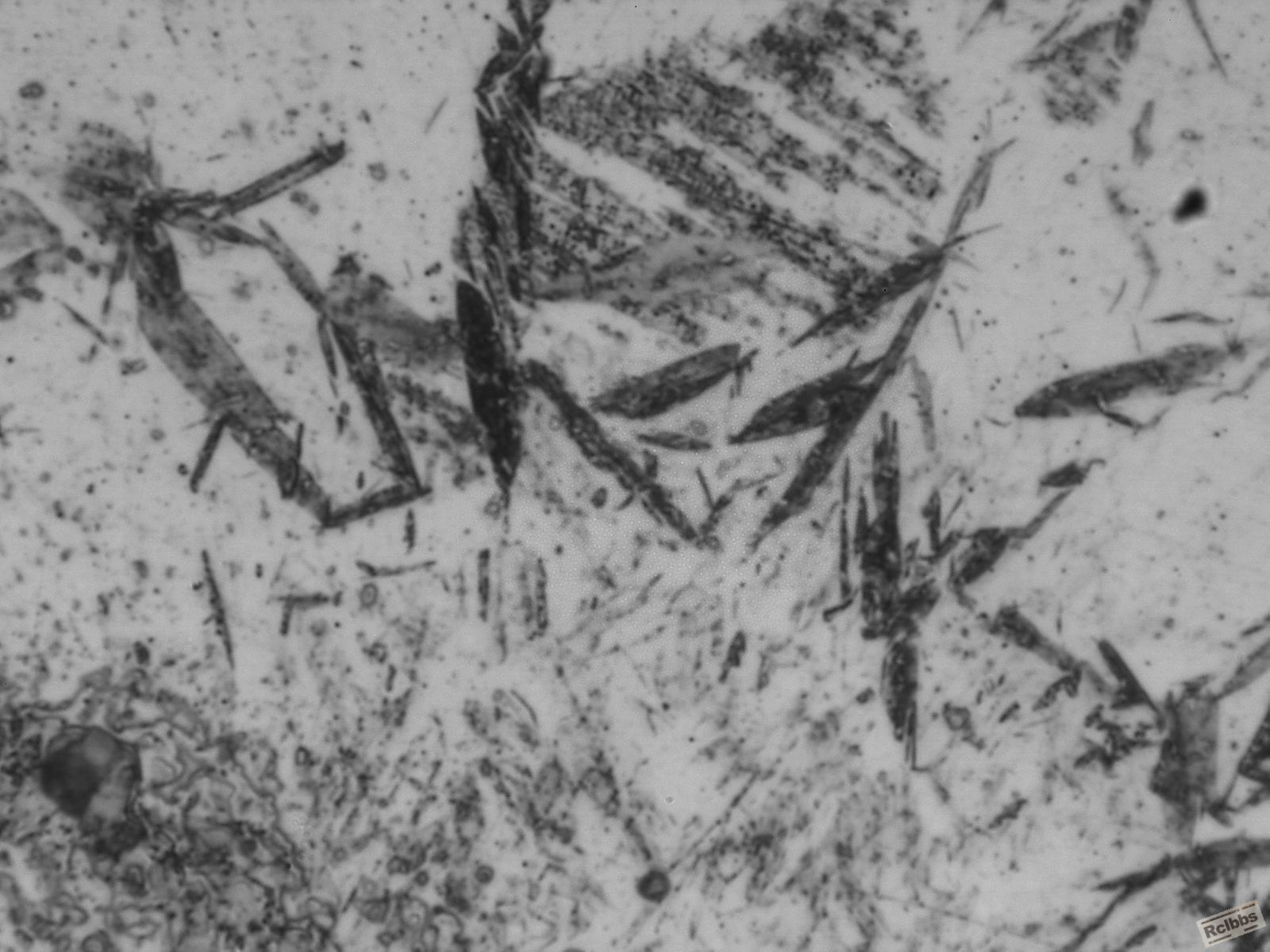

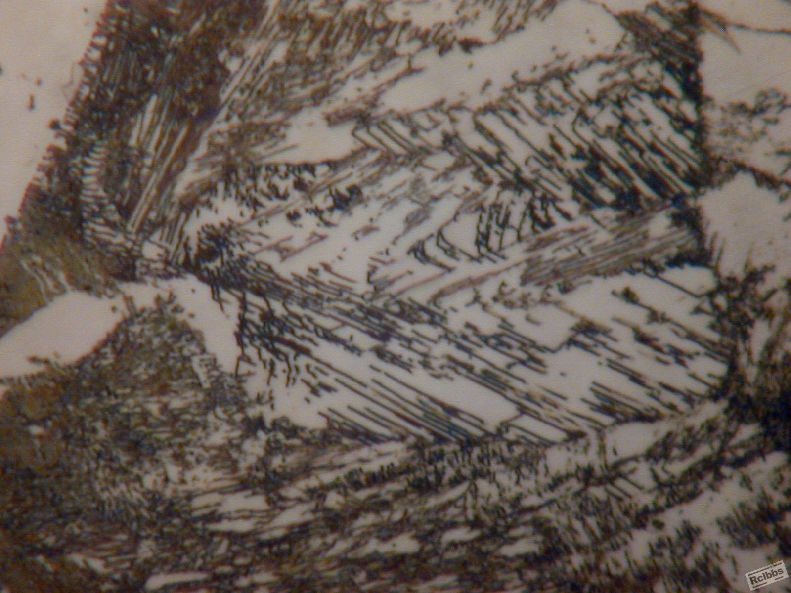

看到Q345E环形锻件的显微组织中的珠光体很怪异,第一次看到。拍了2张500X的照片,希望大家来讨论一下,这种组织是如何产生的?
锻件的晶粒较粗大,晶粒度2-3级,可以认为未经正火处理。
发表于 2008-12-12 22:02:19 | 显示全部楼层
低温变形出现的珠光体都很特别,您的终锻温度?

 楼主| 发表于 2008-12-12 22:27:30 | 显示全部楼层
销售人员带回的试样,说不清工艺过程。从晶粒较粗大来分析,终锻温度不会过低。

发表于 2008-12-26 11:58:31 | 显示全部楼层
不能算是珠光体,白的那些更像是魏氏体,由于锻的温度低,可以认为是退化的珠光体或粒状贝氏体。这种组织在Q345中比较常见,热轧时,终冷温度低了,或者铁素体少了,都会形成这种组织。在高级别的钢中Q450,Q550更常见,但比这个细很多,通常认为是低碳贝氏体。

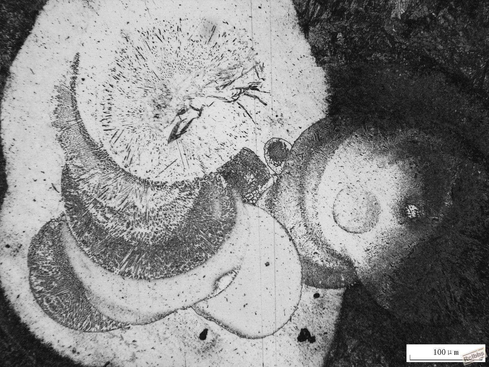

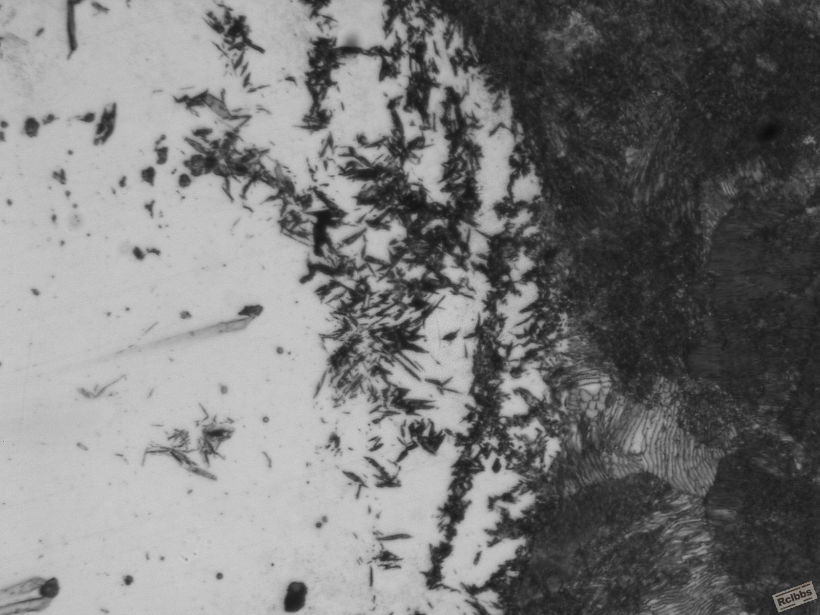

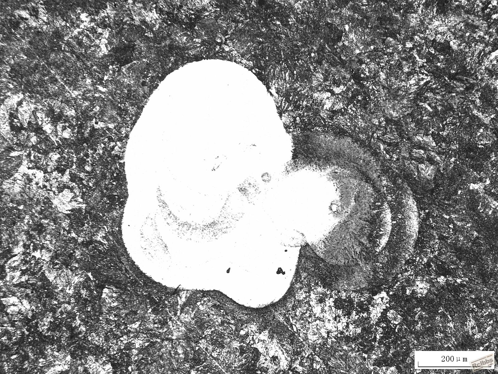

发表于 2008-12-31 15:45:48 | 显示全部楼层
可能是合金元素造成的,给你看看钢轨中含残留较高Al元素局部区域的组织吧
你可以对异常区域做能谱分析判断是否是残留的合金元素聚集区域了还是其他异常组织了。
我们的是除氧剂中的Al元素聚集造成的

发表于 2009-2-23 14:34:35 | 显示全部楼层
后面的一个是马氏体吧?
