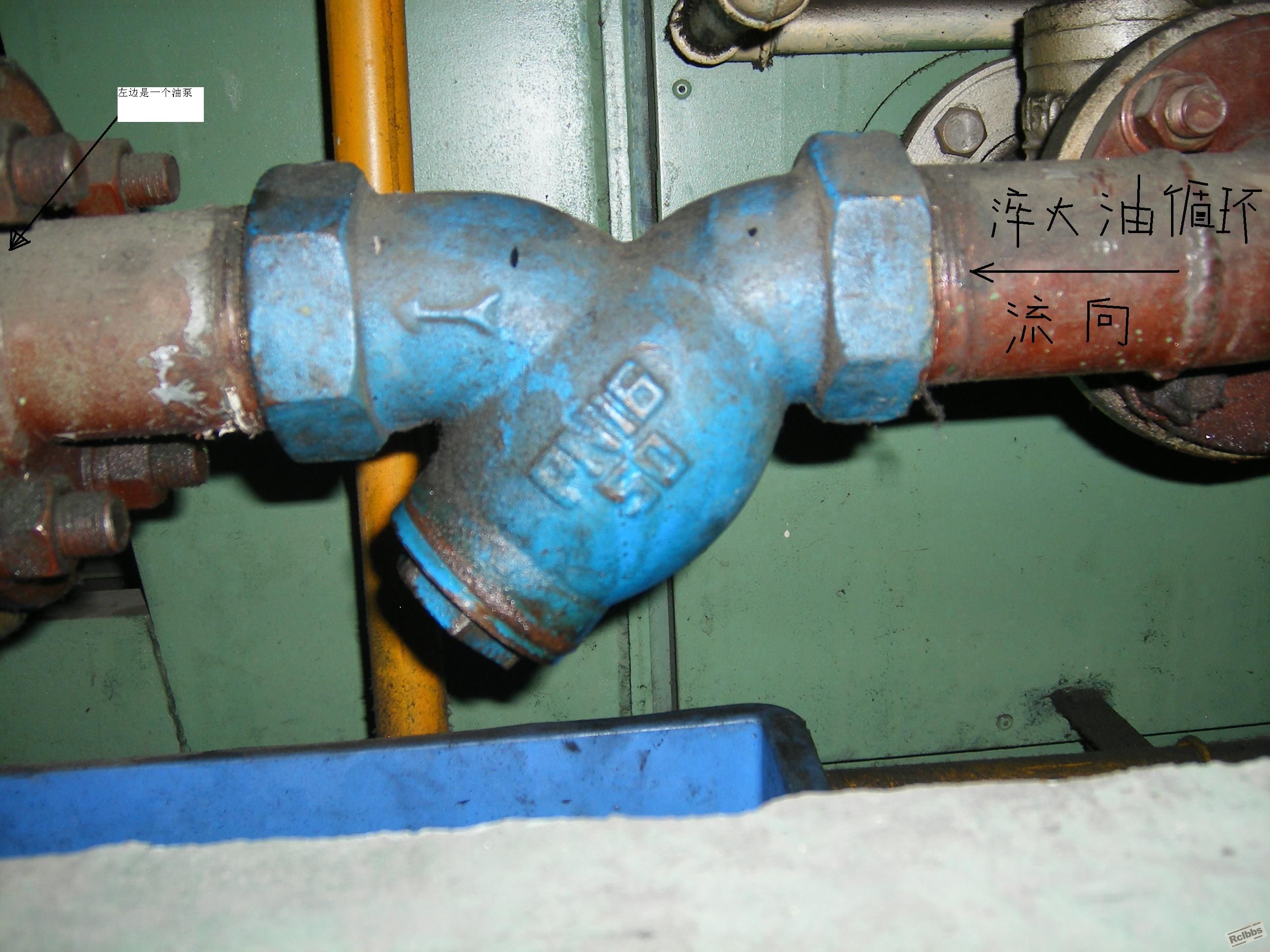

易普森与丰东的区别---125W与50W的差距咋那么大呢?
大家给评评理......
图片说明:淬火油循环系统上一个过滤器(名称可能不妥贴,过滤铁屑、渣子、石子之类),过滤器左边是一个油泵,油自右向左。

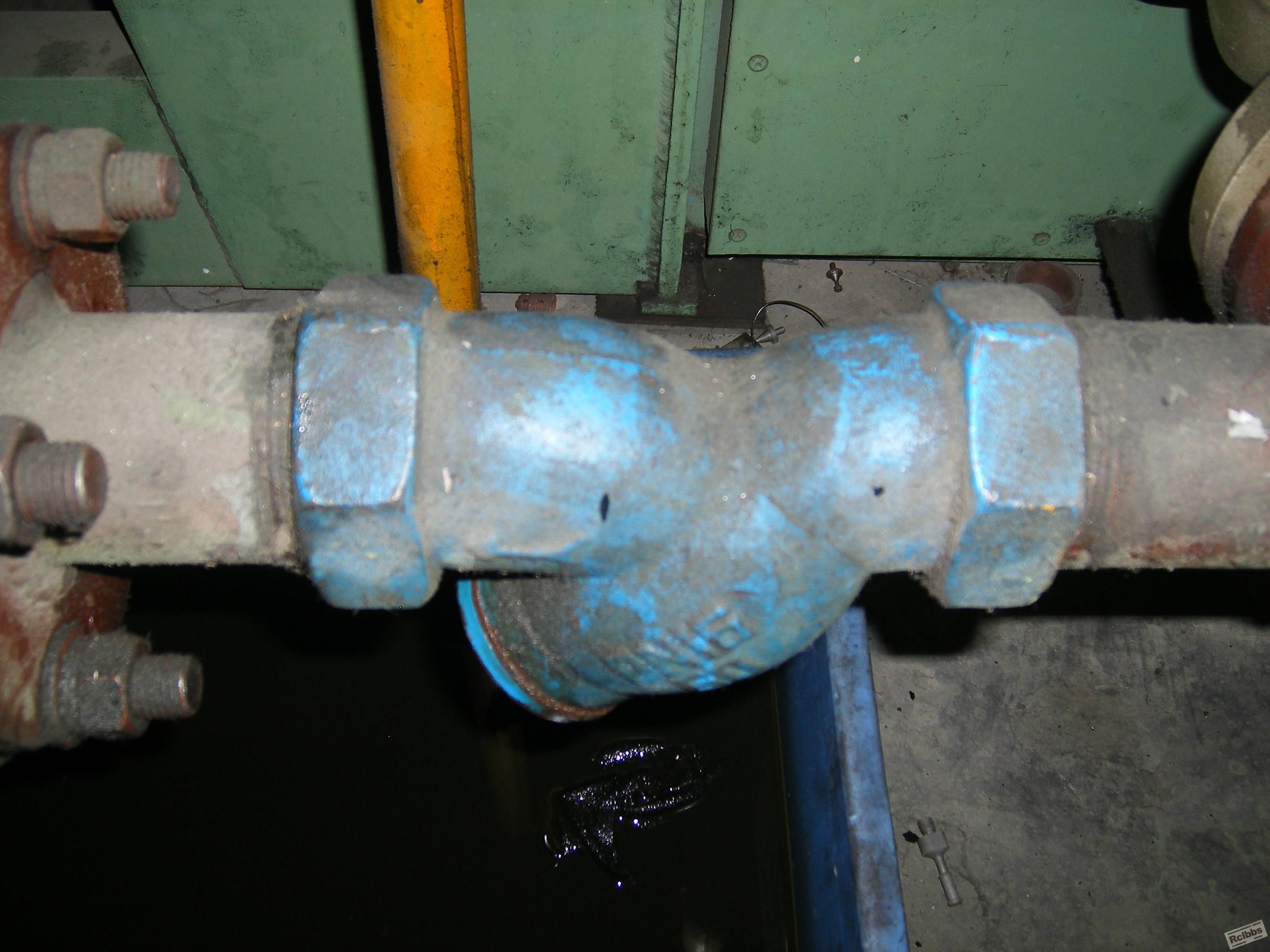

 楼主| 发表于 2008-12-13 11:00:39 | 显示全部楼层
TO:2楼
过滤器的取渣口,一个水平,一个朝下,正常吗?

发表于 2008-12-14 23:23:23 | 显示全部楼层
回复 3# ly810924 的帖子
Y型阀的作用就是过滤.水平和垂直放置没有什么区别的,方便清理就可以的。

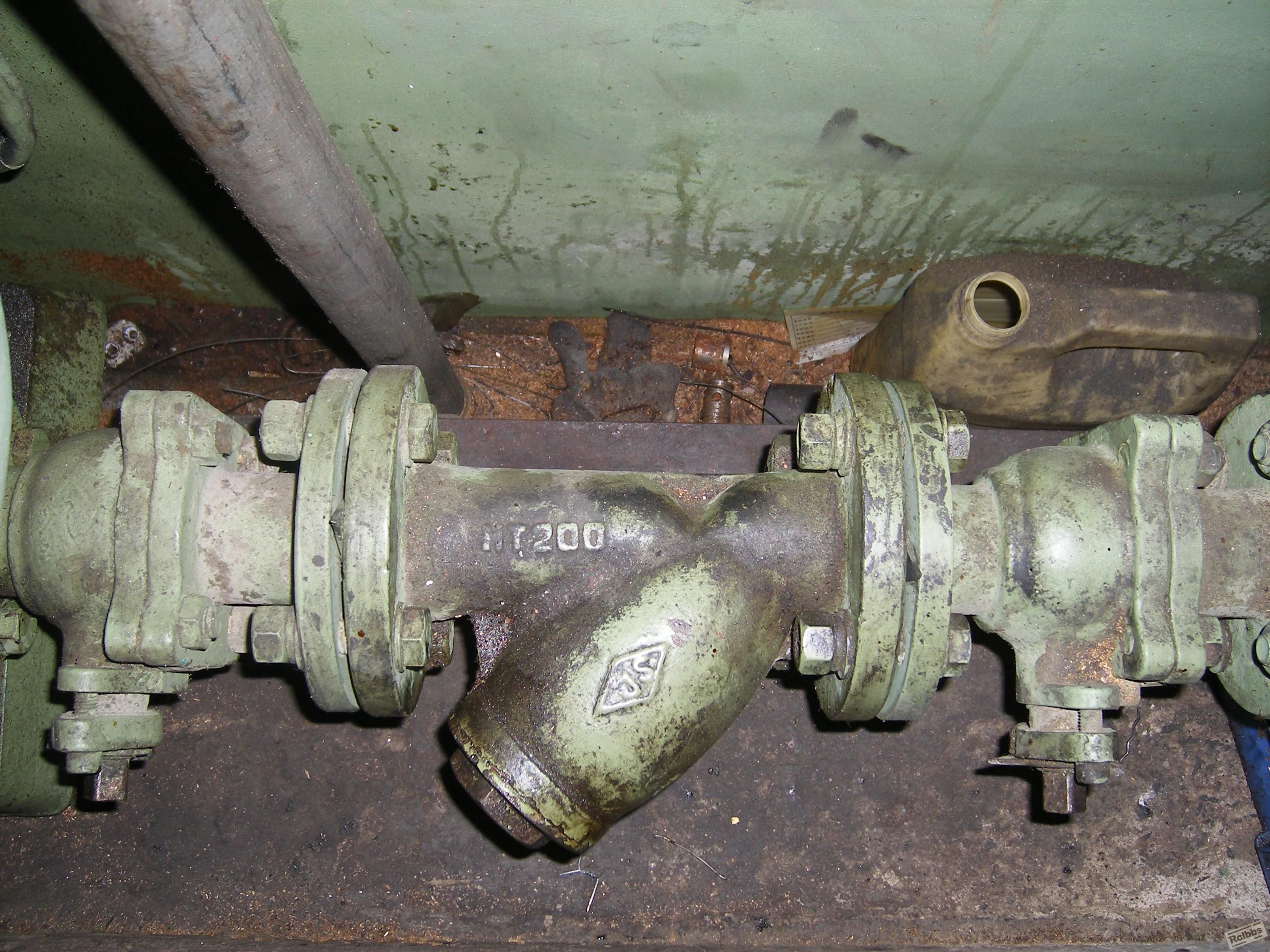

发表于 2008-12-15 02:30:12 | 显示全部楼层
易普森与丰东的区别
易普森的过滤器两端与配有阀门,清理时能截断管道内的油不致于流出太多,丰东的过滤器两头却没有这种设置。

发表于 2008-12-15 13:09:04 | 显示全部楼层
丰东炉过滤器两端都是配备截止阀的,楼上不要乱说
发表于 2008-12-23 15:13:18 | 显示全部楼层
都应该配备截止阀!
个人见过丰东的炉子,至少那个是带截止阀的!

发表于 2008-12-30 11:25:11 | 显示全部楼层
哈哈!我想这种阀门应该不是丰东或易普生制造的吧!
发表于 2008-12-31 23:22:26 | 显示全部楼层
ipsen多用炉过滤器两边都有阀方便清理,我们车间规定是每星期清理一次,很方便    25号炉
