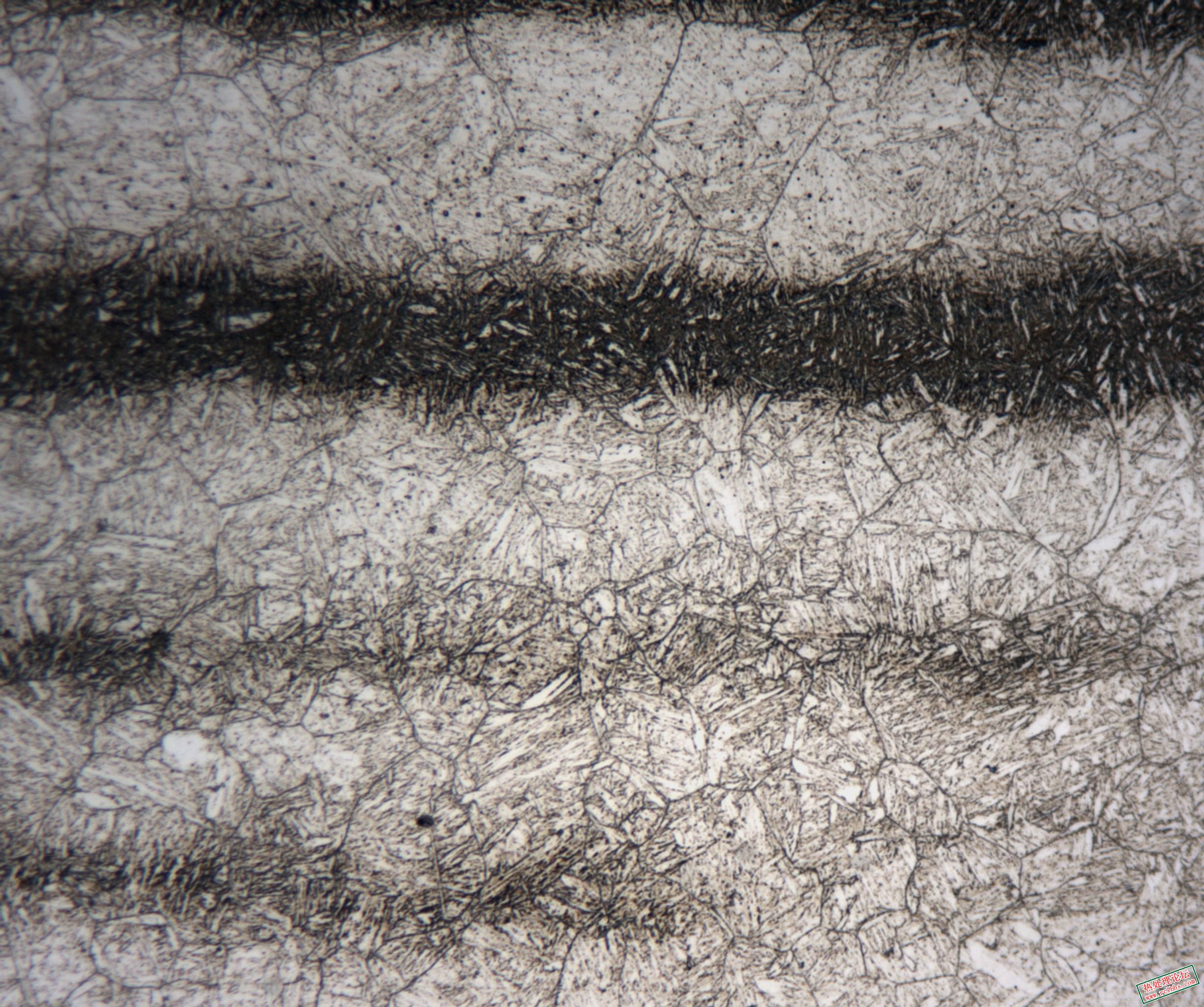

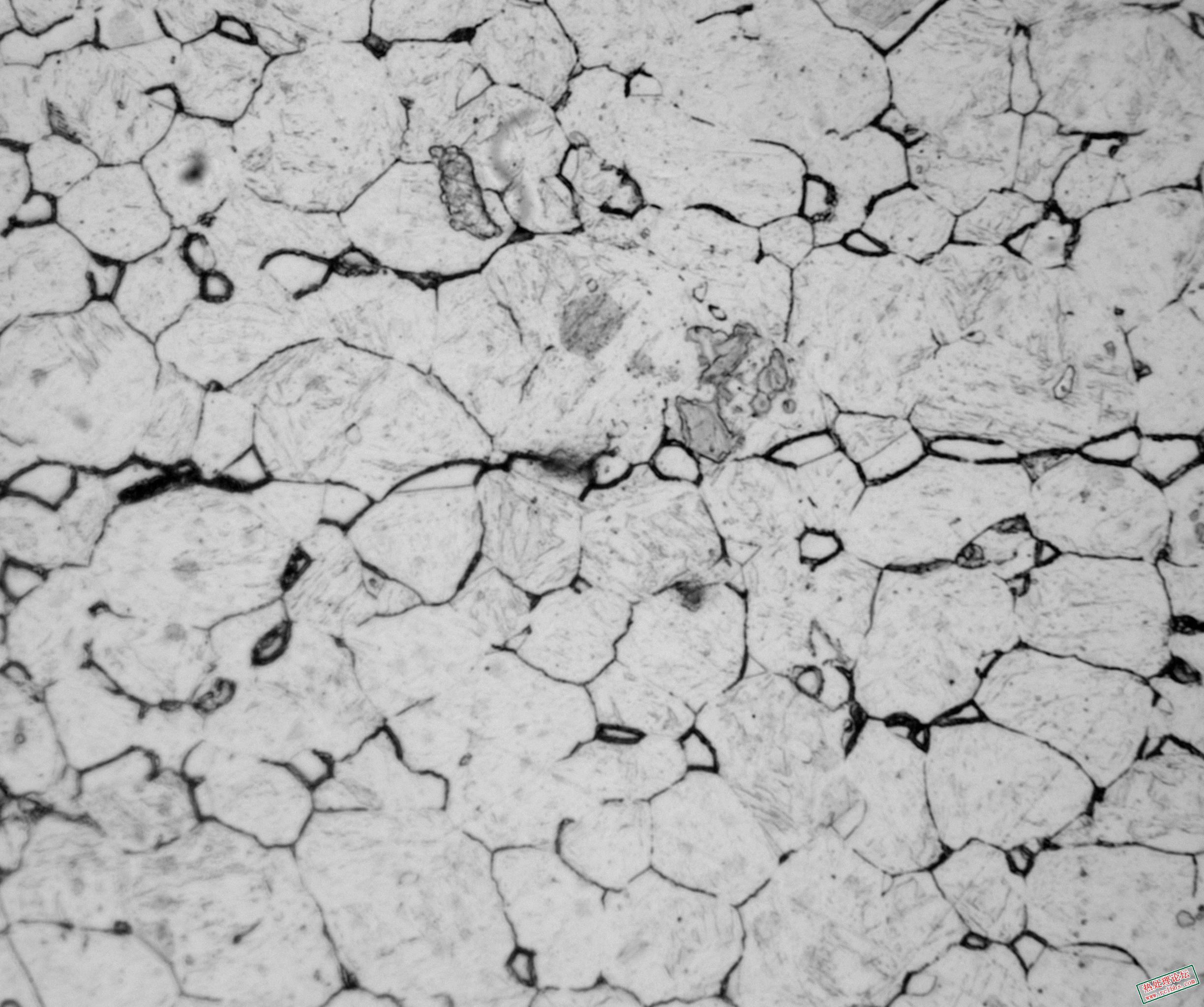

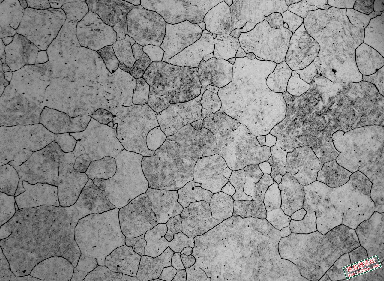

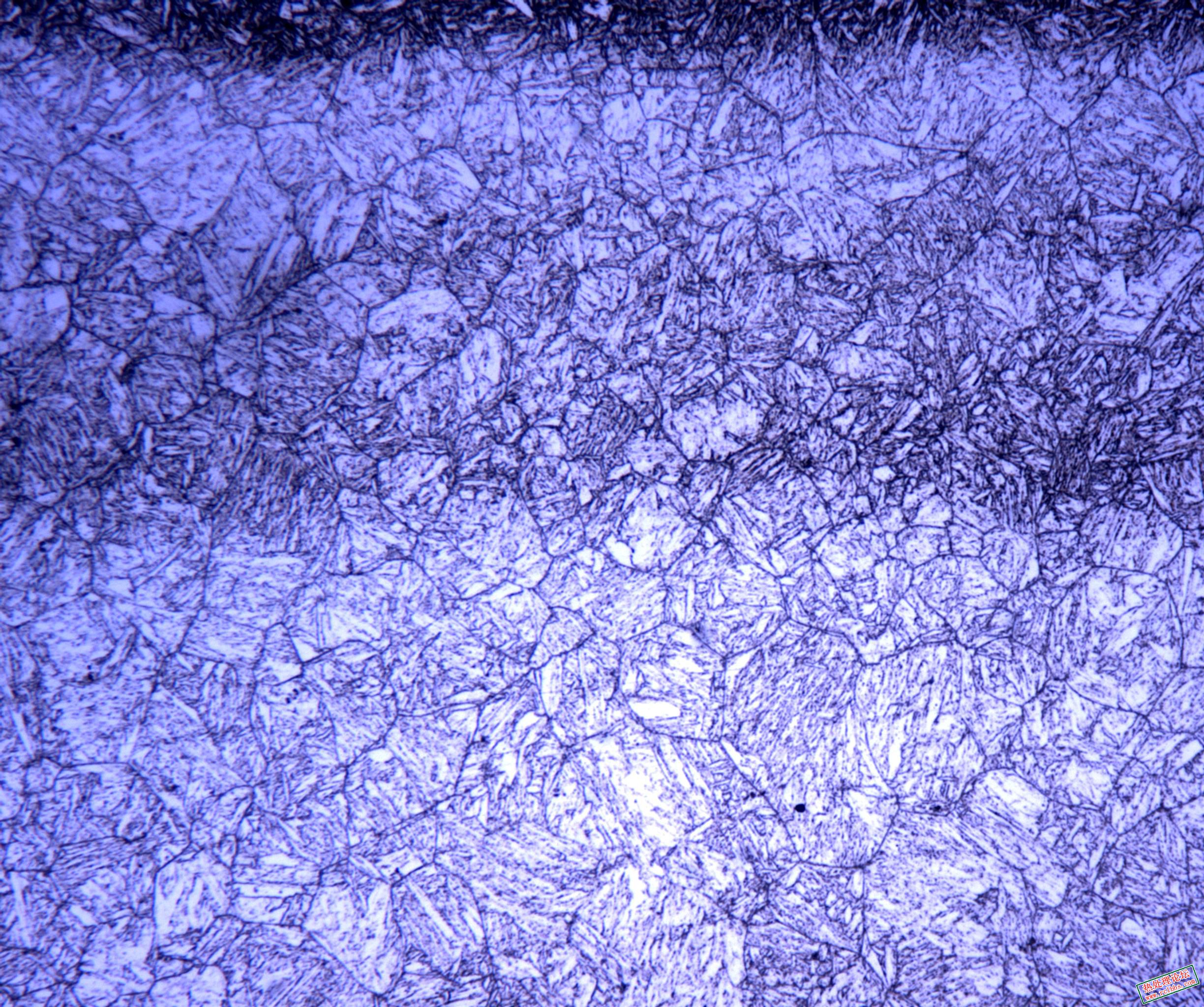

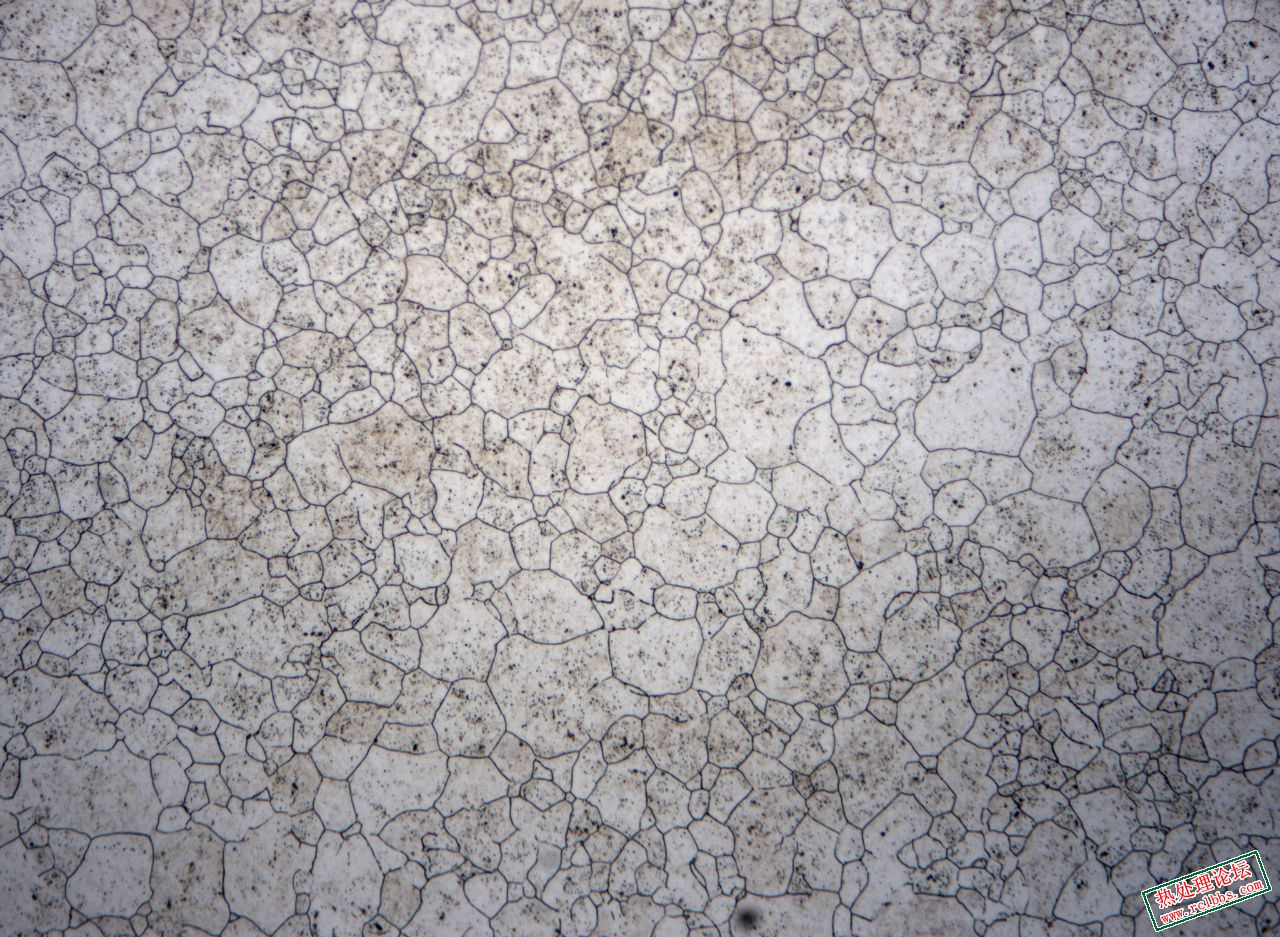

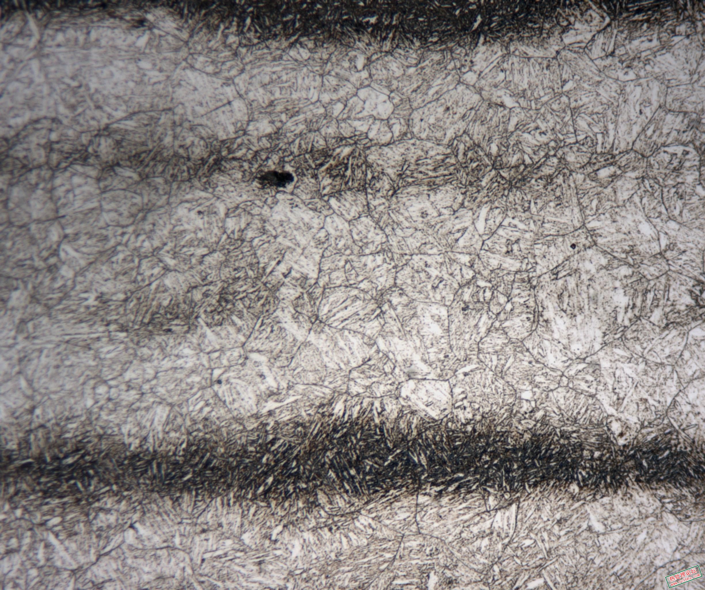

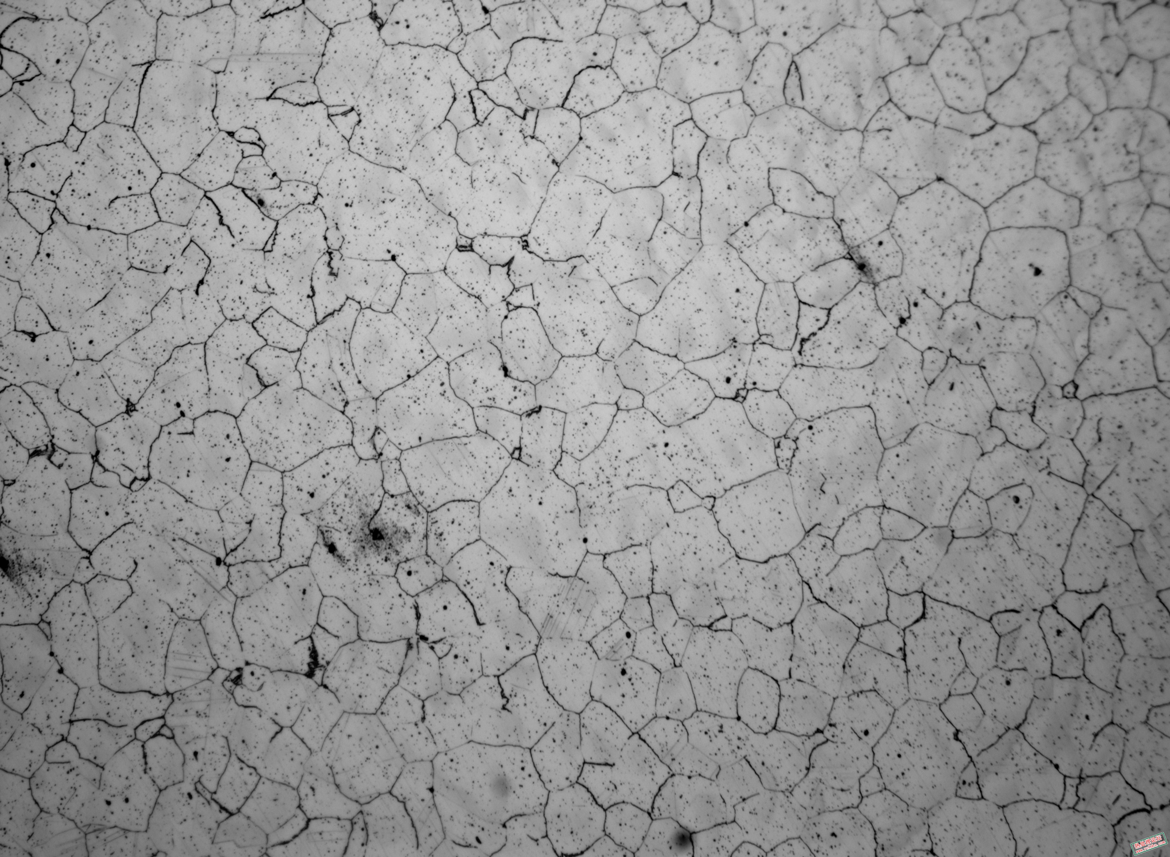

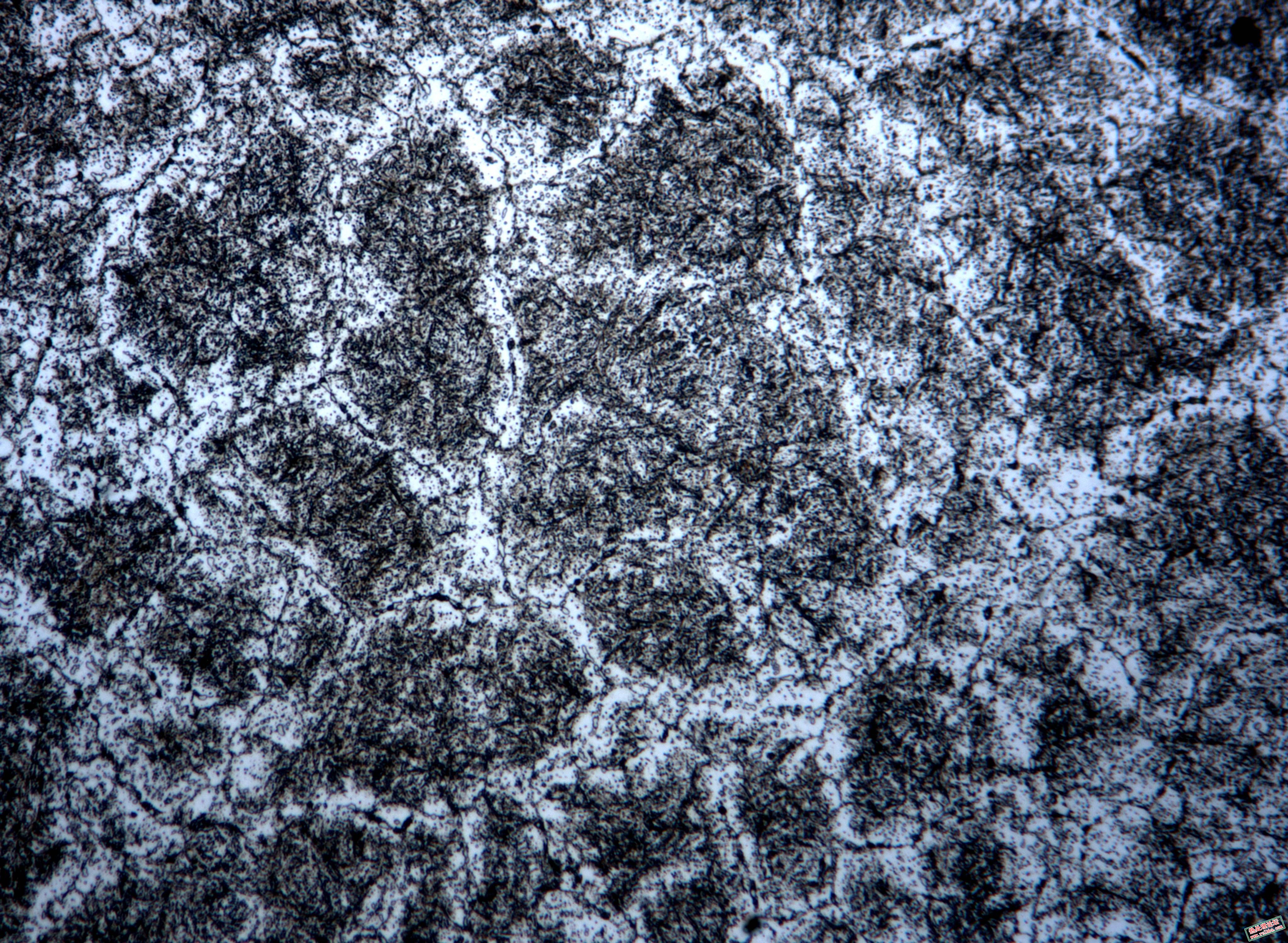

 楼主| 发表于 2023-11-19 21:23:16 | 显示全部楼层

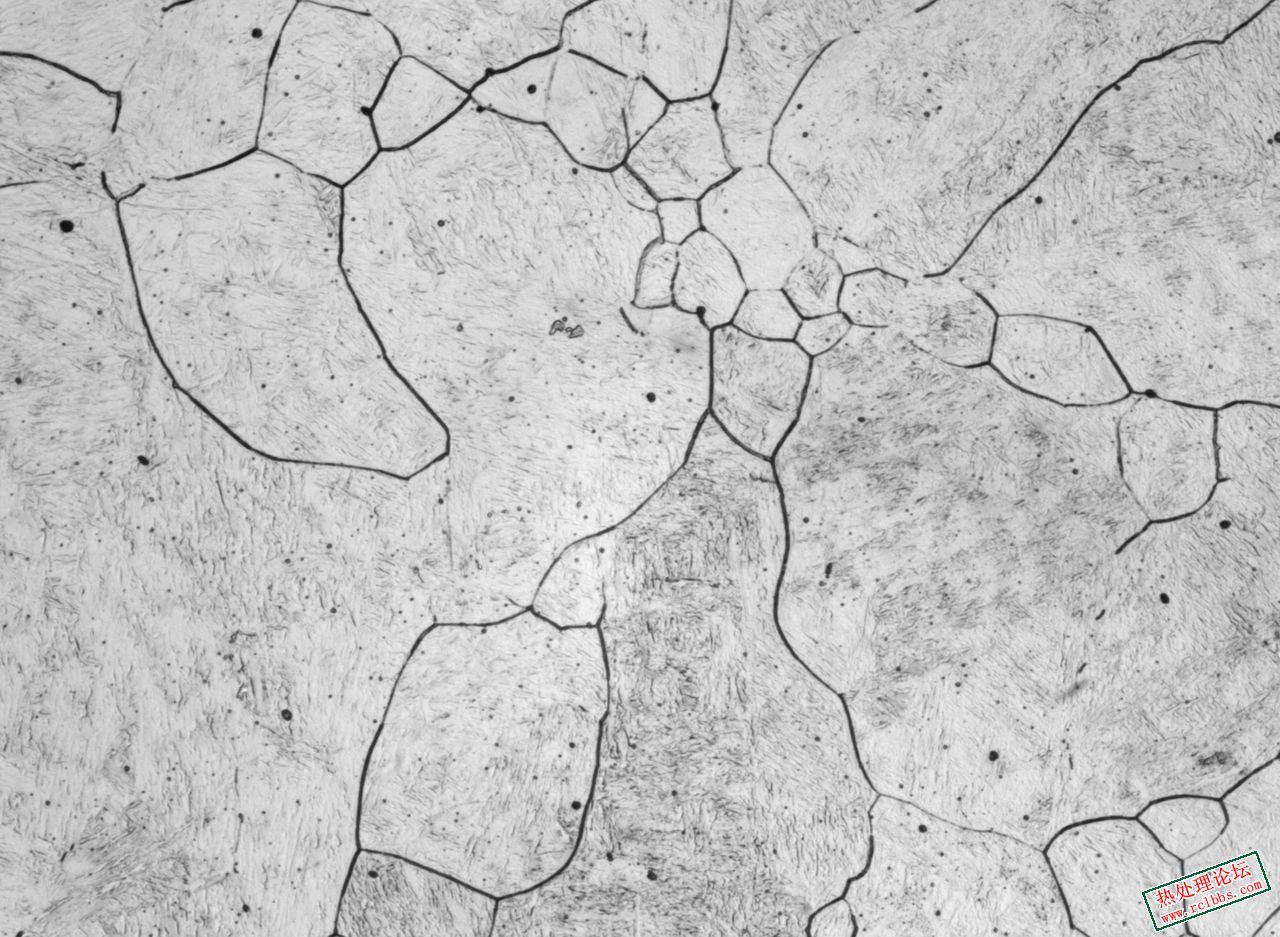

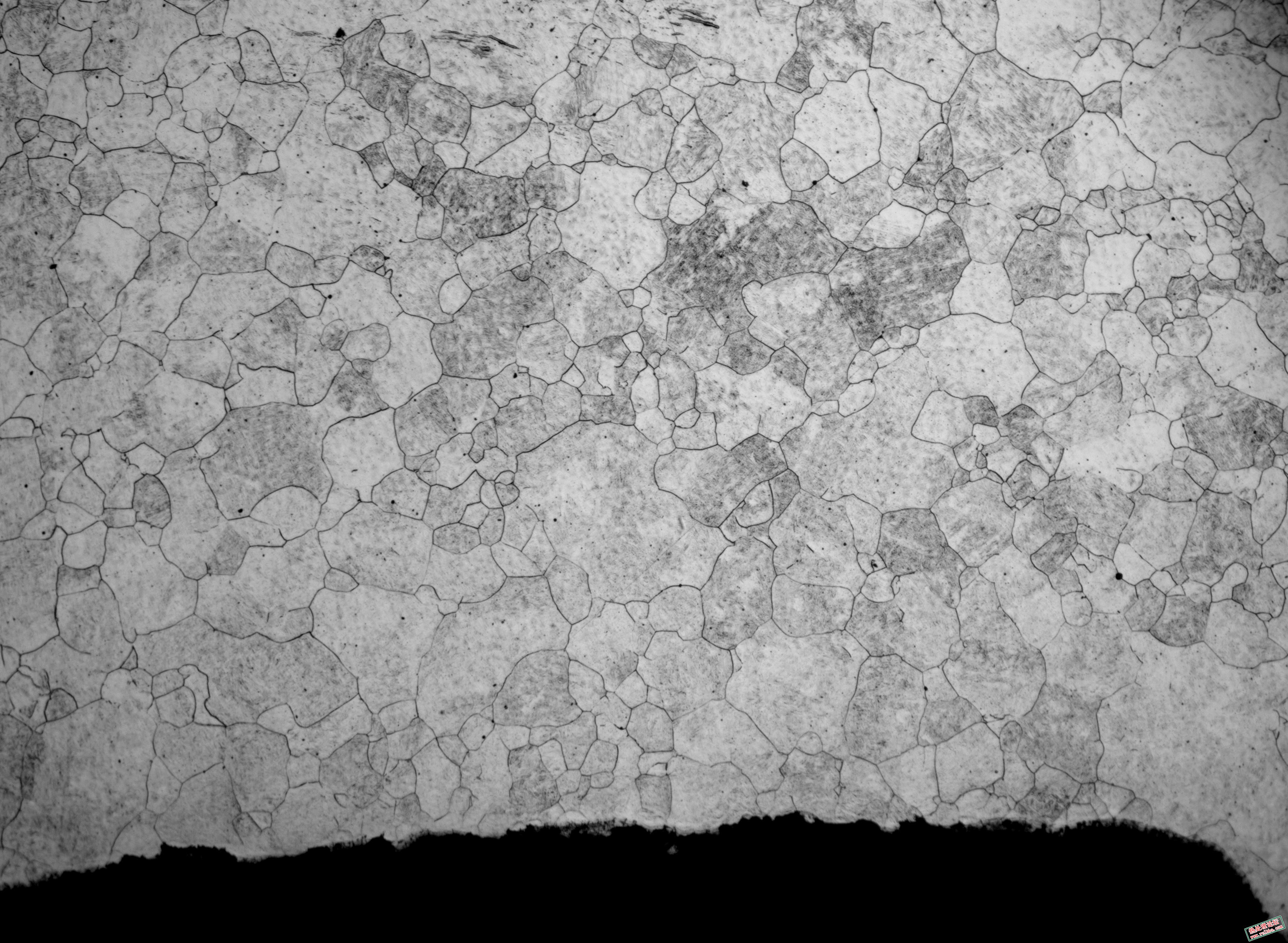

渗碳钢晶粒显示,补照片

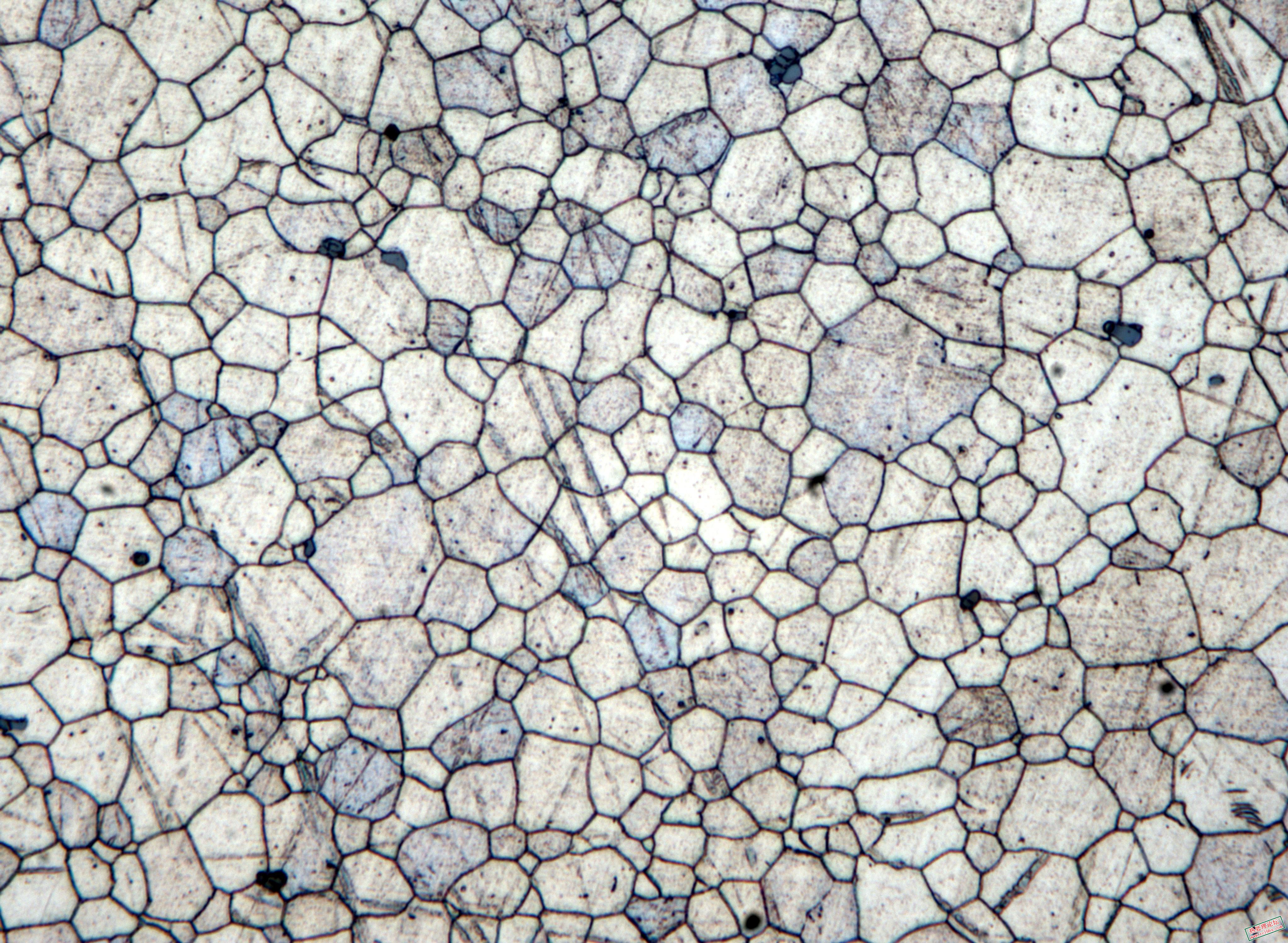

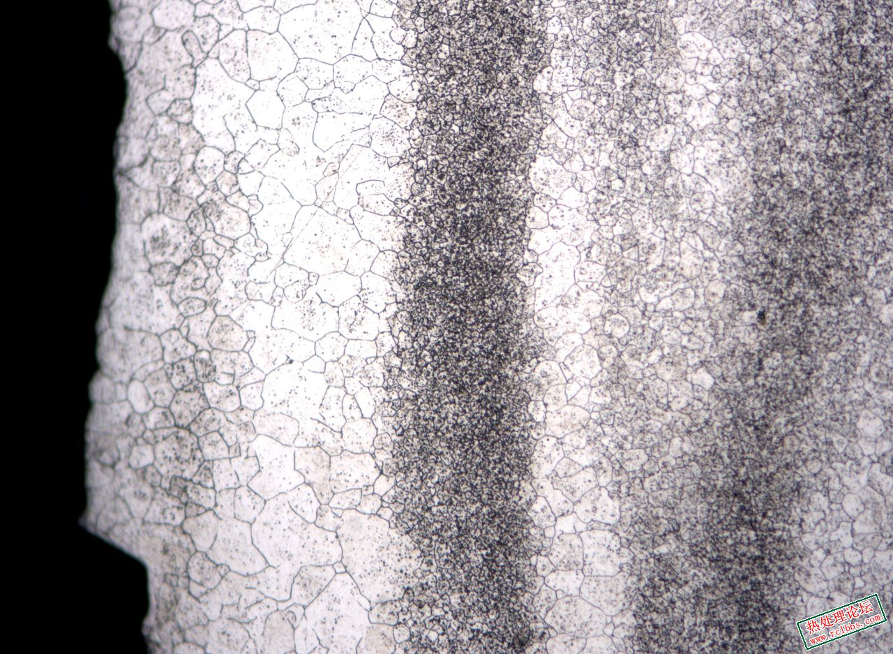

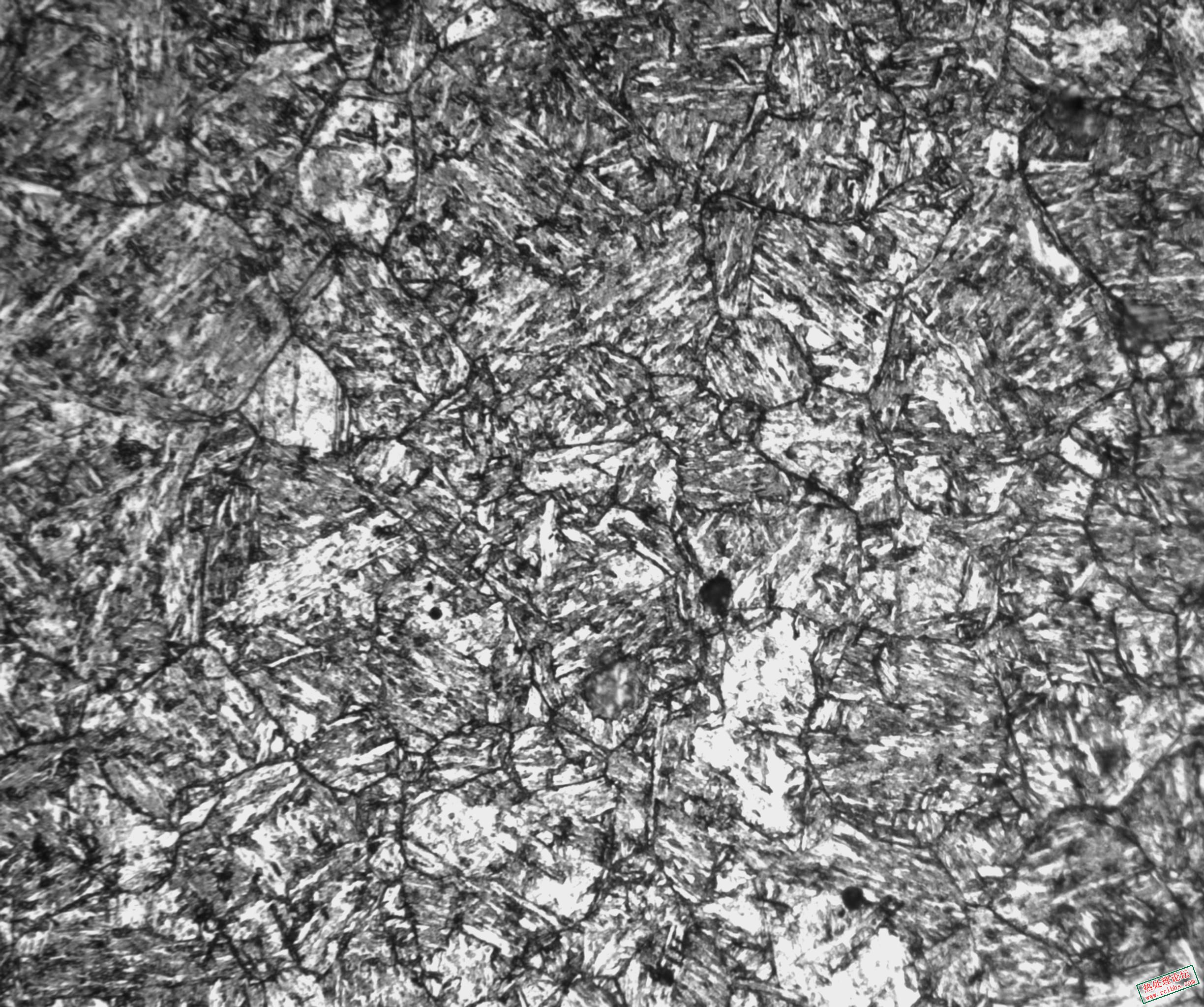

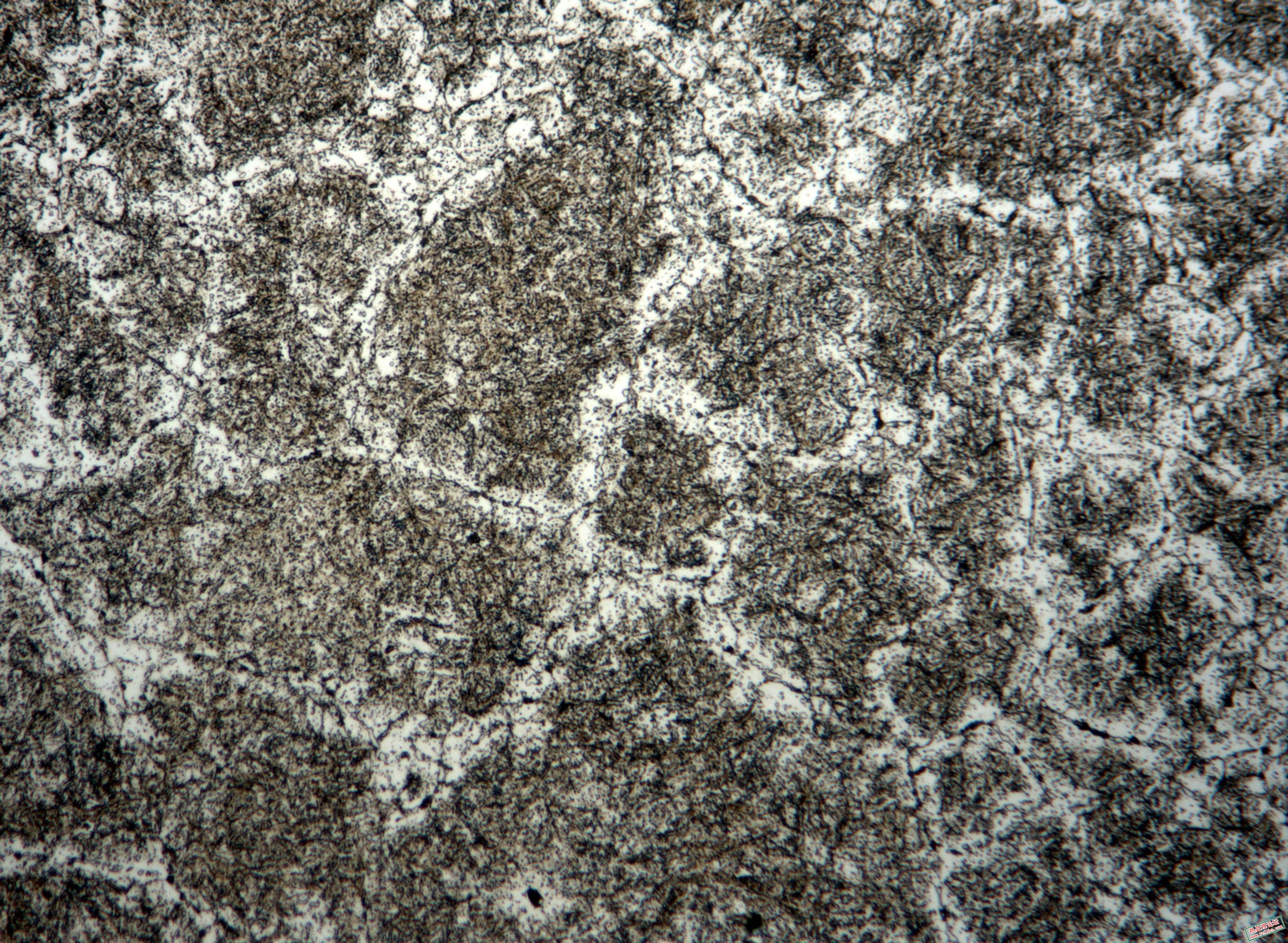

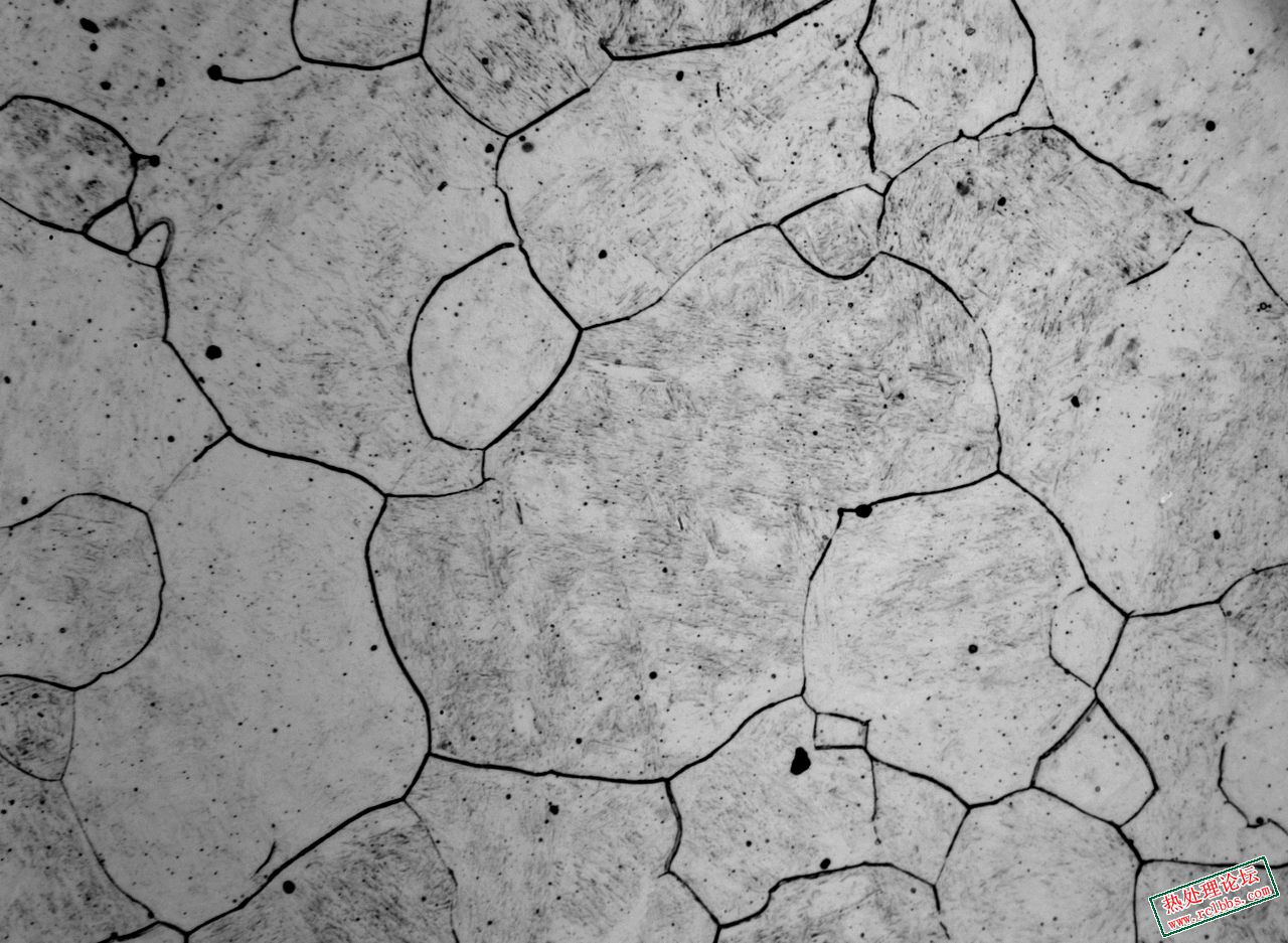

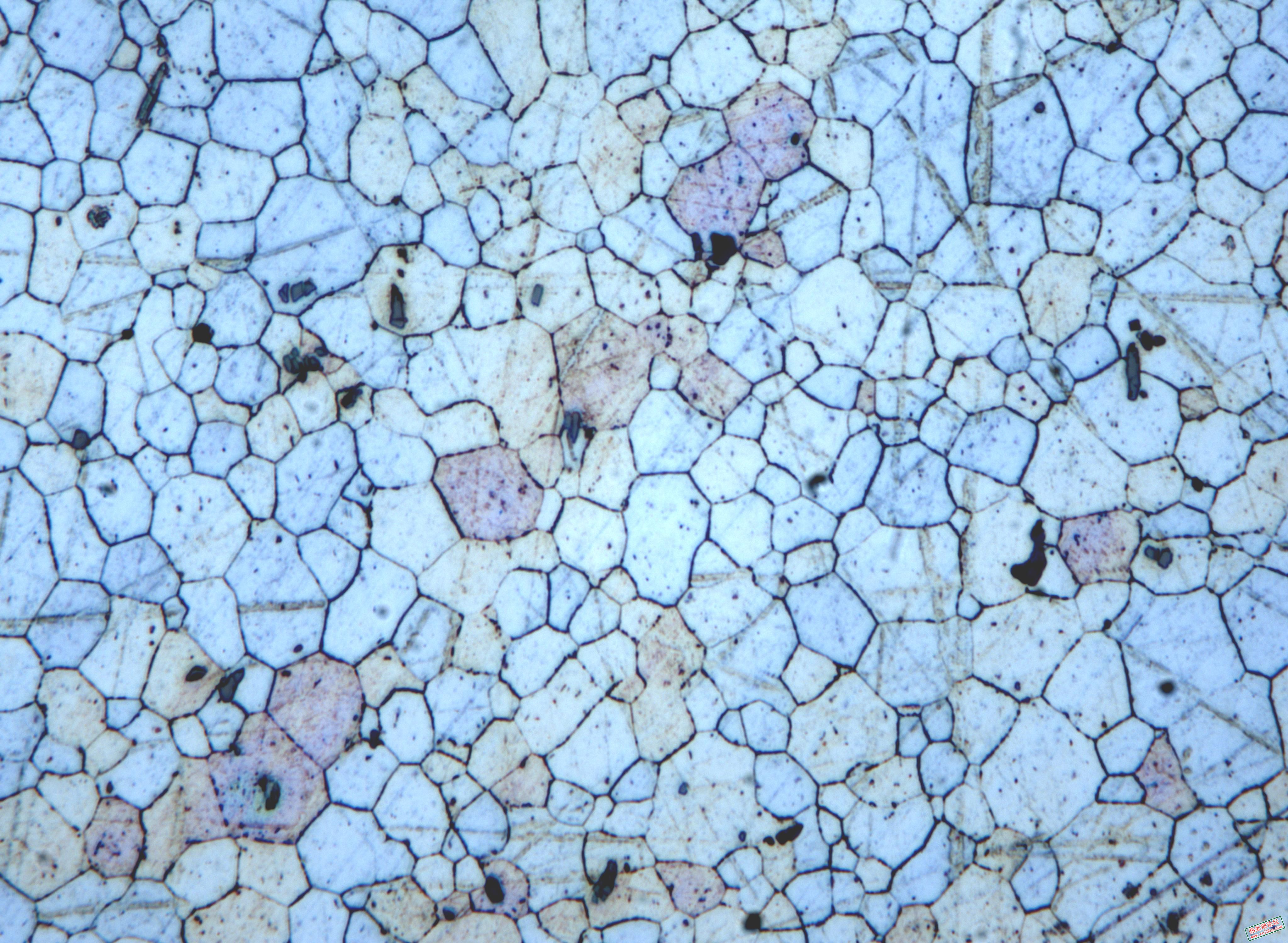

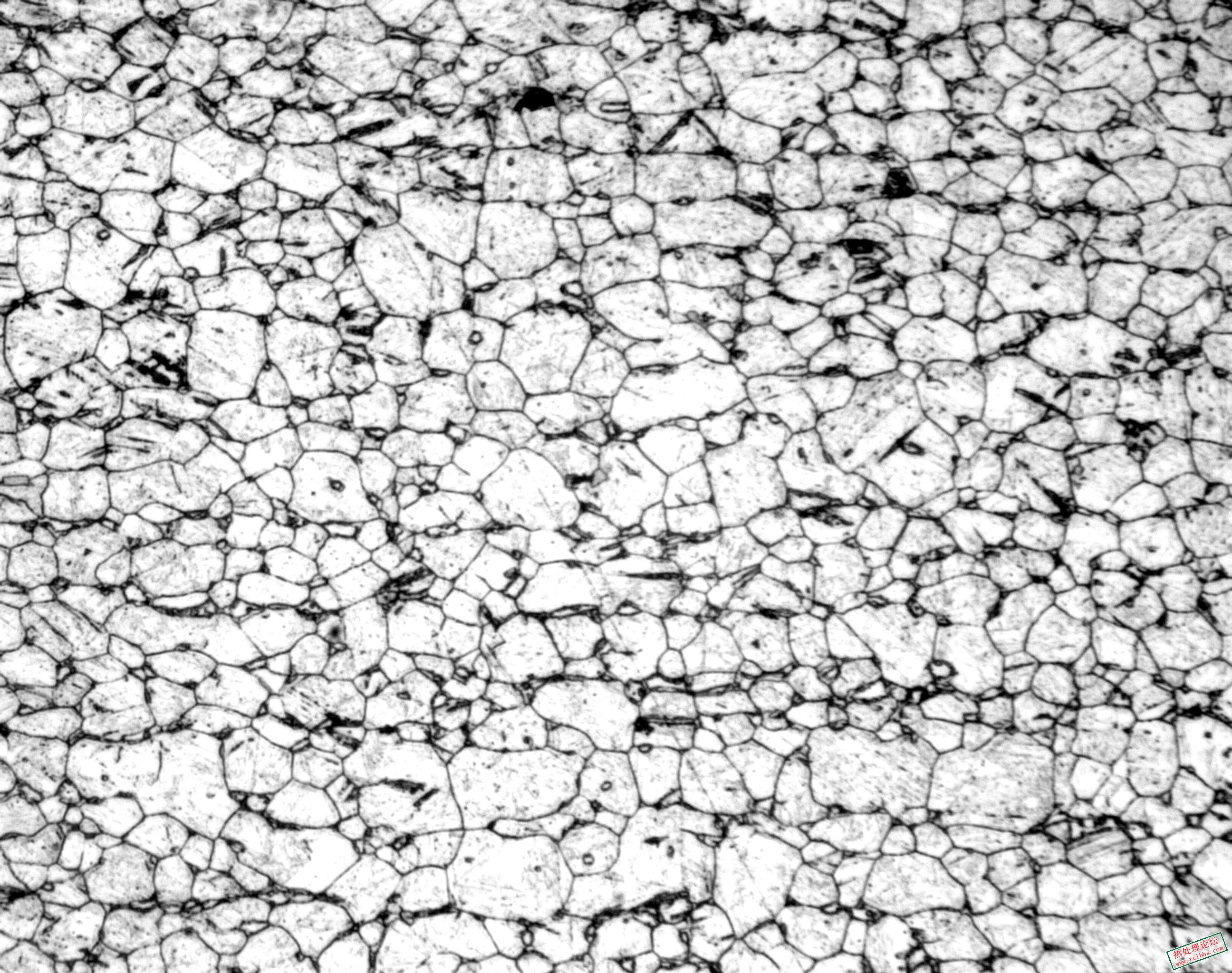

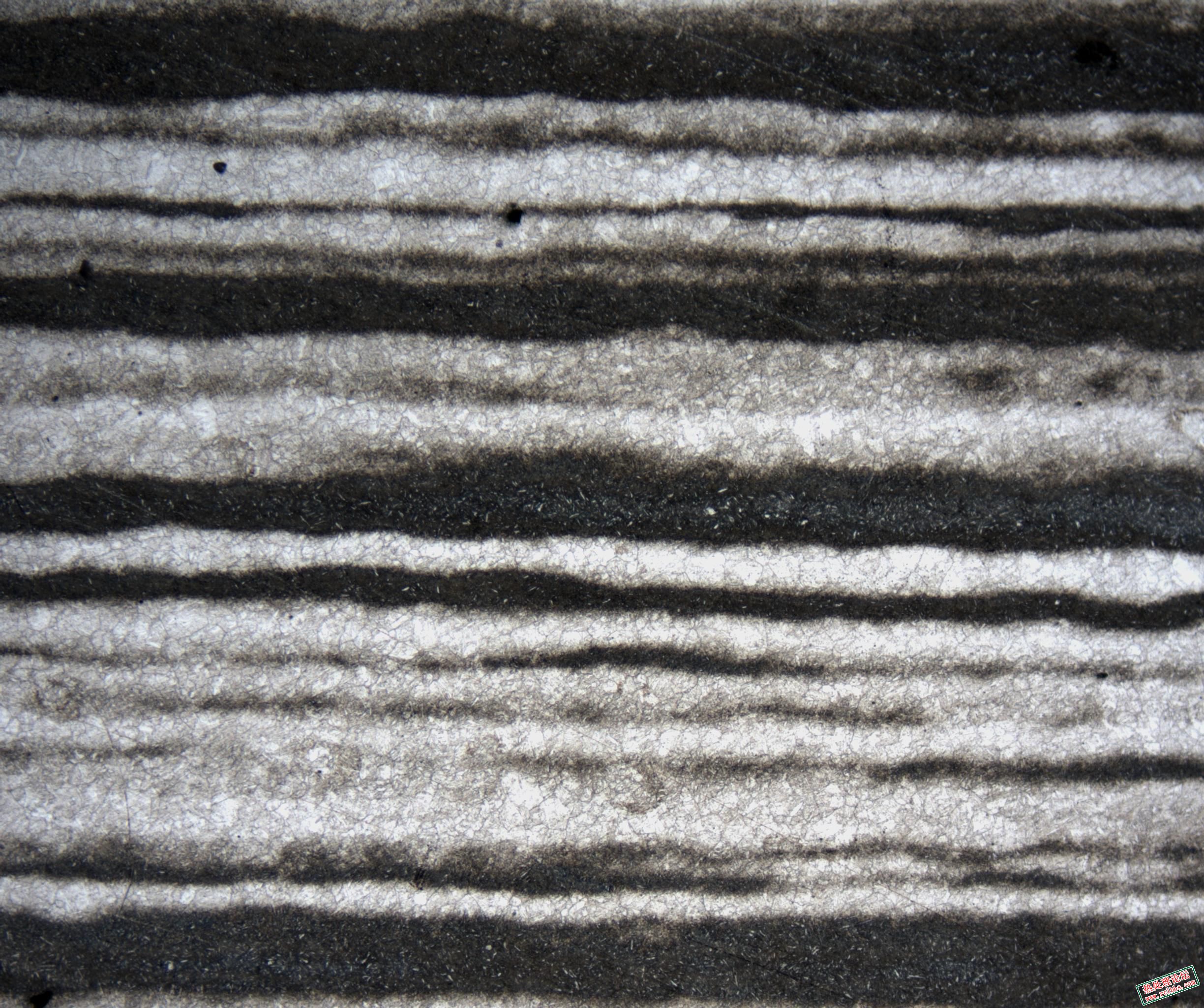

 楼主| 发表于 2023-2-24 23:58:35 | 显示全部楼层

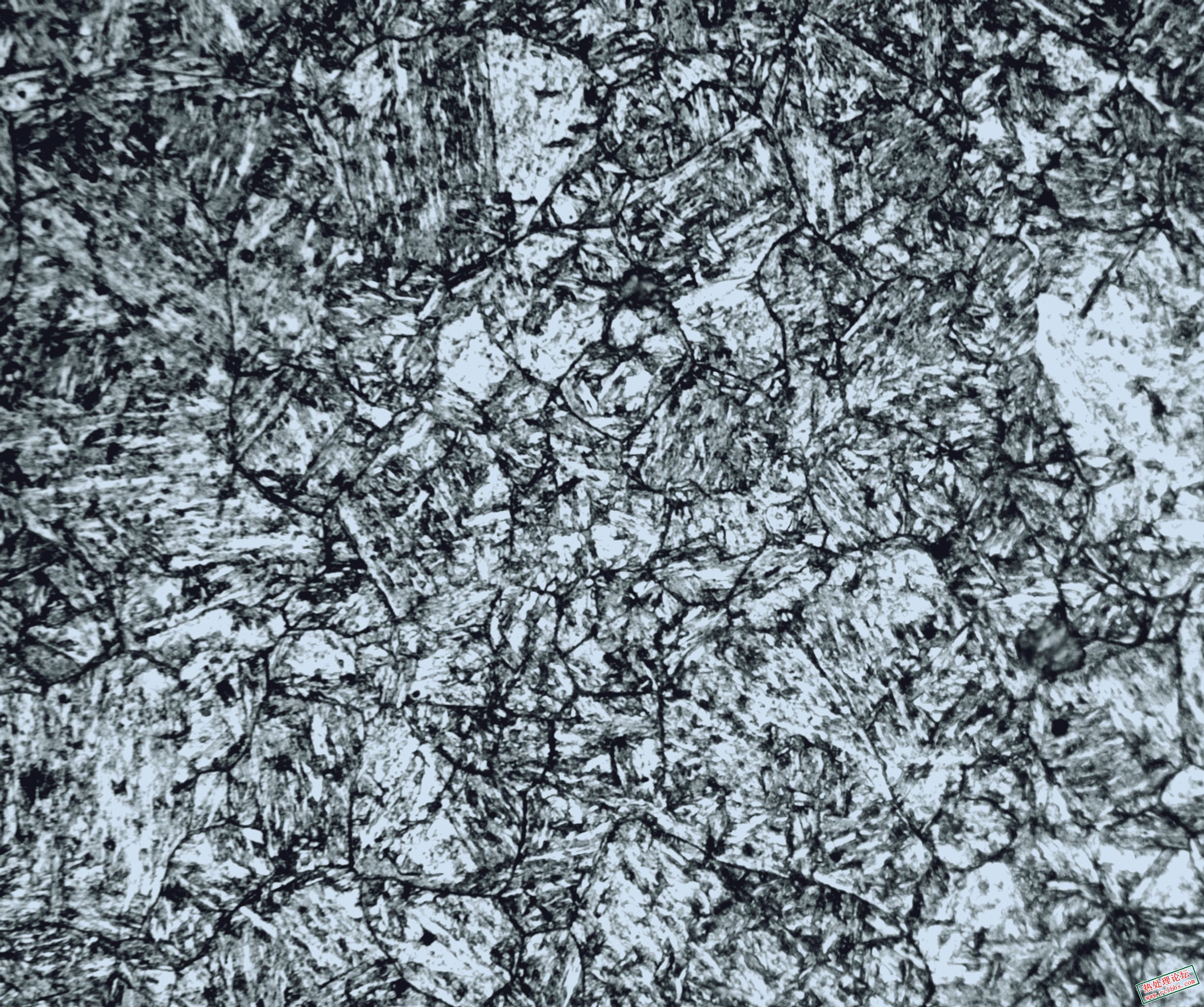

调质钢晶粒显示照片一组!
签到天数: 226 天
 楼主| 发表于 2023-2-25 00:00:38 | 显示全部楼层
试剂加热50—70℃煮七到十分钟即可
签到天数: 226 天

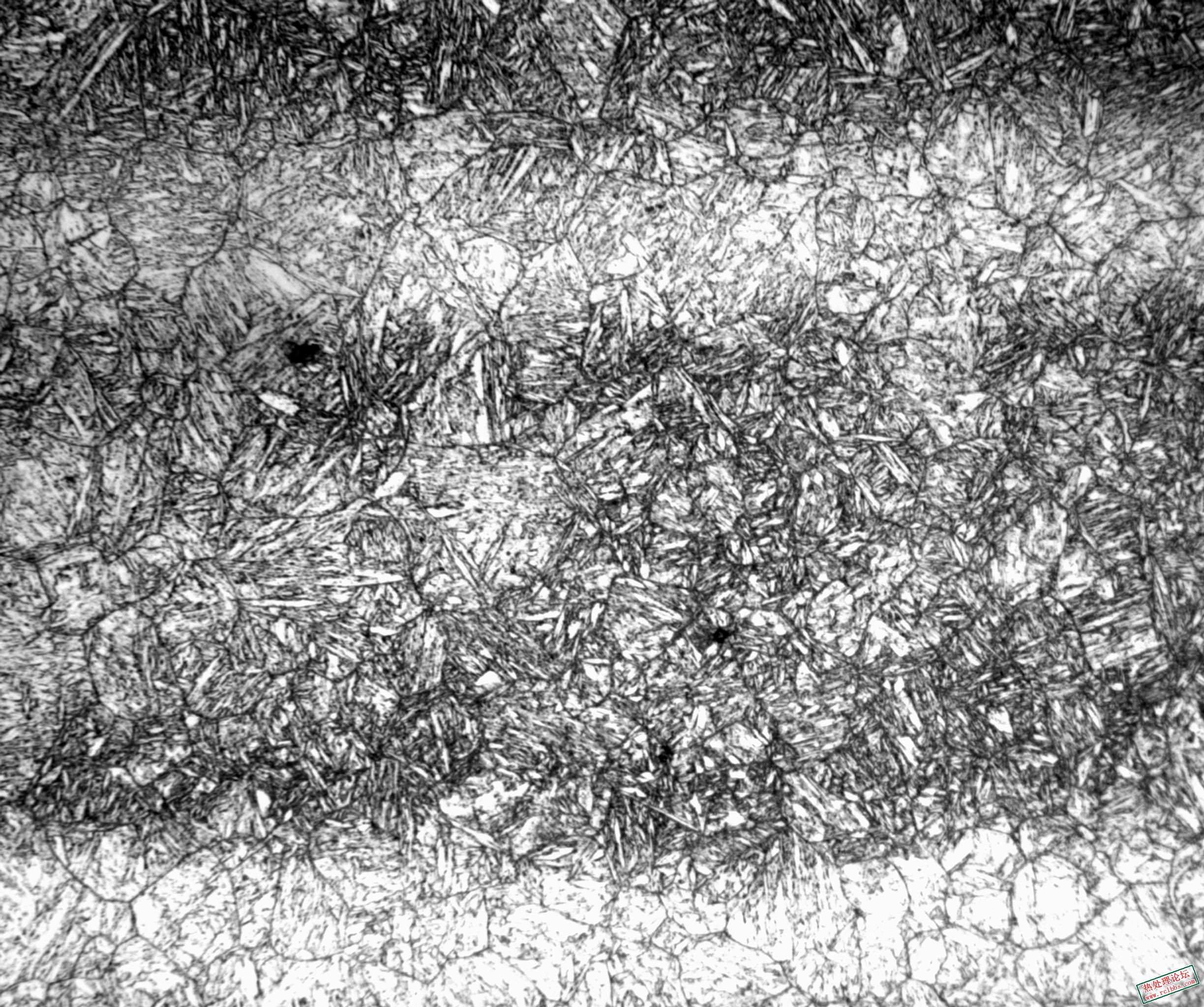

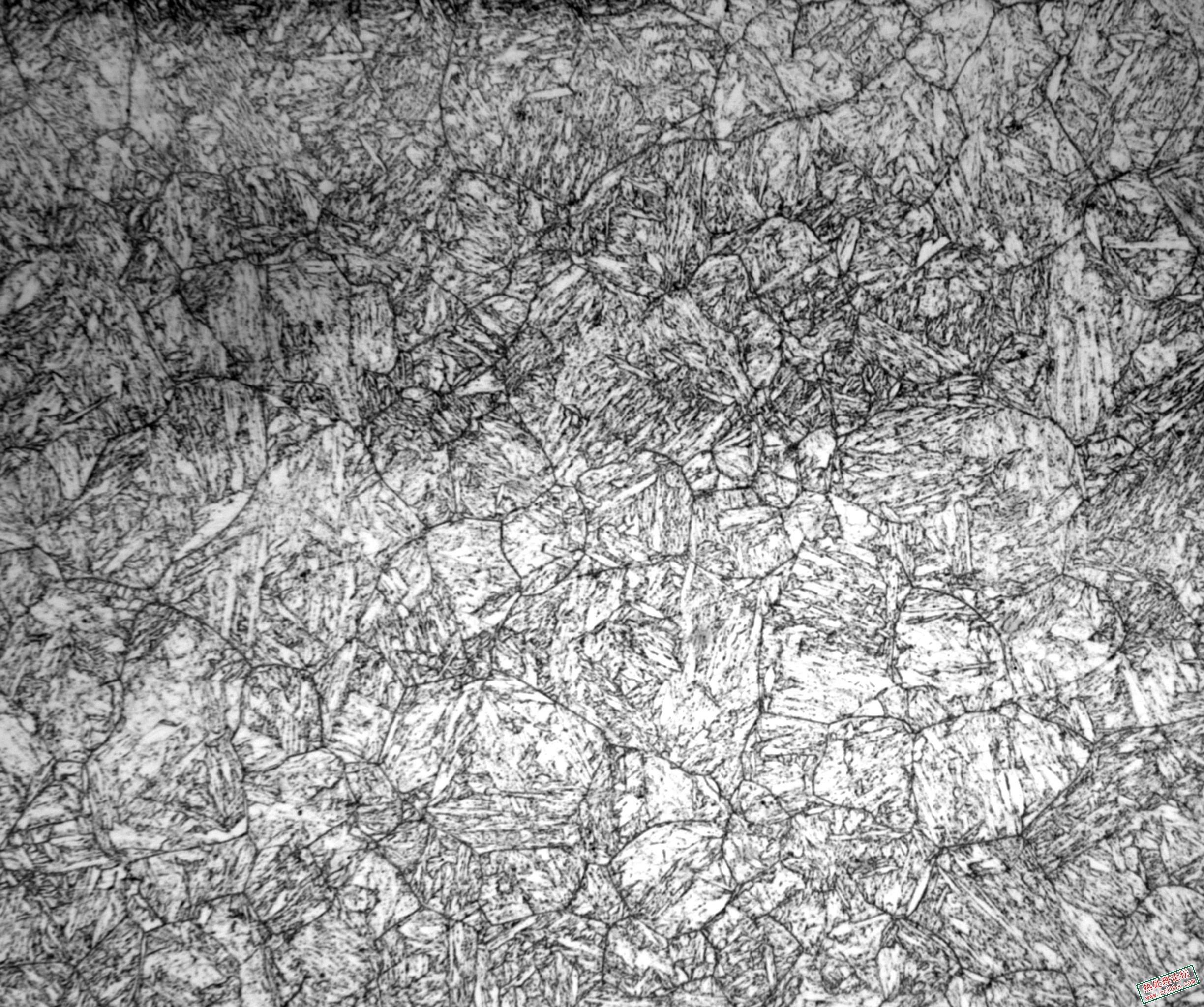

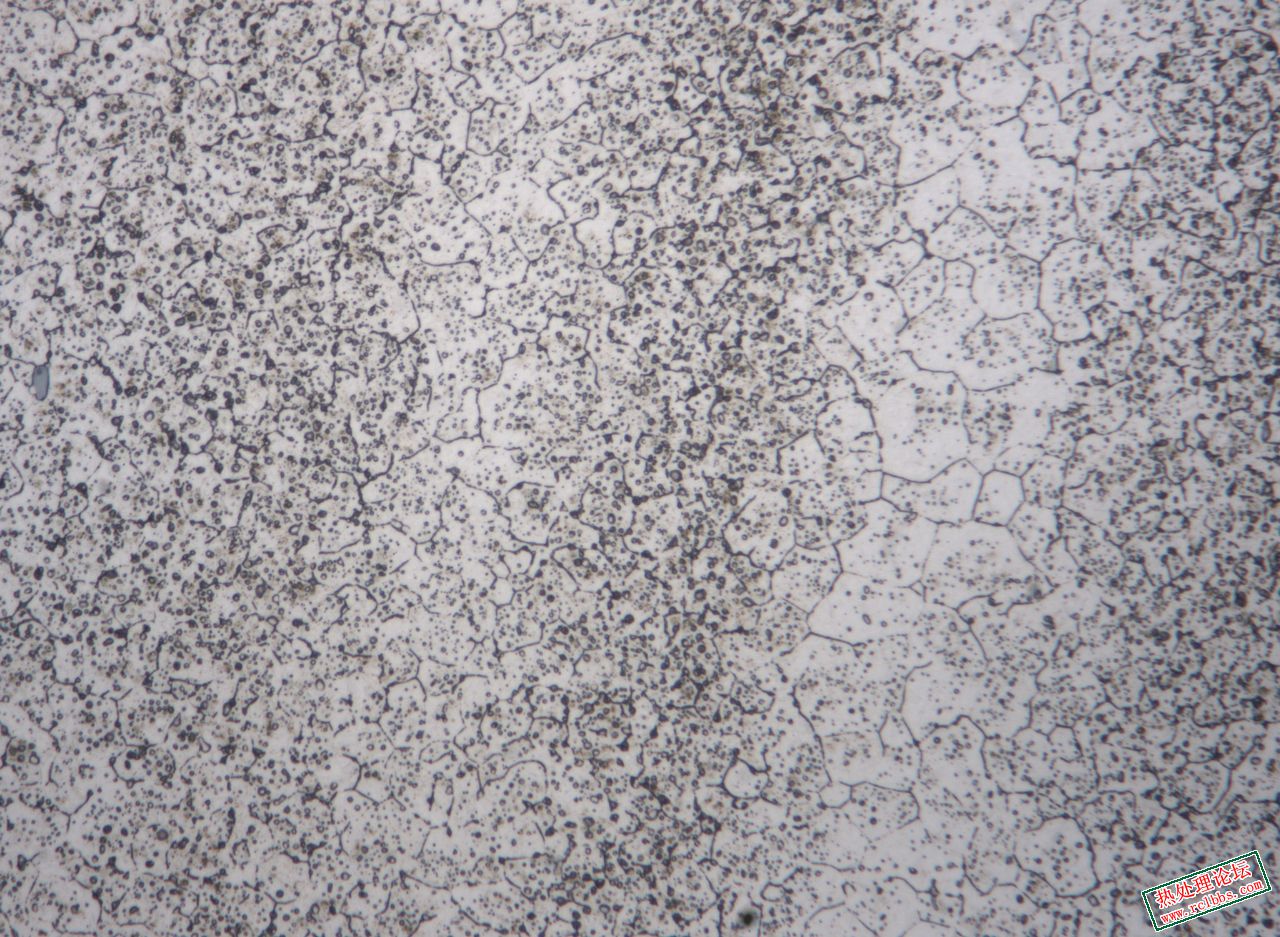

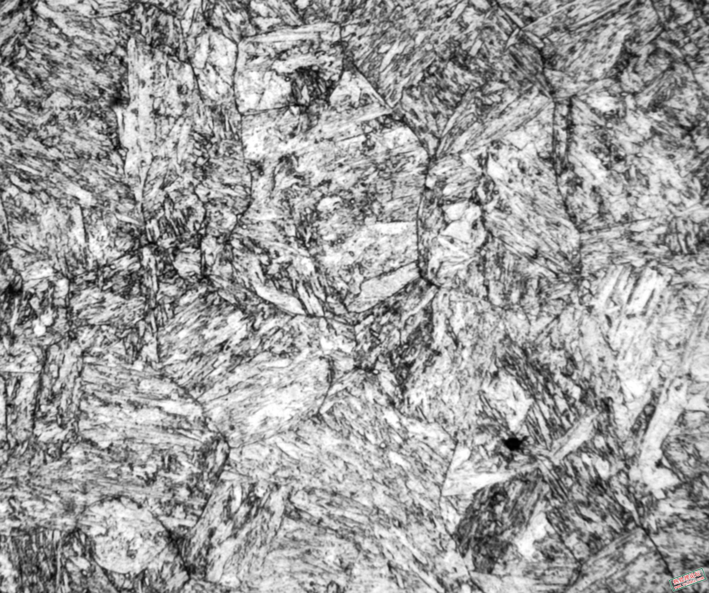

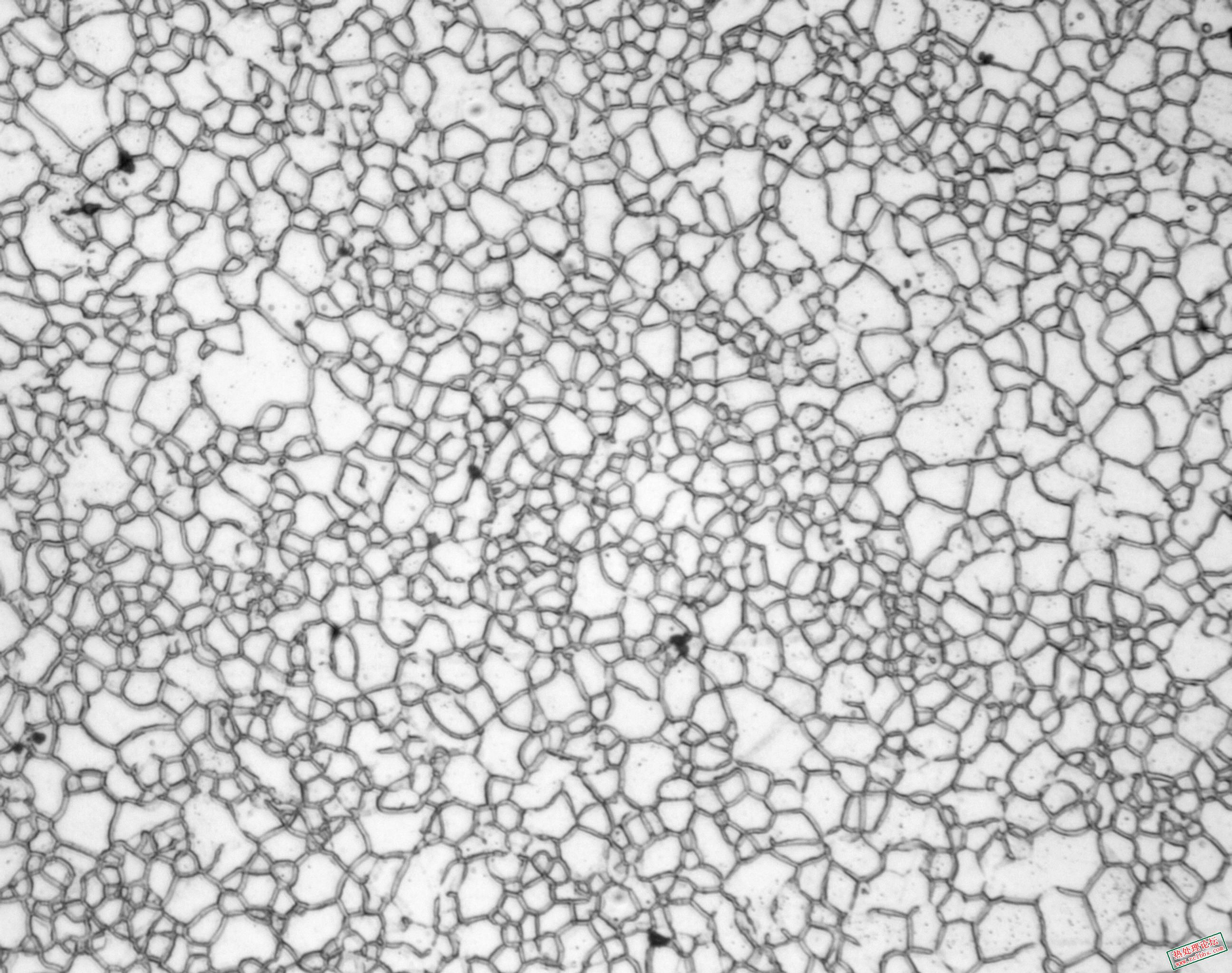

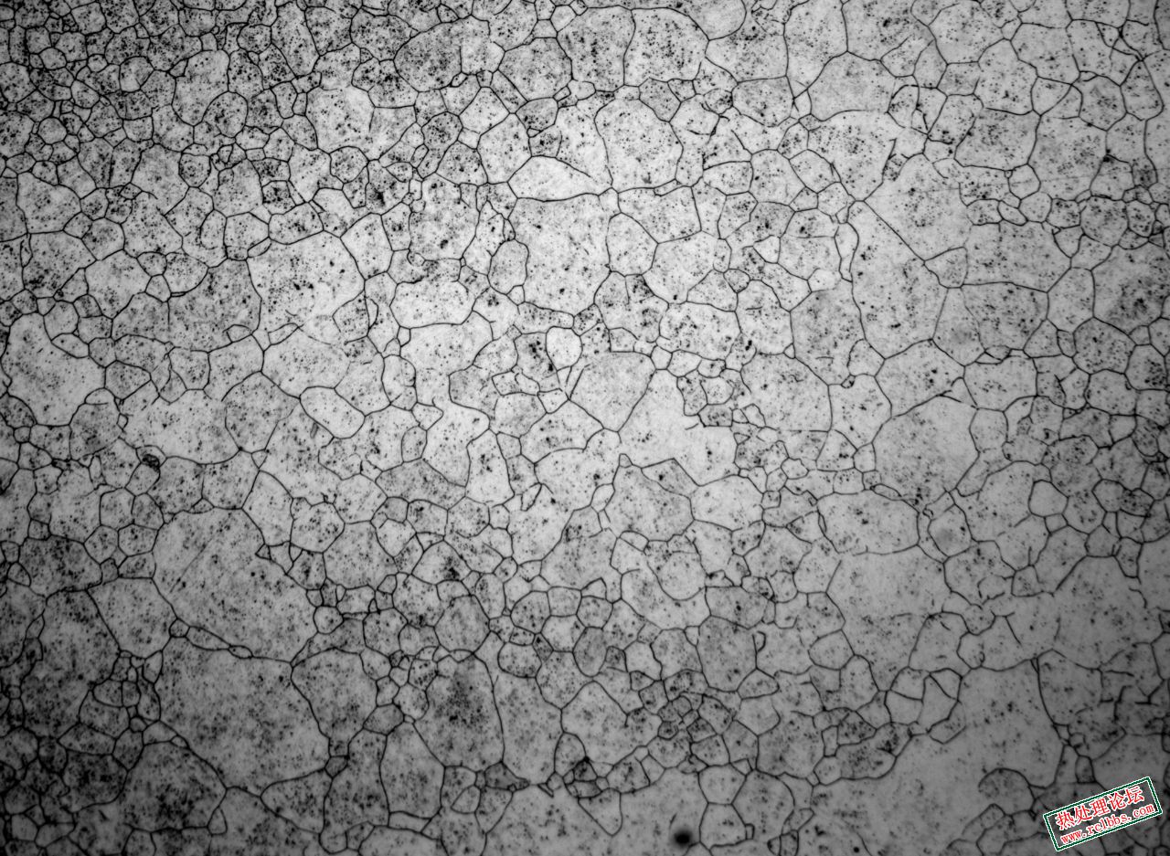

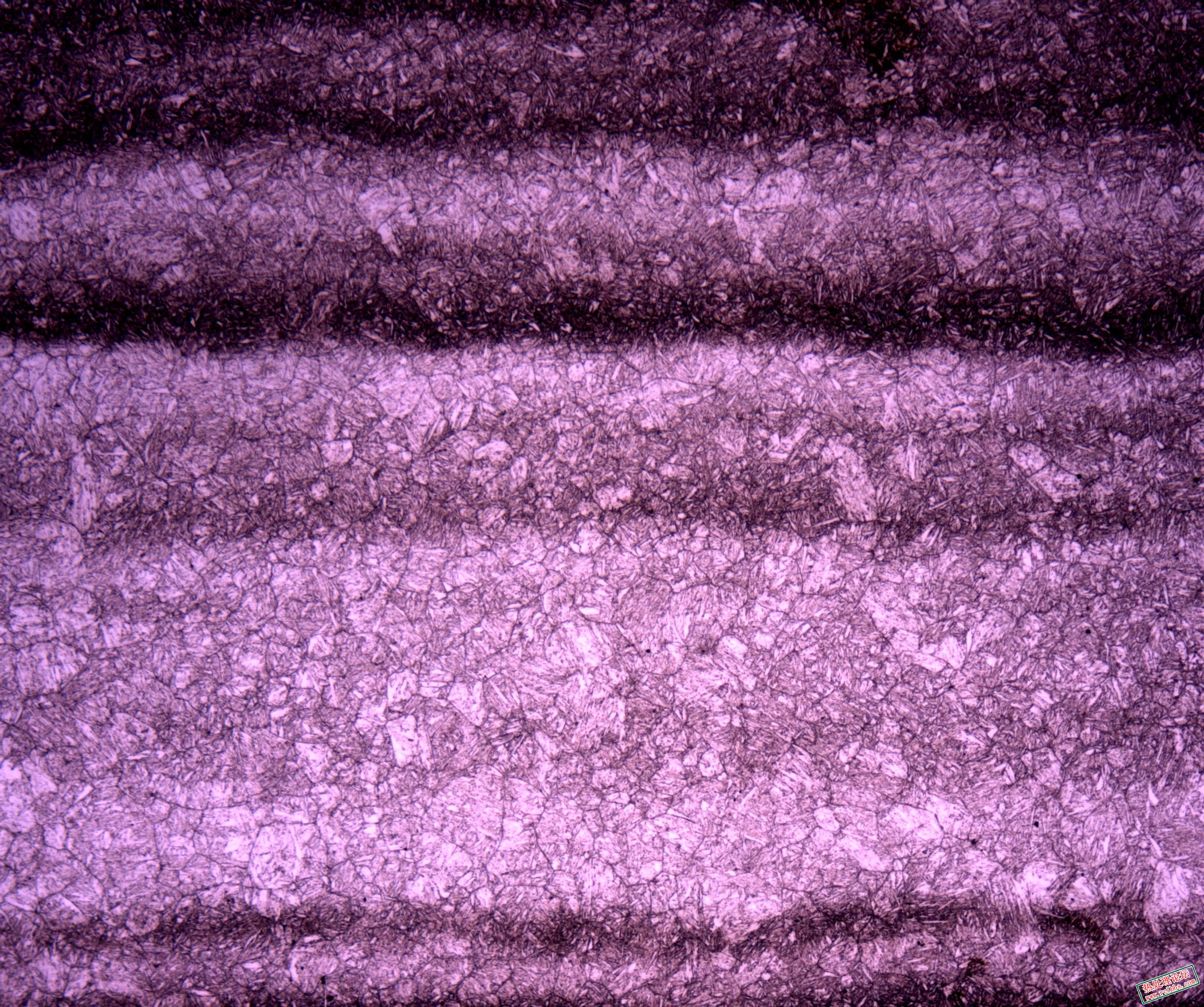

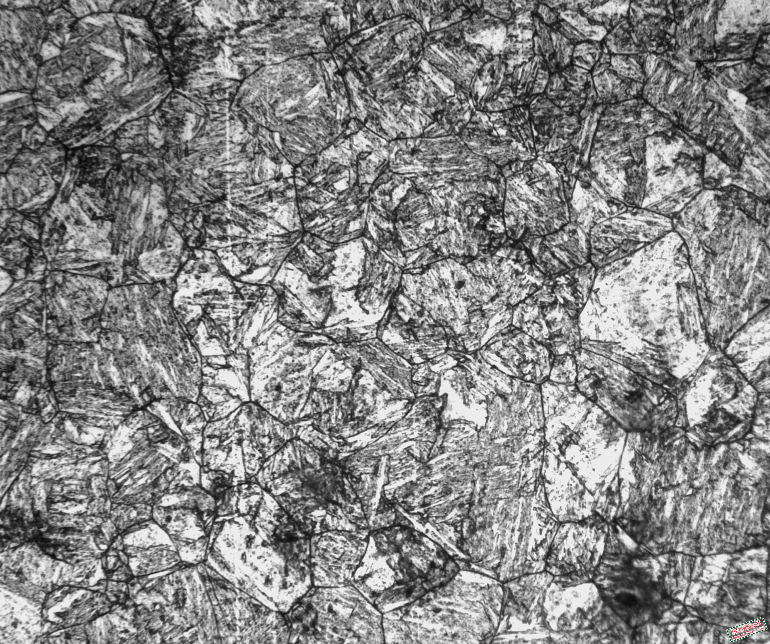

 楼主| 发表于 2023-7-10 11:02:35 | 显示全部楼层

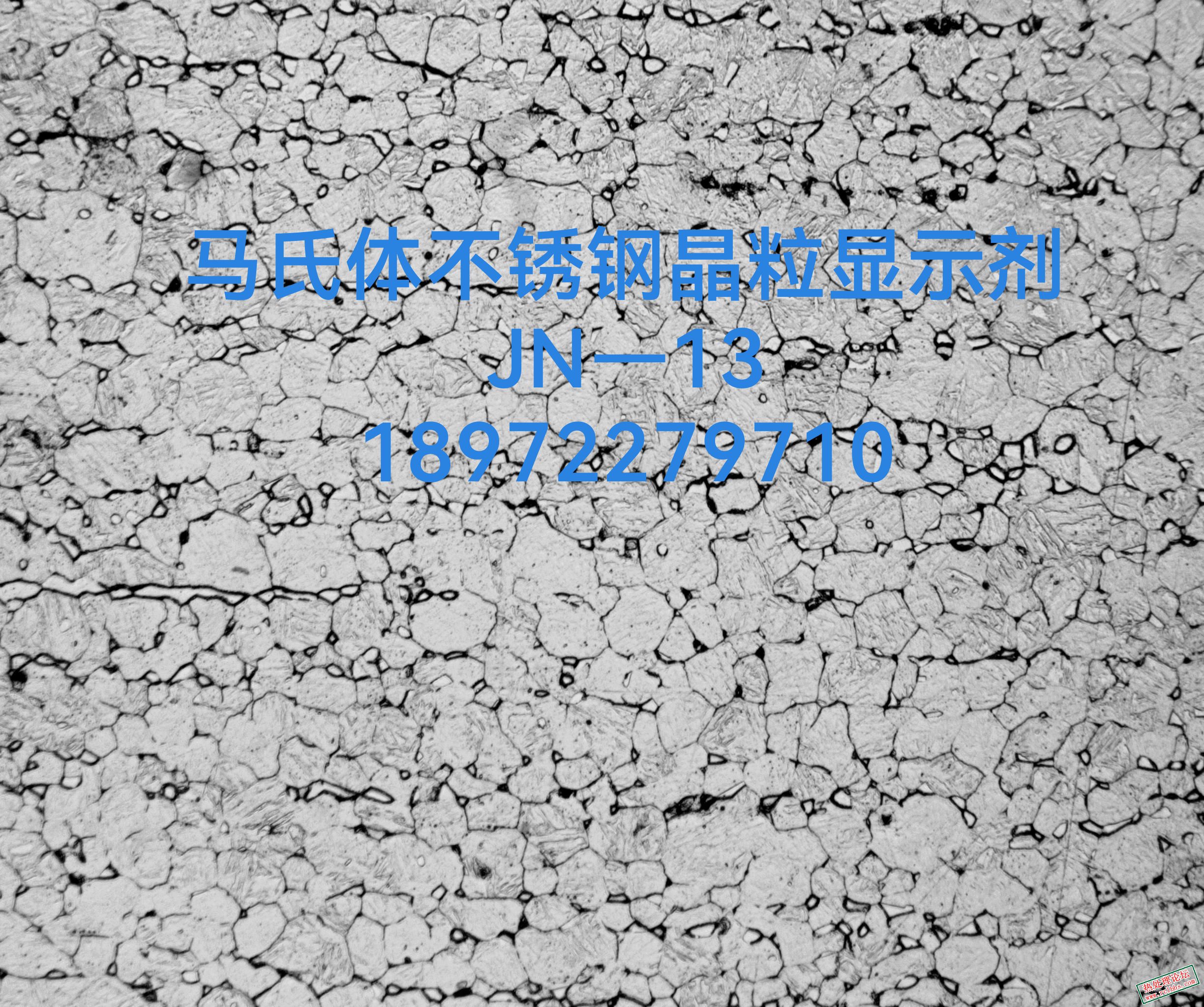

马氏体不锈钢晶粒显示
室温浸泡1—3分钟

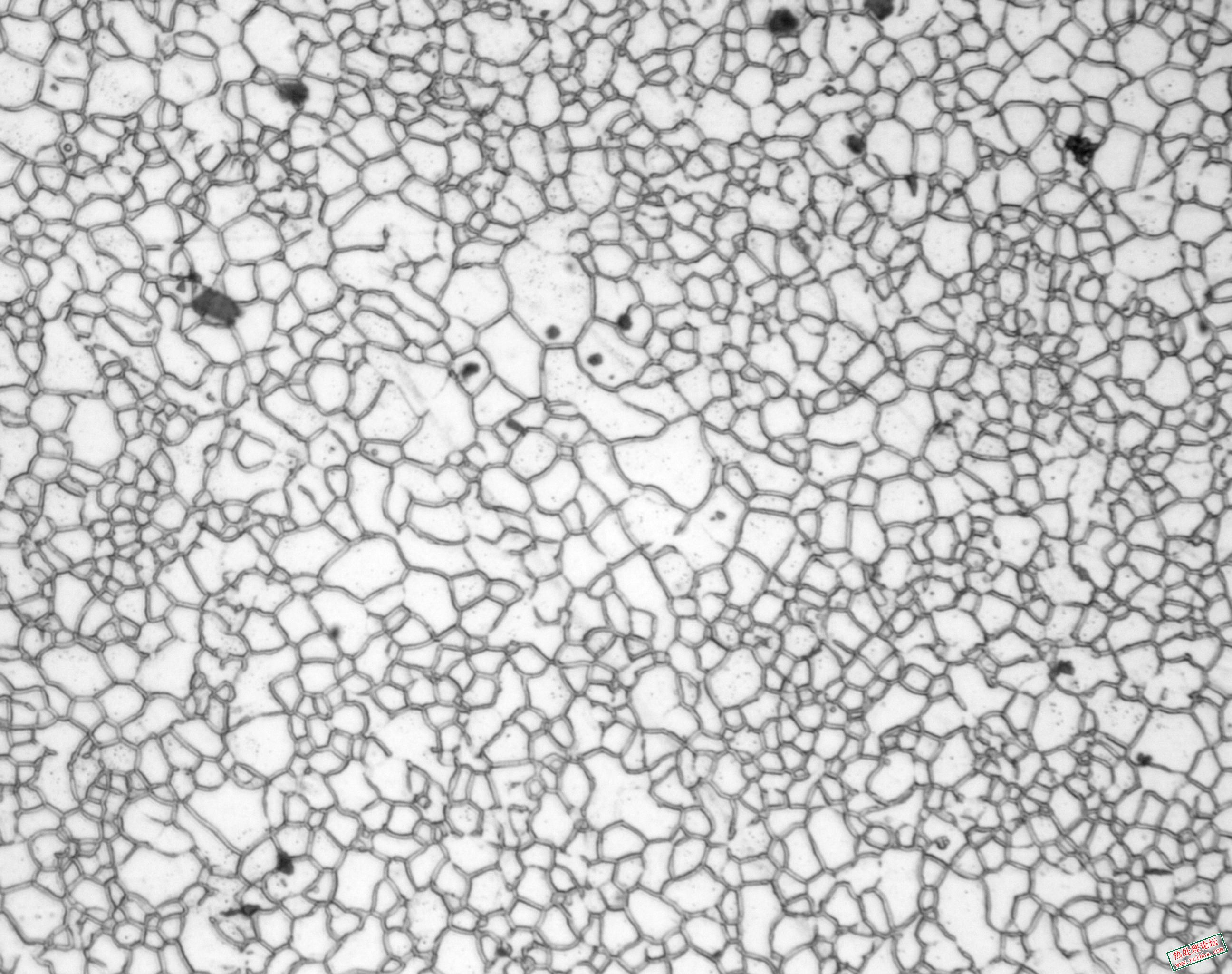

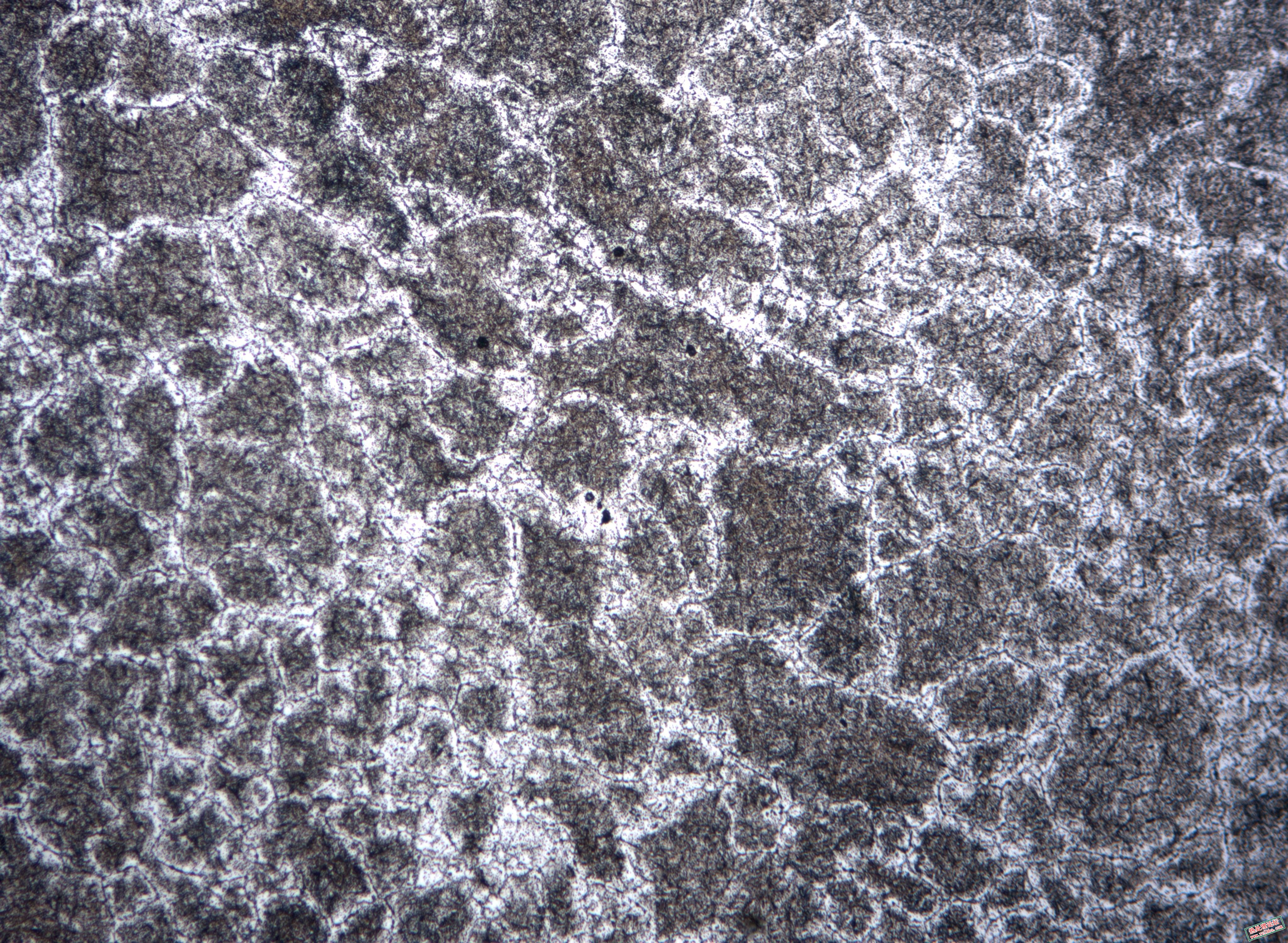

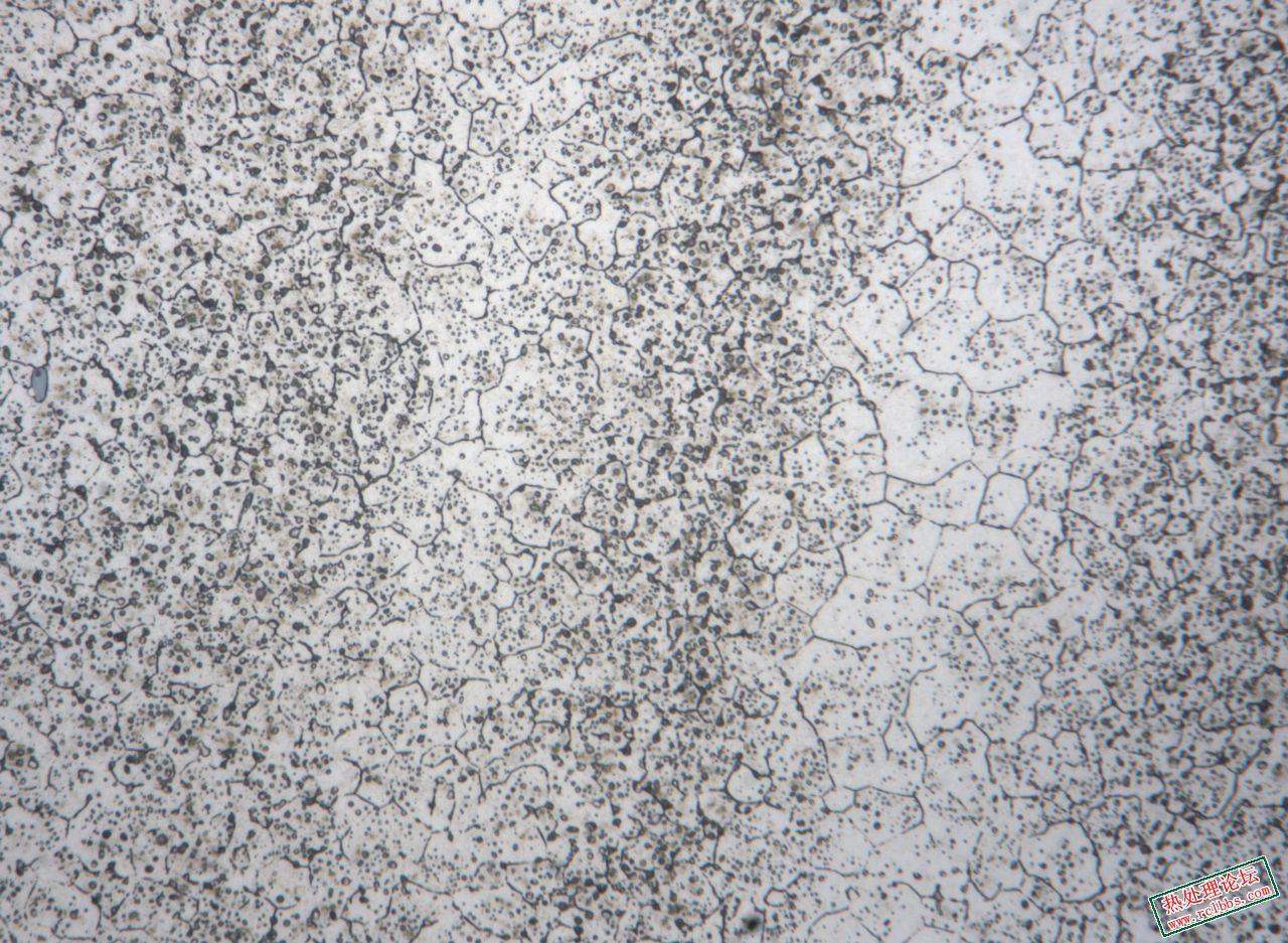

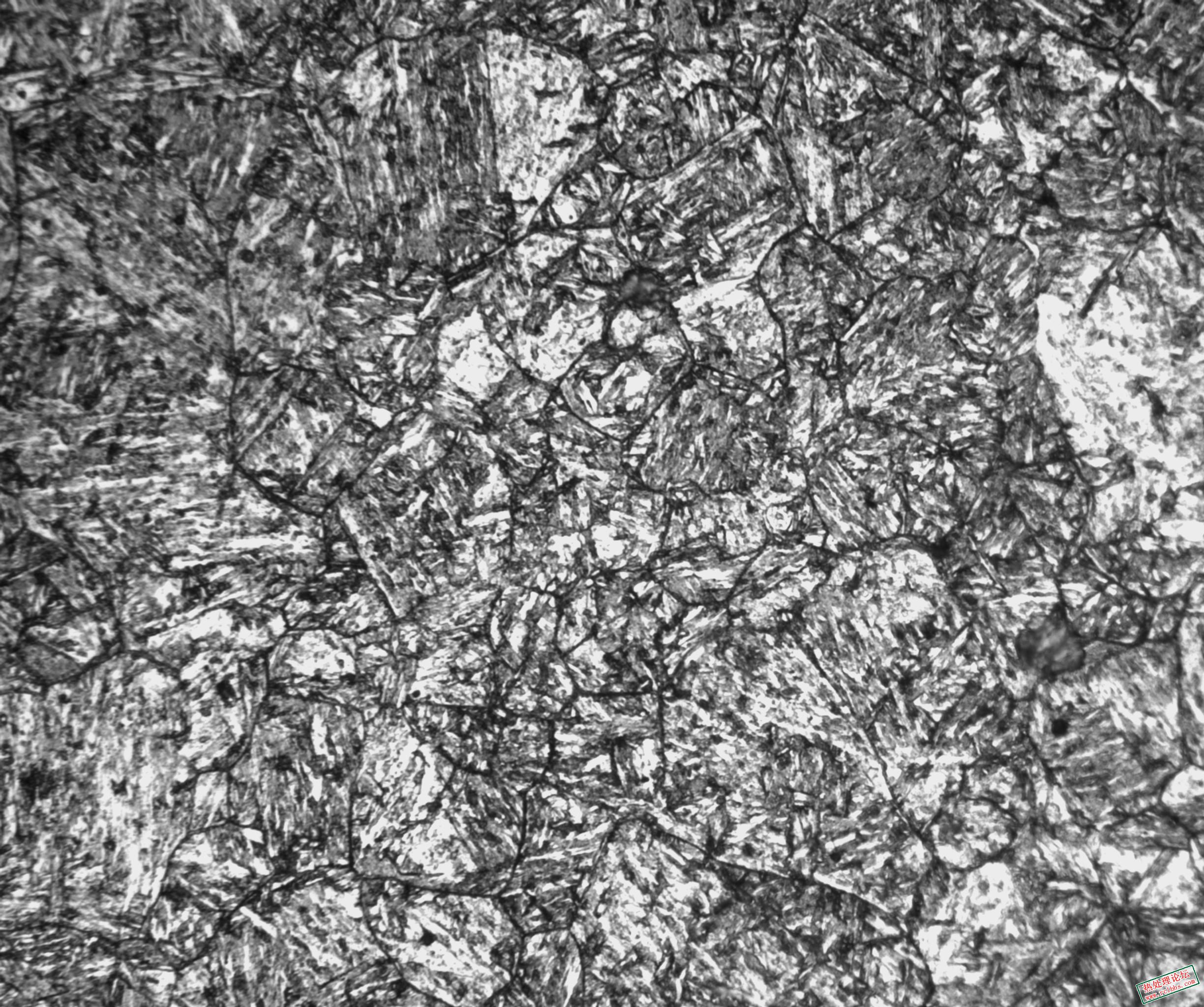

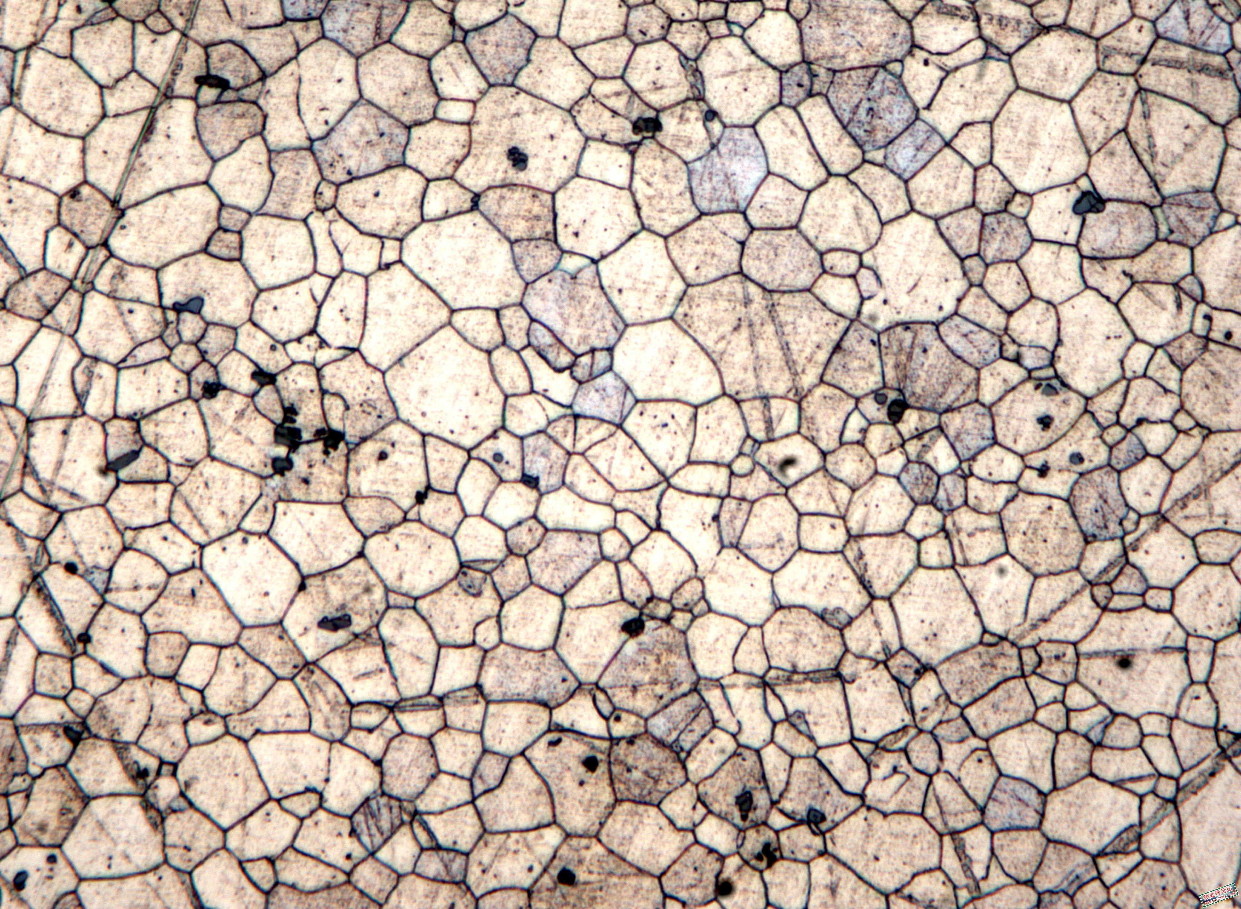

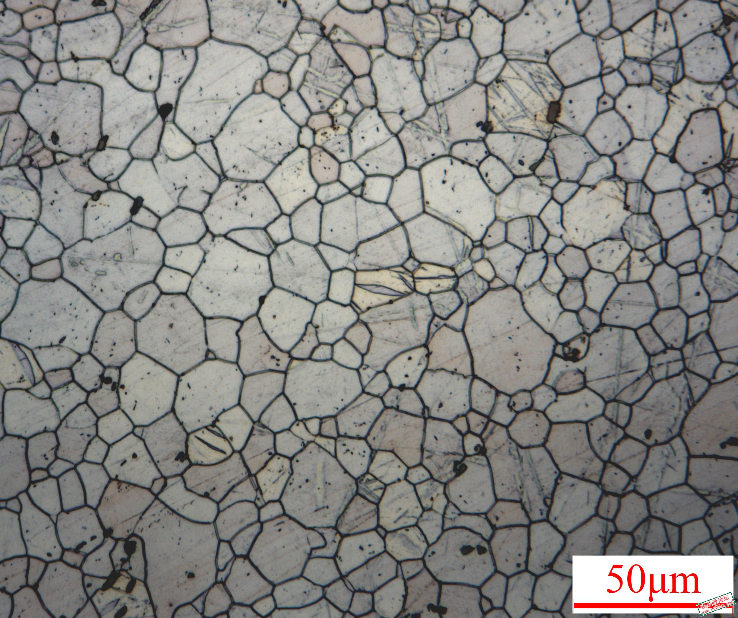

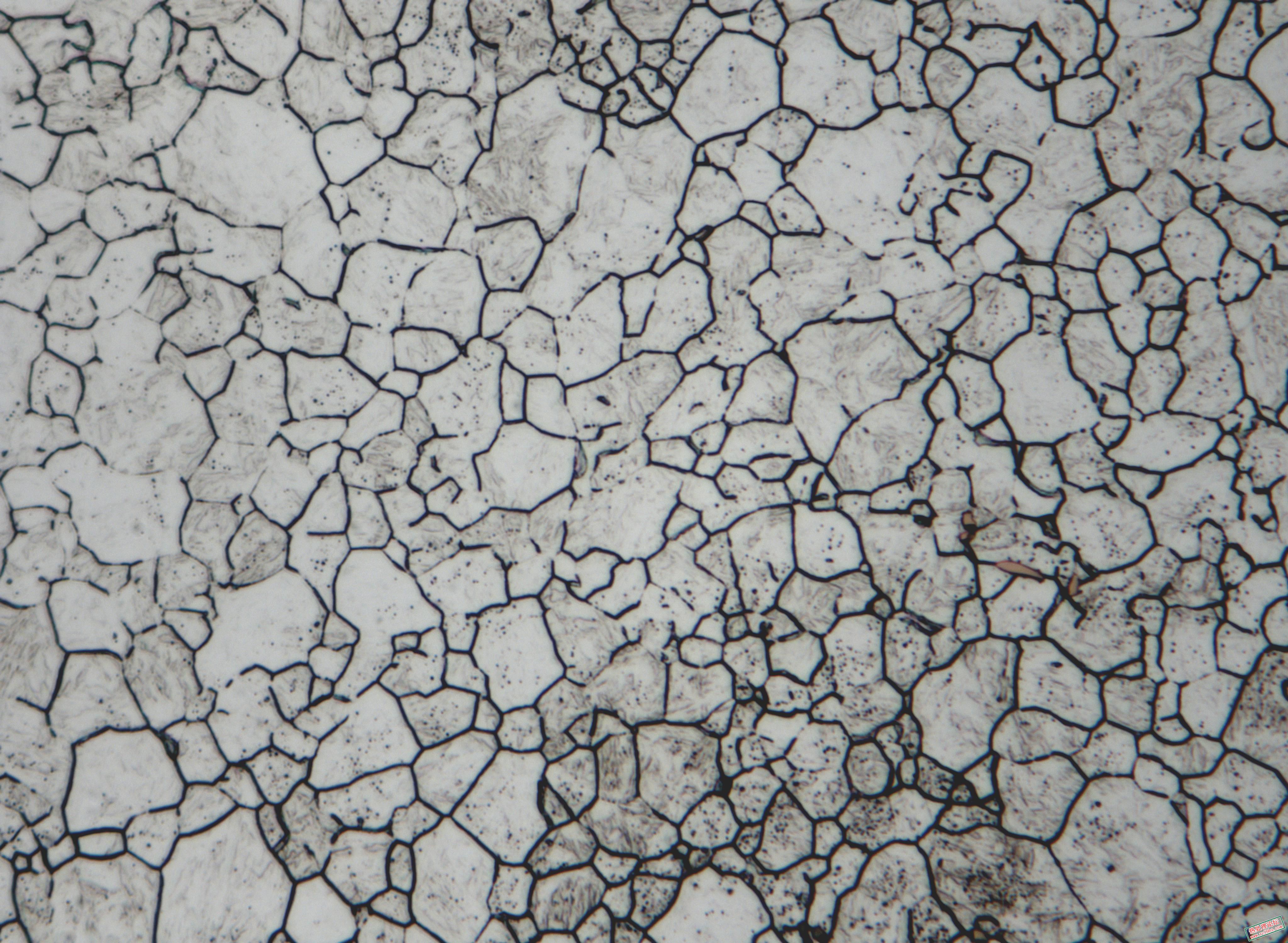

 楼主| 发表于 2023-7-23 21:30:14 | 显示全部楼层
轴承钢晶粒显示照片倍率五百倍

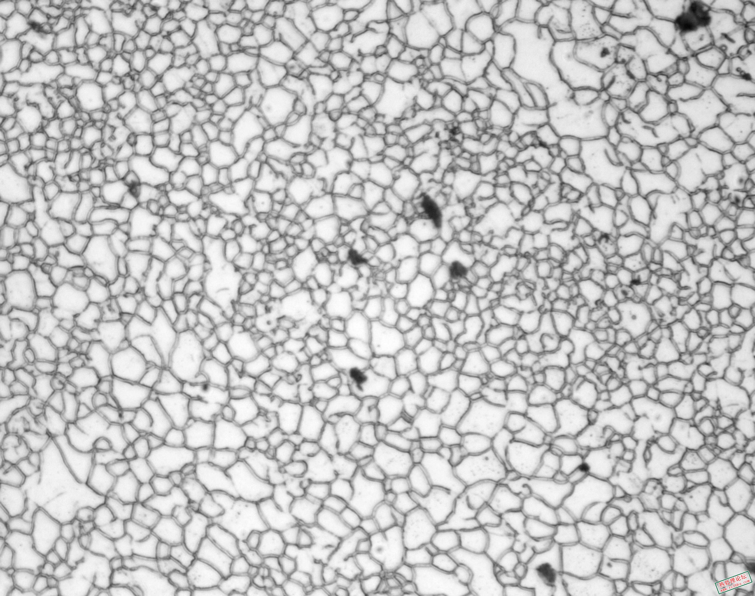

签到天数: 226 天

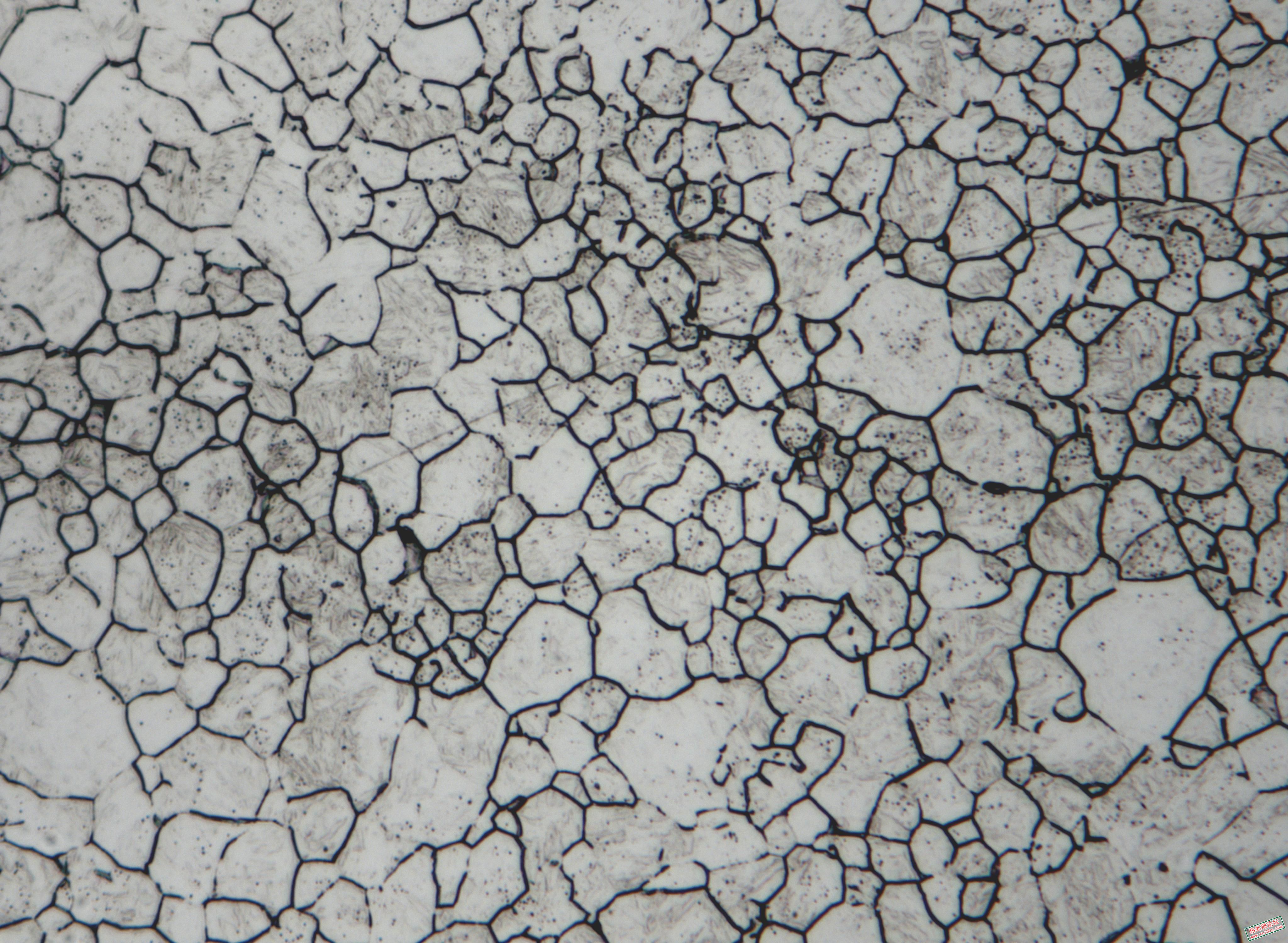

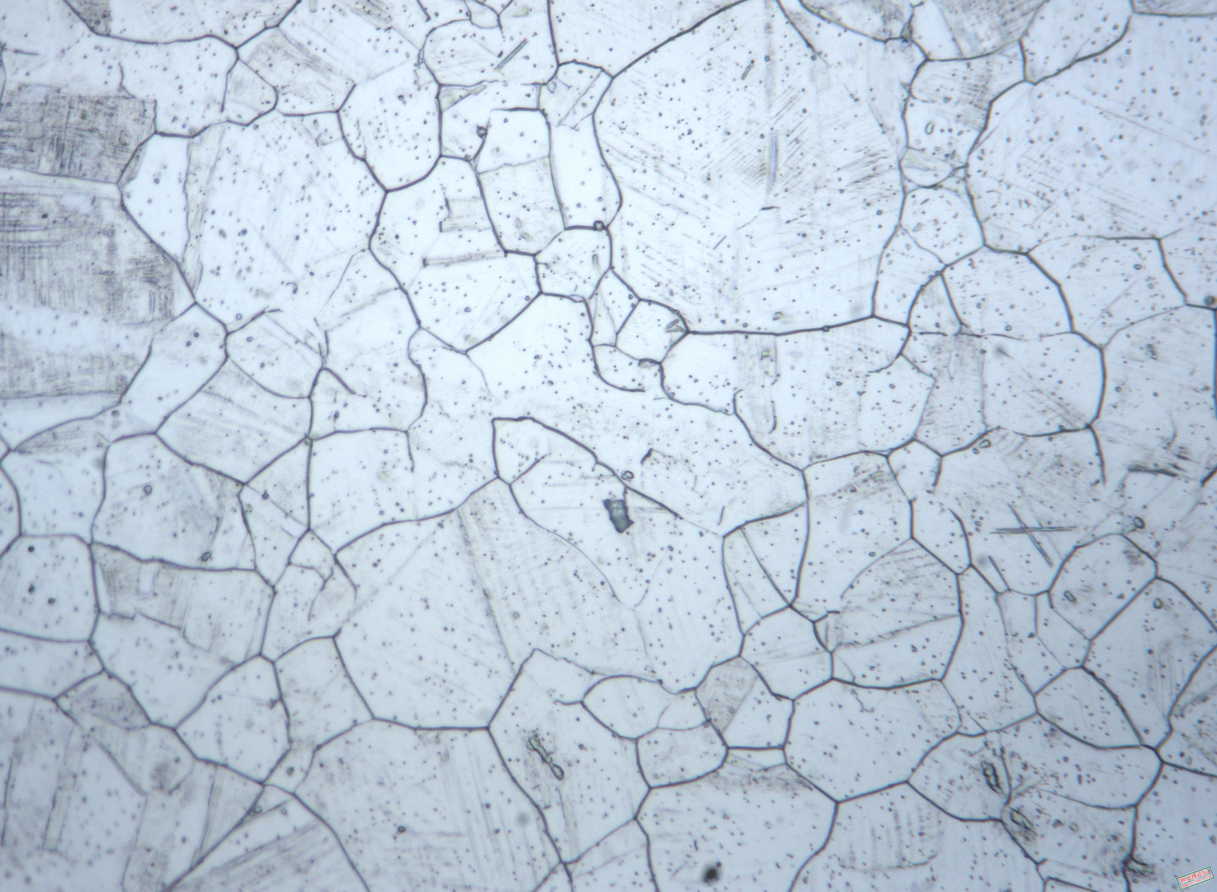

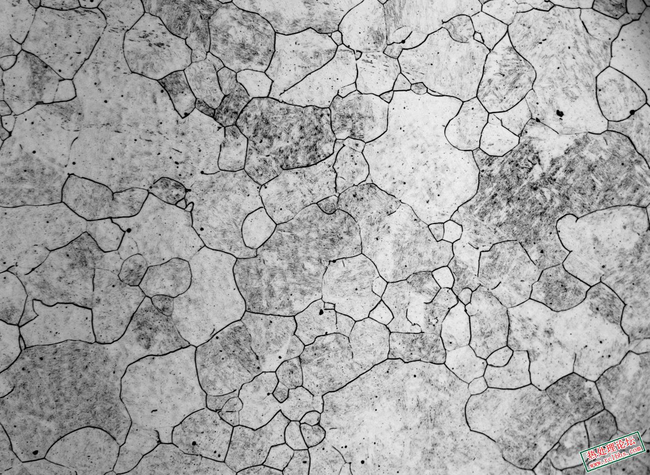

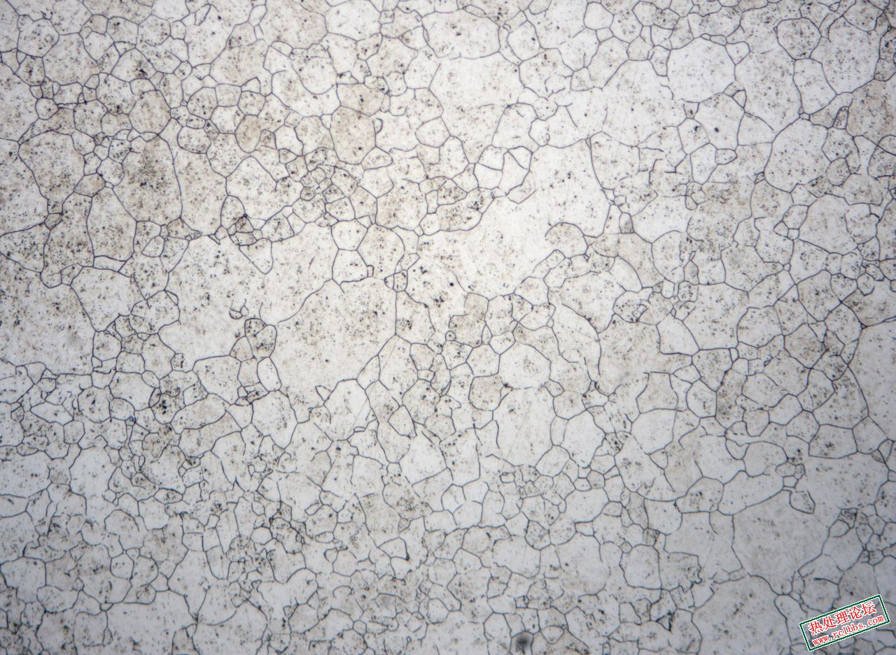

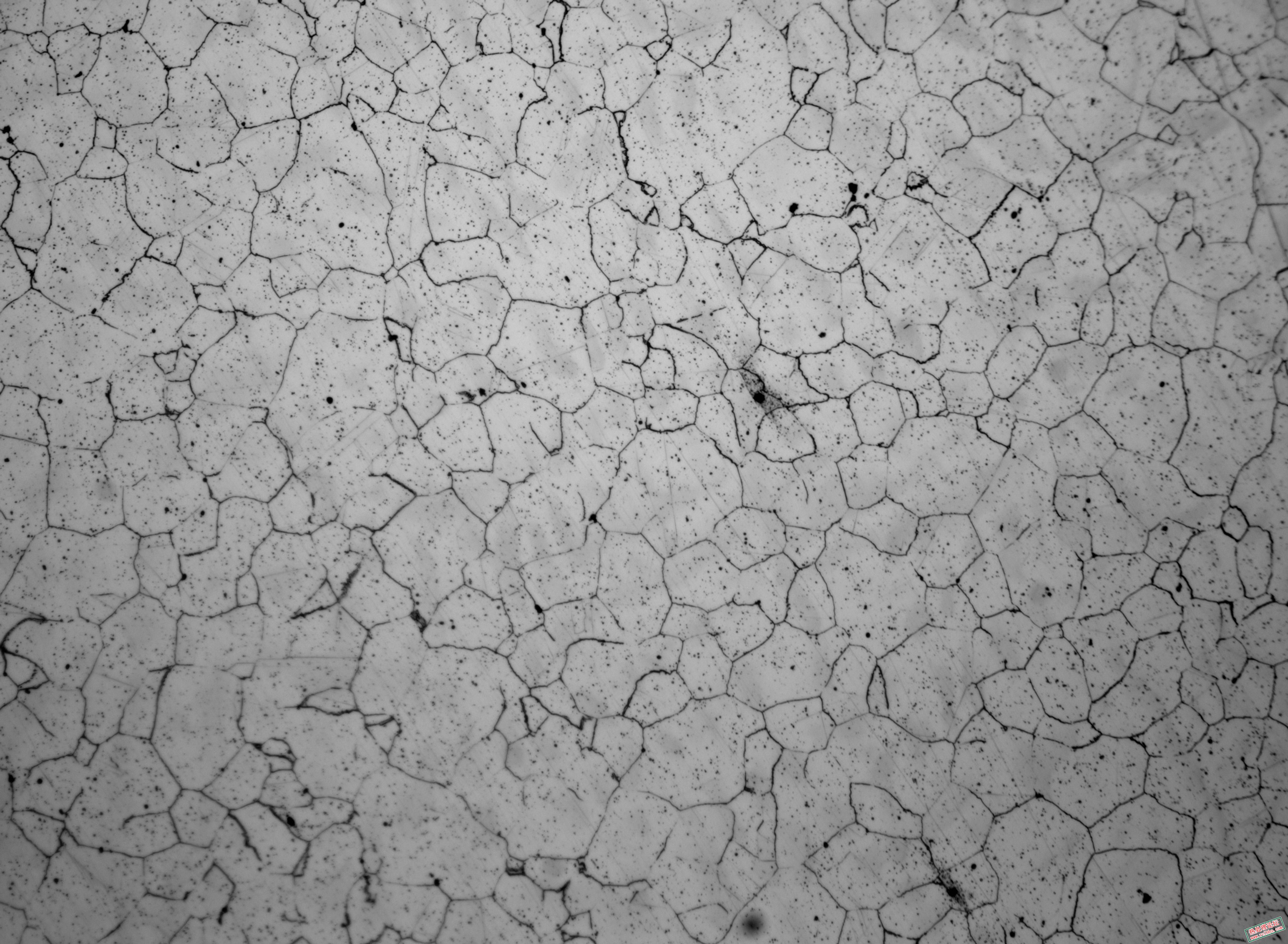

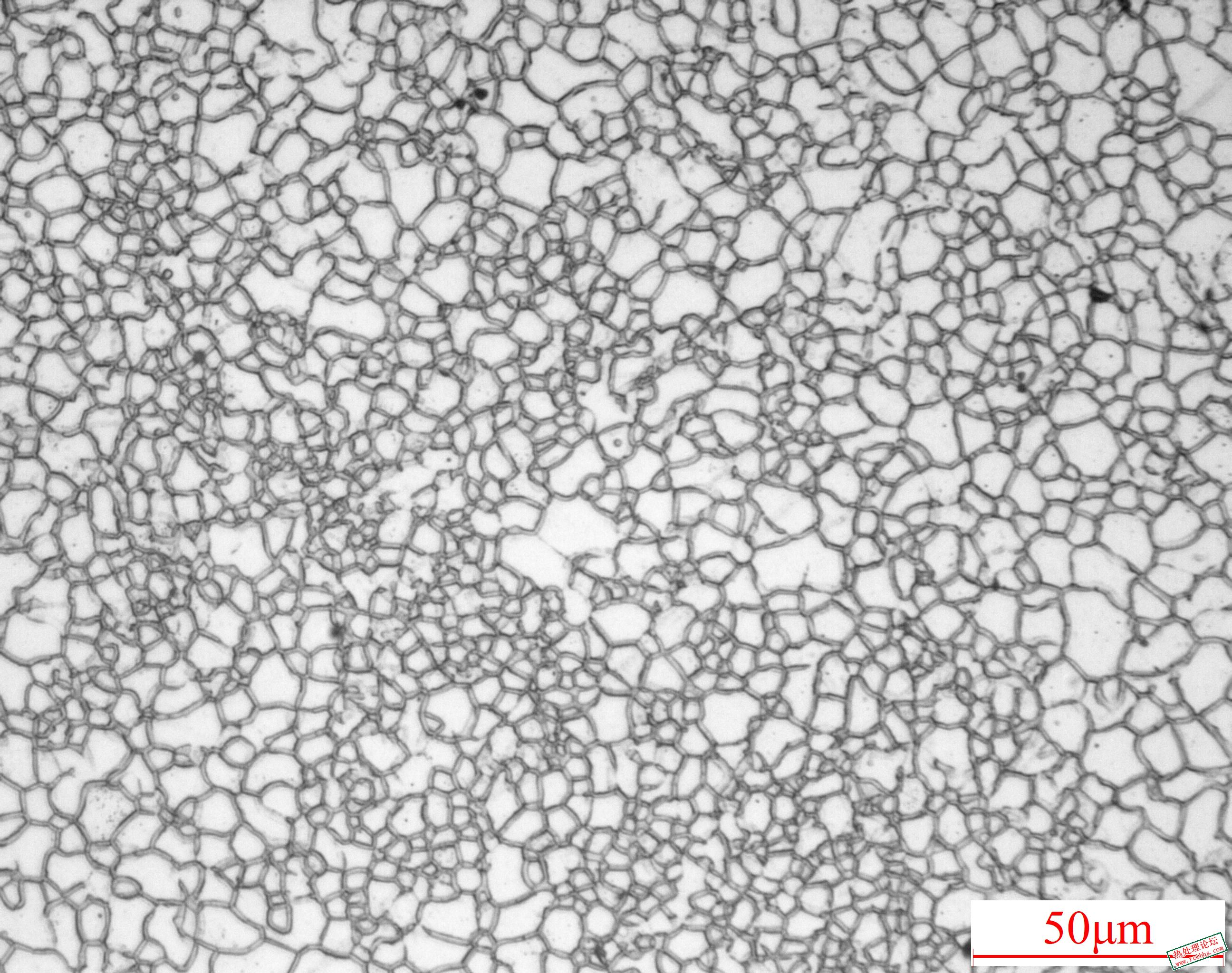

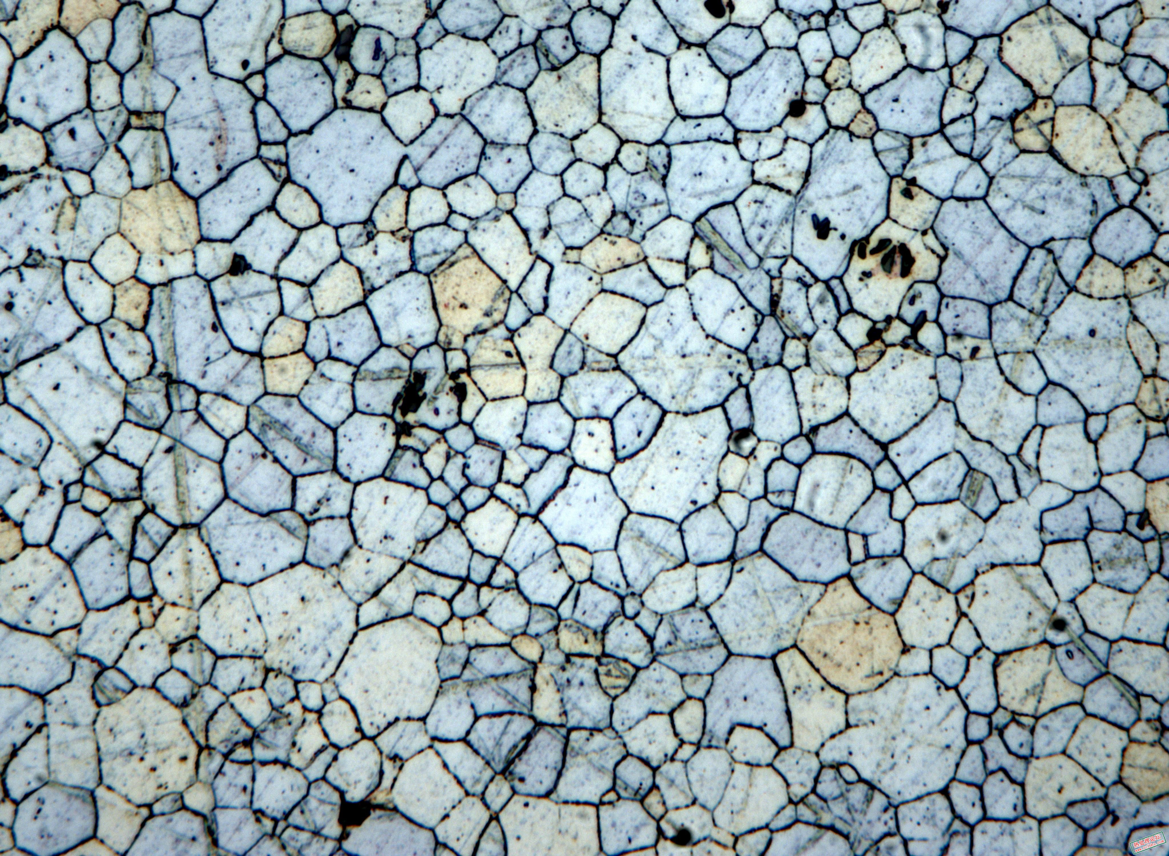

 楼主| 发表于 2023-7-23 21:35:44 | 显示全部楼层
奥氏体不锈钢晶粒显示照片
显示方式:电解

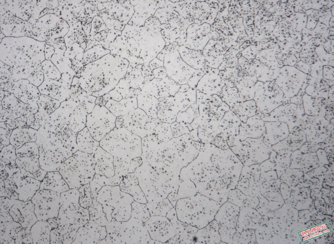

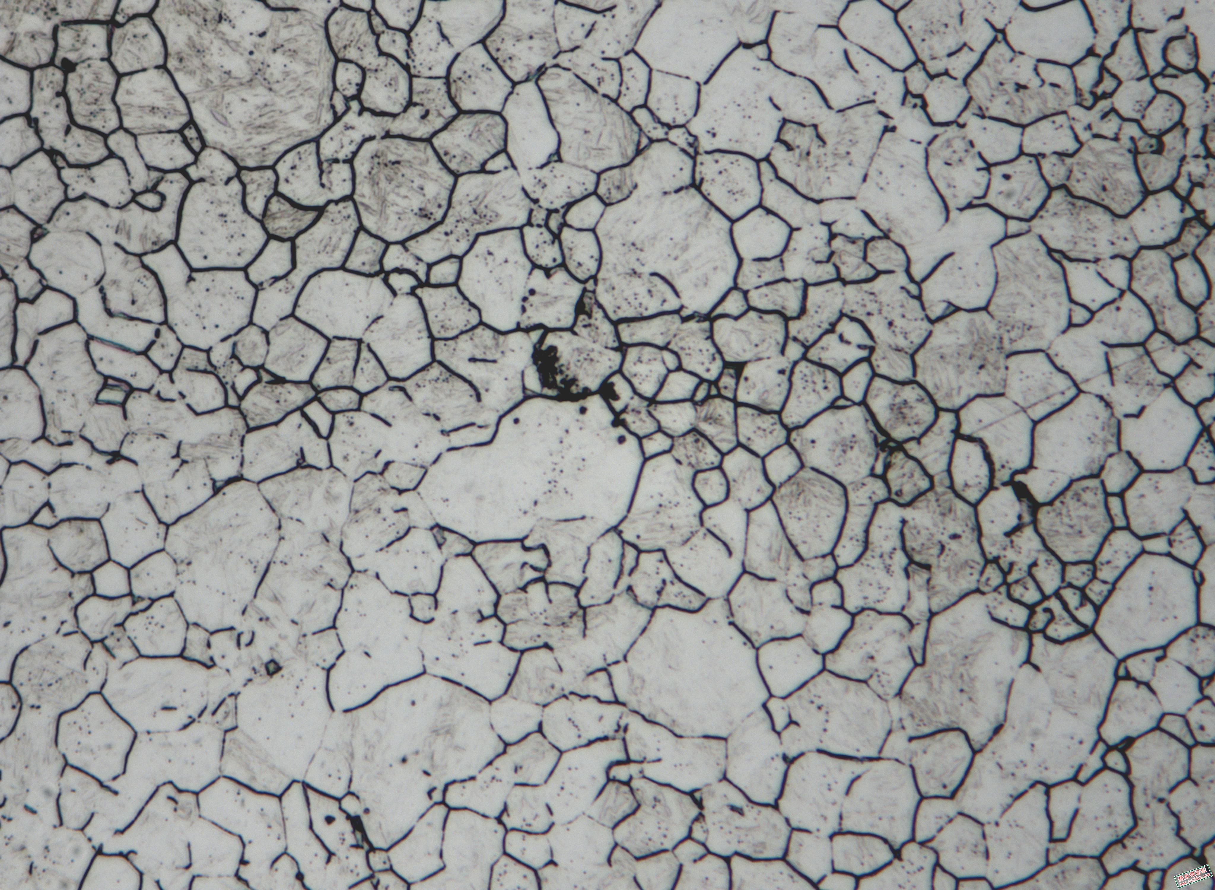

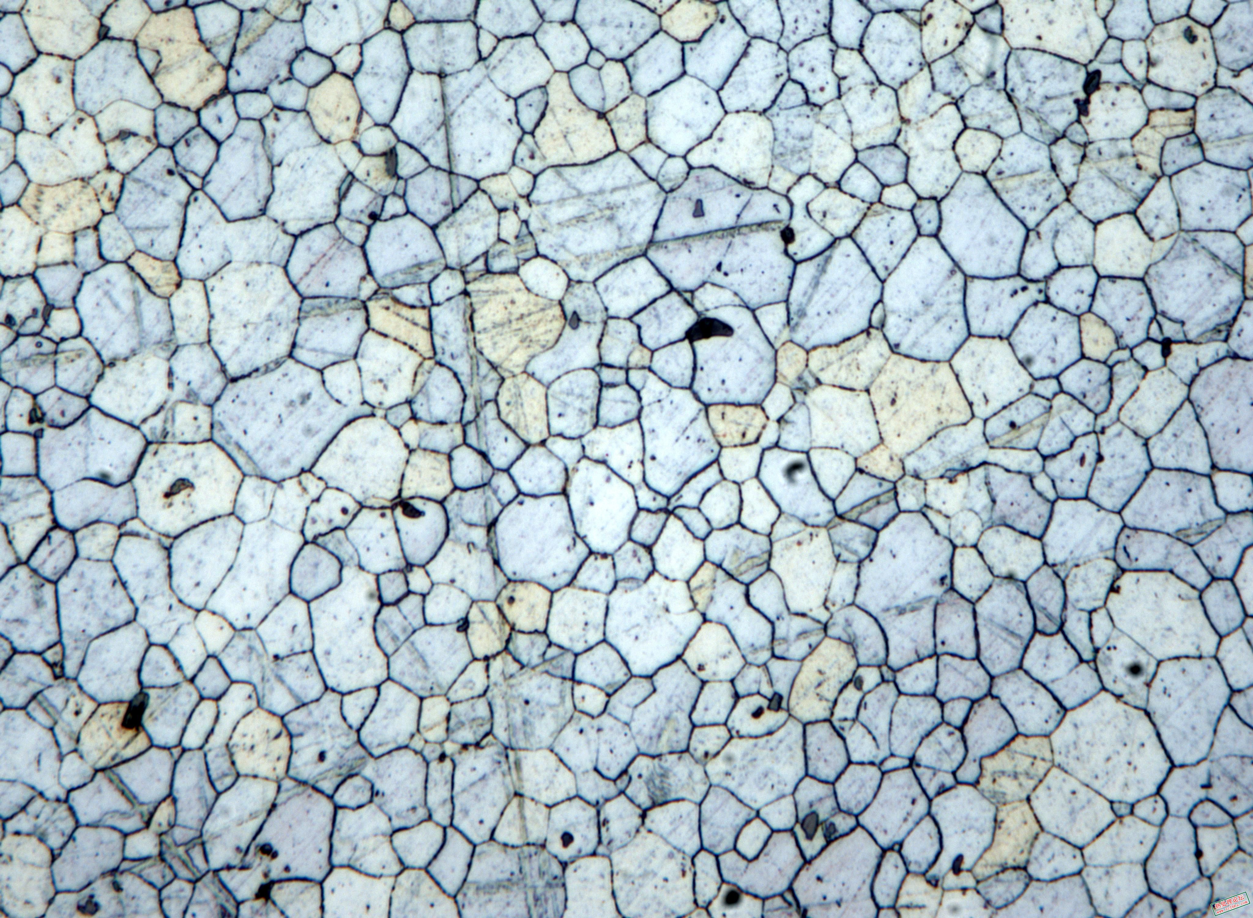

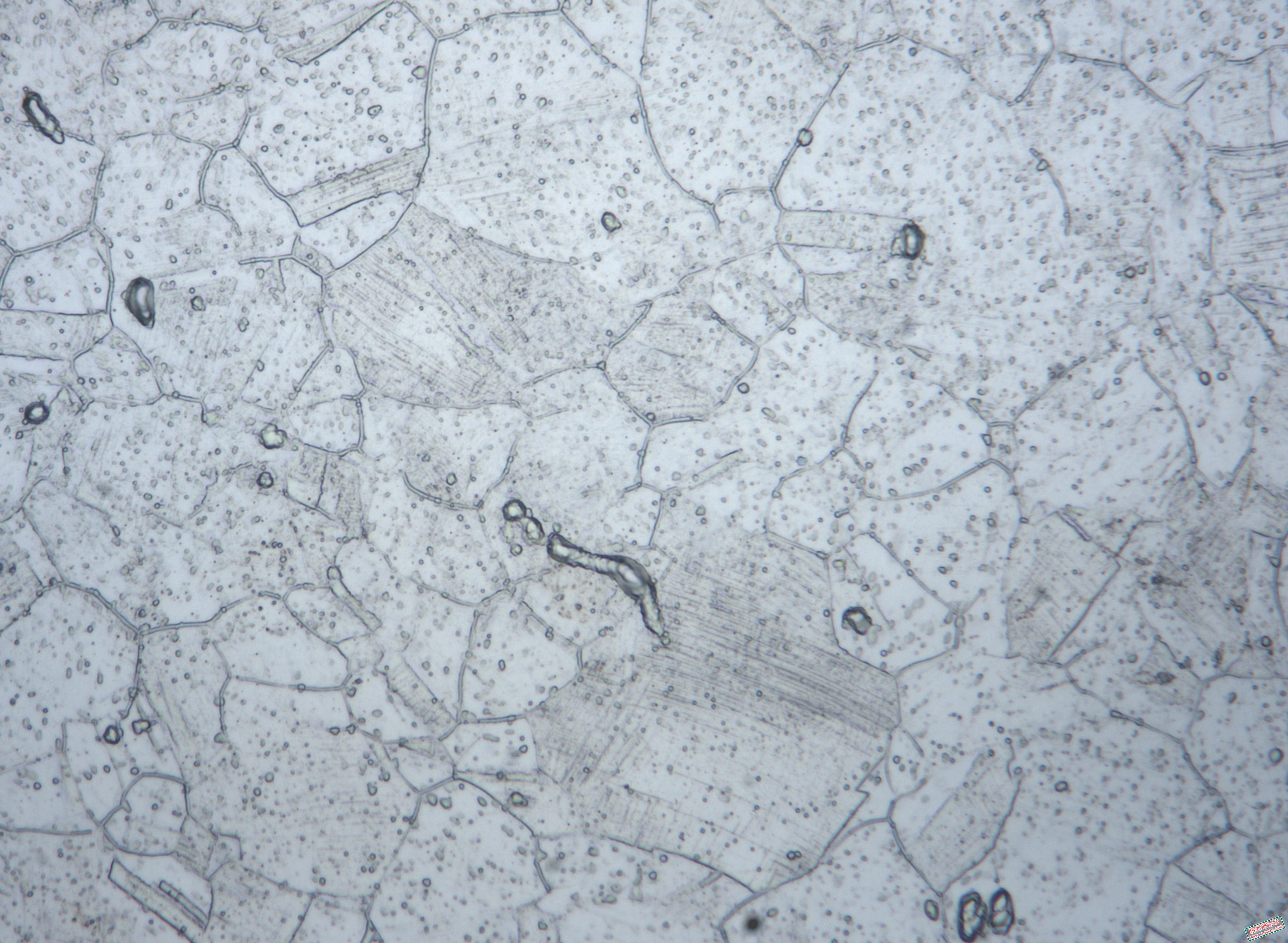

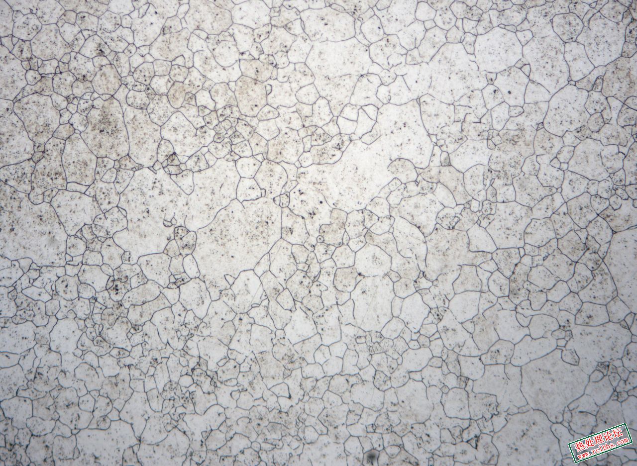

 楼主| 发表于 2023-7-23 21:40:06 | 显示全部楼层
镁合金晶粒显示,
显示器  金诺JN苦味酸替代试剂

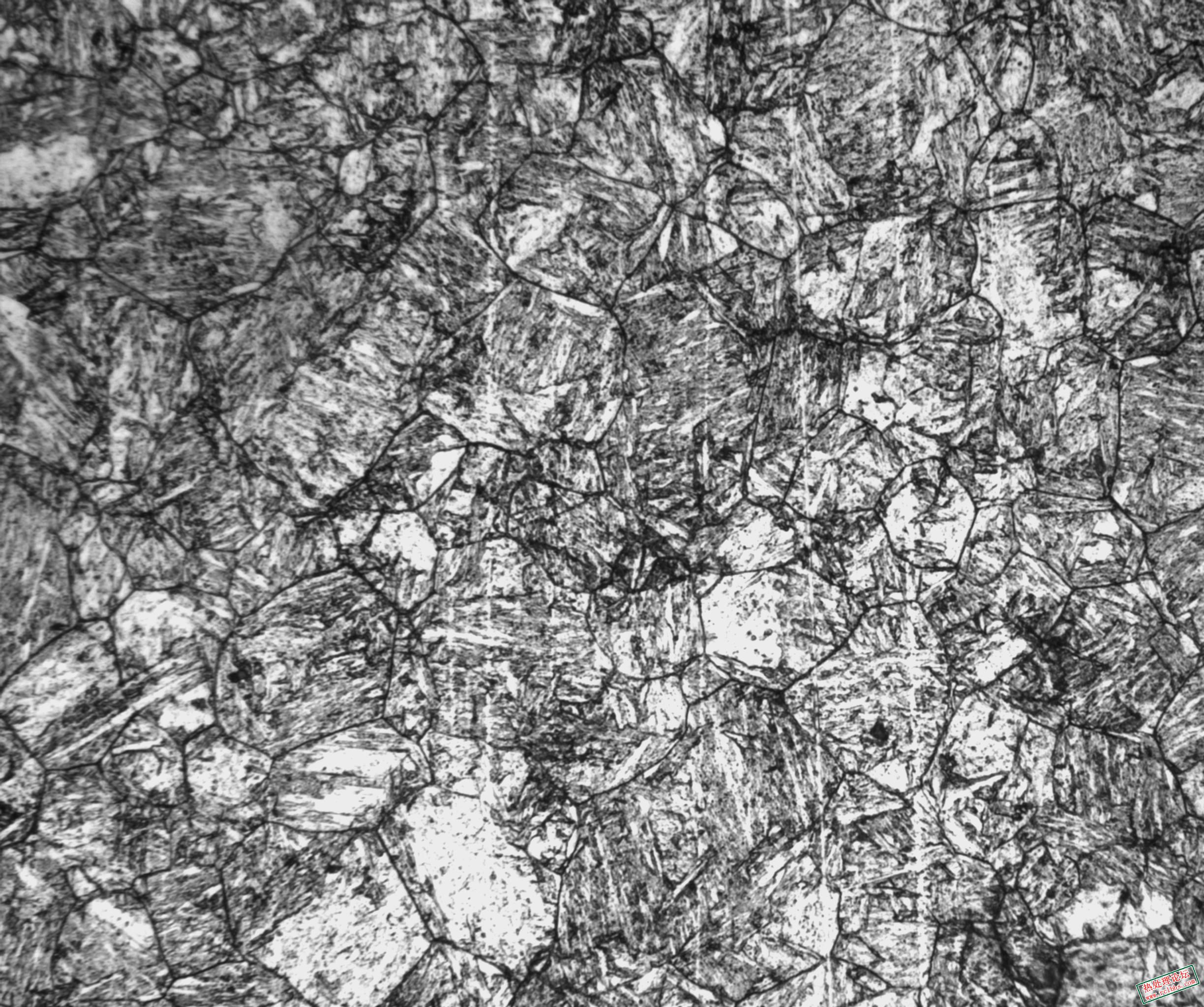

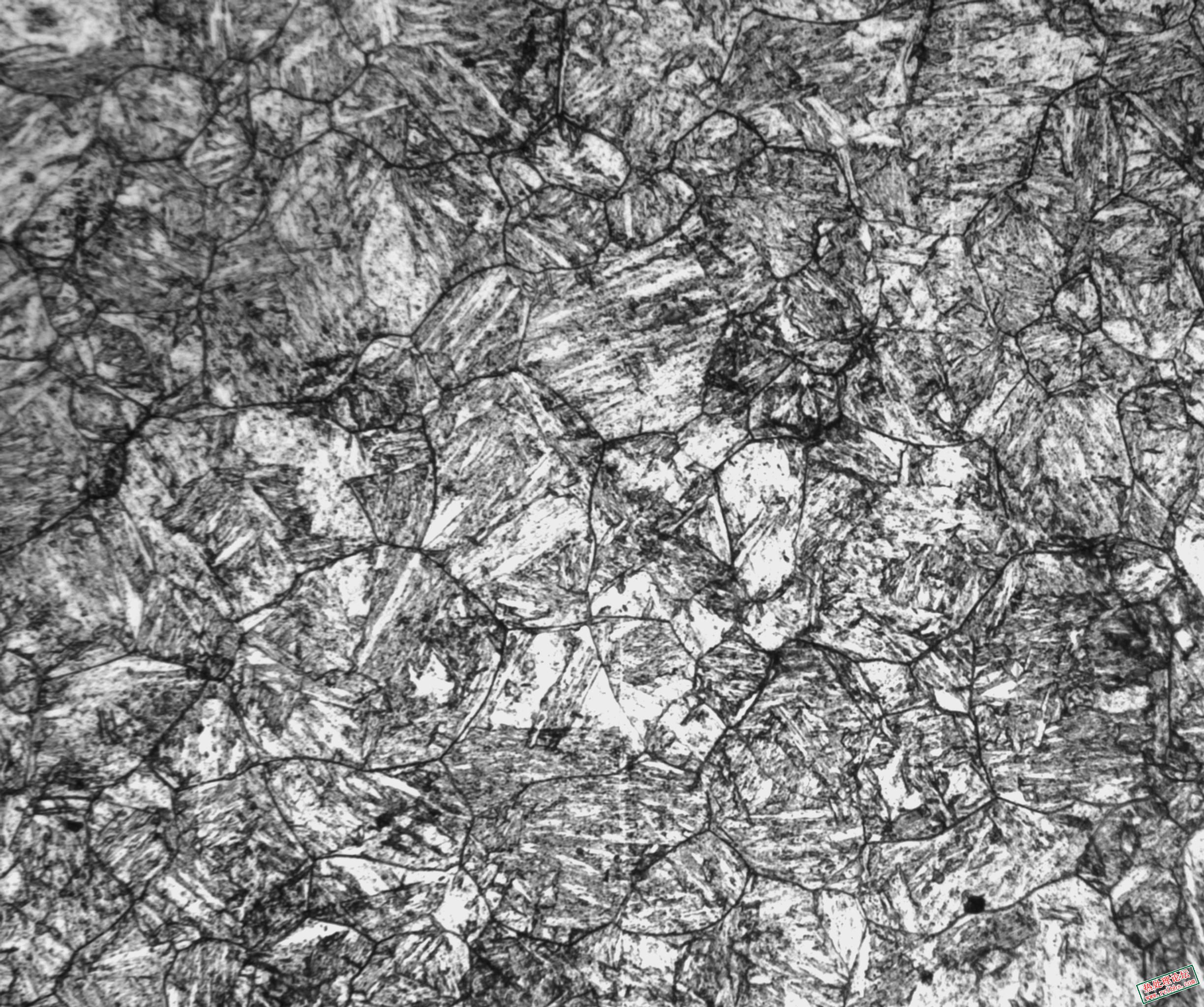

 楼主| 发表于 2023-8-17 11:29:23 | 显示全部楼层

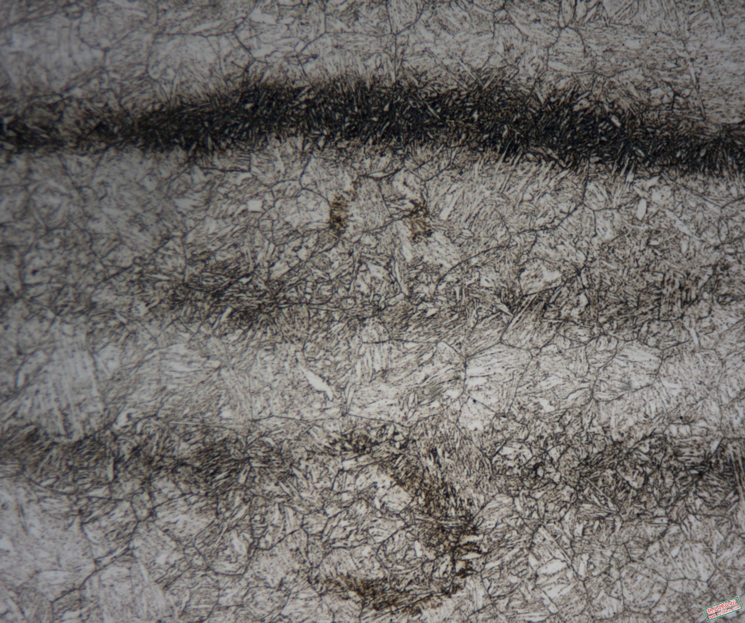

42CrMo调质晶粒显示效果
试剂
JN—TZ
