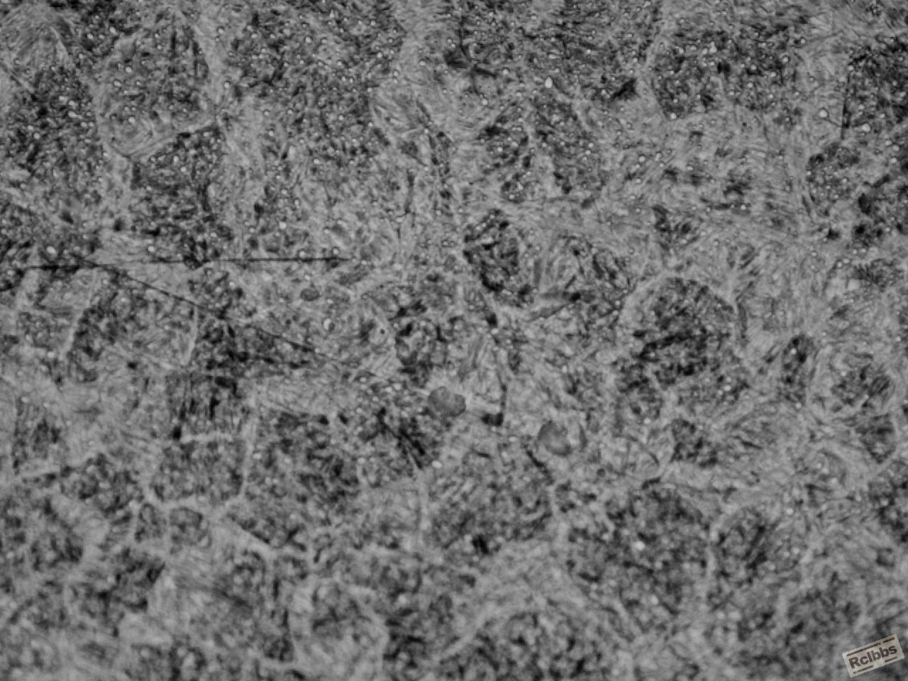

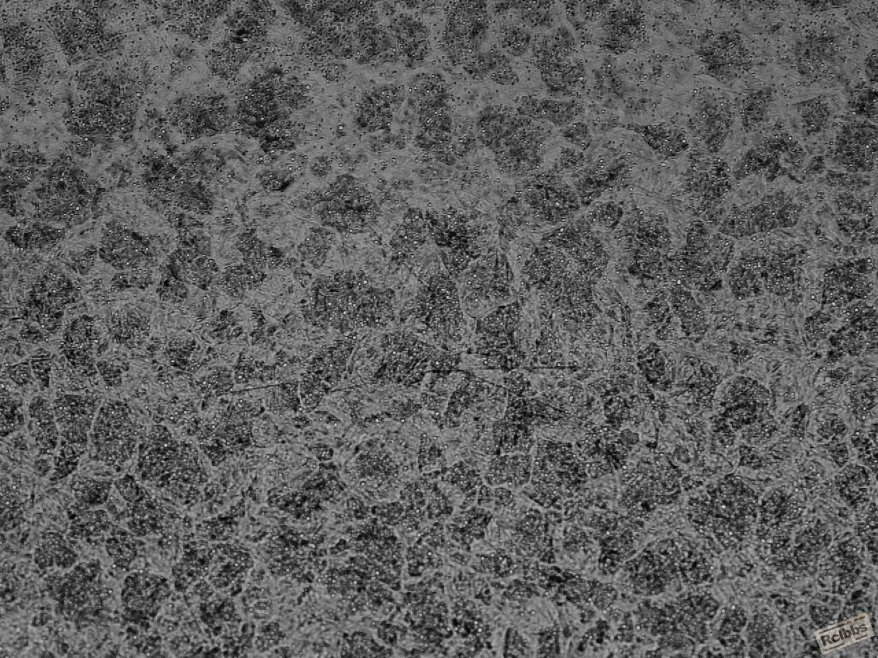

这是两张轴承钢的组织图片,烦请各位老师给评下级。基于《JBT/1255-2001 高碳铬轴承钢滚动轴承零件热处理技术条件》标准
热处理工艺:860油淬+150回火
腐蚀条件:4%硝酸酒精,腐蚀状况:正常
500X
1000X

 楼主| 发表于 2008-12-13 13:20:49 | 显示全部楼层
说明一下自己的看法
对于这样的组织,我们一般会给出4级~5级的组织评级
但是生产主管却一直说这样的组织属于生产组织,符合JBT1255-2001 高碳铬轴承钢滚动轴承零件热处理技术条件中的3级组织
无语!
发表于 2008-12-13 18:49:09 | 显示全部楼层
回`1楼
1图是3级,,1至5级都应该是合格组织,

发表于 2008-12-13 22:15:30 | 显示全部楼层
1图和2图级别是一样的,只是放大倍数不一样,马氏体组织评级采用450X或500X就可以,一般是不需要1000X。
从图片看,温度偏高,保温时间短,如果温度稍降些,适当延长保温时间会更好的,组织可以评4级。个人观点,还请指正。

发表于 2008-12-13 22:42:16 | 显示全部楼层
应评4级,白区明显多,稍有过热。另外评级时不应观察1000X视场,否则影响定级。
发表于 2008-12-14 09:22:31 | 显示全部楼层
原帖由 子衿yang 于 2008-12-13 22:15 发表
从图片看,温度偏高,保温时间短,如果温度稍降些,适当延长保温时间会更好的,组织可以评4级。个人观点,还 ...
你好,我也是想评4级。
请教一下怎么看出“温度高、时间短”的,谢谢。
签到天数: 2415 天
 楼主| 发表于 2008-12-14 10:36:38 | 显示全部楼层
看到各位老师的帮助,十分感谢!
由于我们生产的轴承属于微型轴承,所以组织级别在1~3级合格!同时在1000X下看组织,主要是为了分辨高碳区(基所谓的白区)中回火马氏体针的状况,仅作为一个评级的参考!

发表于 2008-12-15 18:33:50 | 显示全部楼层
微型轴承——有效厚度一般不会超过10mm吧,楼主采用860度,温度的确是高了,从楼主的图片看,温度降低点840-850度(不知工件有效厚度是多少,也不知道采用什么淬火介质,大约温度),适当延长保温时间效果会更好的。个人观点,供参考。
发表于 2009-5-21 11:24:56 | 显示全部楼层
评 5级 也不过分

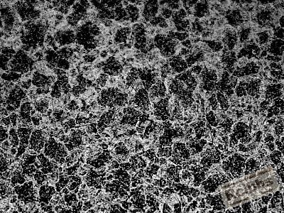

签到天数: 1208 天
发表于 2009-5-21 14:30:19 | 显示全部楼层
把照片修了一下,觉得与标准中的5级很像哦.
发表于 2009-5-21 15:08:24 | 显示全部楼层
温度偏高。黑白区没有过度,残留二次渗碳体少,大部分结晶马氏体,少量细针马氏体,部分隐晶马氏体。我认为应是5级。
签到天数: 220 天
发表于 2009-5-21 15:37:00 | 显示全部楼层
最多评4级!5级靠不上。
发表于 2009-5-22 07:27:32 | 显示全部楼层
原帖由 qinqiang268 于 2009-5-21 15:37 发表
最多评4级!5级靠不上。
bu不过看楼主的原照片,应该更明显一点,个人见解欢迎讨论。
发表于 2009-7-15 15:58:37 | 显示全部楼层
我认为是4级.如下图.我认为只有2级
发表于 2009-7-15 16:23:42 | 显示全部楼层
我认为是4级.
发表于 2009-7-15 16:52:21 | 显示全部楼层
结晶马氏体,细针马氏体,隐晶马氏体在图上显示的特征是什么?请教

发表于 2009-7-16 11:41:04 | 显示全部楼层
原帖由 落星如雨 于 2009-7-15 16:52 发表
那位专家能回答一下这个问题 谢谢了!
发表于 2009-7-26 10:37:35 | 显示全部楼层
回复 5# 丰车 的帖子
丰车老师你好,我知道过热马氏体针比较粗大,残余奥氏体比较多,但此图看不出来。不明白白区多,也是过热,请多指教。我检测到的粒状碳化物很多,这种有什么影响。
