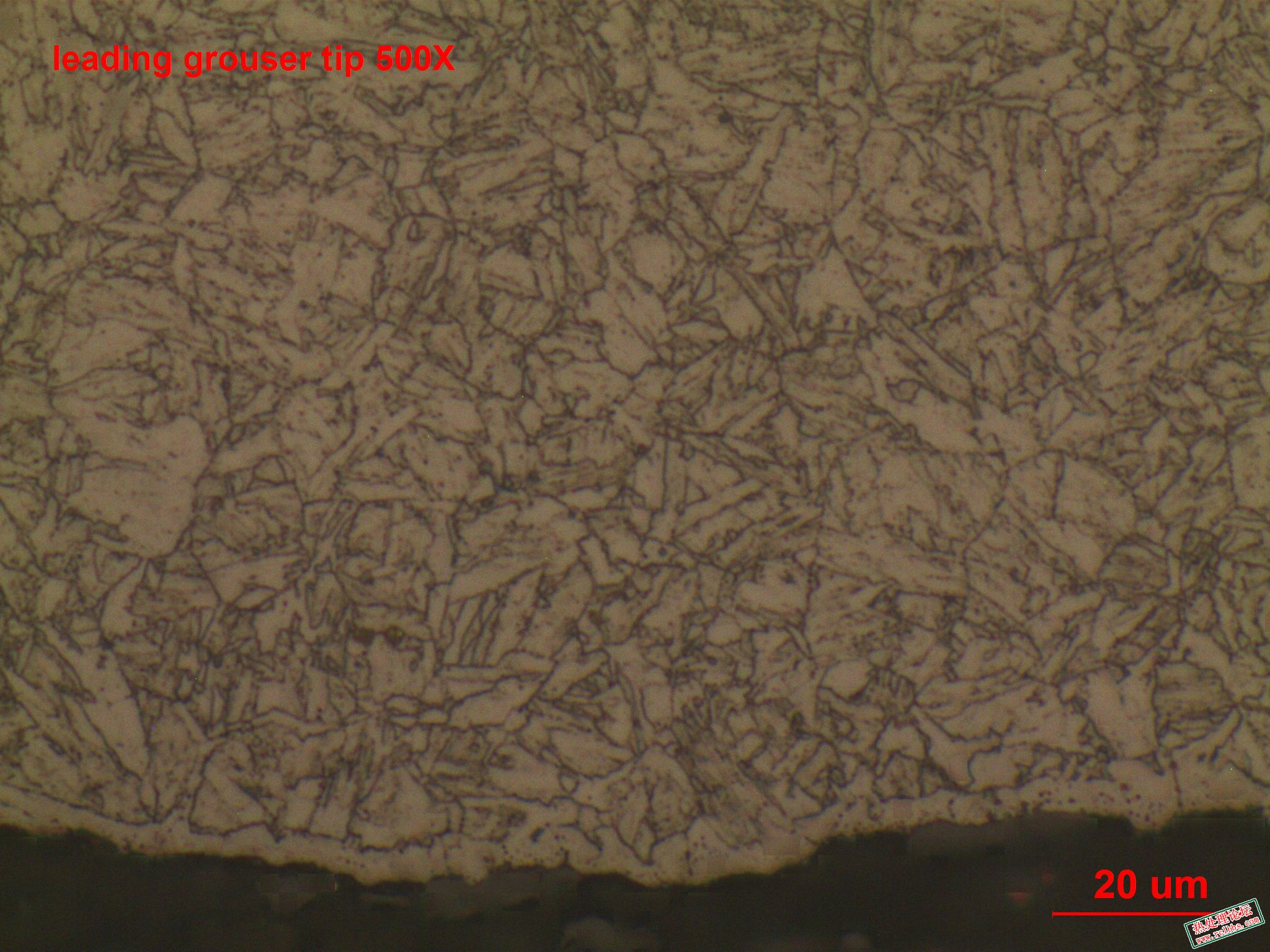

材料23MnB, 硬度35HRC,大家看下,这个是什么组织。
500X

发表于 2022-10-10 11:00:12 | 显示全部楼层
先了解一下采用了什么工艺,再从工艺上判断。

发表于 2022-10-10 12:49:32 | 显示全部楼层
从图片看是低碳板条马氏体,根据材料材料及硬度看,回火低碳板条马氏体
