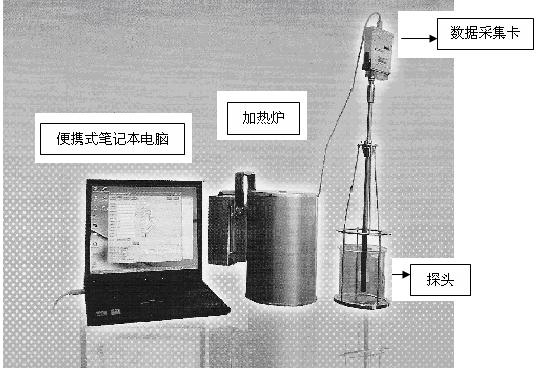

淬火介质冷速测定仪哪里质量比较好,价格大约多少?
发表于 2007-4-18 21:45:00 | 显示全部楼层
我们用的是大连的,售后服务挺好的,开始时不怎么熟悉,经常出问题,不过近两年都没有出过问题,可能价格再3万元左右吧!

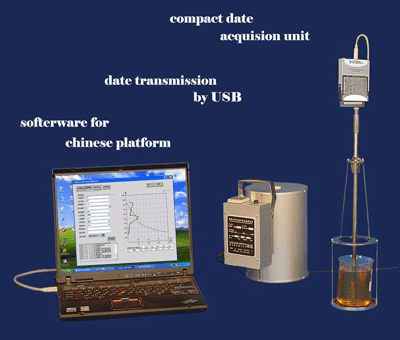

发表于 2007-6-16 19:01:13 | 显示全部楼层
将加热的探头插入淬火介质中,通过内部程序计算出他的最大冷却速度,300度冷却速度,最大冷速温度,还有到600,400,200度的时间,相当于一个淬火过程。
