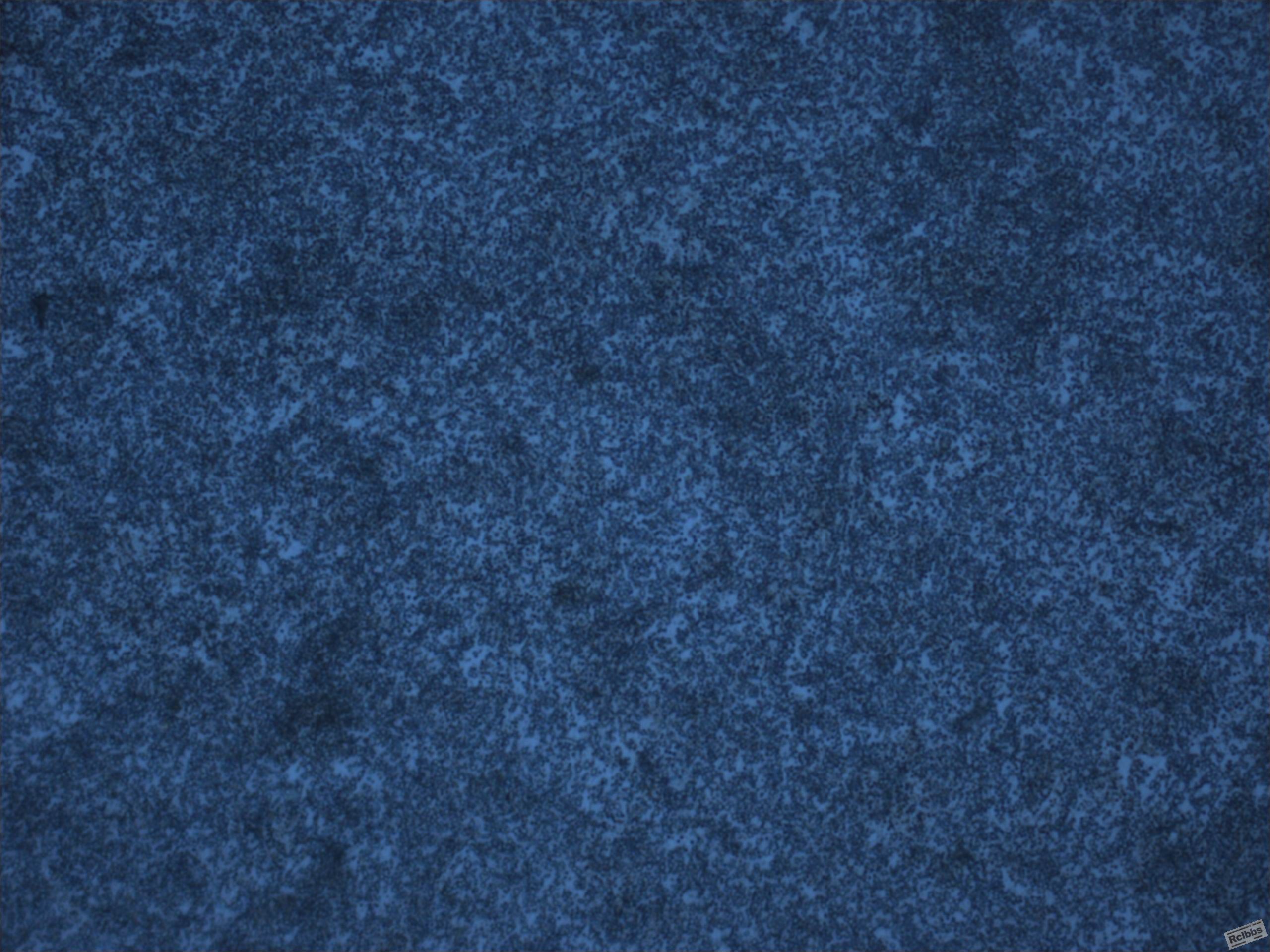

我们使用盘条奥氏体化之后等温淬火得到均匀的索氏体,可是处理过程中炉子好像出了电问题,就处理成这样了,想请大家看看是什么组织,以及帮忙分析下原因!谢谢了!我是新手!大家多指教!图片是1000倍明场下的

均匀的粒状碳化物+部分屈氏体。如果想得到索氏体组织,判定此组织为欠热和冷却不足造成。以上纯属个人猜徹,如有不符敬请原谅。

发表于 2008-12-14 20:51:30 | 显示全部楼层
楼主是作索氏体化处理吧?正常组织应是(正火)索氏体,即细珠光体。照片中的组织似球化组织,说明加热温度较低(在两相区),奥氏体化不充分。

发表于 2008-12-14 22:02:03 | 显示全部楼层
奥氏体不充分,
说明加热温度不够,
或者冷却有问题

发表于 2008-12-15 13:51:32 | 显示全部楼层
哈哈,温度不够,等温淬火变成等温退火了

发表于 2008-12-15 13:52:05 | 显示全部楼层
打打硬度,肯定很低。
记得有一次做实验,装炉量搞大了,结果没有没有热透,造成部分产品硬度很低,金相如斯!
降低装炉量问题解决。
再淬火一次,金相和性能更棒了,恭喜恭喜

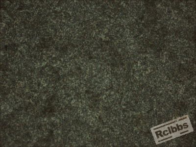

发表于 2008-12-15 22:49:04 | 显示全部楼层
大家好,有问题向大家请教,一个组织的图片
这张组织的图片经ACDSee处理了一下清晰了不少,照片上看是索氏体没有问题,测量硬度和机械性能如何。

 楼主| 发表于 2008-12-17 09:46:09 | 显示全部楼层
确定是正常的索氏体吗?有没有球化组织,如别人楼上一些朋友说的是温度不够变成退火了!谢谢
发表于 2008-12-17 12:43:10 | 显示全部楼层
放大倍数是1000啊?还没有在这么大的倍数下观察过呢,唉。球化组织不明显啊,不过应该还算是索氏体

楼主需要的是正火索氏体,还是回火索氏体?
发表于 2008-12-18 16:09:39 | 显示全部楼层
应该是要正火索氏体的吧,是奥氏体+等温保温(铅浴)处理的吧。你那张图应该是加热钱热了
发表于 2008-12-18 16:13:39 | 显示全部楼层
回复 9# ZX771 的帖子
你说的盘条组织也应该说是正常组织,因为盘条一般是热轧后控冷的,得到粗片状的珠光体也属正常的吧
