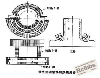

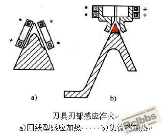

集流器(Concentrator)也称为强流器,是装在感应器的一个组件,它和感应器的关系,类似变压器的次级绕组。
集流器的主要功能
1.用在高频感应设备上加热面积小的零件﹔
2.可提高加热表面某一局部的功率密度﹔
3.可调整淬硬区宽度﹔
4.采用集流器便于感应器进入加热位置
集流器设计中应注意的问题
1.集流器的电流比感应器大,发热也大,因此,必须通水冷却。
2.集流器与感应器之间应衬绝缘层
3.中频集流器为提高效率,有效圈与集流器上均须应装导磁体。
4.集流器的材料、板厚选择与感应器有效圈设计相同。

例如:1.用在高频感应设备上加热面积小的刀刃刀具.
     2.法兰轴件
