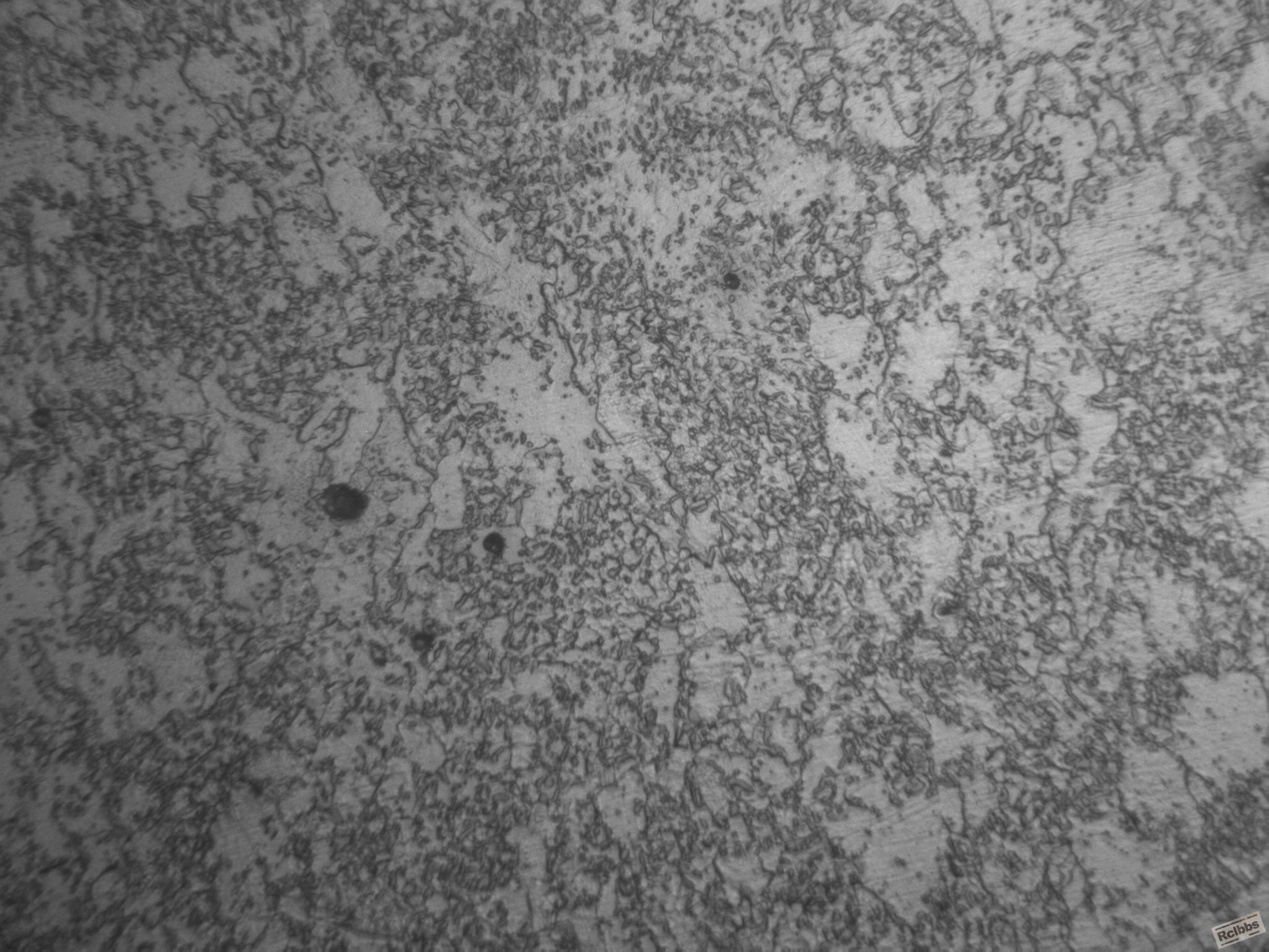

本厂进了一批45#钢冷轧管,经检验材质符合45#钢要求,硬度HRA56~58,低倍一般疏松1级。但是金相检验发现组织为粒状贝氏体,我也不知判断对错请各位专家帮忙判断一下。

发表于 2008-12-18 13:05:50 | 显示全部楼层
这是退火组织,球化组织.

 楼主| 发表于 2008-12-15 22:38:53 | 显示全部楼层
补充一下,图片放大倍率为400X。谢谢。
发表于 2008-12-16 00:08:34 | 显示全部楼层
感觉像球化组织

发表于 2008-12-16 13:33:44 | 显示全部楼层
粒状贝氏体是大块铁素体内包含着一些渗碳体颗粒和“小岛状”组织。从你的图片来看,应该属于粒状贝氏体。

 楼主| 发表于 2008-12-18 12:24:45 | 显示全部楼层
是原材料进货检验,送检单上写的是冷轧管。

回复 1# wscn512 的帖子
这是球化退火后的组织,珠光体呈球粒状,不是贝氏体.
发表于 2008-12-18 21:11:16 | 显示全部楼层
我觉得也是球状珠光体

发表于 2008-12-18 22:54:24 | 显示全部楼层
我也觉得不是粒状贝氏体。

发表于 2008-12-19 14:33:49 | 显示全部楼层
请问楼主,这是轧制后的组织,还是经过正火、退火后的组织?
发表于 2008-12-20 08:32:58 | 显示全部楼层
假象,重新制样。

发表于 2008-12-20 11:17:09 | 显示全部楼层
我不了解硬度HRA56~58相当于多少布氏硬度HBW,但冷轧钢管以冷轧状态交货的话,因加工硬化,硬度要高一些。
发表于 2008-12-20 12:05:13 | 显示全部楼层
冷轧晶粒会变形拉长。照片不符
发表于 2008-12-20 16:34:36 | 显示全部楼层
我个人呢觉得不像B组织 ,倒像是退火组织似的
还有少量的珠光体组织在内

发表于 2008-12-20 21:47:53 | 显示全部楼层
形貌上看不是粒贝
见过类似的球状珠光体,但不是冷轧状态。

发表于 2008-12-24 12:10:45 | 显示全部楼层
不是粒B,因为F的形态不是针状,或者长条状.
组织应该是球状P
然后不象是经过了冷扎
发表于 2008-12-24 12:23:06 | 显示全部楼层
应该是粒贝,加工硬化不该达到这么高硬度
