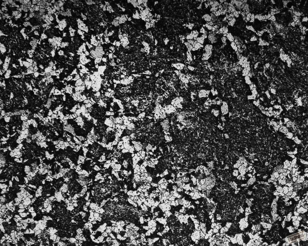

20CrMo正火后硬度偏高,用的是空冷要求HB160-180,实测HB210
签到天数: 1542 天
发表于 2008-12-16 11:00:50 | 显示全部楼层
硬度高应该是出现了贝氏体,在650度左右等温一下就好了.

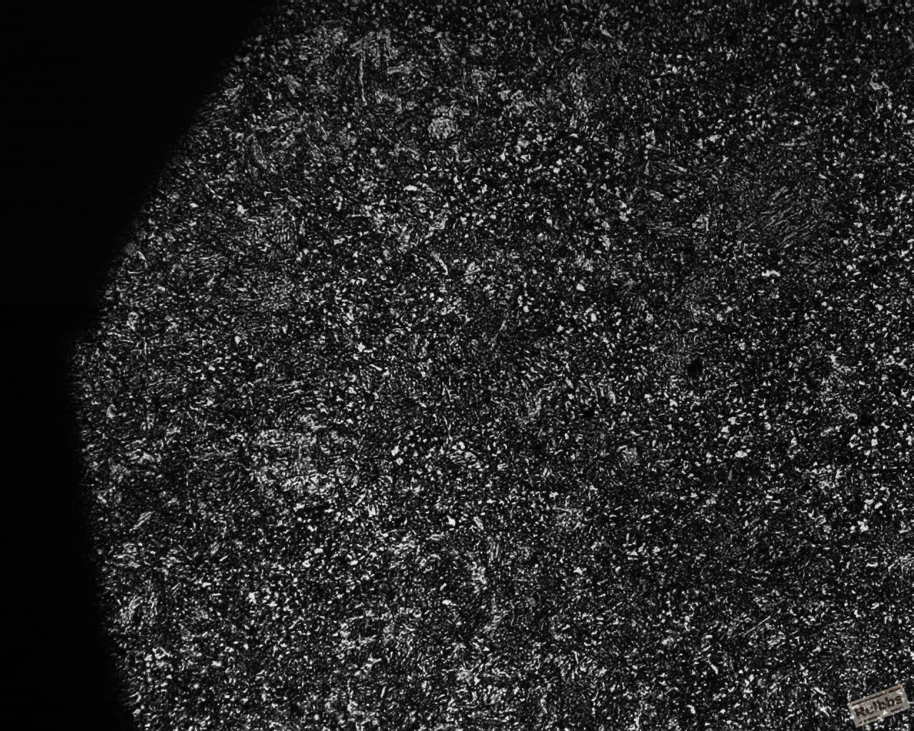

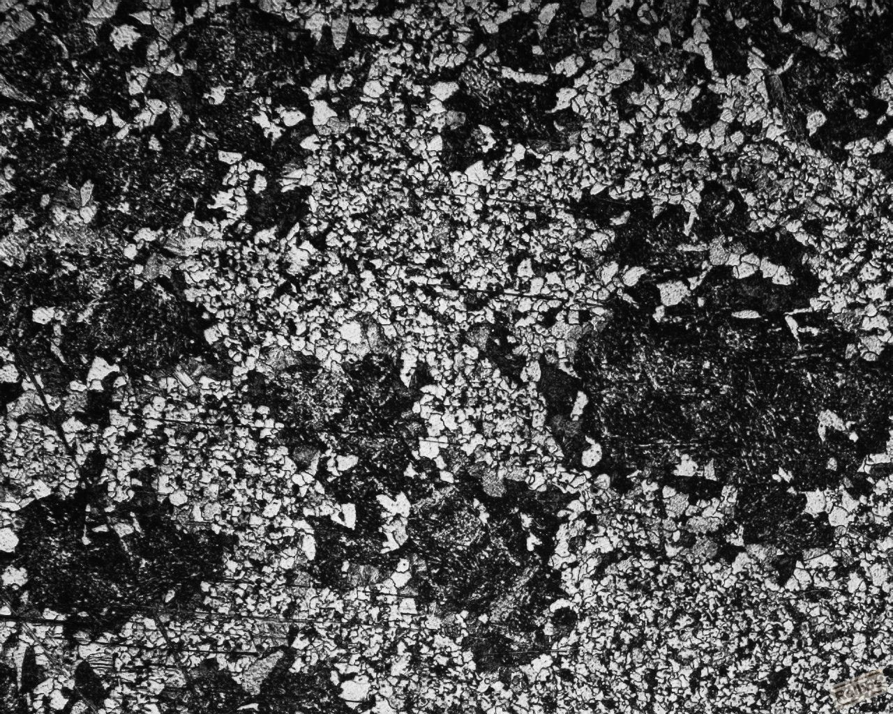

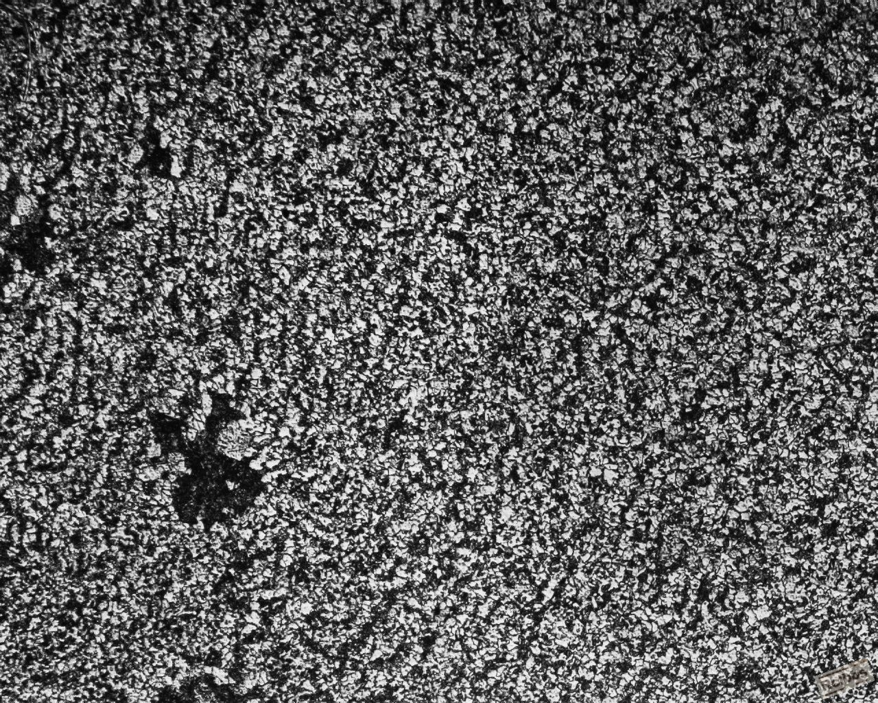

谢谢!我还有三张图片,也是同一炉作的,在中间位置,上面的是边上的位置,同一工件中间各处组织不同,请帮忙再看一看,再次感谢
[ 本帖最后由 zSS0105 于 2008-12-16 11:18 编辑 ]
签到天数: 1542 天
发表于 2008-12-16 11:25:17 | 显示全部楼层
20CrMo的正火主要是控制冷却,不像碳钢正火冷却速度无所谓.
正火时你看冷的快的,先黑的那种,就会出现贝氏体.
同一个零件表面和芯部的组织也是有差别的.
要想处理后组织很完美,必须采用等温正火工艺.

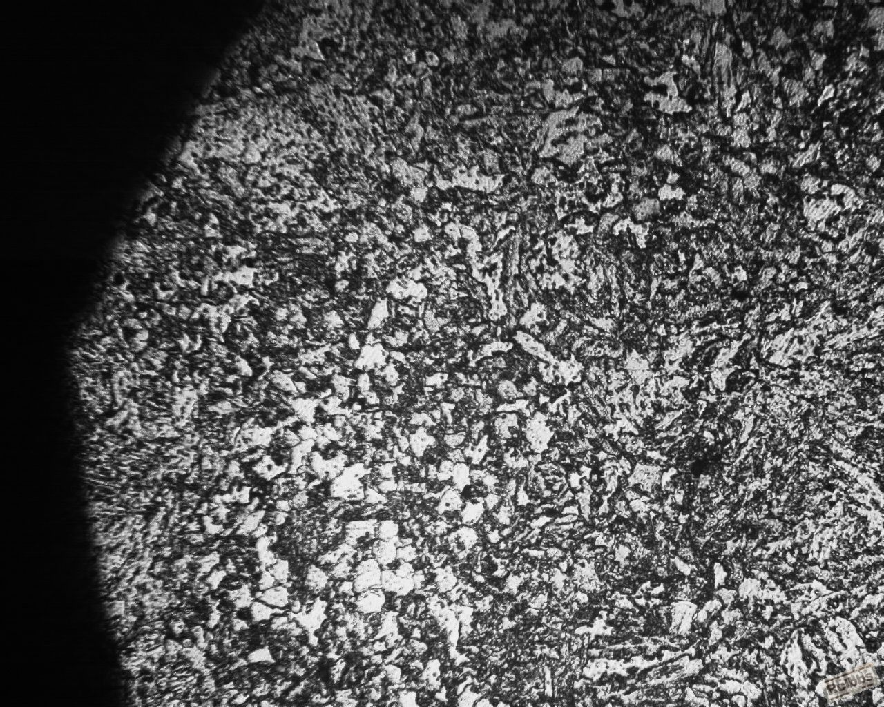

20CrMo正火的400倍图片
这是20CrMo正火的400倍图片,帮忙看看是不是有贝氏体,谢谢了!
 楼主| 发表于 2008-12-17 14:48:40 | 显示全部楼层
回复 7# zSS0105 的帖子
怎么没人指教啊,秋天的风先生,能再指教一下吗?多谢了!
签到天数: 1542 天
发表于 2008-12-17 16:03:02 | 显示全部楼层
铁素体+粒状贝氏体+珠光体
