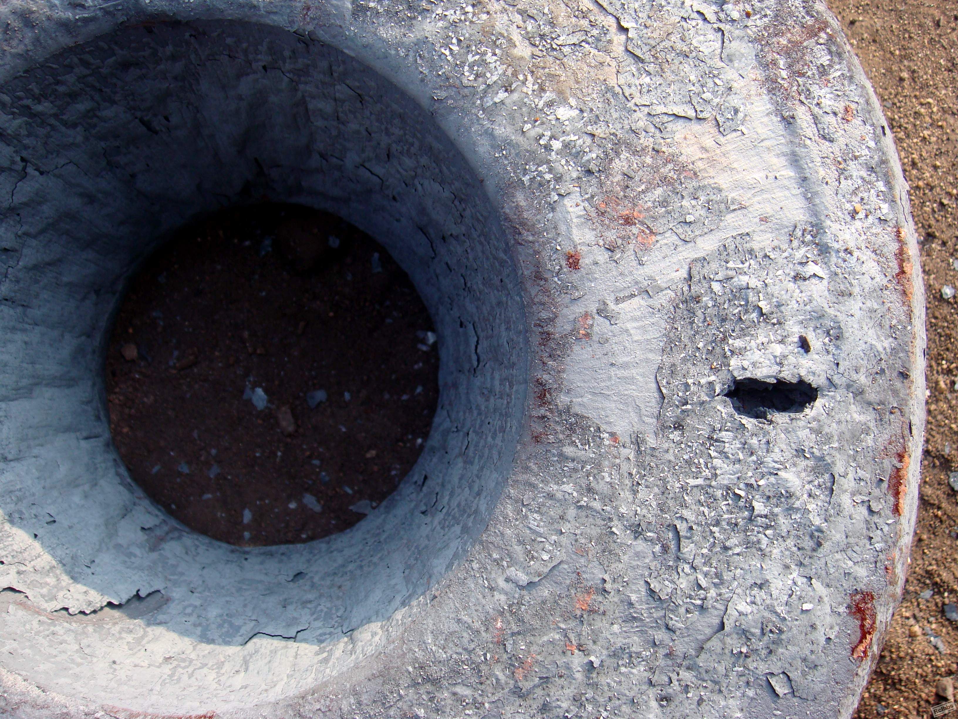

单位加工轴承衬套,材质是45钢连铸材,料圆210mm,加热温度1200℃,保温时间充足,在锻打冲压时,出现开裂,开裂位置及形貌见图所示。
请大家根据这样的现象谈谈自己的看法,是否锻压过程存在问题,缺陷的形成原因。

如果只有这一个开口缺陷,热分析和应力分析都不支持锻造失误原因。应该是原料原因。
发表于 2008-12-17 18:11:43 | 显示全部楼层
如果是材料问题,会不会是有夹杂,在锻打时造成局部开裂。

首先问一个问题,怎么这么厚的氧化皮?
这个问题怪怪的。开裂口局限在套圈端面的中央,图片上看不出裂纹的延伸。所以这不是一般意义上的裂纹。那就往别的方面去排查原因。
1)原材料中的大块夹渣。钢材冶炼过程中的耐火材料,炉膛炉壁反应物及冶炼残渣,没有清除干净而残留在钢中。破环基体金属的连续性。
2)“保温时间充足”,莫非晶界间氧化也是一个应该考虑的因素?
3)原材料中未被发现的严重裂纹?这种可能性很小的。如果有这样的材料,肯定是不能用的。
4)锻压过程,锻模上留有硬质东西?
以上纯属想法,还请指教!

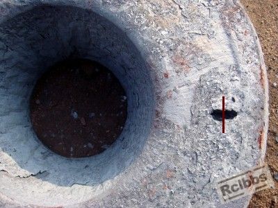

发表于 2008-12-20 11:35:30 | 显示全部楼层
建议在标记处取纵向金相样作检验,应能找出原因。

锻造比是否够,夹杂的可能性比较大

发表于 2008-12-27 10:06:43 | 显示全部楼层
过烧了,
冲孔时材料反挤,端面中部应力大。

发表于 2009-1-3 08:38:58 | 显示全部楼层
如果是冲孔时出现的话,应该在最外面先出现裂纹之类的缺陷吧,从表面氧化皮和氧化皮脱落后基体的外形看过热都没有发生,更不用说过烧了。不过裂纹处做金相可以具体判定

发表于 2009-1-3 09:06:48 | 显示全部楼层
表面上看应该是材料有缺陷
 楼主| 发表于 2009-1-4 11:27:44 | 显示全部楼层
谢谢楼上各位朋友。此问题已解决,钢厂承担材料废品。

 楼主| 发表于 2009-1-4 22:48:56 | 显示全部楼层
回复楼上朋友
我没有做最后检测,因套圈太大无法切割看组织,只是从缺陷形态看认为是材料夹杂,钢厂处理质量问题人员也认可。
