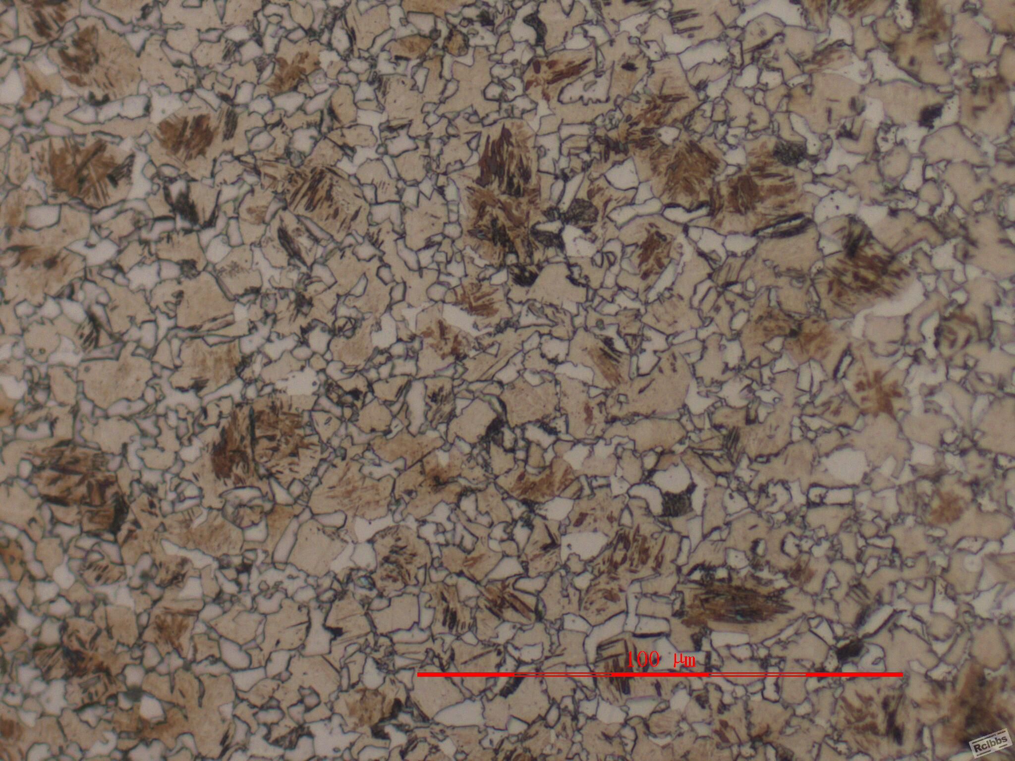

这张相片放大倍数多少?怎么看的呀?
不好意思,孤陋寡闻了!
发表于 2008-12-17 16:18:07 | 显示全部楼层
上面不是有标尺么
你大致除一下就处理
 楼主| 发表于 2008-12-18 08:29:55 | 显示全部楼层
是用标尺的实际尺寸除以标尺上的尺寸吗?130mm/100μm=1300倍?
与显微镜参数有关吗?好像是50万的
上面的组织:白色是铁素体,浅灰色是珠光体,棕色大块是贝氏体么?谢谢!
发表于 2008-12-18 16:48:00 | 显示全部楼层
根据标尺算你的照片放大倍数是625倍,组织和你的处理工艺有关,因照片组织物不清晰,只能印象判断,有铁素体和极一部分珠光体,贝氏体不敢确认。以上纯属猜测,不对敬请原谅!
   楼主希望你把显微镜的目镜和物镜的倍数报上来。对于小格的表示我也不甚明了。
[ 本帖最后由 renbenfg 于 2008-12-19 12:57 编辑 ]
发表于 2008-12-18 21:13:52 | 显示全部楼层
回复 1# spiritfire 的帖子
图片中右下角的标尺有5格,每格是100微米(即0.1mm),用每格的实际长度(mm)除以0.1mm就是实际很大倍数。从本人现在电脑屏幕不点击放大的情况下应该是100倍。不对请指正!
发表于 2008-12-18 21:29:26 | 显示全部楼层
同意大侠观点,每人在电脑上实际观察放大倍数是有差别的。100微米不变,格的实际长度在变。
 楼主| 发表于 2008-12-19 14:31:16 | 显示全部楼层
谢谢各位宝贵意见!
我把图片放到实际尺寸,然后量得每小格50mm,再除以100微米,得出放大倍数为500。
后来求证确实是500倍
发表于 2008-12-19 21:54:32 | 显示全部楼层
原帖由 spiritfire 于 2008-12-19 14:31 发表
谢谢各位宝贵意见!
后来求证确实是500倍
我是农民工,比较老实。本人爱钻牛角尖,如果照你所说,单是所示标尺(5小格X50mm)实际尺寸就是250mm,该图片的实际宽度大约是525mm?请明示!愚人以为应该是100倍。

 楼主| 发表于 2008-12-23 08:29:16 | 显示全部楼层
禀8楼主
实际长度确实大约是530mm左右。我用每小格实际尺寸除标尺,对多个图校验过,没错。

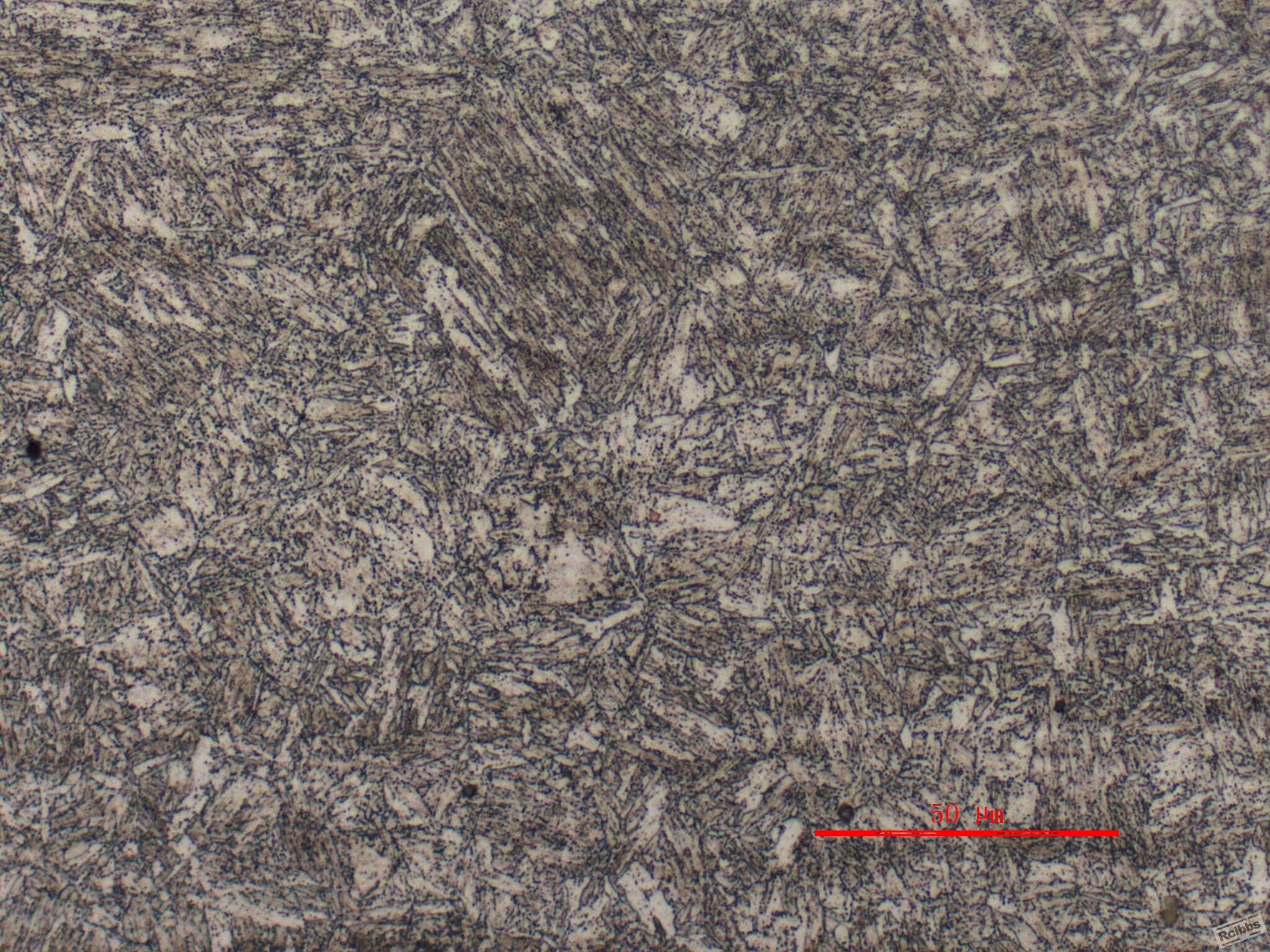

你再看下这个图。
 楼主| 发表于 2008-12-23 08:35:14 | 显示全部楼层
看看这个多少倍?
看看这个图多少倍?
发表于 2008-12-23 12:45:52 | 显示全部楼层
你们说的格不一样吧?感觉一个说的是小格,一个说的是整个五格?
发表于 2008-12-23 19:04:40 | 显示全部楼层
回复 10# spiritfire 的帖子
你说的对,你把大家都忽悠了。你的图片是530mm(我说的是525mm,差5mm )。你11楼的图片是多少倍永远都说不清,根据实际尺寸确定。如果需要可以不同的倍数。。。
发表于 2009-1-11 01:11:42 | 显示全部楼层
这种格子看不懂啊 到底是每格代表100um还是5格呢
猜测是每格代表100um啊 这样你量一下每格的长度就可以了 如果是1cm就是100倍 如果是2cm就是200倍啊 随着你打印的大小而变化的
组织也很难判断啊 好像是马氏体+铁素体+珠光体
发表于 2009-1-20 09:13:10 | 显示全部楼层
原帖由 霍大侠 于 2008-12-18 21:13 发表
这个方法非常正确,具体放大多少倍我是没有测量。
签到天数: 954 天
发表于 2009-1-22 10:41:59 | 显示全部楼层
我算了一下,两张照片在我的电脑屏幕上都是550X。
推测拍摄者是用50X物镜拍的,反映的是500X下的显微组织,照片上传后大小有变化。
