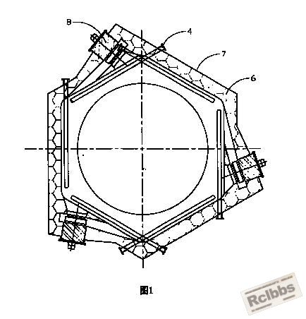

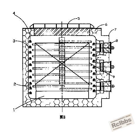

本技术方案的大型可控气氛无马弗井式炉,它包括有炉壳、炉衬、炉盖,高温风机,还包括有辐射管、辐射管托架,炉壳的外形可以制成四边形、六边形或八边形;炉膛内设有辐射管托架,加热用的辐射管可以从炉壳外水平横插入到炉膛内,其辐射管的插入端插装在辐射管托架上;辐射管可以方便的固定在炉膛内,通过对上下不同位置的辐射管的加热控制,实现气氛炉的实际供热需求;高温风机根据炉子的形状不同,分别设置在气氛炉的侧墙上(??没有搞懂怎么设计的);水平方向设置的高温风机,可以使渗碳或氮气体沿一定的方向流动,使其更加均匀,省却了马弗罐、导风筒,降低了气氛炉的造价,方便了对气氛炉的维护和修理。

3楼的兄弟,我不知道你说的是不是1楼的破炉子,那可就是爱协林的炉子技术啊,看来你对你们公司的技术也没有看完啊,看看你们申请的专利号200620116104.X吧,破吗???哈哈!!!
如果你说2楼的索菲斯炉子是破炉子,那你们干嘛去仿照啊,虽然人家的辐射管技术已经过了专利保护期,但好赖你们也是号称国际大公司哦。不要以为你们的炉子装上小日本的加热辐射管(ROLLED/日本赤羽制造)就是自己的技术了。lol

说得好,不过我在2楼贴的图可不是索菲斯的炉子,如果说是索菲斯的炉子可是对索菲斯的耻辱,那正式爱协林的“破炉子”,哈哈,我是从他们的专利申请上扫描下来的呀!

是爱协林的吧!
