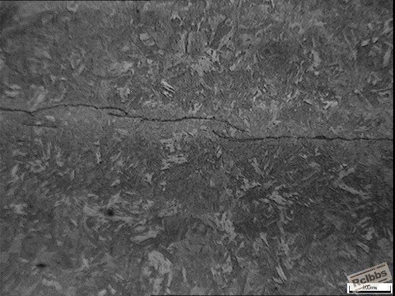

材料是25MnB. 工艺是:热扎成型后调质. 裂纹位置是内部.
这个裂纹是扎制出来的还是调质产生的?

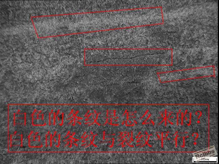

发表于 2008-12-18 10:43:10 | 显示全部楼层
热轧过程中出现带状铁素体组织,造成后续的热处理发现裂纹,但是和热处理没有关系
发表于 2008-12-18 10:58:04 | 显示全部楼层
现在从图片看,可能是热轧工艺有问题,温度高,冷却时温度不均匀造成的原始微裂纹,...在调质时出现裂纹扩展....
从金相来看,,组织正常.但发现在裂纹边缘有轻微的氧化色.......
发表于 2008-12-19 13:16:53 | 显示全部楼层
该裂纹应该不是淬火裂纹,淬火裂纹出现在该位置的可能性太小了。
怀疑是原材料带有微裂纹导致淬火后裂纹延伸

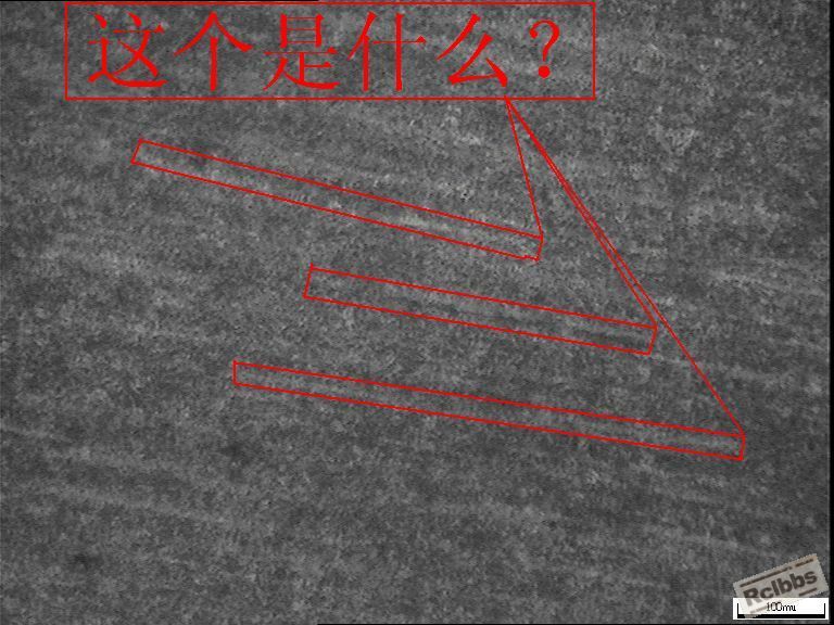

发表于 2008-12-19 13:44:52 | 显示全部楼层
从照片上看,原材料存在着严重的带状。正常的热处理后,由于组织不均匀,在交界区应力最大产生裂纹。应该属于原材料问题。
发表于 2008-12-19 23:11:35 | 显示全部楼层
楼主金相就说明了不是淬火裂纹
请问4楼,淬火裂纹一般出现在那些位置
发表于 2008-12-20 16:23:53 | 显示全部楼层
回复 1# leeyoung007 的帖子
裂纹和白条纹我个人想是在热轧时候发生的情况,成了带状组织了,以致后面的热处理发生更大的裂纹缺陷
发表于 2008-12-20 22:26:15 | 显示全部楼层
好像这贴在论坛那个区出现过?当时看到"化妆"太浓(就提供前面那一张)。提议重新制样。
现在多了几张,就现在已知情况分析,不好判断。
楼主最好提供轧材的截面形状,裂纹方向,内表面不是对称的情况,最好提供确切位置。
第2张与第3张是同一个取向吗?
以上不提供,很难形成连贯的思路。
失效分析经常用到逻辑分析方法。但今天用点心理学:楼主根本不急,也许已经分析完结果了。他在看我们做游戏。
发表于 2008-12-21 22:14:38 | 显示全部楼层
不会吧,我看它的裂纹比较清晰呀
