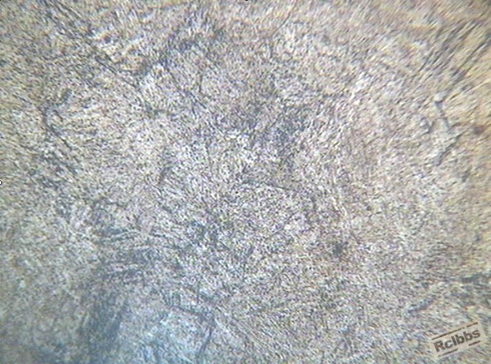

材质:35MnB,热处理(淬火+回火【480度】),正常组织应该为回火索氏体,现在出现如下图样的组织,相片倍率200倍,请教是什么组织?产生的原因?谢谢!

看不清楚,你弄400或500倍数的,看下,根据这个图片,很模糊

回火索氏体,可能以为回火时间有点短,淬火马氏体位相还隐约可见
