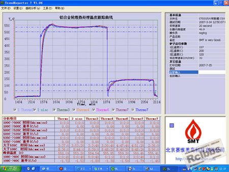

 楼主| 发表于 2008-12-18 15:47:38 | 显示全部楼层
铝合金轮毂热处理
铝合金轮毂热处理

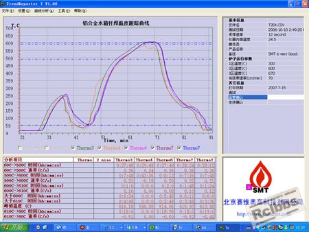

 楼主| 发表于 2008-12-18 15:54:23 | 显示全部楼层
钎焊温度曲线测试

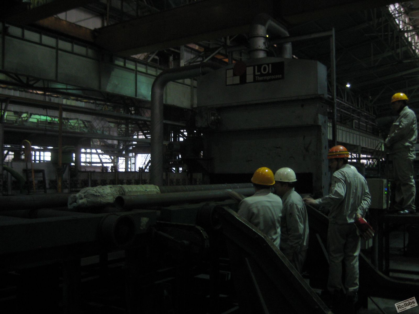

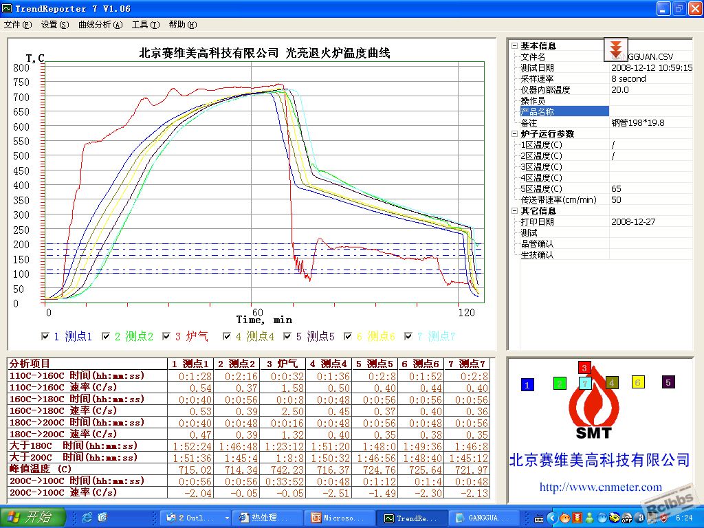

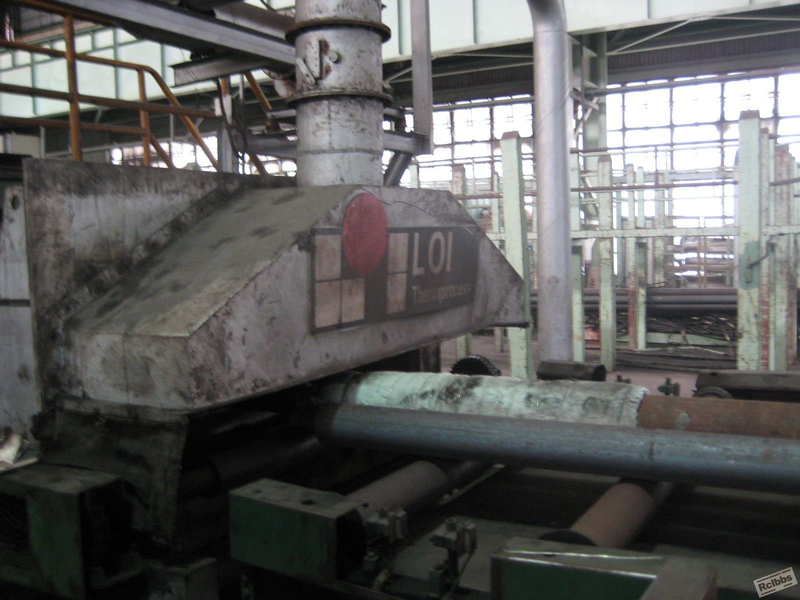

 楼主| 发表于 2008-12-26 23:00:25 | 显示全部楼层
光亮退火曲线也有。先发张照片。
炉温跟踪仪 进炉
炉温跟踪仪 进炉
炉温跟踪仪出炉
炉温跟踪仪出炉
 楼主| 发表于 2008-12-27 06:44:00 | 显示全部楼层
光亮退火温度曲线。
