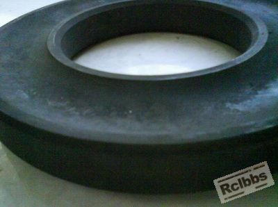

材料:GCr15
加热温度:850
保温时间:70分钟
油冷时间:4分15秒
油温:       70
搅拌:       60HZ
外径195mm,幅高28mm,壁厚25mm
淬火后沟道处出现软点,硬度50HRC左右,经返工还有一部分沟道处有软点,下面附有图片,请各位大侠给予帮助!

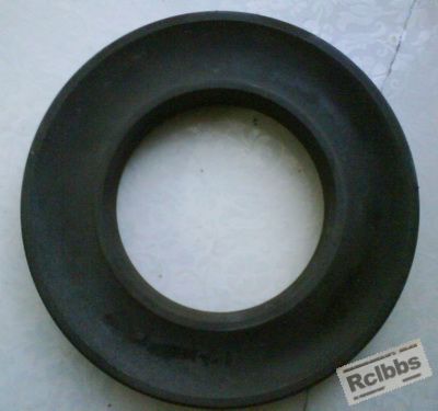

看第二个套圈很明显,是加热不足产生的软块。此处是套圈有效厚度最大的地方,容易产生加热不足。你可割开检查,看是否有加热不足的屈氏体,即可证明。

图片酸洗我认为看不出来是具体什么原因产生,我认为最好要看金相才能最终确认,至于二楼说第二张图片能看出是加热不足引起的软块而且很明显,不知道依据是什么?能否说说大家探讨探讨?谢谢!

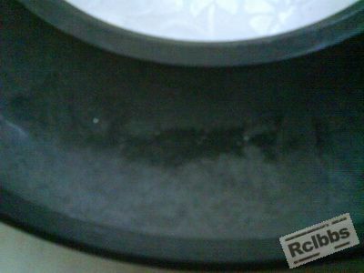

工件经酸洗后,可以把表面黑色的氧化皮洗掉,洗后的颜色为灰白色,但是出现软点的部位的黑皮洗不掉,然后打该点的硬度,硬度值会偏低!道理就是这样,我的想法是是不是和摆放方法有关系呢?如果深沟道向下的话,入油时沟道内的气体不能排除,从而影响了冷却的速度??所以产生了软点,各位高见是????

第一遍采用的加热温度855,时间70分钟,切开后出现块状屈氏体,但返工后切开后有出现了针状屈氏体,而且只有沟道处硬度不足,其他部位硬度还很高,硬度差有的大于2HRC,请指教

致楼主及各位同仁:块状屈氏体属于加热不足,调整一下炉温,或延长保温时间即可。但针状屈氏体比较复杂,与冷却有关,有时与返修脱碳有关,往往脱碳的次表层会有一部分屈氏体。以上所谈纯属个人观点,如有错误欢迎批评指正!
