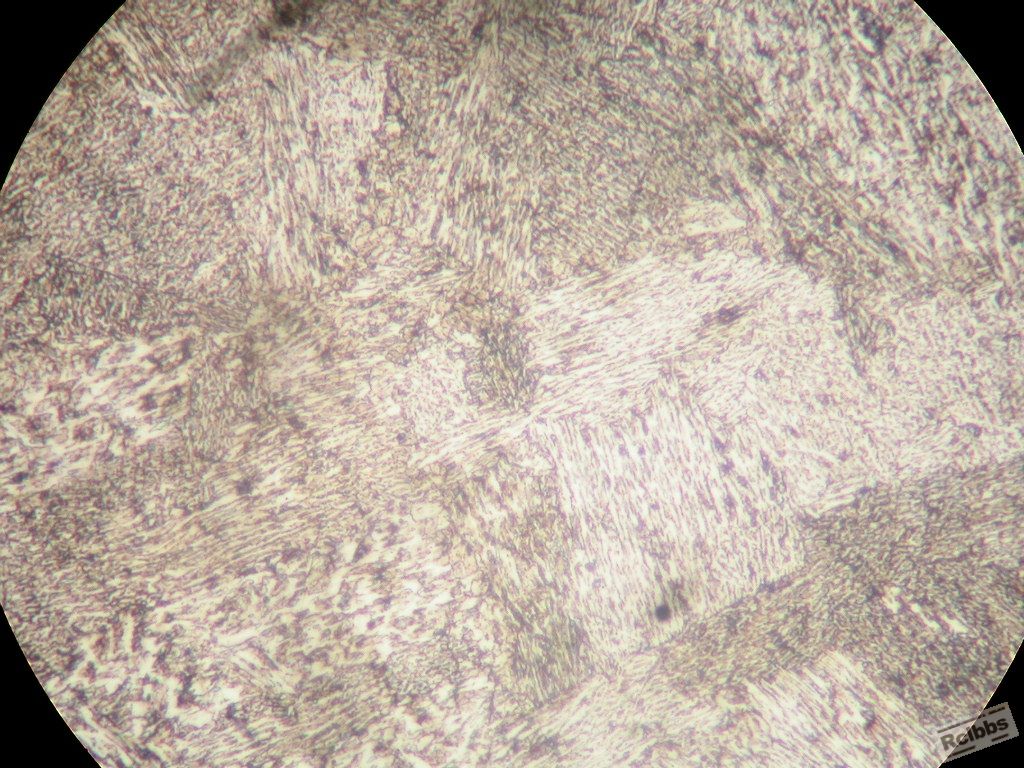

图片是经过固溶处理,放大500倍,硬度在HRC40;本人认为组织是粒状贝氏体,请各位高手指正,谢谢。

什么材料啊,貌似粒贝硬度没这么高吧,碳化物比较明显
签到天数: 1505 天
 楼主| 发表于 2008-12-20 16:56:04 | 显示全部楼层
是NAK80材质.
发表于 2009-1-3 08:45:31 | 显示全部楼层
很典型的粒状贝氏体组织,大块状或条状的铁素体内分布着众多小岛状的复相组织。
签到天数: 1505 天
 楼主| 发表于 2009-1-3 09:11:15 | 显示全部楼层
请继续分辨图片组织,本人认为是低碳马氏体。欢迎高手拍砖。
签到天数: 35 天
发表于 2009-1-4 10:53:54 | 显示全部楼层
怎么会是马氏体啊。  500时效处理了
应该是回火屈氏体类组织了啊
签到天数: 1505 天
 楼主| 发表于 2009-1-5 11:00:51 | 显示全部楼层
按你的推理,这个组织硬度应该是多少?
屈氏体是什么形态?
发表于 2009-1-5 13:19:19 | 显示全部楼层
请问那是什么材料?但组织像是粒状贝氏体.
签到天数: 35 天
发表于 2009-1-5 14:12:09 | 显示全部楼层
原帖由 shenfuhai 于 2009-1-3 09:11 发表
再次认为是上贝氏体
签到天数: 1505 天
 楼主| 发表于 2009-1-5 16:16:02 | 显示全部楼层
特征符合上贝氏体 的特点吗?说说你认为是上贝的理由?
发表于 2009-1-5 17:10:15 | 显示全部楼层
貌似贝氏体,实际是贝氏体的可能太小了。
签到天数: 6 天
发表于 2009-1-5 19:19:27 | 显示全部楼层

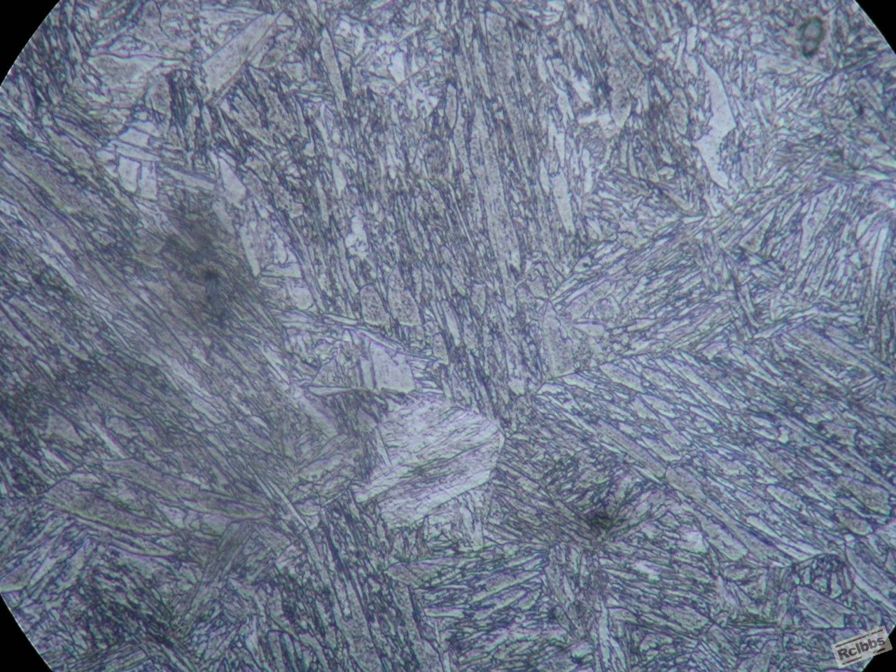

以上两个图片都不应是B组织。第一张应是过饱和的残余A+碳化物组织。
发表于 2009-1-5 22:29:37 | 显示全部楼层
支持楼上。沉淀硬化组织的可能性大,楼主作秀,不说成分。
发表于 2009-1-6 20:06:22 | 显示全部楼层
第一张有点像回火M啊
[ 本帖最后由 060220110 于 2009-1-6 20:11 编辑 ]
签到天数: 1505 天
 楼主| 发表于 2009-1-6 21:15:54 | 显示全部楼层
原帖由 戴铭 于 2009-1-5 22:29 发表
我在上面已经说过是NAK80材质,这怎么是作秀呢?
签到天数: 146 天
发表于 2009-1-12 12:56:57 | 显示全部楼层
第一张是粒状贝氏体组织,第二张似乎是回火马氏体,不确定。
签到天数: 1505 天
 楼主| 发表于 2009-5-13 19:32:43 | 显示全部楼层
NAK80的固溶后时效图片
继续完善NAK80的组织图片,
放大1000倍;组织为低碳回火马氏体。
[ 本帖最后由 shenfuhai 于 2009-5-13 19:36 编辑 ]
liyi911 + 5 感谢上传!
发表于 2009-5-14 08:28:44 | 显示全部楼层
第一张像回火S,不像粒B,500X都没看到B界线,B不至于小到这个程度吧
签到天数: 1505 天

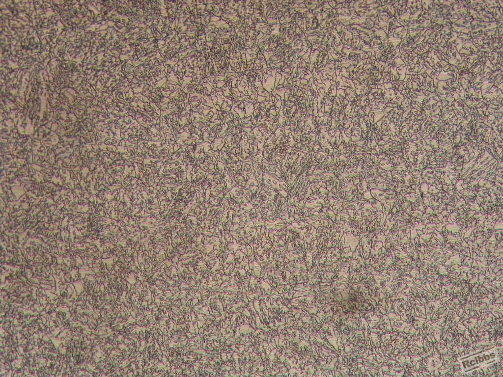

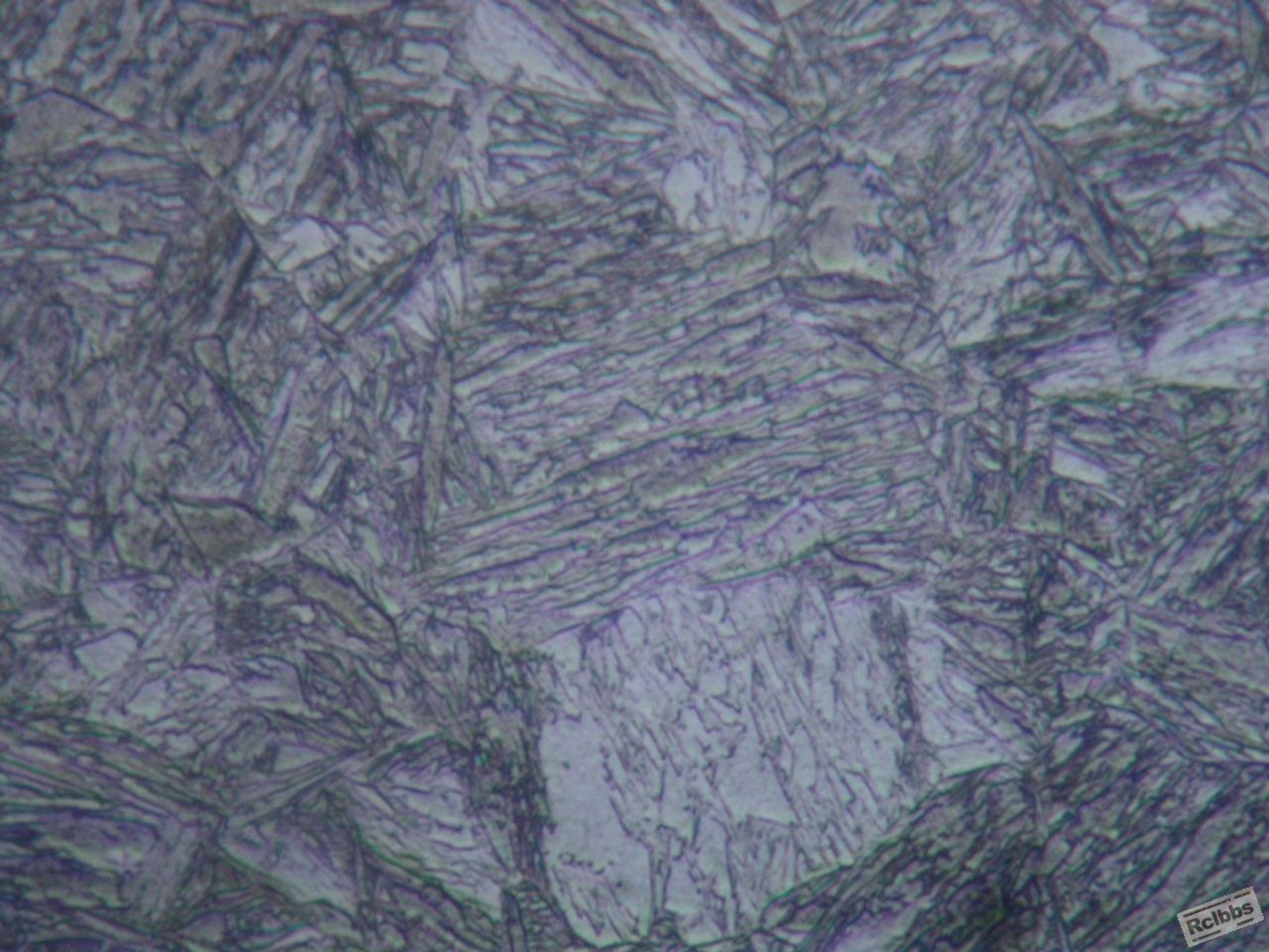

 楼主| 发表于 2009-5-17 09:55:24 | 显示全部楼层
板条马氏体和粒状贝氏体
放大倍数1000倍。板马和贝氏体比较典型。
签到天数: 32 天
发表于 2009-5-17 15:20:44 | 显示全部楼层
后面几张应该是板M
