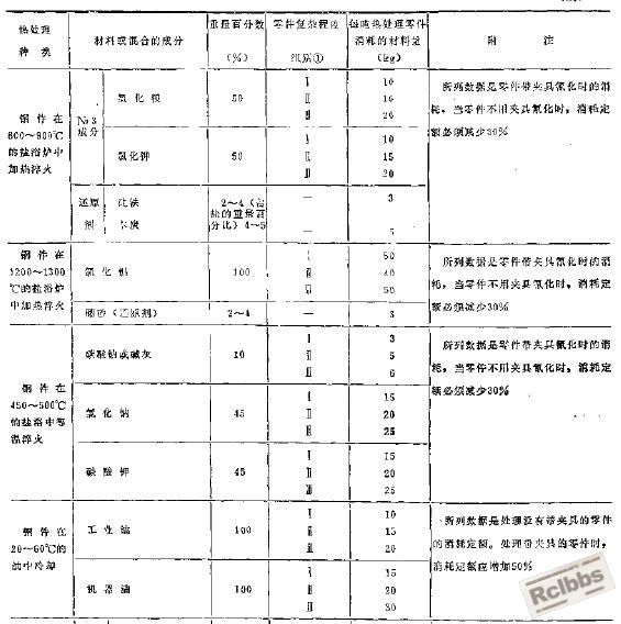

水耗量,对应淬火工件1t,大约好水多少??
可以举例说明,谢谢!不同的工装,不同的工件,不同的淬火温度当然不同了!
能给个大致的说明即可!
我发个某些辅助材料的耗量(经验的数值),但就是没有水的耗量!
