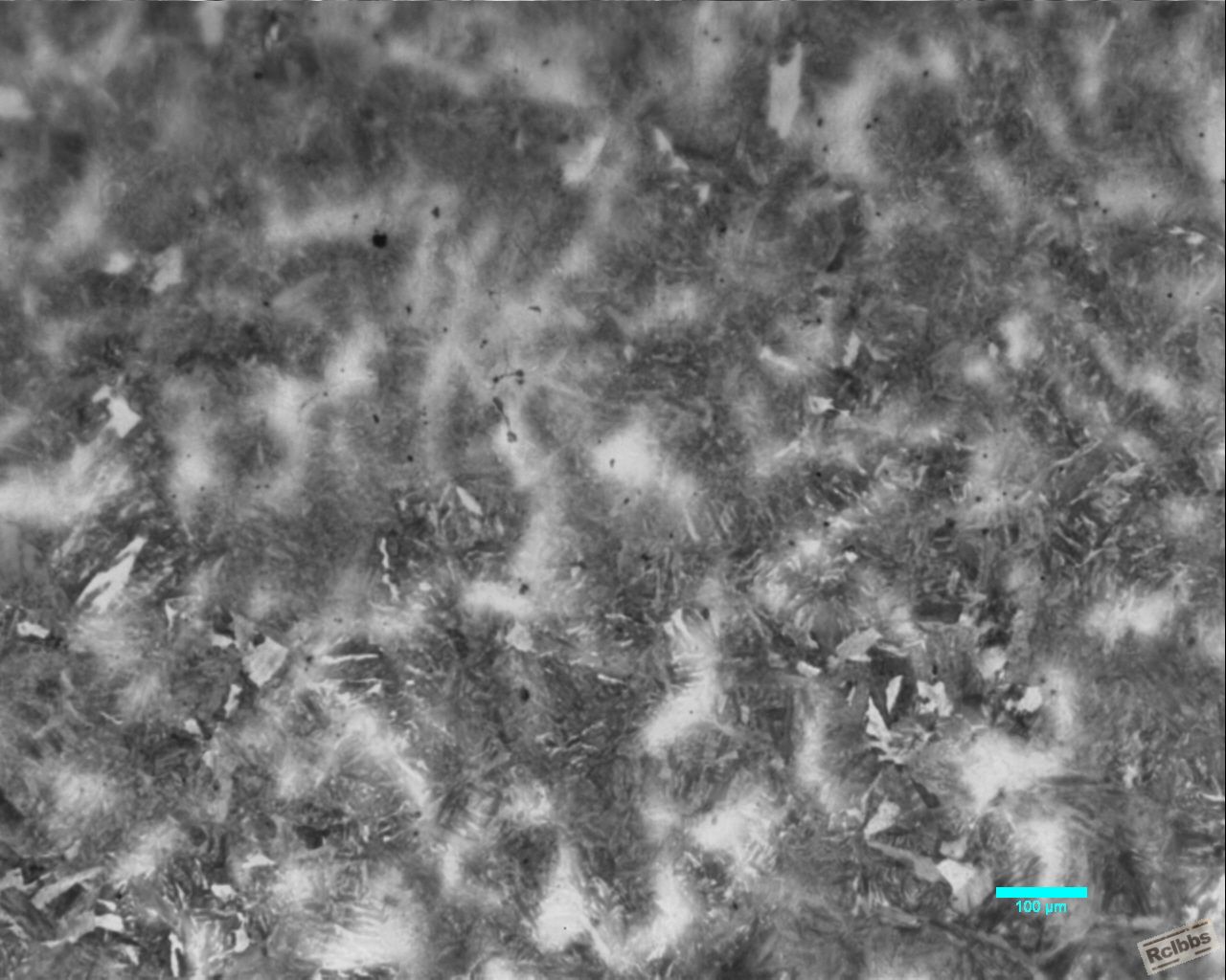

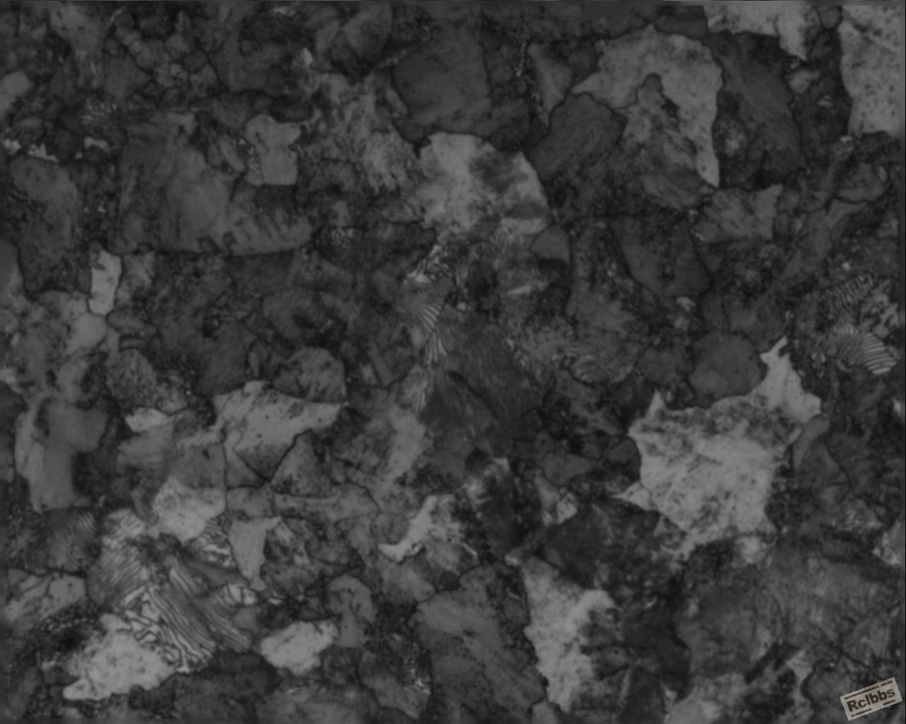

大家好,最近拍到一些金相照片想请大家给鉴别下组织(含碳量0.95%),谢谢了。(前面一张是正常组织,后面一张不知道什么原因使得同样材料组织部(不)一样,呵呵)

第二张图片好像析出了碳化物
发表于 2008-12-19 14:28:09 | 显示全部楼层
含碳量为0.95%,可以从第二副图清晰的看到沿晶界处析出了二次渗碳体并且成网状,图中的黑点应该是残余奥氏体。
发表于 2008-12-19 15:52:21 | 显示全部楼层
第二张 冷却快了 淬上火了
发表于 2008-12-19 16:15:12 | 显示全部楼层
回复 1# wxiaobai 的帖子
冷却不过关引起的,碳化物不少哦
发表于 2008-12-19 22:23:20 | 显示全部楼层
凭经验来说,前一张像锻造,后一张像铸态组织。没有经过扩散退火。

发表于 2008-12-20 08:42:19 | 显示全部楼层
回复 1# wxiaobai 的帖子
铸钢件组织成分偏析
签到天数: 42 天
发表于 2008-12-20 08:43:15 | 显示全部楼层
回复 1# wxiaobai 的帖子
铸钢件组织成分偏析
发表于 2008-12-20 22:55:16 | 显示全部楼层
第1张正常,第2张是陷阱。不是铸态组织,也不像金相?很像铸态疏松。
